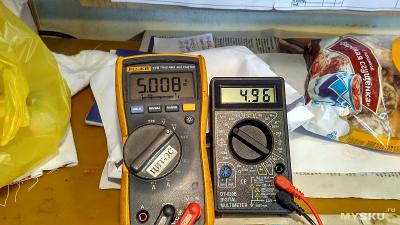

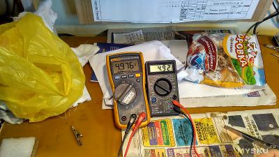

Цитата: sjaovay от 18 Фев. 2019 в 14:27Когда вы точно настраивали выходное напряжение, то с каким прибором это делали?
Наприжометром
sjaovay
Цитата: benok от 18 Фев. 2019 в 22:00Наприжометром
Да, это-то понятно, что не омметром или амперметром ;-D Просто хотелось уточнить, случайно не прибором типа из 800-ой серии?
Дело в том, что специфическое выходное напряжение на выходе импульсного З\У таким прибором может отображаться не верно
benok

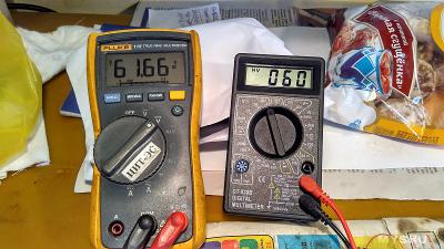

У меня возникло несколько вопросов 1.какие допуски на зарядку лития 4.2 +? -? .2.при каком напряжении происходит присходит метализация аккум. 3.каким прибором вы калибровали свой
fluke 115  и почему ему можно доверять,  какая погрешность у этого прибора. И для какого хрена нужен 800 если есть крутой fluke.4.как я могу узнать с помошью какого прибора настраивали предельные напряжения на бмс и скакой погрешностью оно отрабатывает отсечку напряжения.5.с какой погрешностью держит напряжение китайское чудо зарядное устройство 54.6 +?  -?.
Так может стоит преобрести лабороторный высокоточный мультиметр.
По поводу "Если там речь идёт об элементах NCR18650GA 3500mAh, то напрягает несоответствие корпуса " проверял аккумулятор на тестере,чесные 17АЧ так что не стоит напрягаться.
Это мой тестер (кстати бмс отключила батарею на 54.5в как бы так,прям не знаю что и делать)

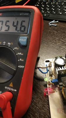

Meshchankin
Настроил свой на 54.6в
Пришлось поставить вместо 15кОм    10к+560 Ом + 1К переменный W102
Выдает все верно.
Подскажите, пожалуйста, как его теперь проверить, что он верно все отключает при заряде ?

Цитата: Meshchankin от 26 Фев. 2019 в 16:43как его теперь проверить, что он верно все отключает при заряде ?
Ваш прибор показывает правильное напряжение.
Больше, чем этот уровень батарея заряжаться не должна, но т.к. устройство изначально рассчитано на заряд других батарей, то никто не знает точно, одинаковое ли с блоками на другие напряжения у его (3-х) импульсных трансформаторов количество витков провода на сердечниках, особенно во вторичных обмотках. Поэтому, процесс заряда нужно проконтролировать вручную. Можно прямо между батареей и зу последовательно установить ваш мультиметр, переключив его для работы на больших токах (10А или 20А, что там у него есть). Тогда нужен и второй прибор - любой вольтметр, желательно тоже цифровой, который нужно приложить прямо на выводы "плюс" и "минус" батареи.
Чтобы зря не расходовать энергию батареек внутри мультика-амперметра, его можно выключить (и второй мультик тоже можно выключать), оставив в цепи, а по мере надобности включать и смотреть, как меняется ток, идущий на батарею, одновременно поглядывая за уровнем напряжения на другом приборе.

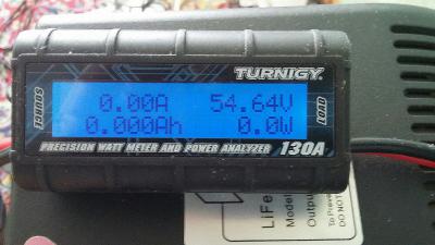

Meshchankin
Господа, закроем тему
Сегодня подрубил Turnigy 130A и посмотел за зарядом.
При 52в зарядник давал 5А при 54 снизил до 2А при 54.2 дал 0.3 при 54.4 было 0.1
При полном заряде он отключился.
Спасибо за помощь, вопрос закрыт.
(Китайца можно перенастроить)
