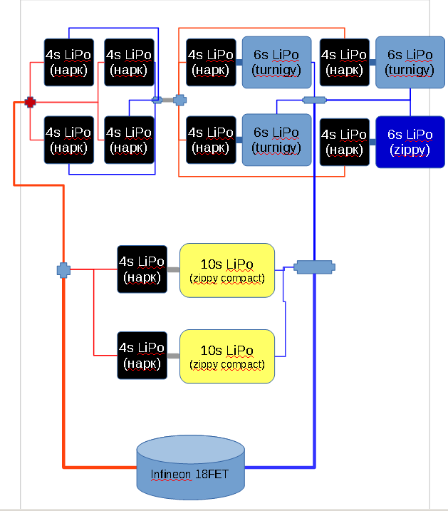

- Батарея - ЛиПо или 18650? готовая сборка или собирать самому?(паять умею как паяльником, так и паяльным феном, большой опыт)
  - Есть собственный балансир IMAX B6. Может ли он пригодиться для зарядки или балансировки?
  - Какую свзяку батарея + зарядное устройство посоветуете?
ЛиПо - модельные - я на таких ездил долго. Вот например моя схема соединения в 2015м году (не повторять, опасно ))
И для их зарядки подойдет даже модельная зарядка только заряжать замучаешься (надо же постоянно перекоммутировать), еще тремя годами ранее т.е. в 2012м я так и делал :))
Но если прям совсем дружите с паяльником то надо паять из 18650, к чему я тоже потихоньку прихожу, но это очень сложно )) местные гуру пишут что легко но я им не поверю пока
сам не научусь   :pardon: Если из 18650 то нужны холдеры, и вам в раздел форума, посвященный этим самым литиевым батареям.
Зарядники тоже разные, можно взять китайский для лития за 5$, а можно для свинца за 3$, я собственно заряжаю и теми, и другими, но в случае со свинячим надо мониторить напругу на бата рее и НЕ СПАТЬ. Впрочем спать нельзя даже если зарядник четко подобран по напряжению, и умеет CC-CV, все равно нежданчики бывают.
