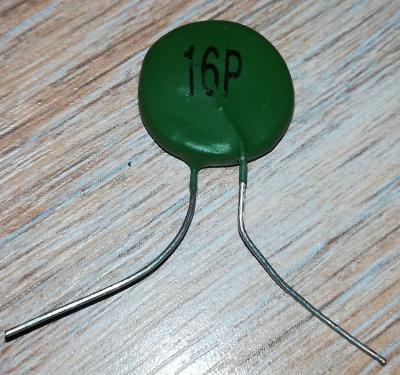

Автоматом не пользуюсь. Пришлось даже усиливать бмс-ку, отключалась от резкого старта , плавное подключение можно по разному сделать но ведь аккумулятор не так часто дергаем, мне достаточно удобно через термистор подключать
