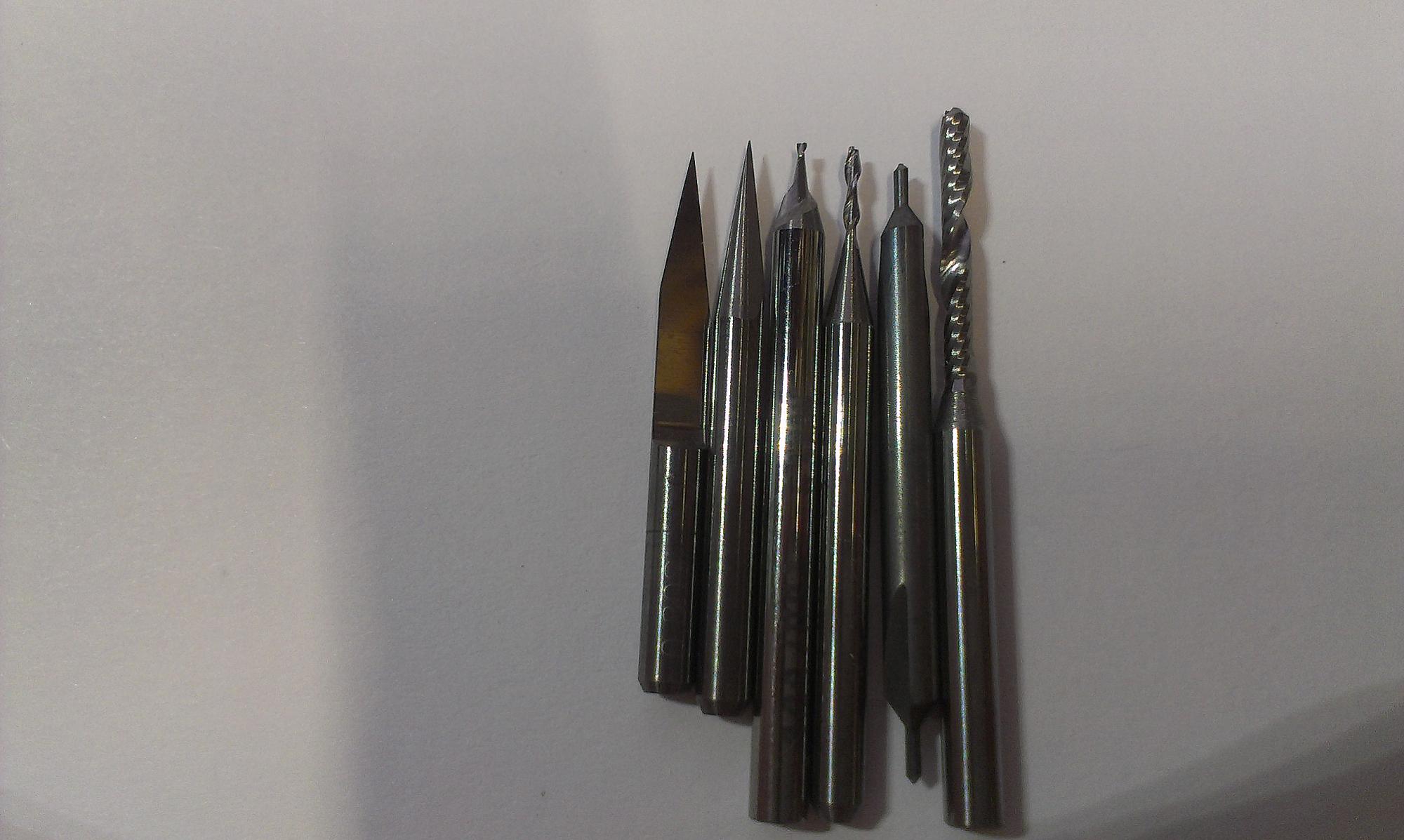

Цитата: poraboloid от 08 Июнь 2016 в 20:32
Чпу фрезерные портальники, с советских времен в КБ на них платы резали.
Нормы проектирования плат с советских времён несколько изменились :D
Какой фрезой предполагаете вырезать дорожки 0.25мм? Площадки под микруху с шагом ног 0.5мм?

poraboloid
Фрез в продаже навалом на любой вкус.
И плоские и под 90 градусов и перьевые гравёры.
Надо только знать где искать.
Правая фреза -2мм, от нее влево - 1.1мм, 1мм, 06мм, два пера.
Всеми ими можно резать платы.
zap
Ну так какой фрезой пропиливать щели между площадками для лап микрухи с шагом 0.5?
Там, вроде, что-то типа 0.22мм щели.
Перо какой след за собой оставляет?
Да и в любом случае, без переходных отверстий, без металлизации, без маски, без шелкографии, да ну нафиг...

poraboloid
Резал самой дешманской, купленной за 15 рублей.
Фрезеровка, сверление отверстий, вырезка по контуру - все ей одной.
Мне хватает.
Кулибин
Всё слишком крупное. Мои задачи 0.2мм между дорожками. И сама дорожка 0.2-0.25мм.
Так бы купил давно. Переходы конечно можно и спаивать проволочкой как обычно я делаю, но так уже за....

poraboloid
Тоньше фрезы - тоньше будут линии.
Но и дороже соответственно.
Да и станочек у меня игрушечный - Proxxon MF70cnc.
Ну если лень то да, искать конторы делающие на заказ.
Вопрос в объемах чтобы была вкусная цена, или в деньгах если нужен один экземпляр.
Aries
Имеется на работе пара граверов Роланд  самая мелкая фреза конический гровер 0.18.  Можно нарезать )
