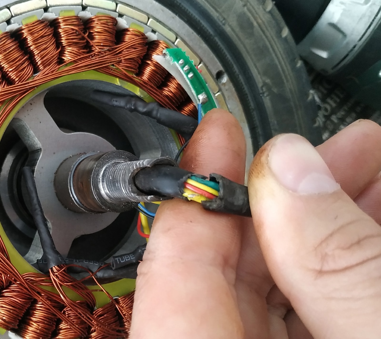

Так, выявился еще один косяк.  Но об этом потом. По поводу фишки - когда самокат был новый, она заходила туда очень туго. Сейчас же если просто взять двумя пальцами и потянуть - вываливается как ... из трусов. Посадил на клей, теперь не вываливается. Но основная причина всё же была не в этом. (хоть проблема с контактами всё же и была, т.к фишка выскальзывала на каждой кочке по сути)
Я давно не поджимал колесо и оно немного провернулось,  градусов на 15-20. И протёрло изоляцию толстого желтого провода в районе паза под пластиковой крышкой. Вот он зараза и коротил на корпус. С белым проводом тут связи, думаю, нет, т.к я сразу заизолировал белый провод, потом приклеил фишку и поехал на тесты. И только лишь спустя какое-то время опять вылезли нули.
Изолировал желтый провод, всё прикрутил и вот уже почти 100км полёт нормальный.

Цитата: OdinokiyStrannik от 16 Июнь 2021 в 11:01Вот он зараза и коротил на корпус. С белым проводом тут связи, думаю, нет
Замыкание любого провода на коррус самоката не должно давать проблем. А вот если кроме него еще где-то на корпус замыкает, тогда возможны самые разные эффекты.
У меня было, стал внезапно выключаться при нажатии на газ. Я стал всё проверять и нашел косяк - белый провод в гусе зажало винтом, повредив изоляцию. Починил. Проблема исчезла. Но меня мучали подозрения как раз по поводу того что замыкание на корпус не должно проблем создавать. Чуть позже обнаружил себя второй косяк - вода в батарейном отсеке. Через нее было второе соедиение с корпусом.
OdinokiyStrannik
[user]Night Fury[/user], воды, тьфу-тьфу, нигде нету. Недавно как раз батки доставал, всё перепроверил. А на что этот желтый провод?
Night Fury
[user]OdinokiyStrannik[/user], силовой провод на обмотку мотора. Один из трёх.
