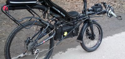

Здравствуйте,
Купил китайский корпус для аккумулятора
https://www.aliexpress.com/item/36V-48V-electirc-bicycle-battery-box-with-5V-USB-48V-36V-HaiLong-E-bike-battery-case/32762997036.html?spm=a2g0s.9042311.0.0.3da233edTbABpR
но крепить его к раме ( а у меня велик Forward Valencia-2)  https://forwardvelo.ru/products/velo/valencia-2-0-2018/
совершенно невозможно. Да и к любой другой раме - тоже.
В неподвижной части корпуса имеется только одно отверстие - и то в пластмассе + 2 отверстия в вставляемой алюминиевой пластинке ( которая никак не крепится ни к чему!). Такие элементы "крепления" отвалятся при первой же поездке. В комплектации корпуса не имеется никаких элементов крепления к раме. Если кто-то юзал такой корпус, то, пожалуйста, объясните мне, как его крепить к раме Forward Valencia-2 - и где купить элементы крепления ( дайте ссылку). У меня нет возможности делать механические работы - мне нужно что-то готовое - купил и установил. И не пишите мне, что эта тема уже обсосана - нет на этом форуме объяснения именно для этого типа корпуса. И на этом велике нет никаких приспособлений для крепления бутылки или термоса на раме.

Я сам лично выкладывал решения для крепления этого бокса на любую раму.

Если нет возможности делать механические работы то примотай армированым скотчем.. Он будет хорошо держать.
newsky526
Если руки из плеч,то никаких проблем с креплением нет.Нужно приклепать усилительную пластину,у меня из 3мм дюральки и можно сверлить крепёжные отверстия ,в любом месте. У меня так : https://electrotransport.ru/index.php?msg=1215527
А поскольку акум подвешен под трубой,то есть ещё две ленты с липучками.

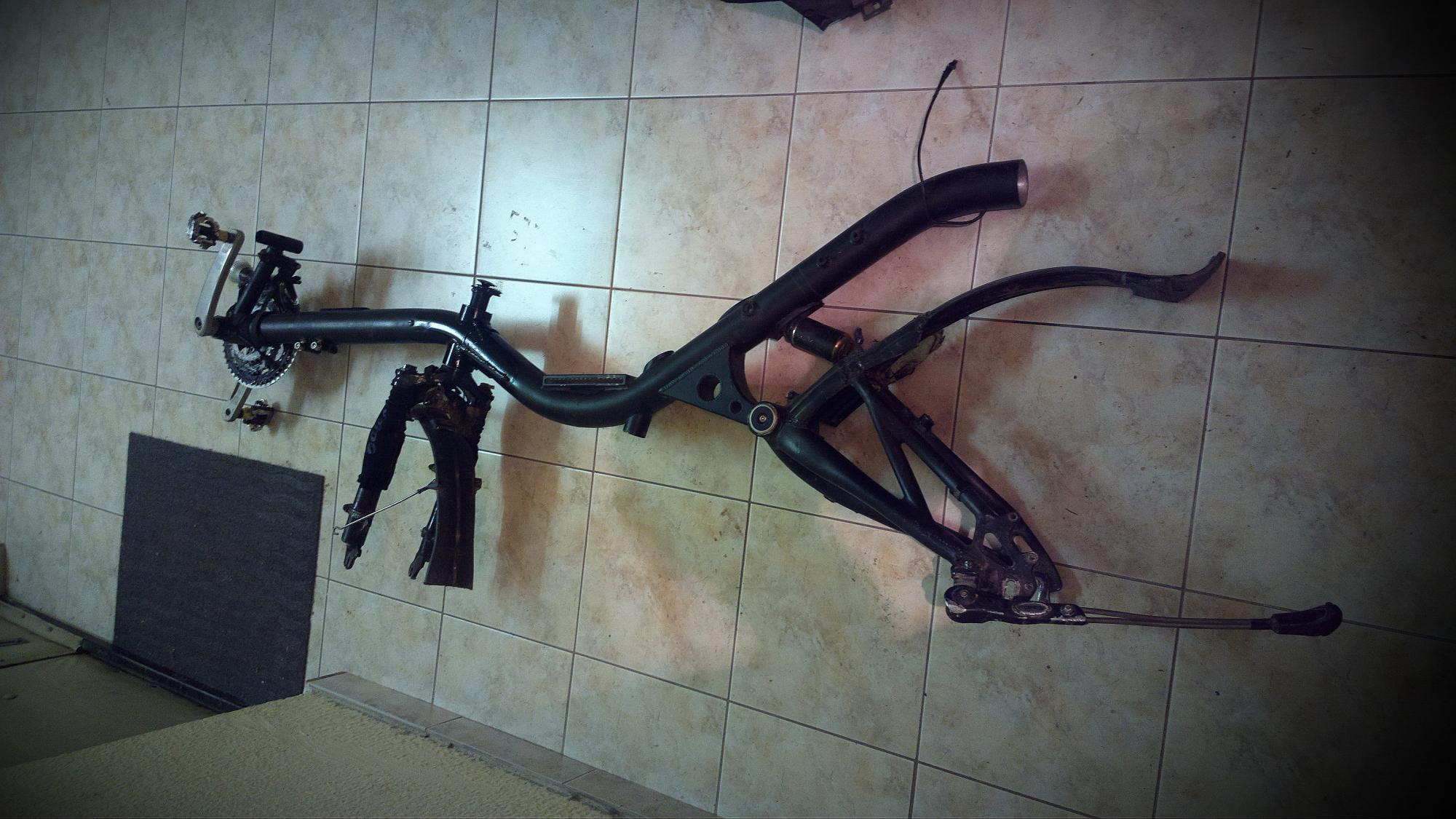

Нет там ничего путного в той "профильной" теме. Показывают планку, но прикрутиться то к ней все равно можно только двумя болтами - при тряске это не выдержит. Да и саму планку - непонятно - как крепить к женской раме моего Forward Valencia-2. Сверлить раму не хочу. Пока хорошего решения мне тут не порекомендовали. Лучшее - прикрутить армированным скотчем.
Добавлено 17 Май 2019 в 15:04
Цитата: newsky526 от 17 Май 2019 в 10:48Нужно приклепать усилительную пластину
Ну и как же "приклепать" усилительную пластину к моей наклонной стальной раме Forward Valencia-2 ? По этой китайской раме ударить 2 раза и она разлетится вдребезги! А сверлить ее  - это самоубийство ибо в этом веле все держится только на этой наклонной раме и ослаблять ее отверстиями нельзя.

scezary

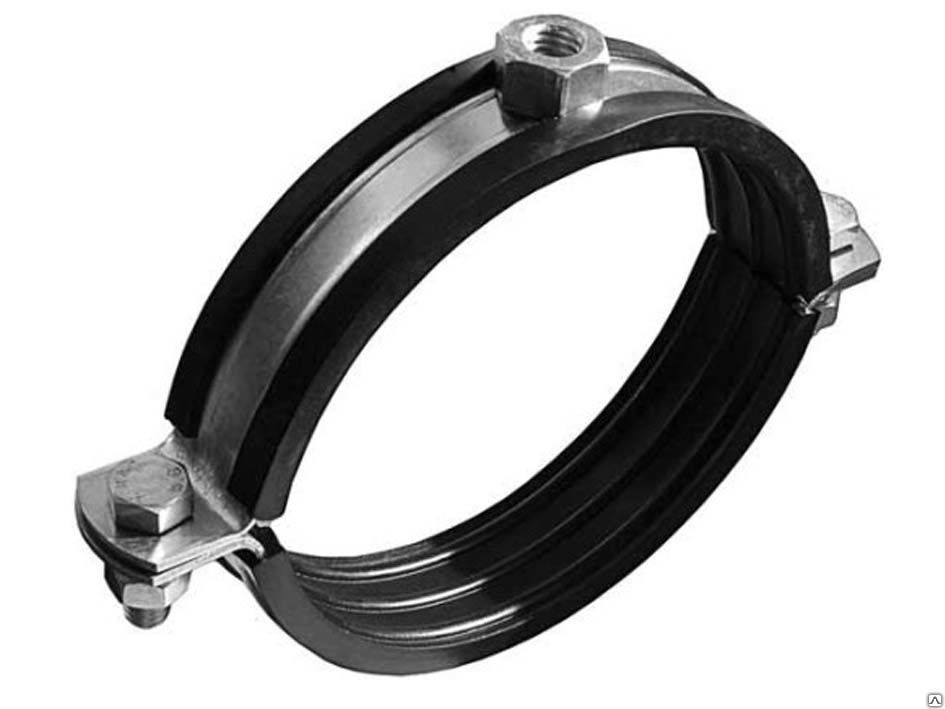

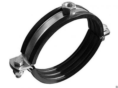

Просверлить в раме отверстия под резьбовые заклепки. Ничего не развалится. Быстро, просто, надежно и эстетично.
Или использовать сантехнический хомут

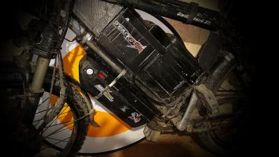

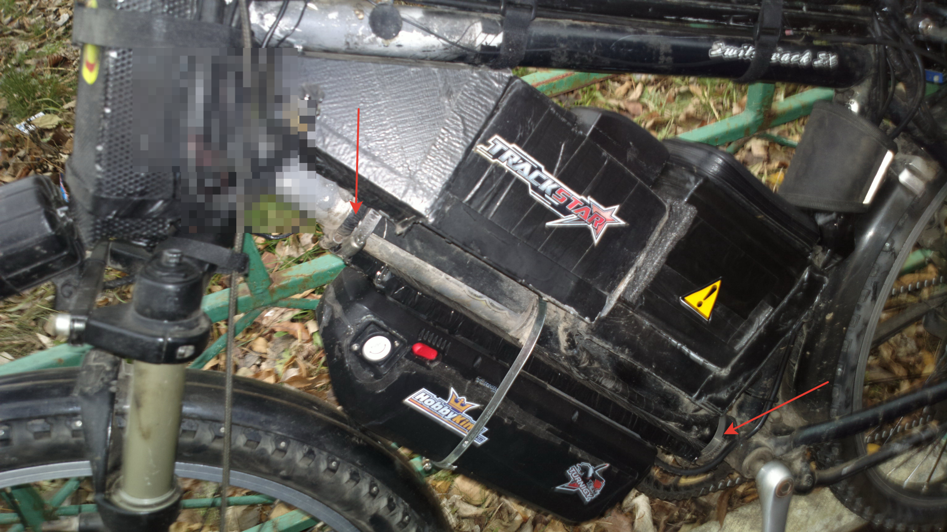

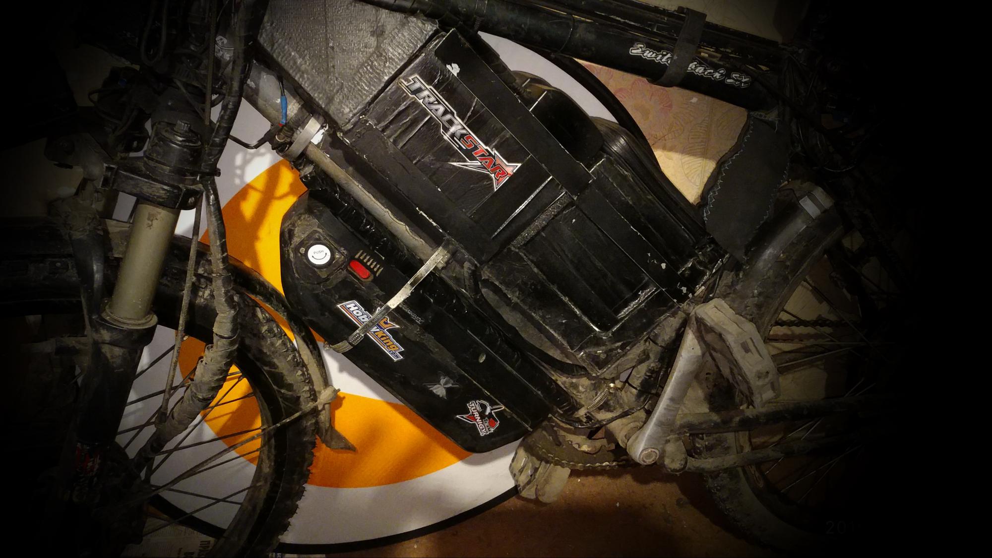

В общем. не поленился и посмотрел фотки в своем профиле.
Вариант №1 с отличной развесовкой и пониженным цетром тяжести. Из материалов использовался брусок из самого дешевого ДСП с помойки.
Немного подпилил и обмотал черным скотчем.
Весь секрет в использовании хомутов разной длинны.
Соотв. крепим брусок подходящей толщины к раме. А затем всю конструкцию страхуем еще одним длинным хомутом.
Работы на 40 мин. Если рама кривая. тогда работы чуть больше, желательно опора на раму минимум в 3х точках, оба конца и в середине.
Вариант №2 ниже, ...сложнейший профиль. Все делал из фанеры, С покраской ушло часа 2.
