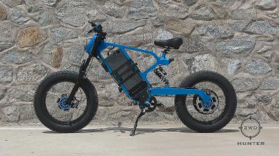

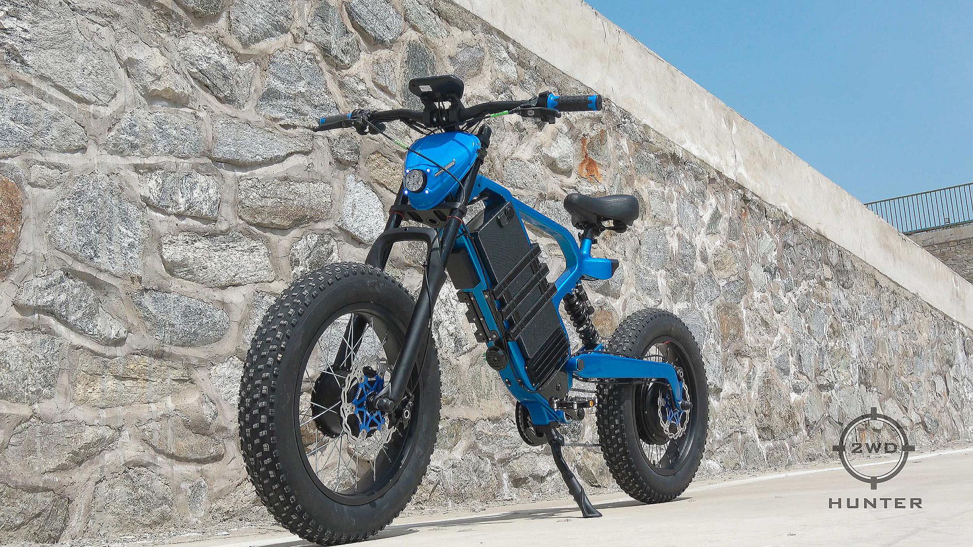

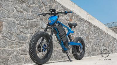

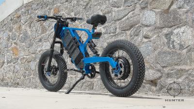

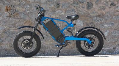

HUNTER 2WD - синего цвета с новой вилкой (двухкоронкой)
Добавлено 08 Март 2019 в 18:13
Цитата: matr от 03 Авг. 2017 в 11:31
И нахрена ему карбон, если его вес всерно с таким конфигом как у мотоцикла..
Вес без батареи 36.5 кг - далеко от мотоцикла

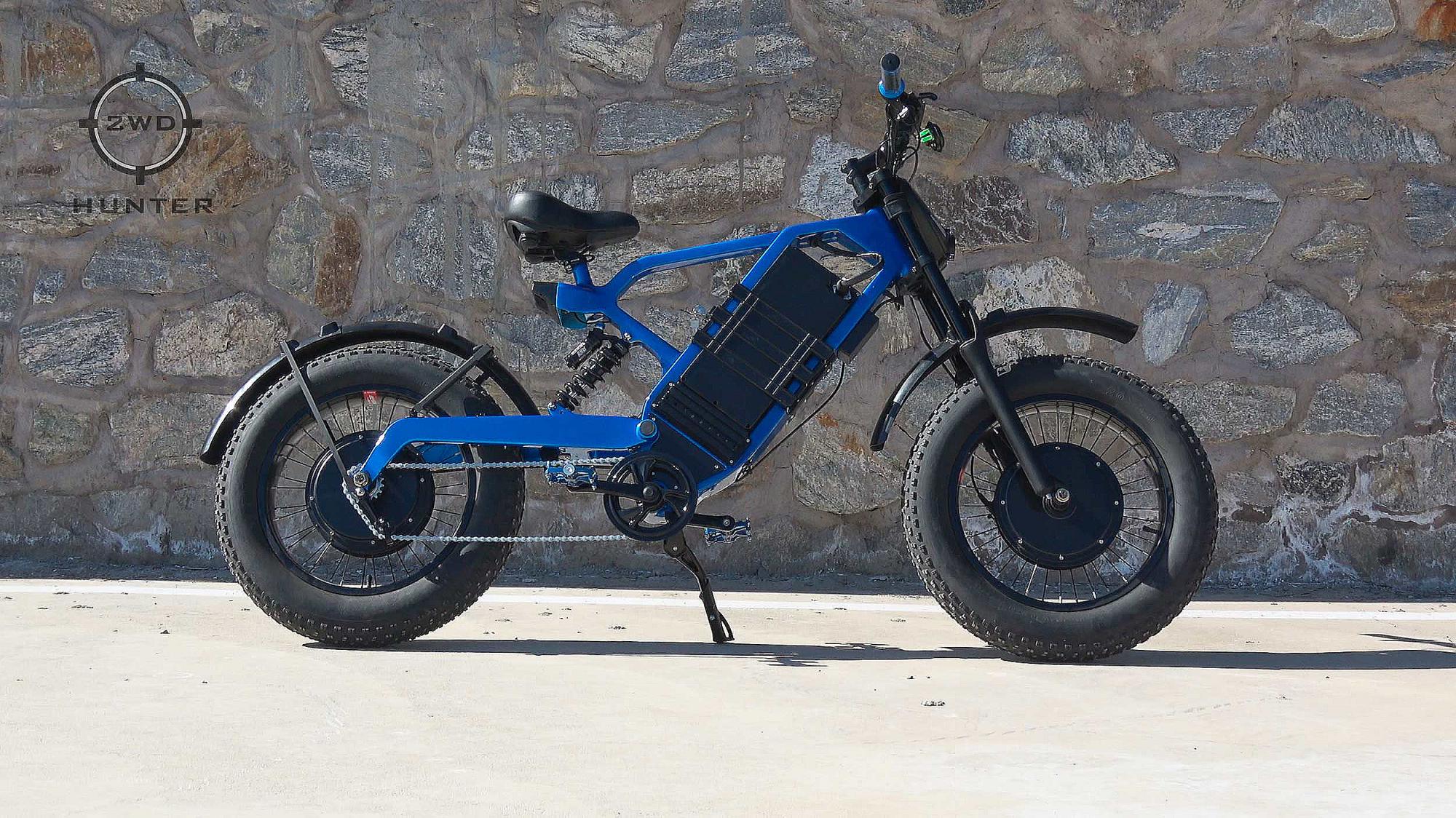

Denzel Motors

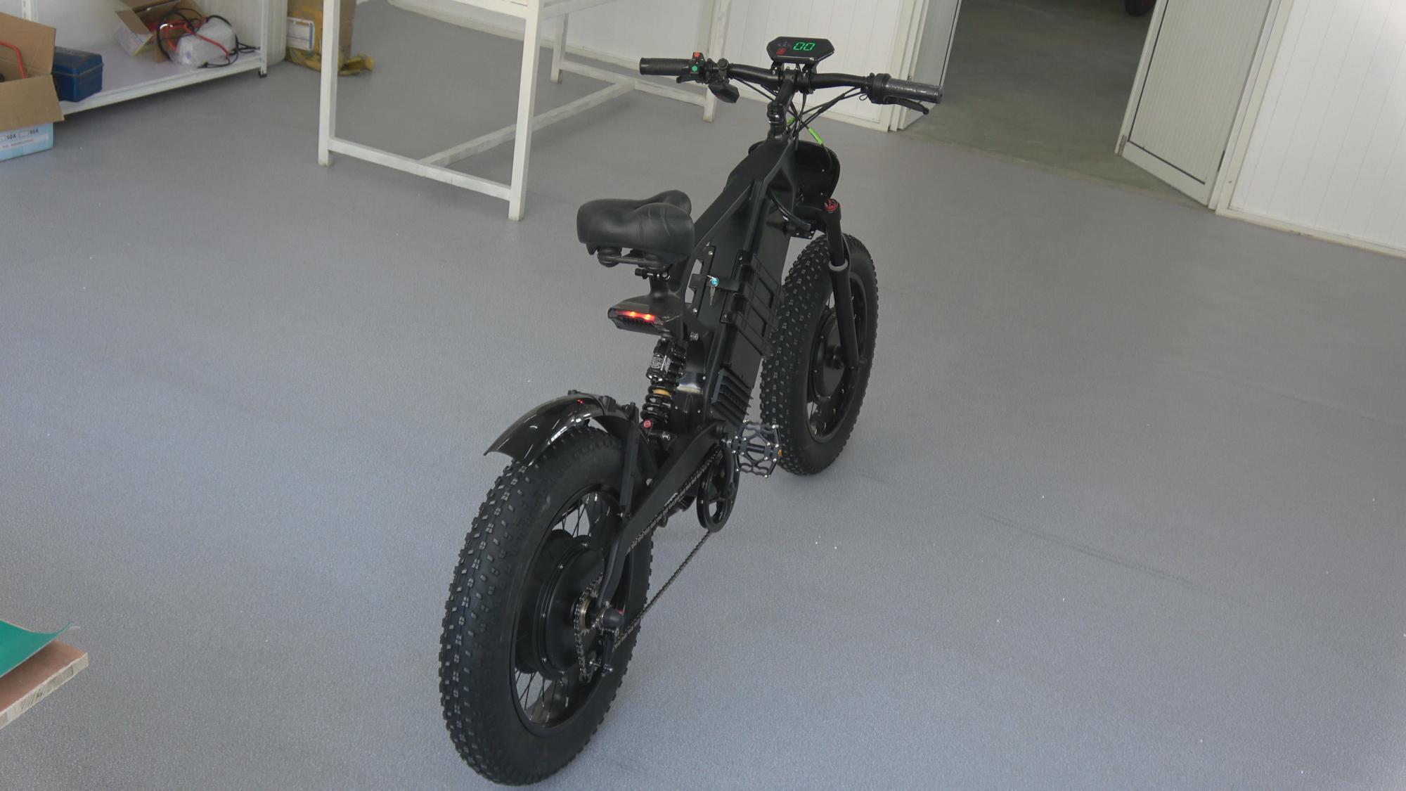

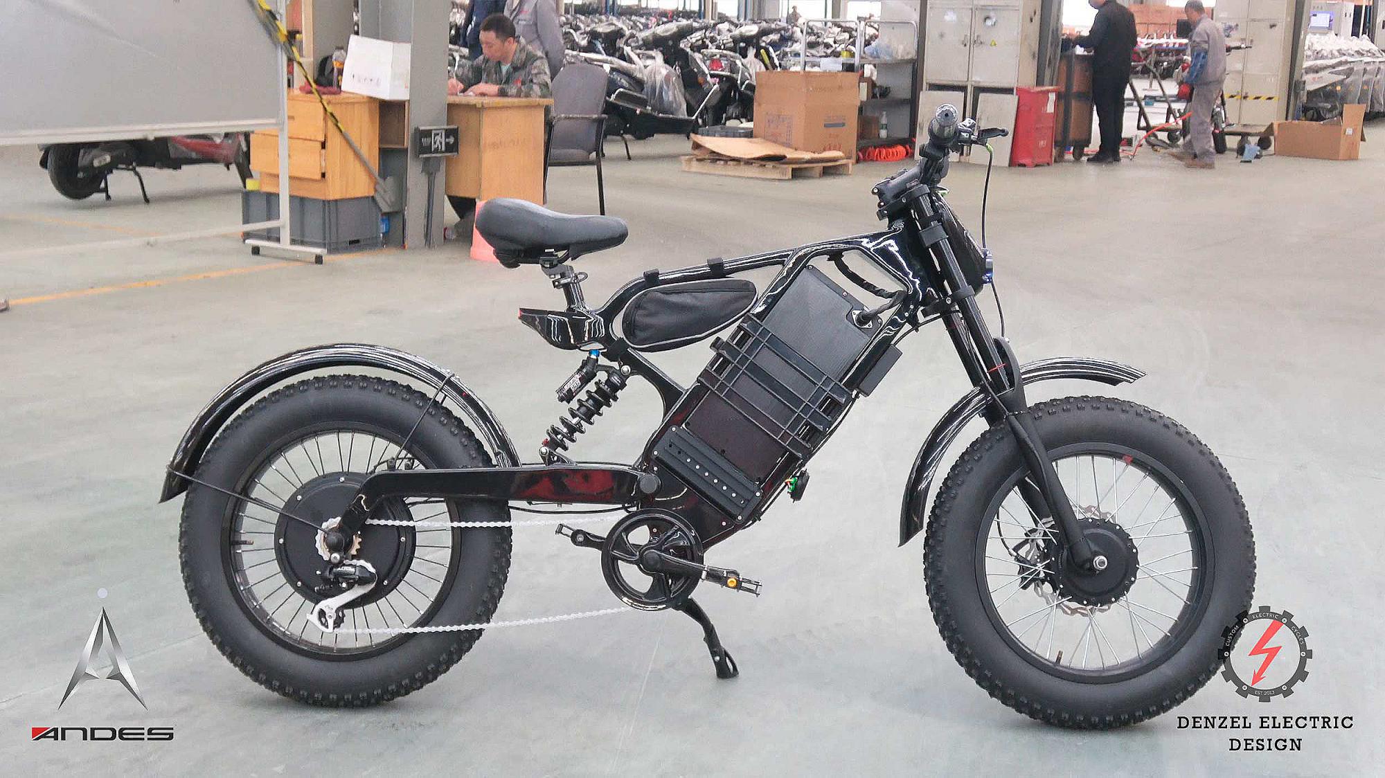

Немного обновленный HUNTER 2WD
Теперь передний двигатель - с редуктором и на фривиле.
На руле специальный выключатель - которым можно включать или выключать работу двигателя.
Так как двигатель на фривиле то при его отключении сопротивление накату у переднего колеса определяется только подшибниками втулки двигателя - фактически как на простом велосипеде.

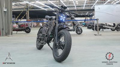

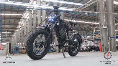

Denzel Motors

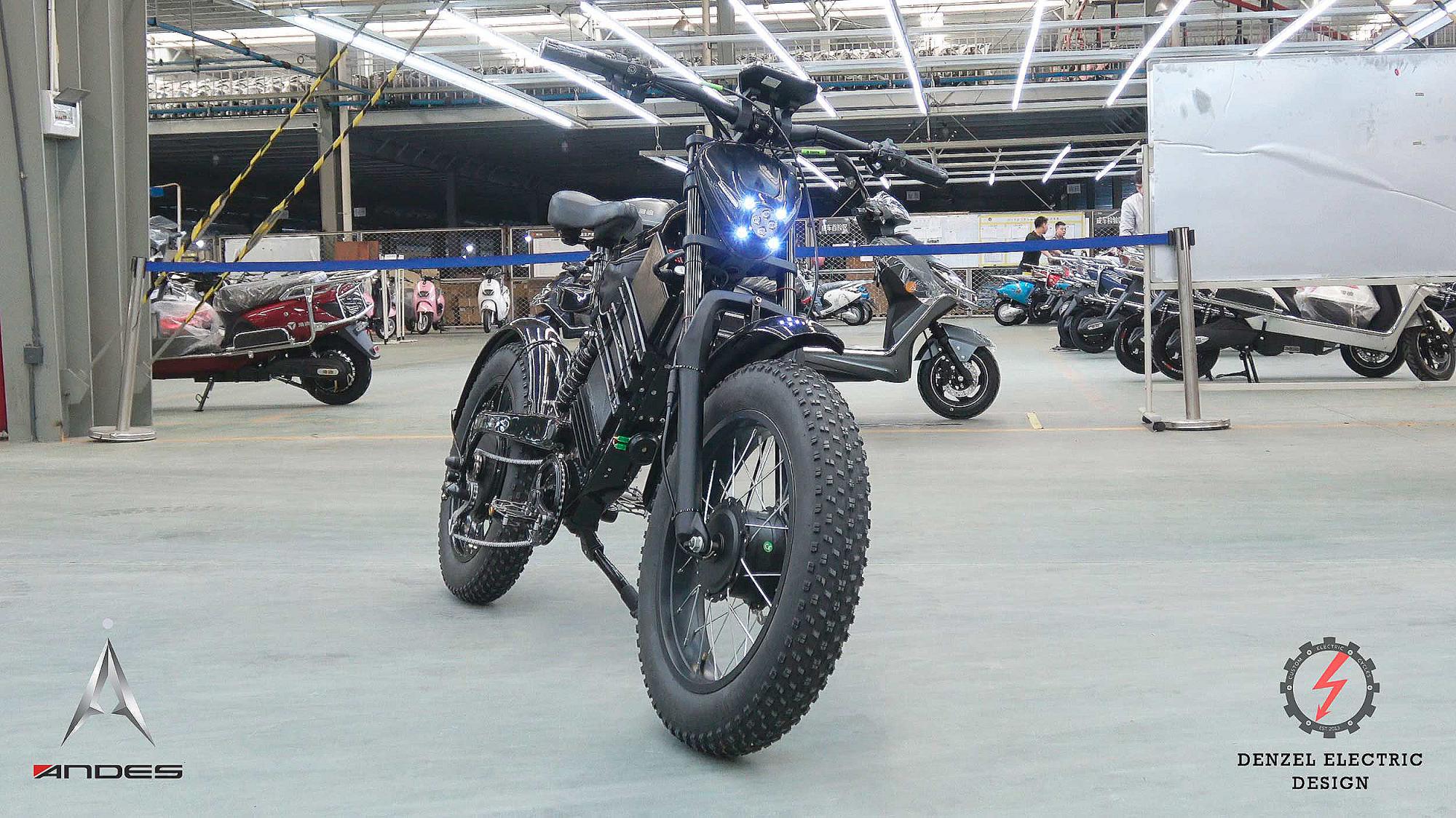

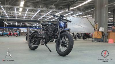

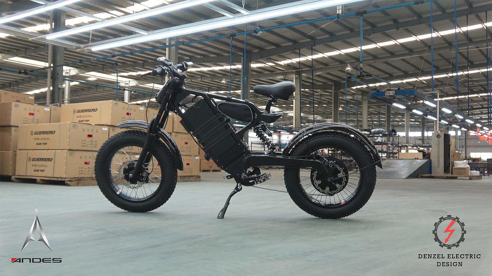

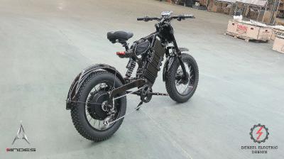

несколько новых фоток - БОКСОН 2WD
Из новинок - новые крылья (передние и задние).
Ну теперь во всех версиях полноприводников передний двигатель будет отключаемый - с редуктором.
