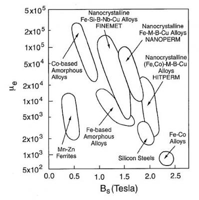

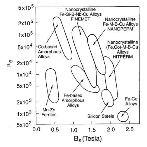

Очень хорошо защищает от всяких неприятностей дроссель включеный последовательно с двигателем по каждой фазе. он замедляет скорость роста тока через нагрузку. Дроссель нужно мотать на высококоэрцитивном матеирале с высокой индукцией насыщения - распыленном железе, пермаллое, кулмю, аморфного металла, нанокристаллических материалов и тп заодно это снизит  шум в моторе
Спорное решение. Три дросселя такой индуктивности, которая окажет существенное влияние, которые должны быть рассчитаны на максимальные фазные токи двигателя получатся весьма громоздкими, под стать размеру двигателя. Для высоковольтного промышленного привода это как бы решение. Для низковольтного это не решение. Лучше массу такого дросселя заменить на дополнительные батареи.
Лучше увеличить частоту ШИМ, чем заниматься подобными вещами. Достаточно той индуктивности которая уже есть - обмотки двигателя намотанные на статорное железо уже сами по себе являются даровыми индуктивностями, благодаря которым и возможно управление напряжением на двигателе.
Цитата: arthuru от 27 Май 2019 в 12:34Еще отстреливать может изза хреновой разводки. Для защиты от этого бывает полезно надеть на затворы ферритовую бусину.
Из-за большой паразитной индуктивности монтажа, на ключах появляются ВЧ-иголки, напряжение которых прибавляется к напряжению шины и может заводить ключ в режим лавинного пробоя и даже прошить при стечении обстоятельств. Иголки эти давятся снабберными цепями, если нет возможности переделать разводку силовой части. Индуктивности включенные последовательно с фазами двигателя здесь ничем не помогут.
Если надеть на затвор бусину, можно только хуже сделать. Ибо бездумно лезть с бусиной в колебательный контур затворной цепи, чревато понижением резонансной частоты затворного контура и сильным звоном в затворной цепи. Если затворные цепи были рассчитаны так, что добротность была около единицы, бусиной все изменим и только ухудшим ситуацию.  Бусина не является фильтром. Она является охватывающим сердечником для ножки затвора и увеличивает ее индуктивность. С паразитными колебаниями в затворной цепи борются не бусами, а последовательно включенным сопротивлением. Если подобрать сопротивление так, что оно будет равно волновому сопротивлению контура, колебания "звона" чудесным образом уменьшаются, или даже исчезают.
