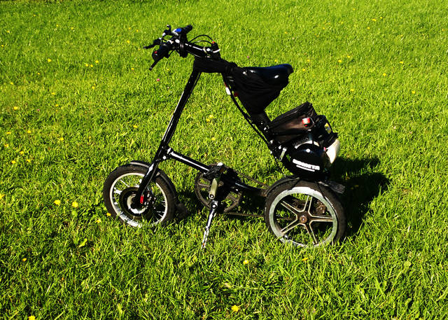

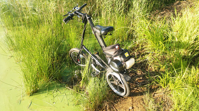

Проехал вчера 52км. на гибриде Стрида2х2 и по лесным дорожкам и по асфальту. Ехал то на электромоторе то на бензомоторе - шикарно. И всё это в рамках 25кг.
Шкив ведущий поменял 29мм на 25мм динамика явно возросла, но скорость почему-то осталась прежней максималка по ровному 41км.ч.
На один и тот же путепровод сначала въехал уверенно, а второй раз под видеокамеру почему то силёнок у привода не хватило - немного помог электромотором ...

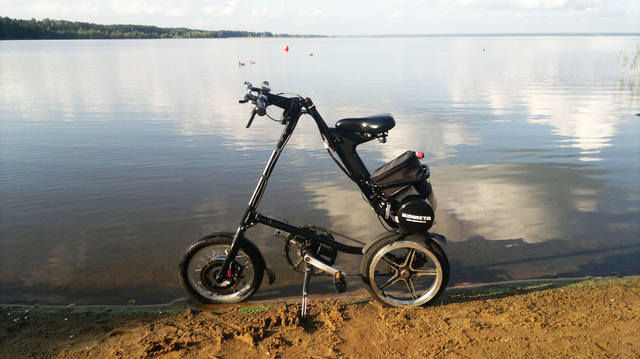

Борян
Очень хороший
Цитата: М-Велосипедист от 15 Авг. 2018 в 10:19двигатель
двигатель. Четыре такта полторы лошади. Отличный двигатель. С картером и ременным ГРМ. Лучше я не видел в таком размере

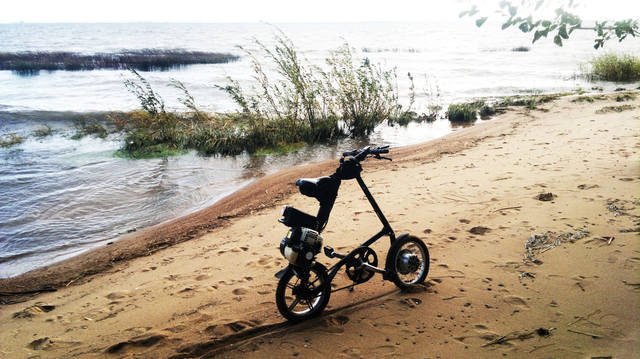

TRO
Цитата: М-Велосипедист от 15 Авг. 2018 в 10:38..
Одевается на переднюю ось, доработка Стриды не требуется - родное колесо легко меняется на электрическое.
А можно подробнее про колесо. А то не хочется наступать на грабли по которым уже опытные люди походили.
Дорабатывали ли ось (или может меняли на новую)? Как крепите тормозной диск, от чего он, что за калипер (тормозная машинка) были ли проблемы с установкой (не цеплял ли за спицы)? Как крепите ось мотора в вилке? Какие рекомендации при повторении?
Мне не для стриды, хочу на лежачий вел консольные колеса, мои (от гироскутера) очень похожи на ваши.
М-Велосипедист
TRO, Стрида очень дорогой велосипед и основным положением в техническом задании был запрет на доработку велосипеда.
Переднее колесо у Стриды одевается на торчащую из рамы велосипеда консольную ось.
Базовое Мотор-Колесо гироскутера само имеет ось и не стыкуется с осью велосипеда.
Пришлось ось МК гироскутера заменить на отверстие, что бы можно было одеть на ось велосипеда.
И тут ещё неприятность по оси МК гироскутера проложены провода... пришлось увеличить подшипник и пропустить провода между осью велосипеда и этим подшипником.
И...так пришлось ось МК гироскутера полностью поменять на новую и полностью переделать крышку МК с более большим подшипником.
Если есть возможность доработать вилку велосипеда МК можно так глобально не переделывать.
Тормозной суппорт по известным причинам тоже оставили родной, тот что и был на Стриде.
