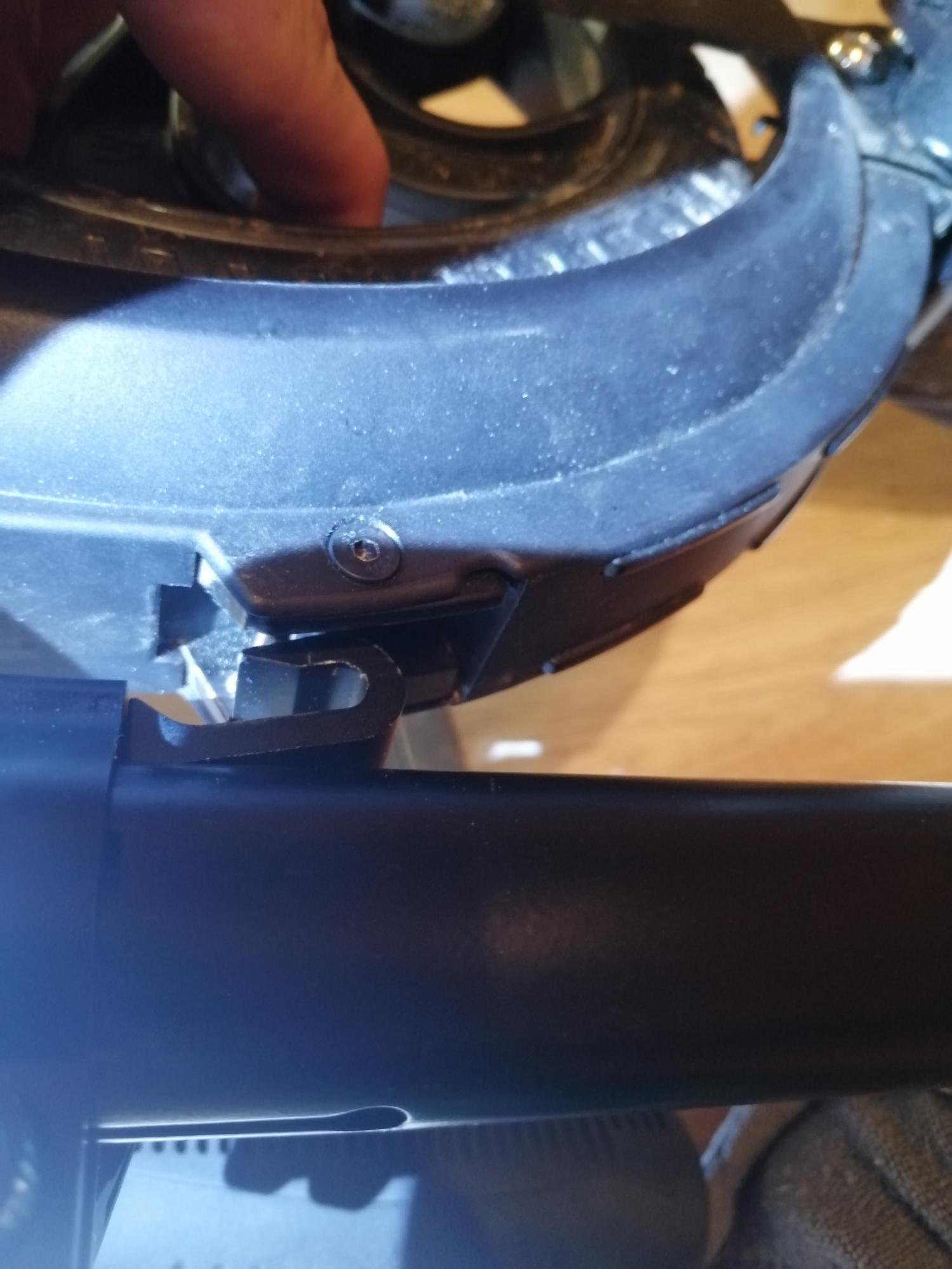

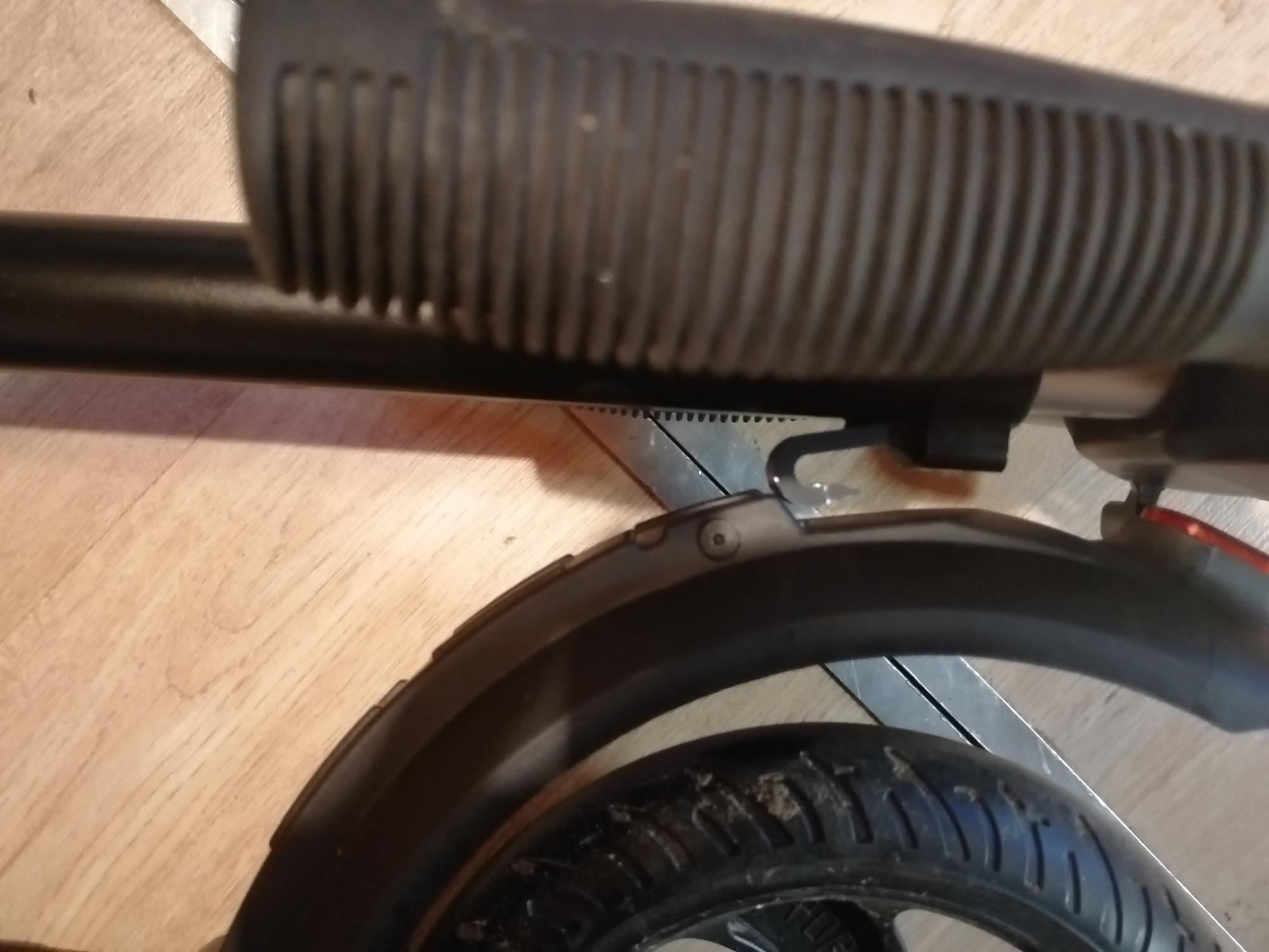

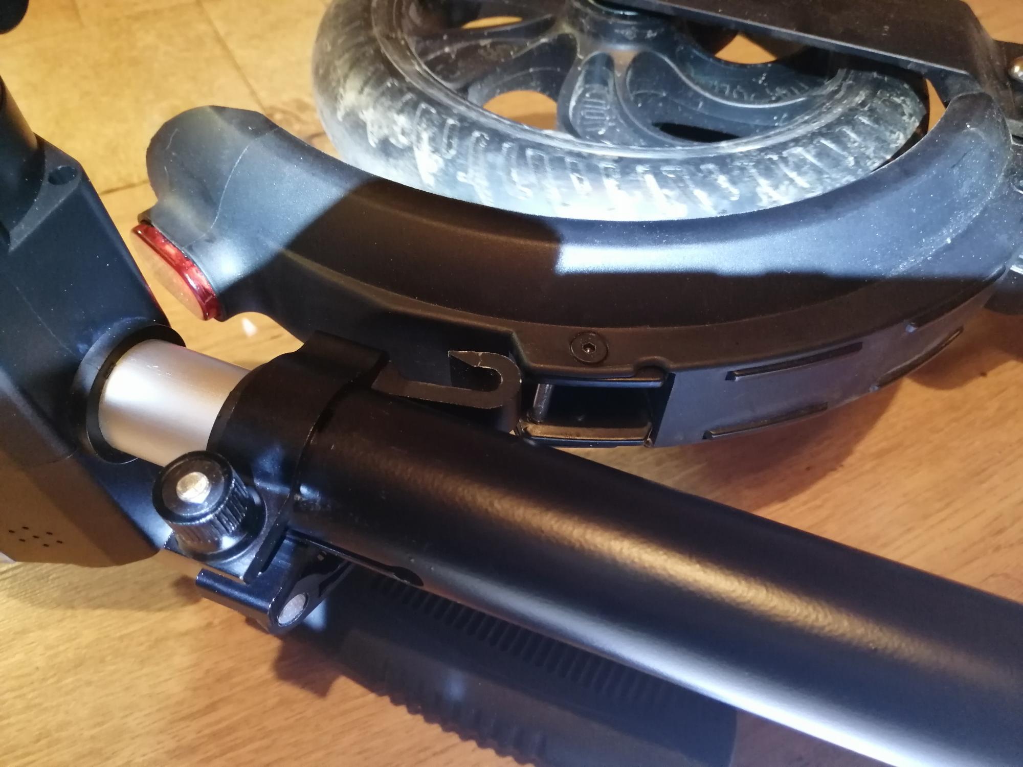

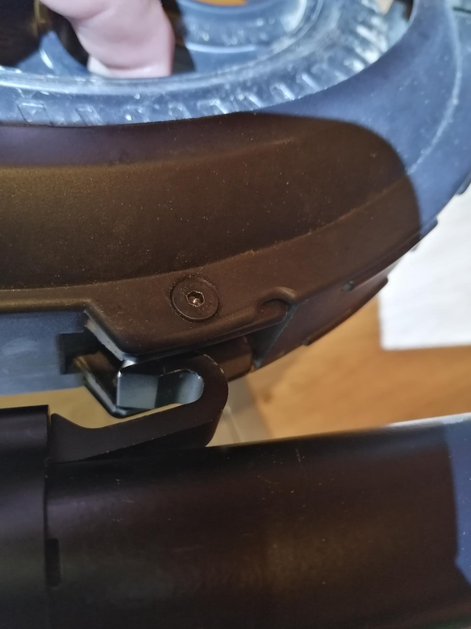

Приветствую.Купили на днях электросамокат GT520s,и на следующий день обнаружили неисправность.При складывании, крючек на металлическом хомуте не зацепляется за механизм фиксации на заднем крыле.Когда его забрал с
магазина - работал.А щас давлю на крыло а фиксации нет.Спасибо за ранее.
Metamorf
Задняя вилка не стала болтаться? Ищи, что открутилось. Ясновидящих нет.
Пахом
#2
Ослабь хомут крючка и установи крючок в нужное положение(чтоб защелкивался) затени винт хомута и опять зажми хомут крючка.
