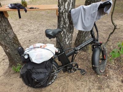

Китайцы предложили встроенный в рама аккумулятор, но всего на 10.4 амперов (40) элементов. Думаю что это мало для bafang mm-g510 1000W Кстати на http://сайте%20https://www.bafang-e.com/oem-area/components/component/motor/mm-g5107501000/ видел, что этот мотор 750W для 48V и 1000W для 52V Это так? Т.е. китайцы врут про 1000W yна 48v напряжении?
По конфигу предлагают или 3 скоростной нексус или 8 скоростной алфайн для 20Х4.0 колес.
Думаю какой дисплей лучше и компактнее для этого моторчика, что-то не хочется громоздить руль аля смартфонами.
Видел такой компактный:
так же видел на том же сайте бафанга такой багажник под батарею:
Думаю можно ли к мелкой 10.4 ампер добавить вторую например 14 или 17 ампер на багажник и брать ее только тогда, когда нужен больший пробег.
Кто подскажет сколько прокатает ебайк на батке 10.4 48v c таким моторчиком по горкам? Скорость планирую ограничить 25 км/час.

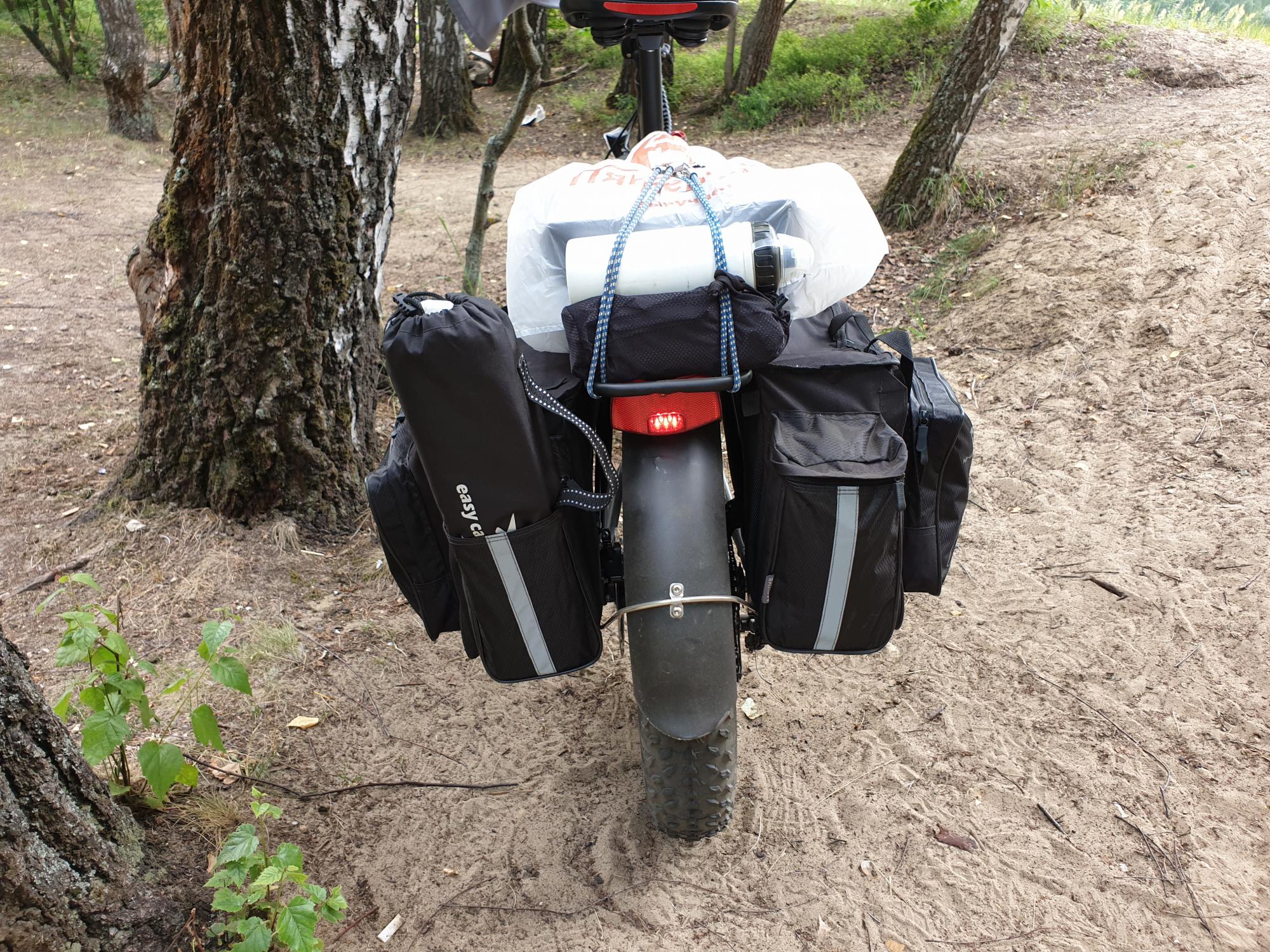

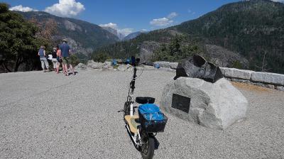

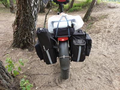

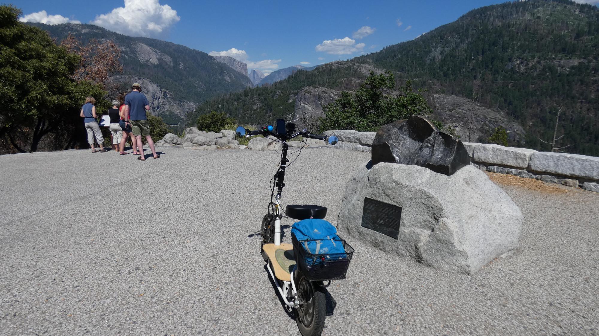

Цитата: realmen от 12 Июнь 2019 в 15:35У меня есть электросамокат, так вот за 10 км ноги устают стоять. Велосипед комфортнее. Рюкзак давит плечи и жарко с ним в +20 уже.
Смотря какой самокат, самокатик подскока, конечно, непригоден для путешествий по природе. Мой самокат комфортнее велосипеда в овер 9000 раз, а на деку и багажник можно взгрузить хоть полный комплект для кемпинга - палатку и прочее:
