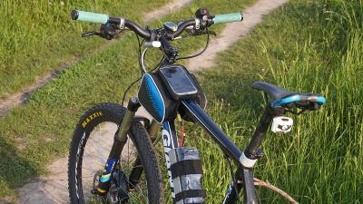

Доброго времени суток.
Хочу с вами поделиться своим опытом электро велостроения.
Мысль построить электротранспорт посетила очень давно, перелистал много материала, в том числе и с этого форума. Но долго не мог решиться начать, т.к. нет ни опыта, ни мастерской с инструментами.
Но в один прекрасный момент все же решился собрать самый простенький электровел со скромным бюджетом и был приятно удивлен результатом :)
Естествено мой скромный проект не являеется эксклюзивныи, все в нем максимально просто и банально, есть недочеты, но мой опыт наверняка будет полезен таким же новичкам как и я!
Процесс сборки снял на видео, пытался сделать максимально понятным для начинающих:
Кое-какие тесты аппарата:
В итоге получился велосипед со следующими характеристиками:
Редукторное мотор-колесо ~350W
Батарея 48В; 9Ah
Вес: 19.5кг
Максимальная скорость 48км/ч
Пробег на одном заряде 33км+
Потрачено два выходных и 275$ на компоненты с Алиекспресс.
Из выявленных недочетов:
1) Батарею надо бы собирать с "предохранителями" на каждой банке, так называемый тесла-стиль(Tesla Fuse). Батарею буду пересобирать в обозримом будущем.
2) Дропауты вилки на до бы усилить, т.к. есть много примеров, когда мотор выламывал посадочные места под ось мотора.
Буду очень рад конструктивной критике.
Спасибо.
