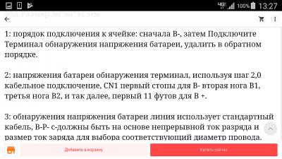

Доброго времени суток! Есть BMS на 10 ячеек. Напрямую суммарное напряжение 40В (они не полностью заряжены), когда подключаю бмс - на выходе 36В. Подскажите пожалуйста в чём моя ошибка?
Сначала спаял точеной сваркой 10S 4P.  От BMS отсоединил провода для контроля, припаял голубой провод к главной клемме - (минус), припал маленькие красные провода на плюсовые контакты (вольтметром проверил, припаяно правильно, напряжение такое как и на батареи).
Теперь вставляю разъем 11 в bms, присоединяю вместе черные провода - от bms, от разъема и минус от батареи. Когда замеряю напряжение на голубом проводе и черном - выходит 36 вольт.  Подскажите пожалуйста!
Если вольтметром замерить напряжение на балансировочном шлейфе - черный и последний красный - будет тоже 40В как на батареи.
Проблема не актуальная!!! Уважаемый  inetchik, был прав! Как я сделала подключил P- к минусу батареи и подождал пару секунд, вставил шлейф для балансировки и тогда присоединил минус из этого шлейфа к минусу батареи и P-.  Отлично. Спасибо всем кто отозвался  :kidding: :-)

[user]ScaYur1[/user], да, понятного мало, но, если подключались провода именно так:
Цитата: ScaYur1 от 09 Сен. 2018 в 10:43Теперь вставляю разъем 11 в bms, присоединяю вместе черные провода - от bms, от разъема и минус от батареи.
То это в корне не верно.
Сначала надо было присоединить минус аккума к В-, затем балансирный раз'ем.

Посмотрел видос, для кого пИсано, хз,  :ireful::
Балансирный раз'ем на видео тоже подключается с грубейшим нарушением, от + к -, так не стоит делать, надо от - к +, со смещением под небольшим углом.
Отключать со смещением, от + к минусу.

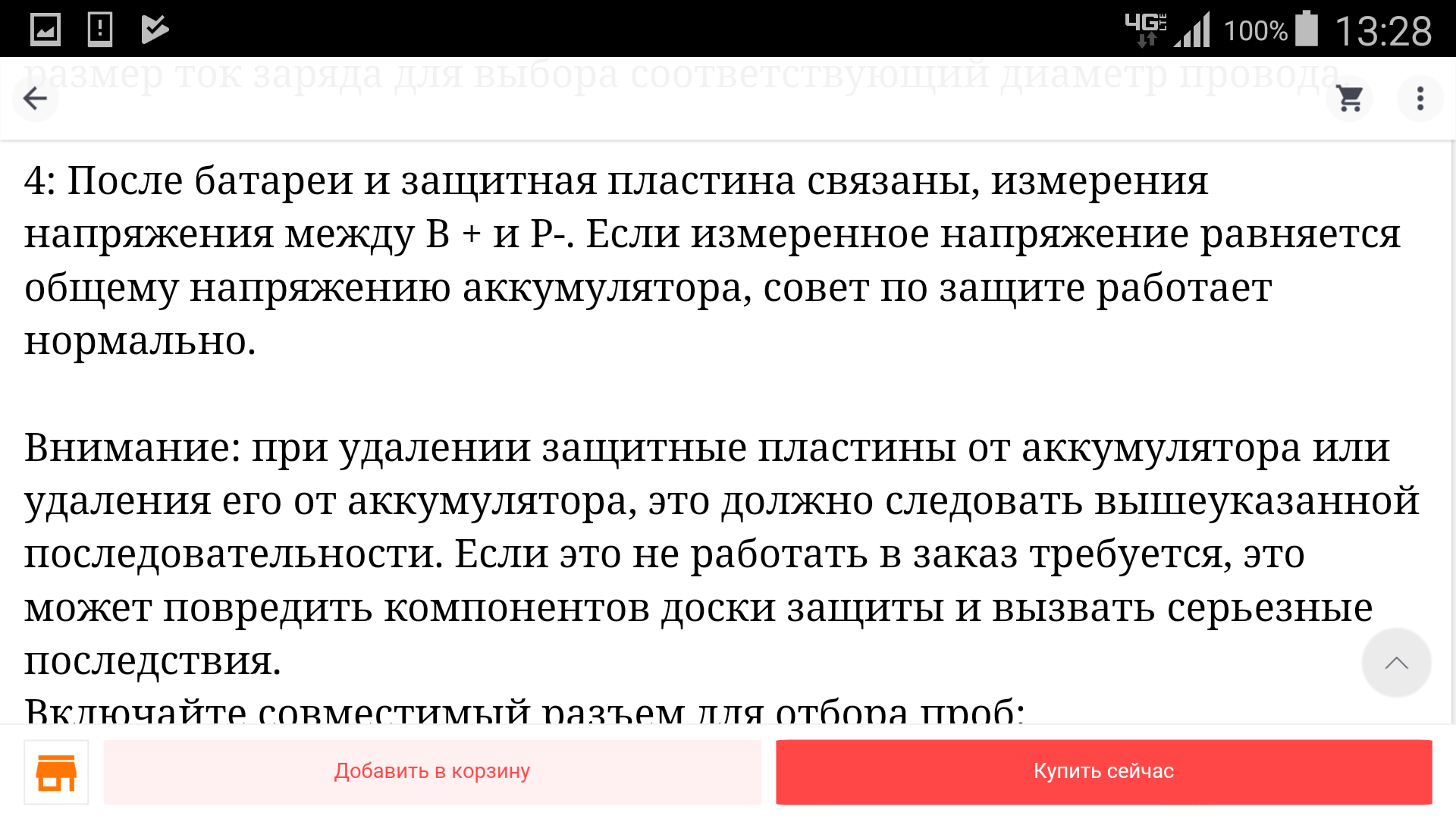

П#1.
П#4.
И пункт: ВНИМАНИЕ!!!!!

[user]ScaYur1[/user], Сделайте подключение по общепринятой инструкции, вклчите зарядку (на 5мин), затем  проверьте напряжение на выходе....
nefedot
В инструкциях же написано - сначала подключите тонкий черный провод, и все остальные или наоборот и только потом разъём.
