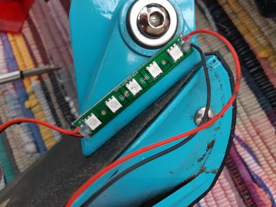

Несмотря на верные показания вольтажа и скорость, пробега самоката ну ни как не прибавилось, мой вес в одежде+рюкзак ~ 100 кг, а пробег составлял 12-15 км, что явно мало для данного самоката + после ночной стоянки батарея явно разряжалась + задний фонарь на крыле еле еле светился даже при выключенном самокате (видно было только ночью)... Данная мысль не давала мне долго покоя и вот в один прекрасный дождливый день, проехавшись по лужам и промокший как следует, было принято решение сделать гидроизоляцию + просушить самокат изнутри.

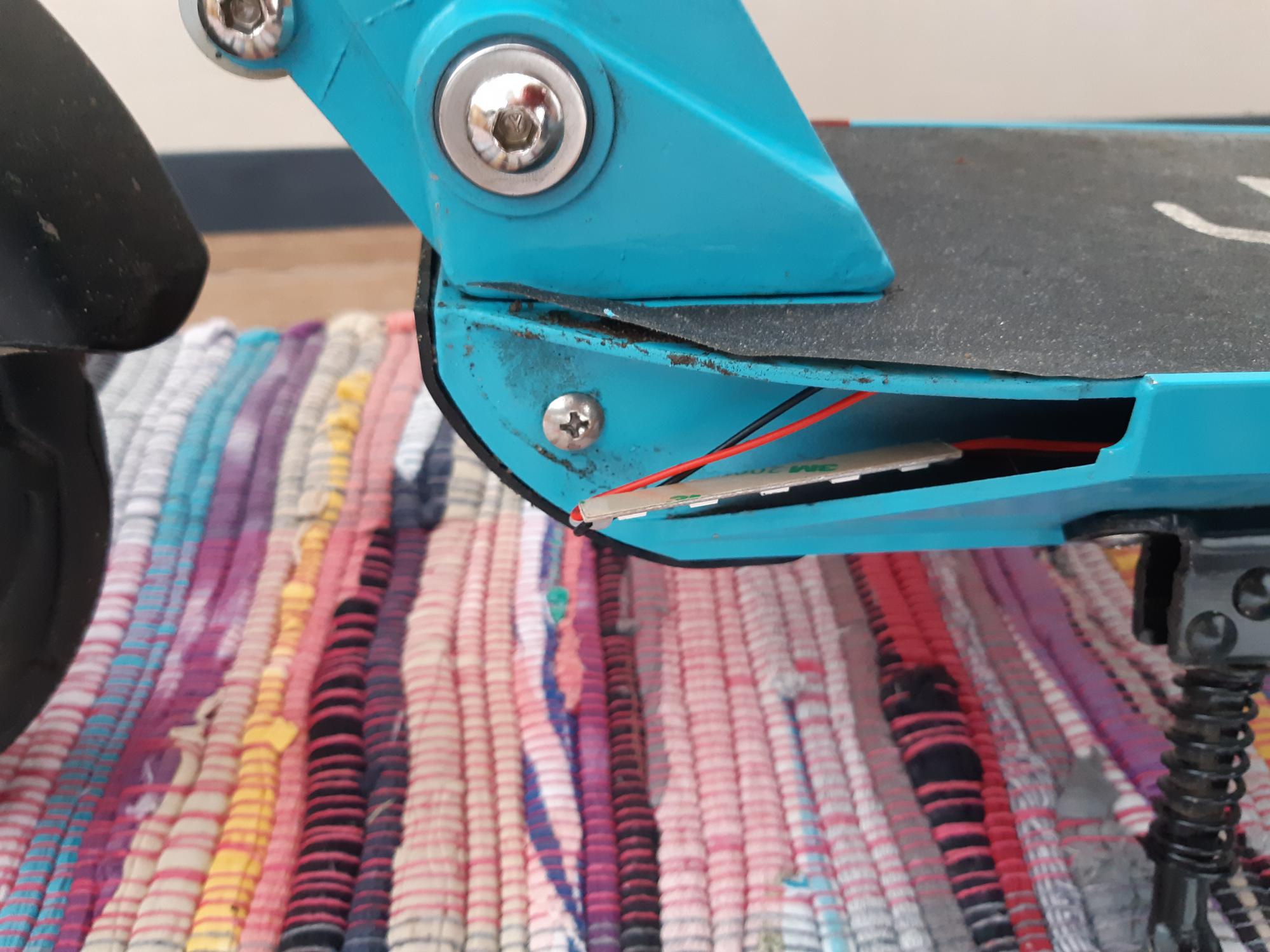

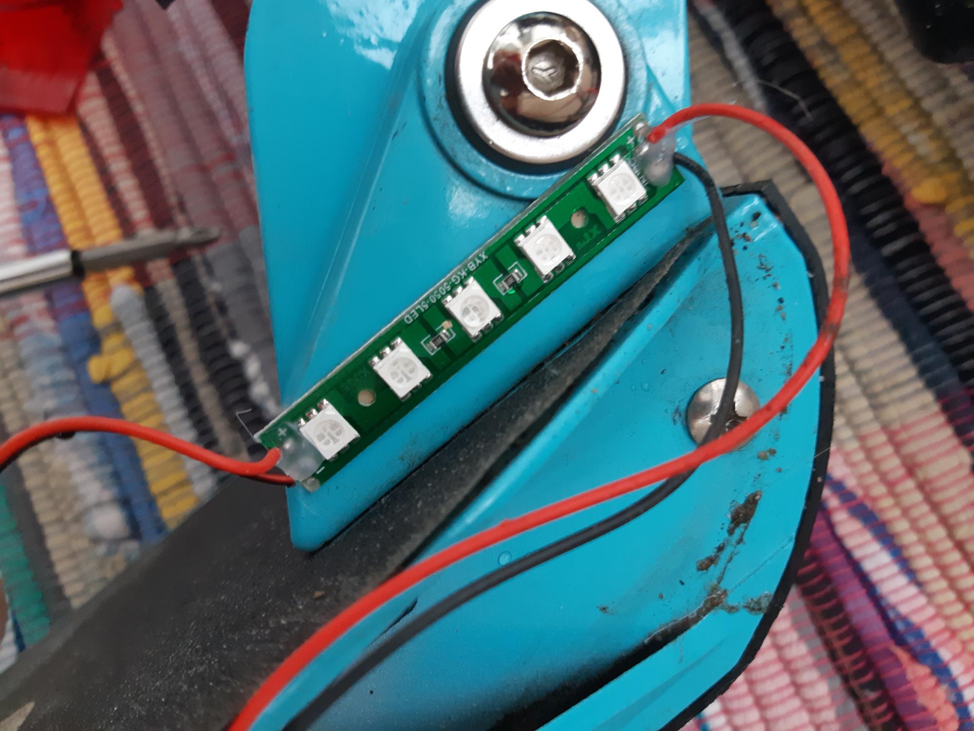

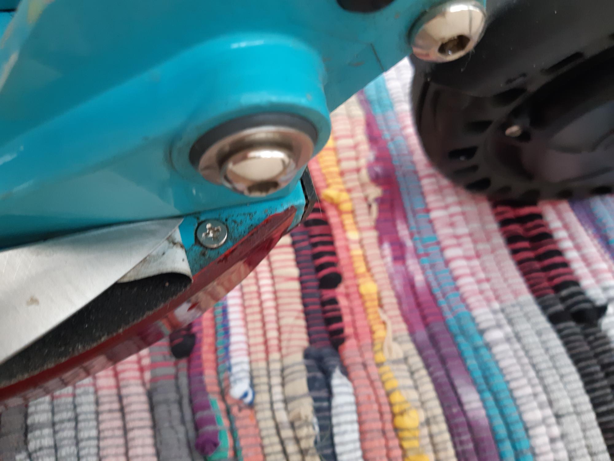

Тут я столкнулся с проблемой как разобрать кугу 3 про, в инете куча инструкций к с2-с3, а с3 про нету.
Первая серьезная проблема поджидала - как снять с@@@@а эти поворотники в деке.
ответ - отлепить покрытие деки под ним будет винт всего их 4 ре.
дальше разбор как у всех с2-3, ну кроме того что нужно будет снять лампочки (4-ре) повторителей стоп сигнала
Главный сюрприз ждал меня внутри (сорян фото не будет, почему то часть фото пропала  :~-(), разобрав контроллер двигателя я немножко офигел, внутри было сухо но весь контроллер был со следами попадания жидкости, зеленоватый налет... (то то меня при покупки насторожило, что защитные наклейки наклеены кое как)
прошло пара часов....
1. контроллер был отмыт спиртом (правда пока тер, оборвал провод идущий к дисплею и снес с платы smd резистор, но описывать это не буду и так уже букв много),
2. заменена термопаста на нормальную (китайцы и здесь сэкономили),
3. вскрыта термоусадка на контролере стопов-аварийки (убран зеленый налет и замотано синий изолентой , что бы на века),
4. заизолирован корпус и все выпирающие части полиуретановым герметиком, силикон использовать не стал, как показала практика со временем он имеет свойство отваливаться (полиуретан хороший герметик, продается в колбасе https://petrovich.ru/catalog/15652/129664/ сылка не реклама, а для понимания про что говорю, реже в металлическом баллоне под обычный пистолет, отвердитель у него вода  :kidding:).
5. заизолировал верхнюю часть дисплея, аккумуляторный отсек,
6. смазал передний и задний амортизатор литолом + настроил под свой вес.
Мотор колесо разбирать не стал, т.к. на ютубе видел ролик где человек бил себя пяткой в грудь, крича мотор колесо заизолированно на заводе, все хорошо катайтесь и не партесь. Как показало время это я сделал зря.
Что получил после ремонта: заряд батареи перестал уходить за ночь, стоп перестал светиться, пробег увеличился доходя где то до 20-25 км что уже ближе к норме.
