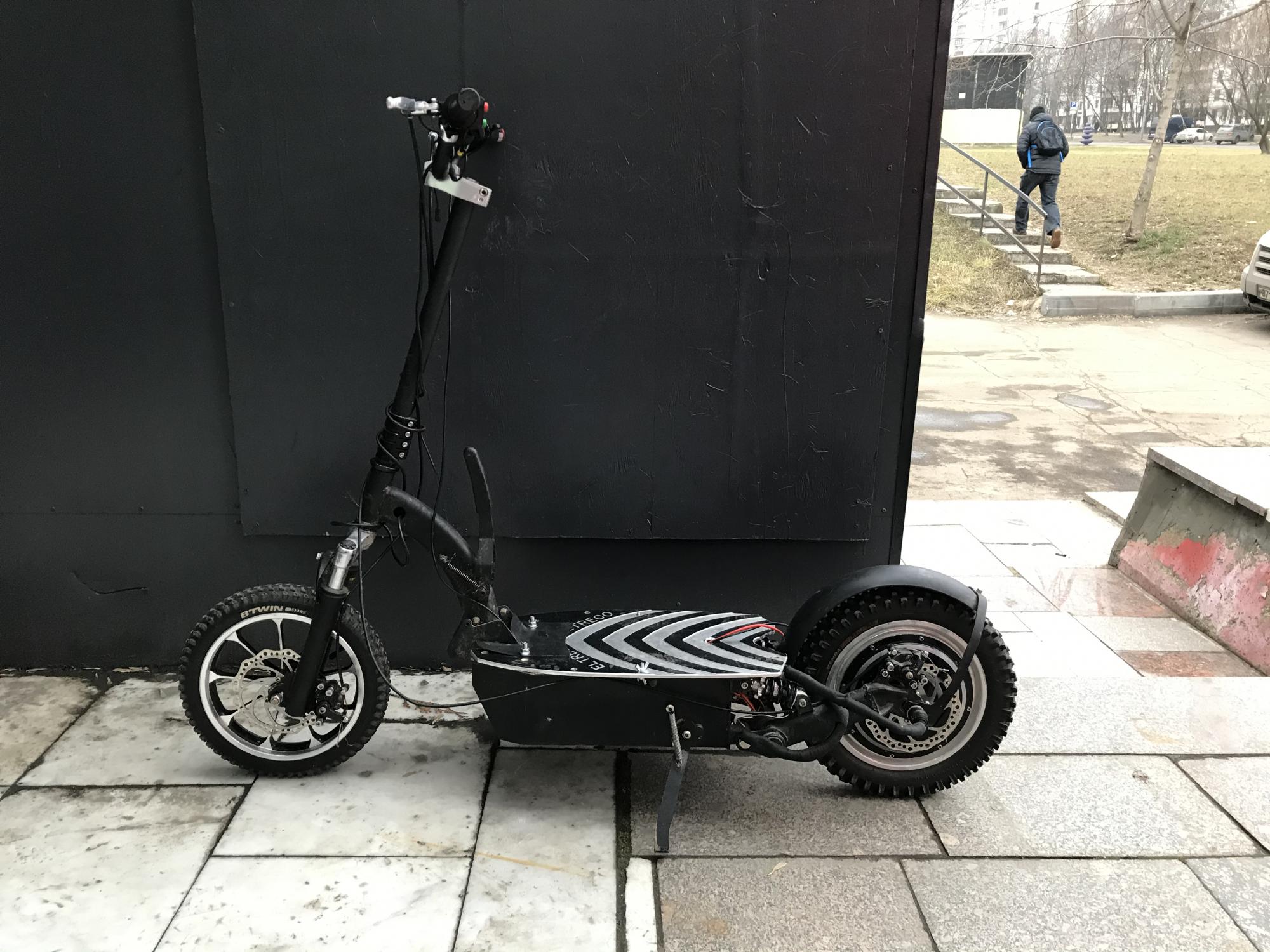

SkeptiK
Цитата: 7ambrion от 12 Янв. 2020 в 21:27
[user]SkeptiK[/user], а где на самокат твой глянуть можно? Просто чтоб понять о чем речь вообще )) а то заявление пока уж очень громким кажется )
В теме «фото наших самокатов». А живу я на Чертановской.
7ambrion
[user]SkeptiK[/user], если речь об этом, то смотрится конешно зачетно для самоката, в моем представлении они такими и должны быть а не этим шлаком что я обычно вижу, однако склонен полагать тебе его на себе нести придется туда куда 2х2 вел просто будет ехать чтоб там уже поотжигать ) без обид, аппарат зачетный но сравнивать его с 2х2 велом или мото просто не корректно )) предназначения совершенно разные )))
SkeptiK
Речь об этом. Резина на заднем колесе вгрызается в асфальт так, что дырявит его. В горку для ватрушек у леса залетает только в путь.  Динамика у него вполне себе мотоциклетная. У меня все таки есть чем сравнить. Так то на самокате даже больше фазный :-D
