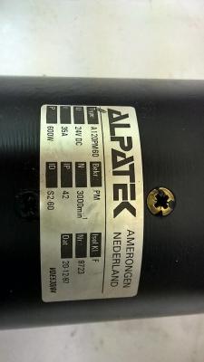

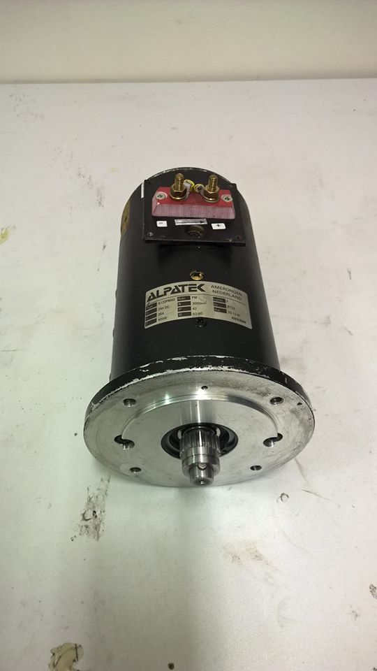

Планирую установить на свой байк мотор постоянного тока 35A, 24V, 600W. Хочу увеличить его мощность в два раза :cycle:. Вопрос: не сгорит ли такой мотор, если подать на него 48V?
Чем проще, тем надёжнее!
i
если указанный ток не превышать и не давать перегреваться, то ничего не сгорит.
ДмитрийМver2.0
Если напряжение вырастет в два раза то и ток увеличится, по другому быть не может :) . Из дополнительного... вырастет резко эрозия медных ламелей на коллекторе, так как вырастет противоЭДС коммутации (сильнее начнёт искрить). Одновременно из-за большего тока начнётся усиленная эрозия щёток и ламелей. Осыпающиеся щётки и медная пыть (в том числе этот процесс интенсифицируется из-за резкого возрастания оборотов холостого хода двигателя при повышенном вольтаже ) начнёт забивать уменьшенные (чем ниже напряжение тем меньше зазоры между медными ламелями) межламельные зазоры что приведёт к перекрытию дугой и выгоранию коллектора. Двухкратное превышение питания это очень много. Двигатель не идиоты рассчитывают и если бы с него можно было снять больше в том же объёме и тех же затратах производитель это бы сделал :) .
73! Дмитрий, RK3AOR.
NUBITO
Это американское название "мотор постоянного тока" меня прямо коробит. Да и английское слово motor на русский переводится как двигатель. Мотор это конкретно ДВС.
На коллекторные двигатели модно подавать не более 120% номинального напряжения иначе коллектор выгорит или же обмотки сгорят
efichip
Вот нарыл даташит на него. Пишут до 180В.
mr.Dream
Я успешно эксплуатировал две киловаттки в параллель, подавая вместо 36в 36а - 60в 50а на каждый. При 80а перегрелся коллектор и повылазили ламели  :kidding:
