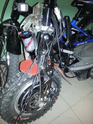

Ух ты !!!!!
С передком буду позже заниматься  .... а вот вилочка забавная , буду думать, спасибо!
С удовольствием продал-бы вам вилку, лежит, место занимает :) Но лучше подумайте над чем-то вроде такого:
Выпиливается болгаркой и дрелью за пол часа и реально работает...
Кулибин
Только надо человеку рассказать некоторые нюансы что бы через руль не полетел. Главное чтобы при полном складывании подвески колесо не упиралось в трубу иначе полёт обеспечен и не один раз.
golds123
Ну эт как пойдёт ... А то можно и один :) Если будет делать, то фоту сделаю получше ... Ну и про нюансы тогда уже...

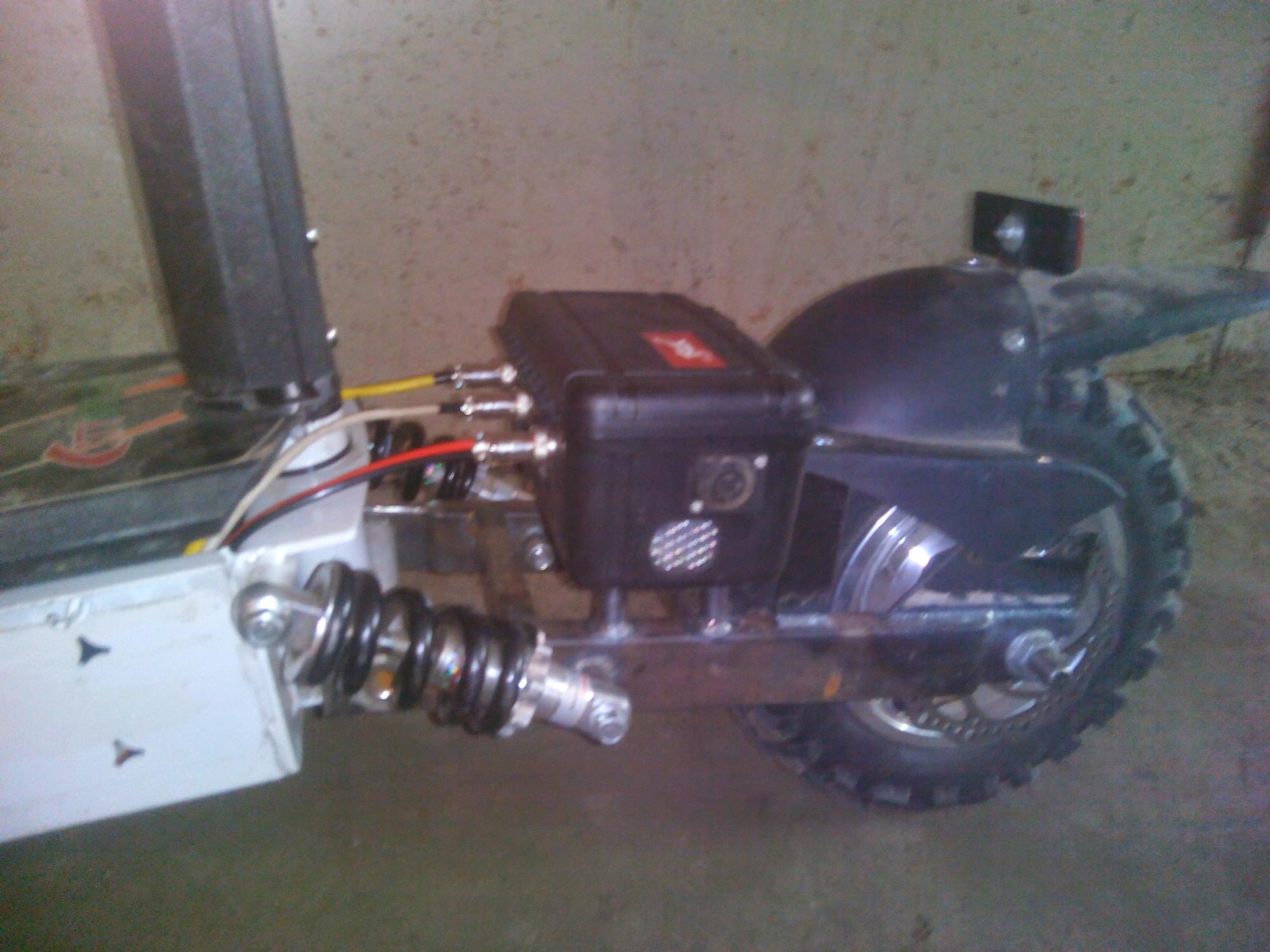

[user]Zerios[/user], меня смущает, что контроллер подвешен на маятнике  :bw:
Если даже сам контроллер будет жёстко зафиксирован, то провода будут испытывать жуткие знакопеременные ускорения и могут, со временем переломиться вблизи точек заневоливания.
ИМХО, кронштейн к корпусу и данный бокс, в виде крыла или багажничка над колесом, был бы безопаснее для электрики.
Спасибо !!
По передку буду думать и делать , но позже. Сначала закончу заднюю и центральную часть , по поводу амортизации передка , есть задумки ..
Да я тоже разделяю Ваши опасения, но пока будет так, проводка в центральную часть проходит через мягкий сальниковый ввод, + оставлен запас для подвижности + позже сверху будут одеты некие пружины, которые держат форму, а внутри них будут уже идти провода...
Покатаюсь , если косяки посыпятся - буду переделывать ...
Перевесить кофр на центральную часть за сидение, дело 15 минут .. всегда успеется. -)
В гаражных условиях , превращаю Носорога в Гендальфа -)
Zerios
Фазные провода перепаял, поставил разъемы XT60.
Закончил всю проводку (осталось облагородить)
Проехал порядка 5 км. , катиться приятно , но на старте у старого коллекторника (800 Вт) мощность конечно больше была.
После покатушки проверил фазные провода, греются ... не сильно, но греются ...
Переделкой доволен. Время потрачено не зря, теперь разборка , покраска и окончательная сборка.
