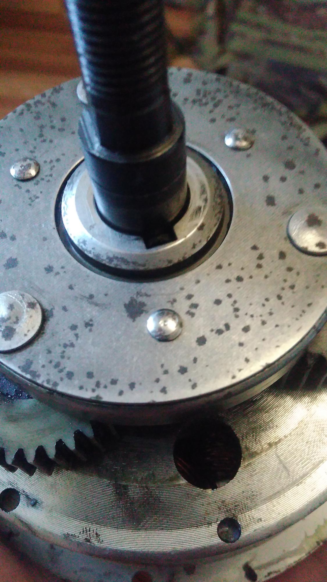

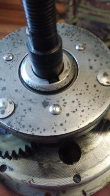

Собственно проблема - появился непонятный шум в моторе, скорее даже грохот, снял крышку - шестерни как новые, как дальше разобрать? На ютубе показывают что нужно сначала снять стопорное кольцо, а потом  снять редуктор, у меня кольца никакого нет, как разбирать?

Цитата: serega376 от 11 Сен. 2019 в 17:05как дальше разобрать?
Съёмником снять фривил,шпонку,далее может стоять стоп.кольцо,потом открутить 3 винта и снять шестерню,под ней обычно тоже есть стопорное кольцо. Затем с помощью пальцев и какой-то матери (или съёмником) стащить ротор. Пальцы,надо беречь-может укусить...
Всё. B-)

serega376
а если постучать по торцу оси через деревянную проставку - удастся выбить или лучше не пробовать?

Хм,попробуйте,если есть деньги на новый мотор  ;-D

не пробуйте, там кольца стопорные.
serega376
все таки постучал... стопоров нет, все выбилось. При детальном изучении шестеренок обнаружено несколько сколов на зубьях и выкрашиваний не сильно заметных. Если так ездить несмотря на гул в моторе - чем это грозит?

Будет съедать шестерни и в конце концов съест.
vampire
да разобьет потом наглухо, лучше шестерню подобрать, нежели потом новый брать

взял новые шестерни, поставил, все работает, спасибо за советы, я, как говорится, первый раз в первый класс, непонятно только почему так рано, откатал примерно 3 тысячи, с апреля по сентябрь, продавец заявлял ресурс в 10 тысяч....
Судя по пятнах на моторе, есть основания полагать, что вода попала и/или смазки не хватало. И не нужно забывать, что 250-350 Вт моторы (с весом до 3 кг) - это ассистенты. Хотя при должном контроле в них и кВт вкачивать можно, но без присмотра очень тяжко им живётся в режиме мопеда.
serega376
за пятна непонятно, воды вообще не видел ни разу, смазка - графитовая была с завода
