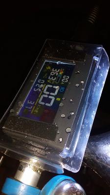

Герметичность kugoo s
Автор Vish, 22 Май 2019 в 22:09
vip69

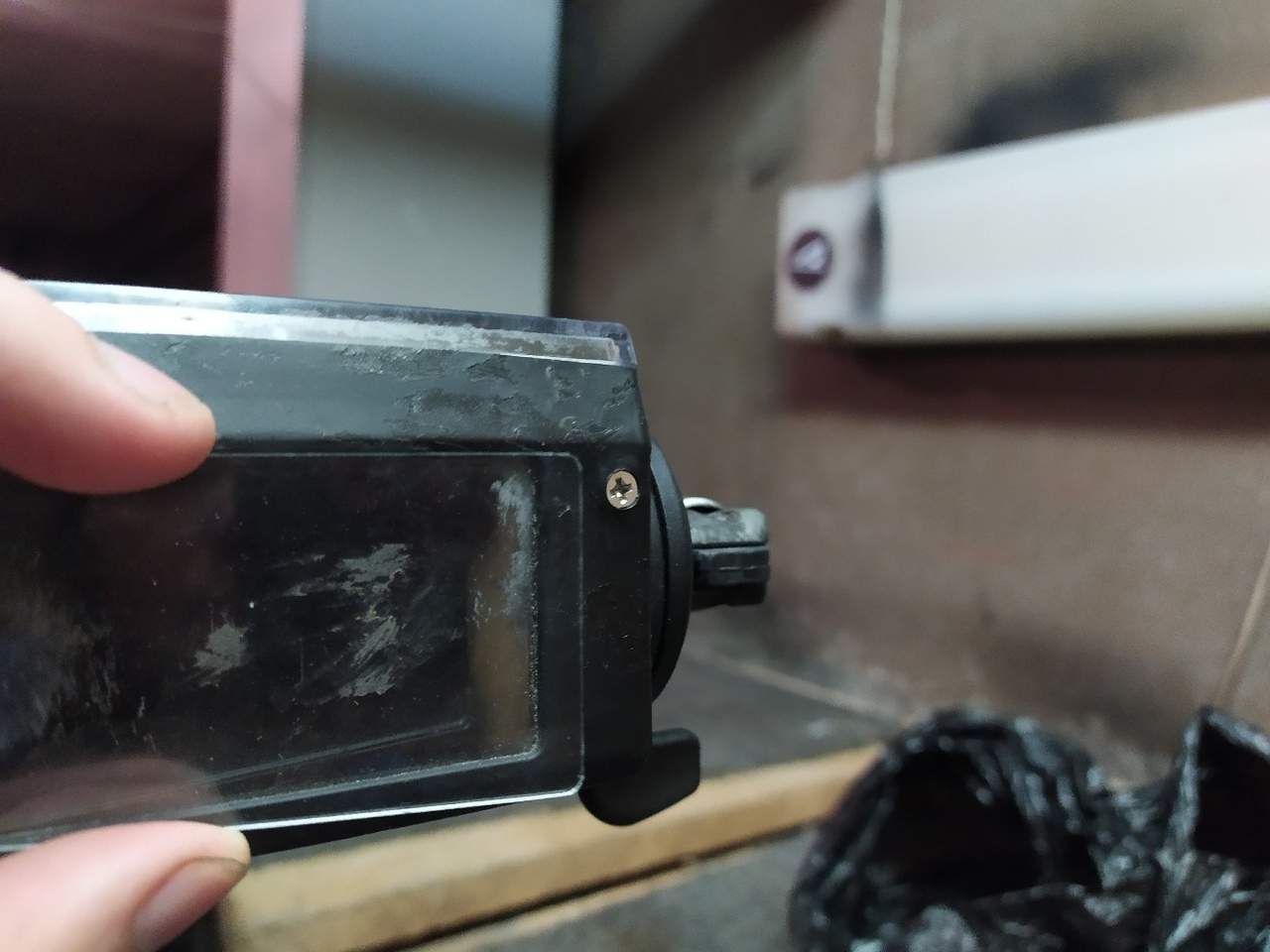

Цитата: Vish от 15 Авг. 2019 в 08:48не очень красиво будет выглядеть место её склейки с шапочкой
так же как и скотч.
Цитата: Vish от 15 Авг. 2019 в 08:48он полюбой отклеится)
это странный скотч... обычно нормальный скотч одноразовый, и адгезия - убойная. на таком зеркала висят тяжелые, правда на "срез". а если отклеивается - это некачественный скотч. ну да ладно, суть не в этом. идея сама по себе интересная, и в общем то, с т.з. блокировки курков - самая верная.
а насчет
Цитата: Vish от 15 Авг. 2019 в 08:48шурупы полностью нивелирует 3-ю функцию
ничто не мешает приклеить эластичную прокладку, как наклеен скотч, и притянуть винтами. буден небольшой ход. хотя, данный "функционал" - есть только у вас, а у остальных - просто штатная крышка на винтах и никто не испытывает неудобства.
кстати, вы же давно используете такой прижим курков - эти боковинки у вас прижимают курки или пока с зазором небольшим и будут держать только если курки начнут выпадать? если прижимают - то как состояние поверхности, которая контактирует с этой крышкой?
kugoo s3, 100+110+ кг ;)
Vish
Цитата: vip69 от 15 Авг. 2019 в 10:09так же как и скотч.
Не так, поверьте, а если суперклей - то он подплавит пластик и будут страшные белые матовые пятна...
Цитироватьесли прижимают - то как состояние поверхности, которая контактирует с этой крышкой?
С шапочкой езжу давно ~1000км наверно. Боковинки именно прижимают курки. Второй вариант (не долго проездил) делал с зазорами, но с ними газ почти развалился - уже клинил периодами от перекоса оси, поэтому третий тоже плотно сделал.
Проблема трения беспокоила с самого начала. Правда со временем забыл и забил))) Сейчас на курках визуально не видно деформации и стертости. Для себя пока придумал такое решение- как только начнут появляться первые следы протирания- сделаю шайбочки по диаметру курка из того же пластика и приклею к куркам. Они та будут вечно протираться...
Варианты со смазками сразу отмел, т.к. будет лезть наружу и пачкать.
Попутно вопрос, кто знает, у стенок курков какой толщины пластик? Хоть 1мм есть или совсем дохлые?
Kugoo s3 pro, батарея сток: 36в\7,5Ач, вес: 65 кг, odo:2250 км
vip69
Цитата: Vish от 15 Авг. 2019 в 11:28сделаю шайбочки по диаметру курка из того же пластика и приклею к куркам
Я предполагал наоборот, на прижимающиеся боковины приклеить что то типа фетра и тп. Тонкую совсем ппокладку. Или какую-то прокладку типа фторопластовой пластины.
Vish
Цитата: vip69 от 15 Авг. 2019 в 12:13Я предполагал наоборот, на прижимающиеся боковины приклеить что то типа фетра и тп. Тонкую совсем ппокладку. Или какую-то прокладку типа фторопластовой пластины.
Да, вполне рабочие варианты. Как что-то подходящее под руку попадёт - приколхожу))

Бумажная подложка от того же скотча хорошо скользит по пластику... Следов трения нет ни на бумажке ни на пластике курка.

Vish
Проверка мини-дождиком
Ещё одна примечательная особенность прижатия курков, которую я полноценно ощутил, когда поставил вар.2 (без прижатия)...
Так вот, когда курки прижимаются ими гораздо приятней управлять. Даже, если давить концом пальца, он не "плавает" на кочках. Сила трения (как оказалось)) оч сильно добавляет контролируемости  что ли...

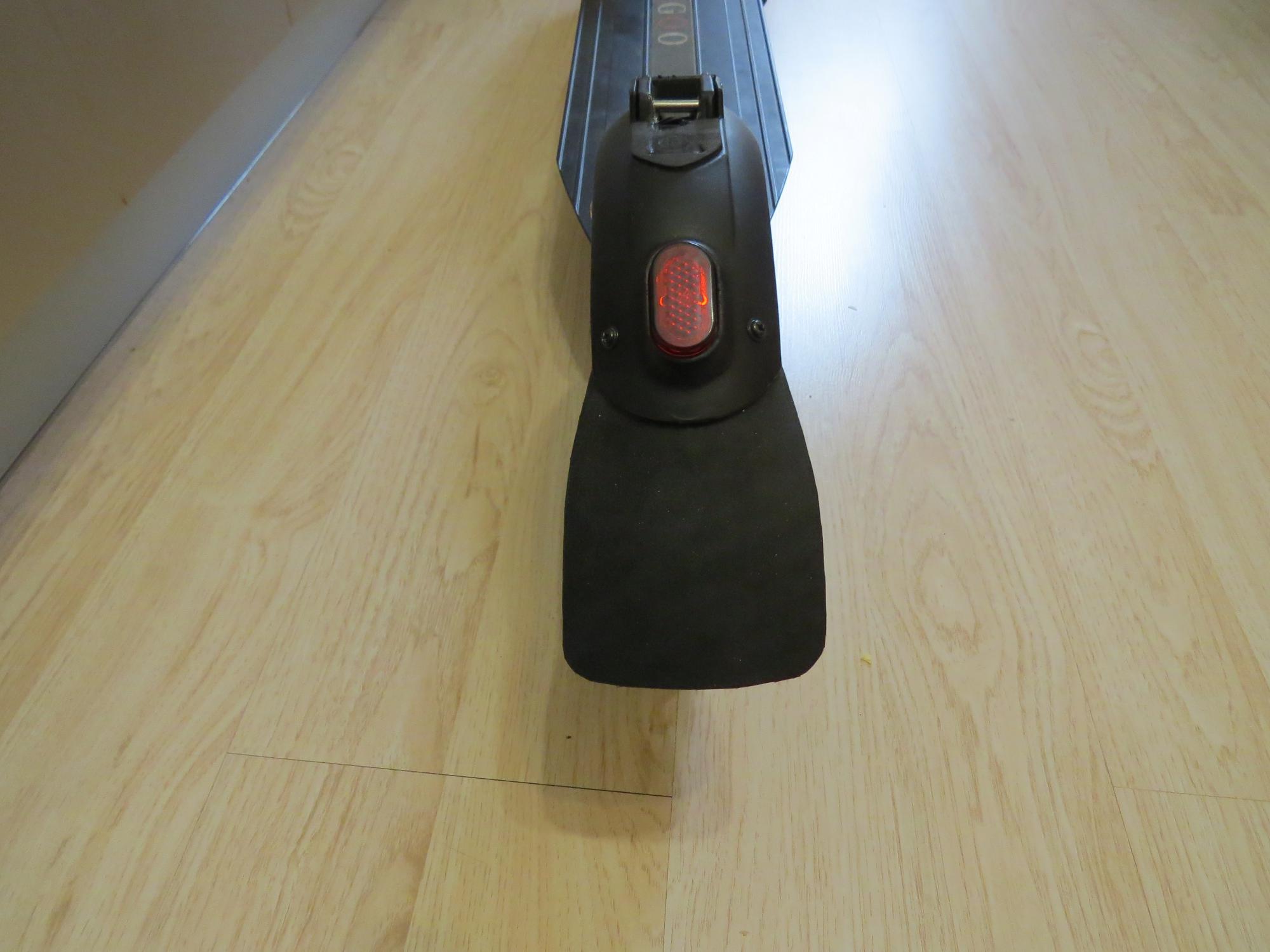

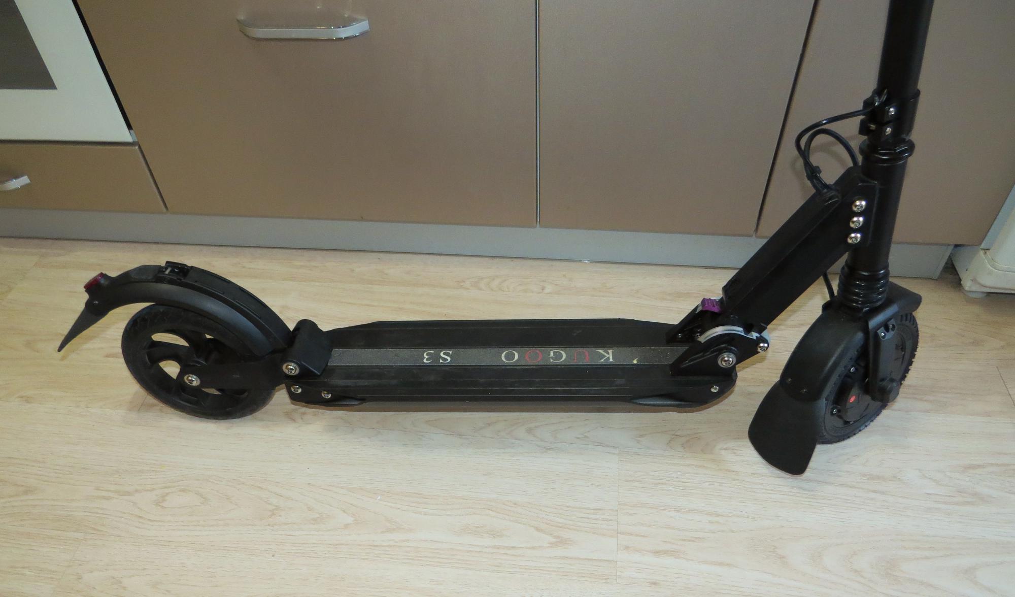

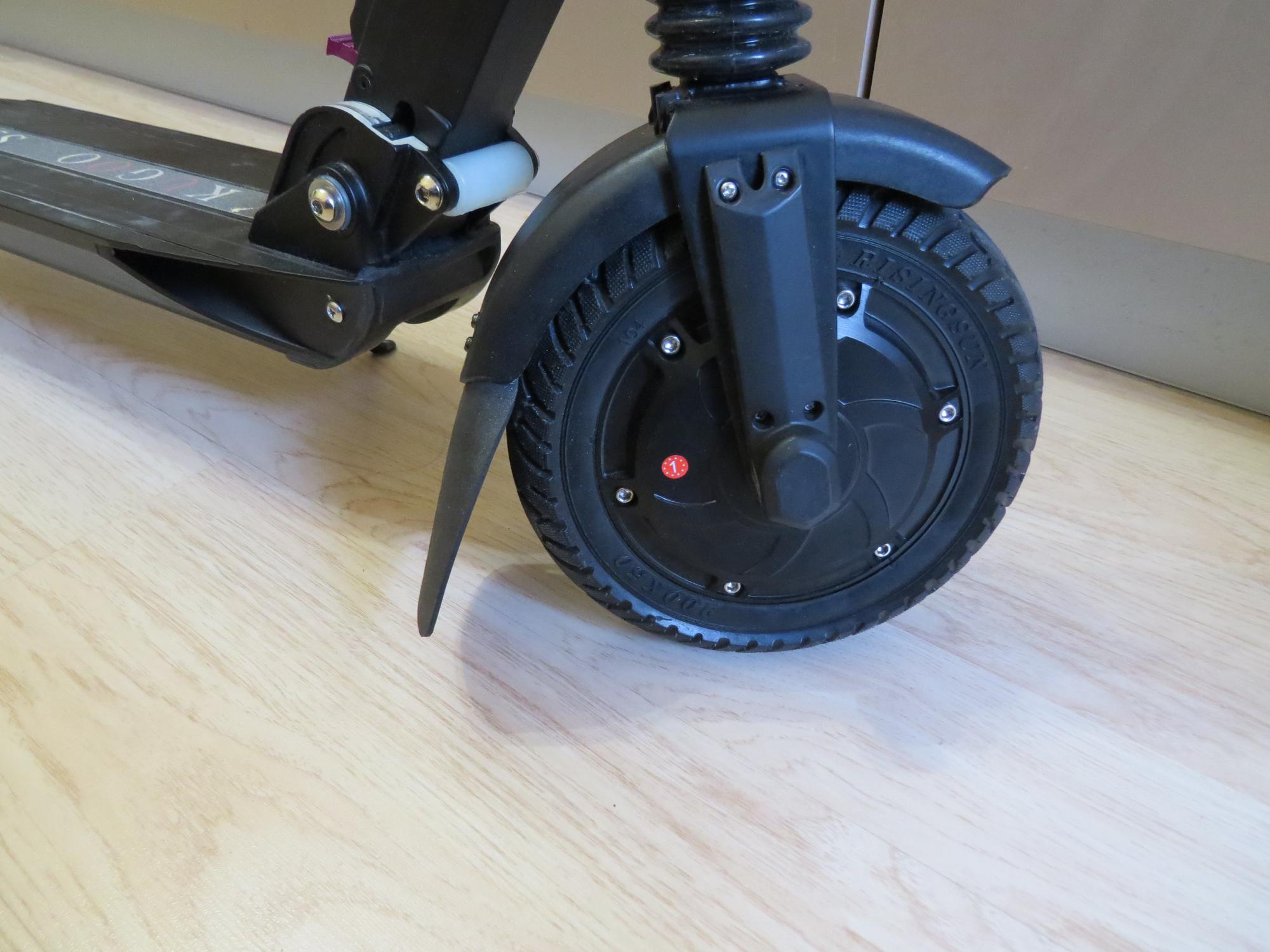

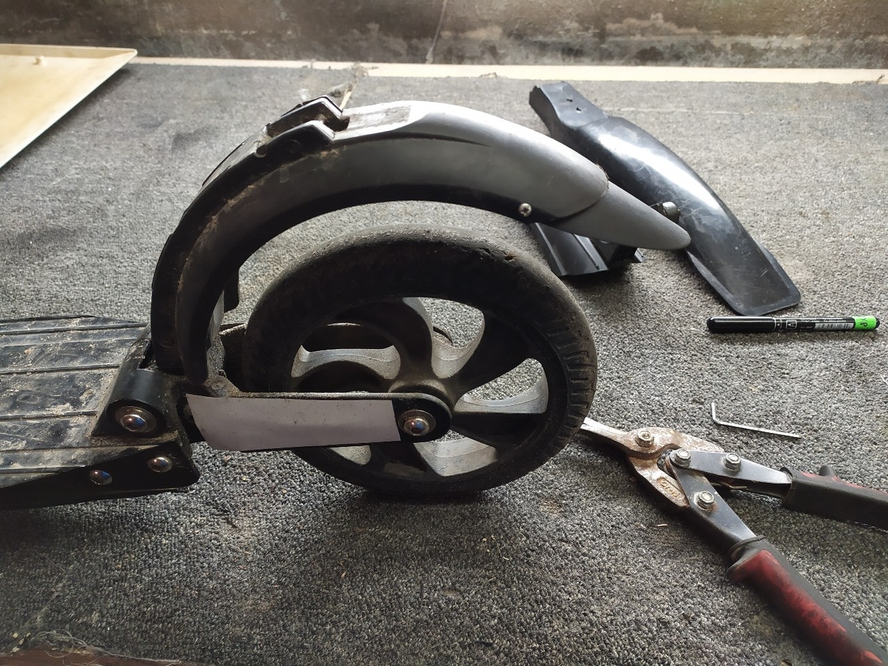

Vortex
Приветствую  всех форумчан!
Вот и я решил немного улучшить самокат сына, более-менее загерметизировал проблемные места и установил брызговики,
которые изготовил из  2мм листа резины из LeroyMerlin.

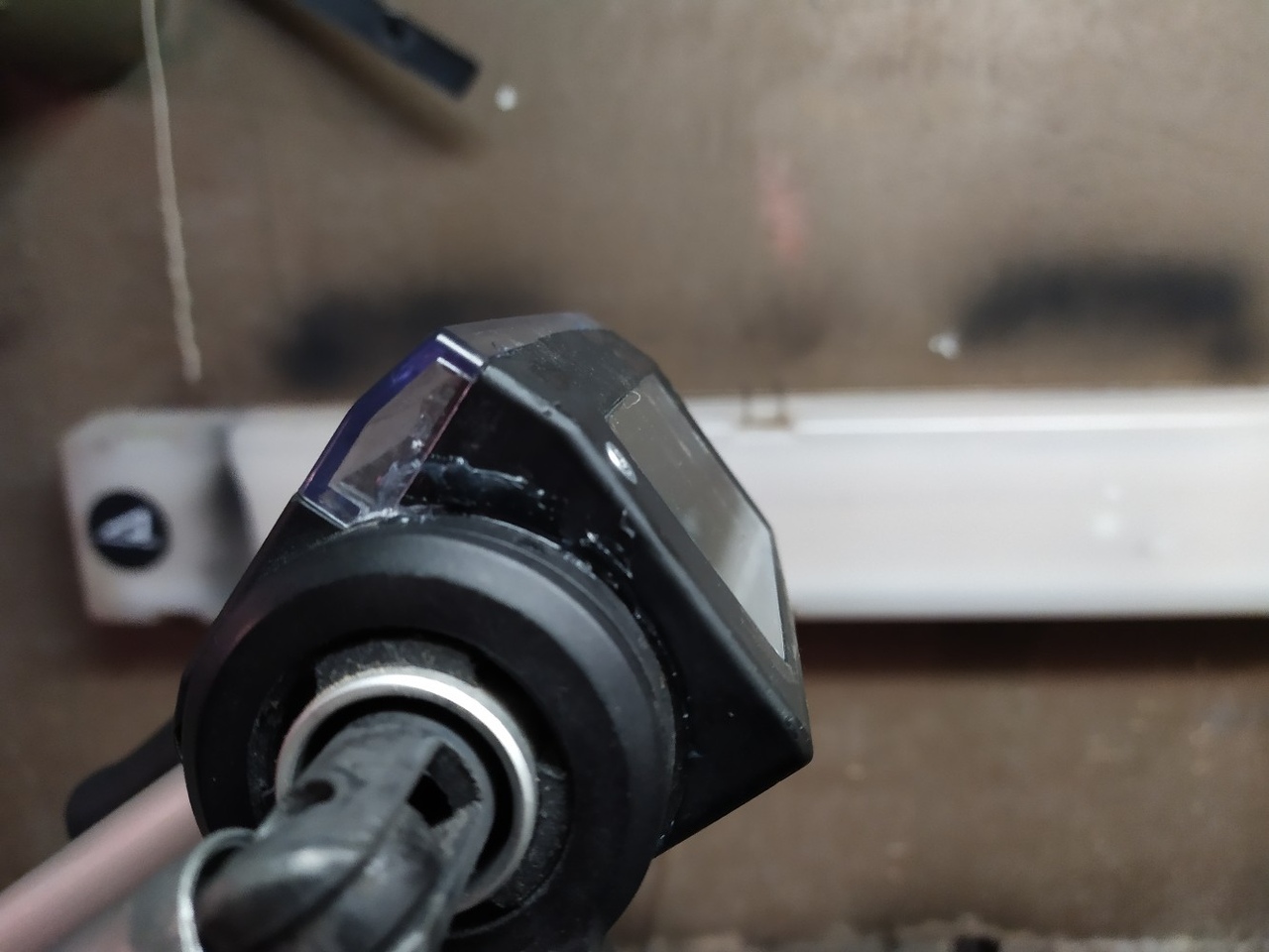

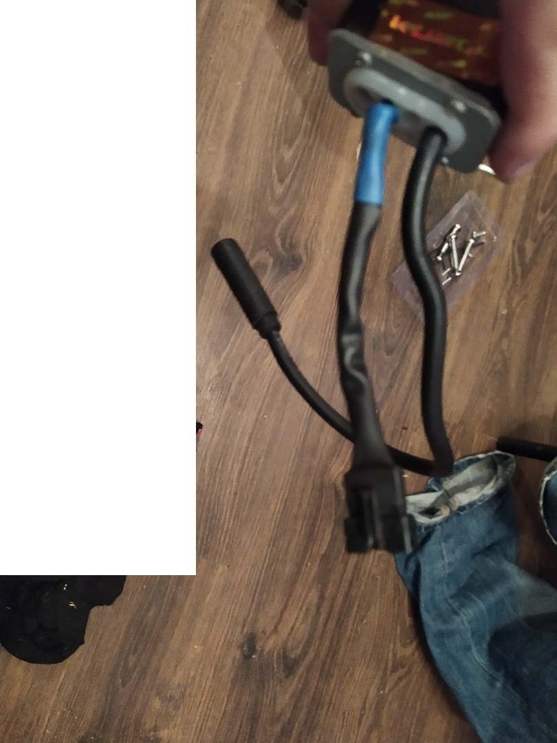

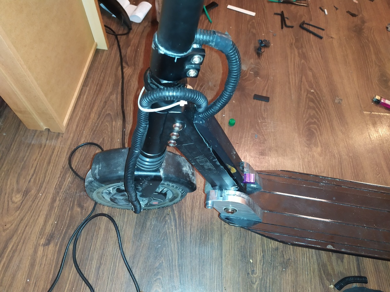

Добрый день,всем участникам,не так давно стал обладателем Kugoo 2s,после приобретения попал под дождик,спустя 2 дня он перестал включаться,что то стало с контроллером,после его замены решил основательно все загерметизировать и так по проделанной работе,может кому-то будет интересно.
первым делом вскрыт руль,убрано пластиковое окошко и сделано стеклянное из багетного стекла 2 мм вровень отверстия,посажено на герметик,(мазанул с лихвой,видно когда экран не горит,) промазана верхняя крышка и все установлено обратно.
Дальше все контакты были посажены на термоусадку,контакты батареи,контроллера,закрыто гофрой. крышка промазана герметиком и закручена.
Задняя крышка промазана герметиком,со стороны батареи вставлен кусок резины от камеры и уплотнен,что бы наверняка,батарея упакована пленкой для теплиц,контакты идущие в батарею промазаны герметиком.крышка закрывающая батарею.так же промазана герметиком.
На переднее колесо установлен брызговик из из камеры велосипедной,прикручен к крылу,заднее крыло увеличено найденным на улице велокрылом.
Итог попадал в ливень,2-3 раза .мелкие дожди,непредвиденно глубокие лужи по деку,все в норме,все работает,не глючит,влага не попала в жизненоважные элементы.

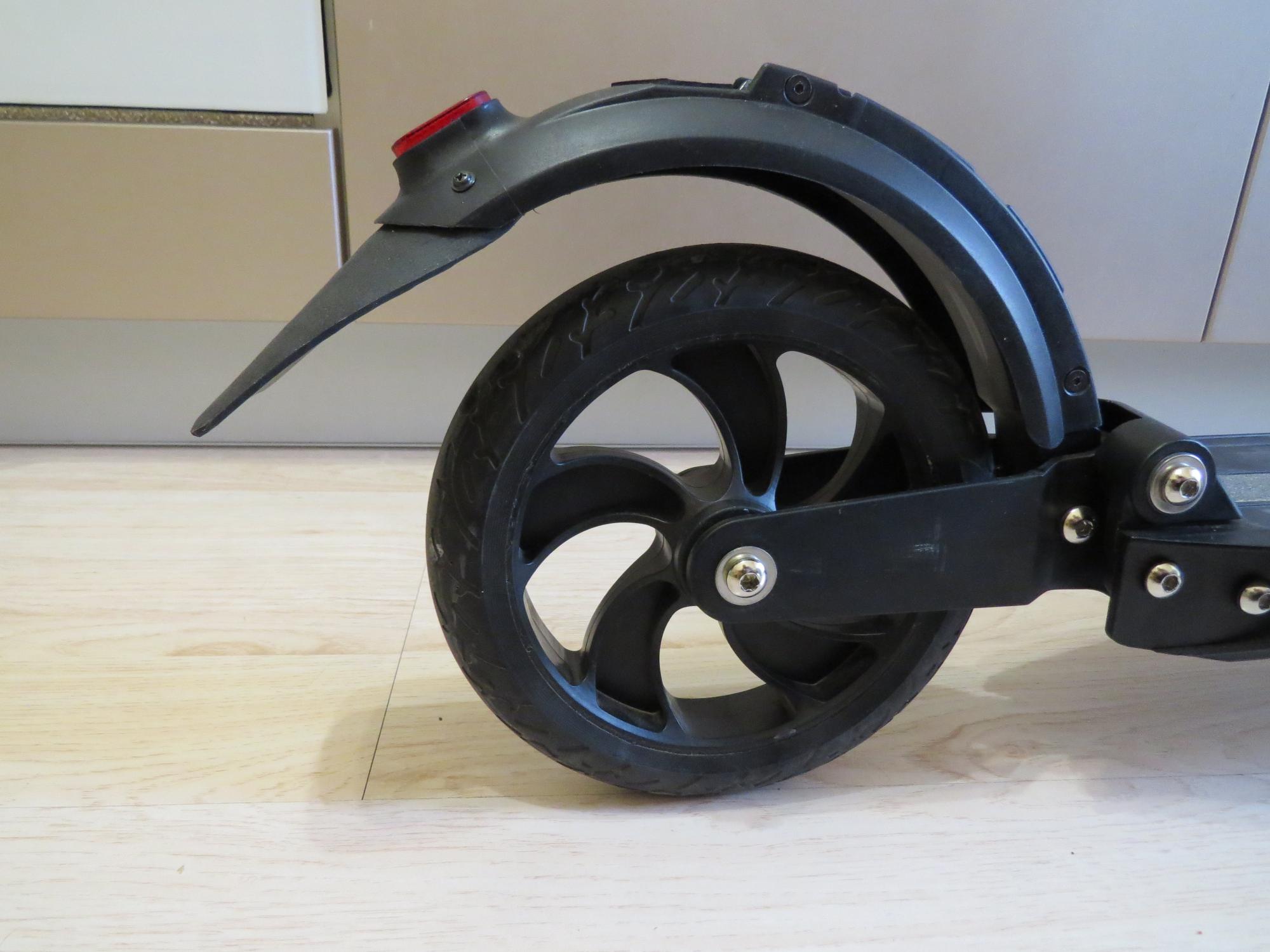

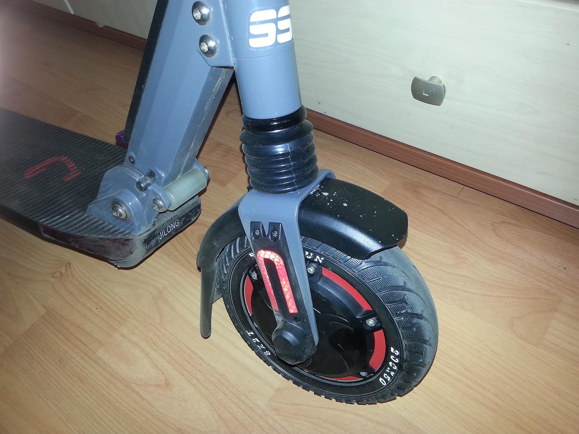

Для герметизации деки есть смысл использовать авто герметик, говорят он счищается легче.

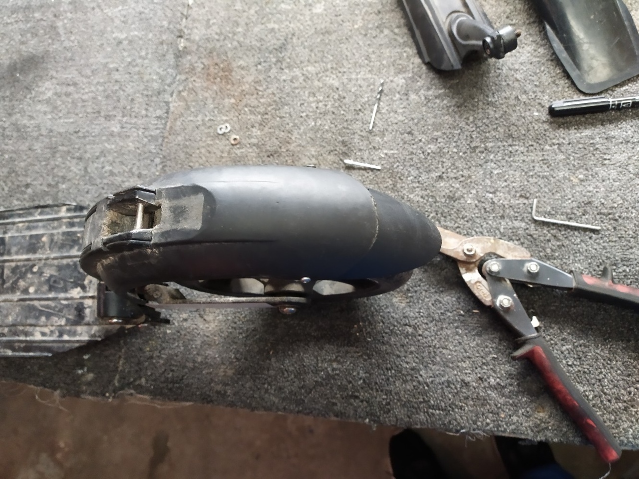

Джилогновское переднее крыло требует брызговика не только сзади, но и спереди.
ssilk
Цитата: alexlll от 23 Сен. 2019 в 14:19не только сзади, но и спереди.
Ошибаетесь...) Грязь на фото набрасывается из под вилки... Там в крыле большое квадратное отверстие и щель между крылом и вилкой... Я когда серфингом занимался, своими глазами видел как оттуда струя грязи прет...) Просто закройте эту квадратную дыру... А заодно и внутри штока чище будет...
