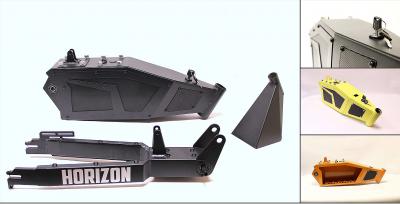

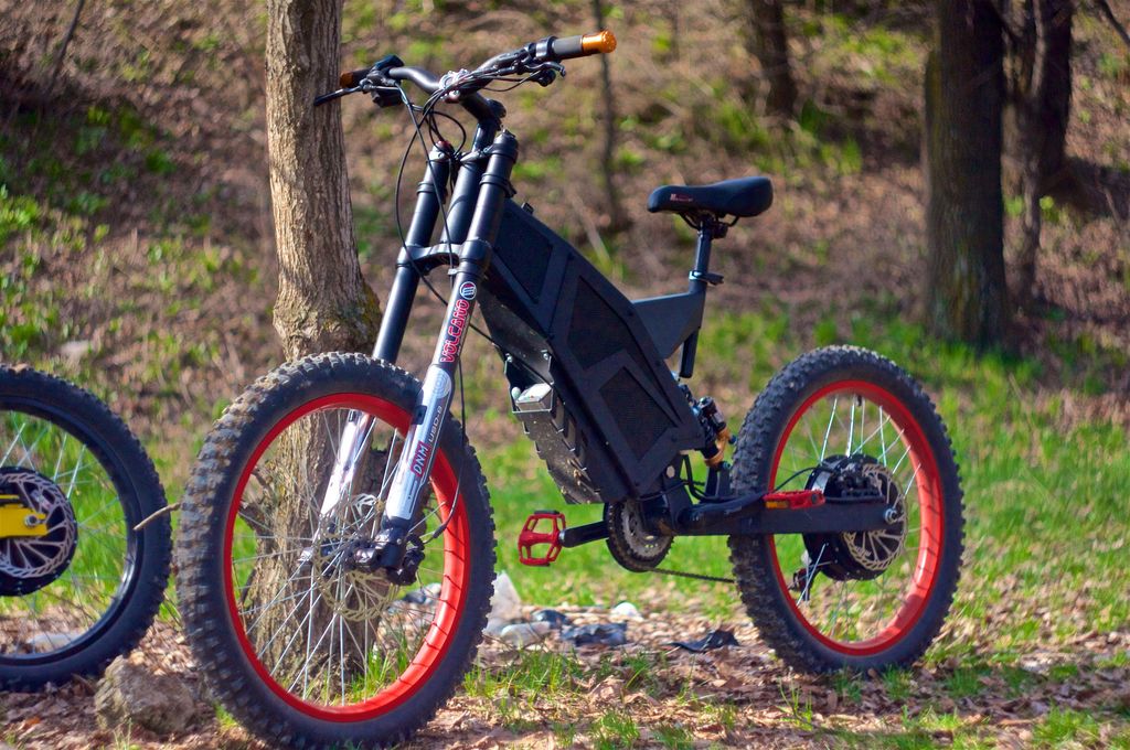

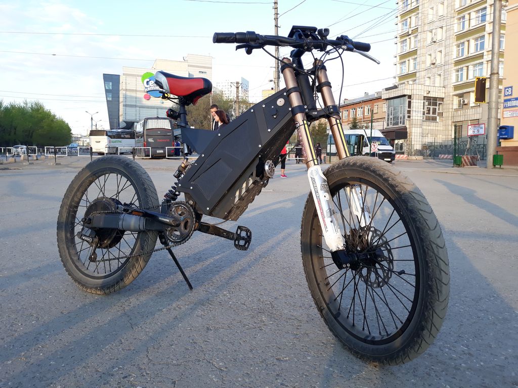

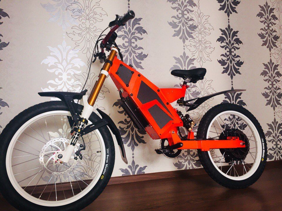

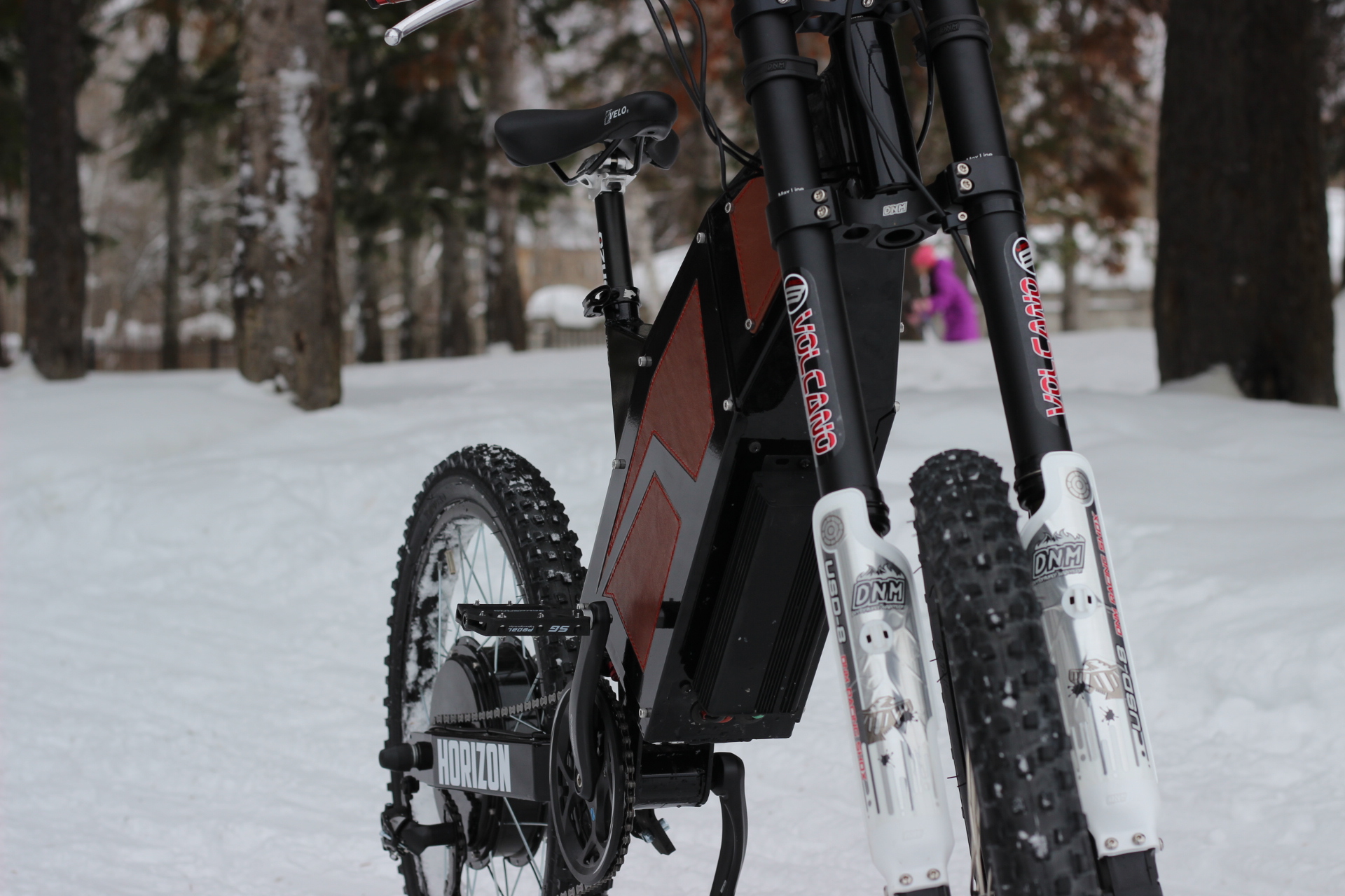

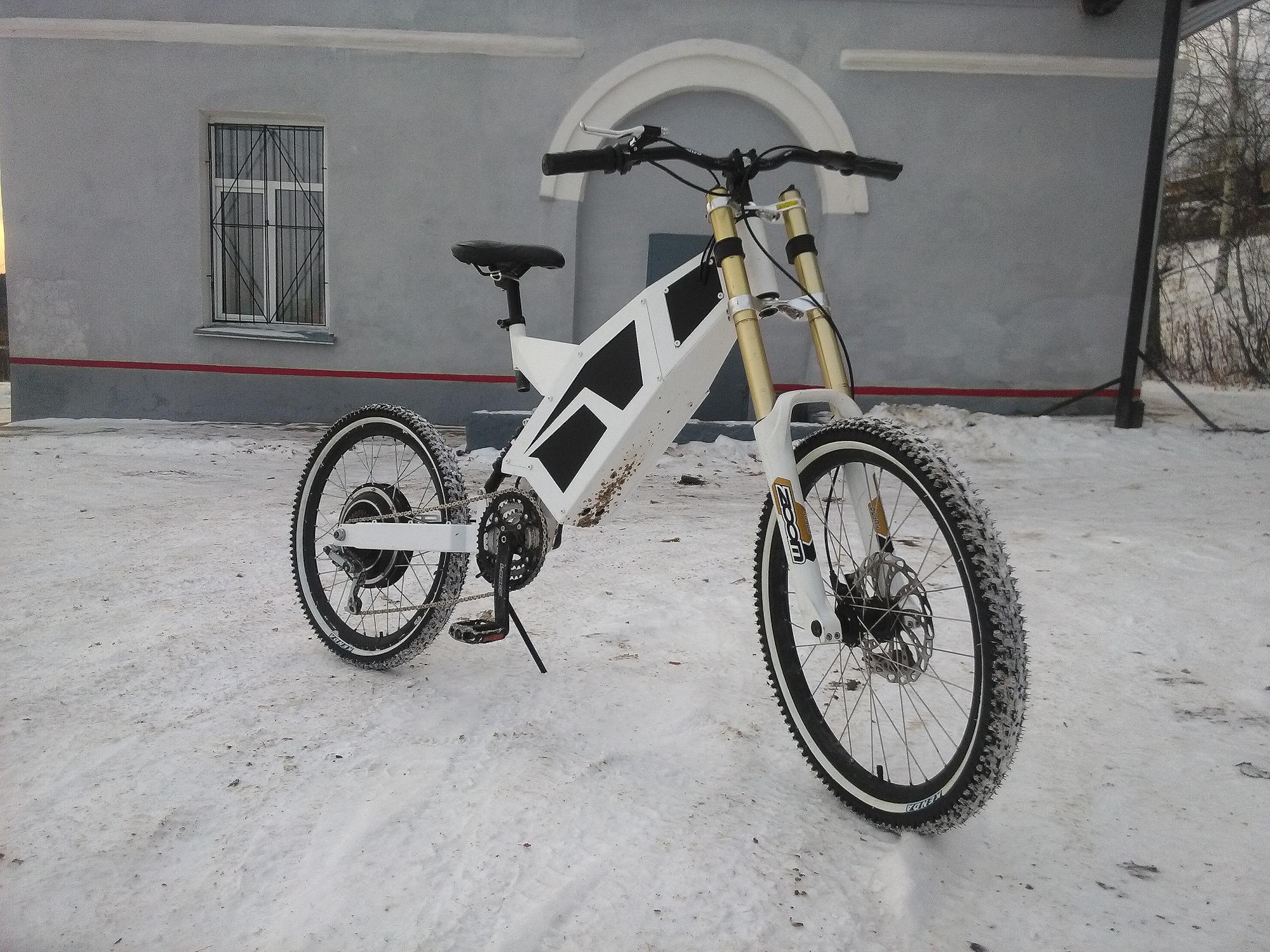

Привет всем, обнаружил что на форуме нет темы по нашей раме, естественно сейчас исправлю эту проблему!
Рама 2017 года, уже обкатана, все болячки вылечены! Фото велосипедов и описание ниже:

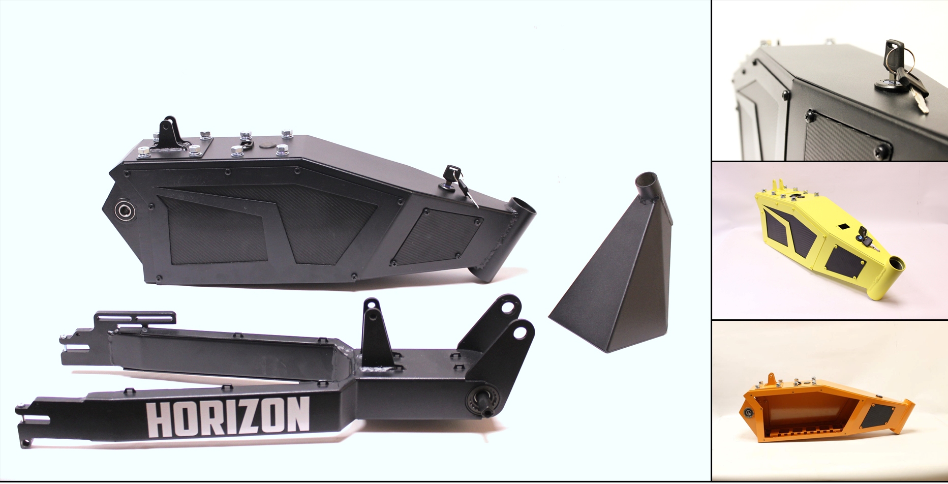

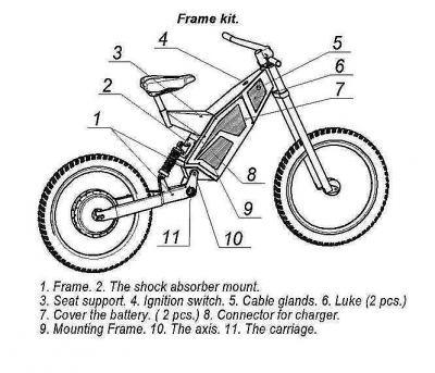

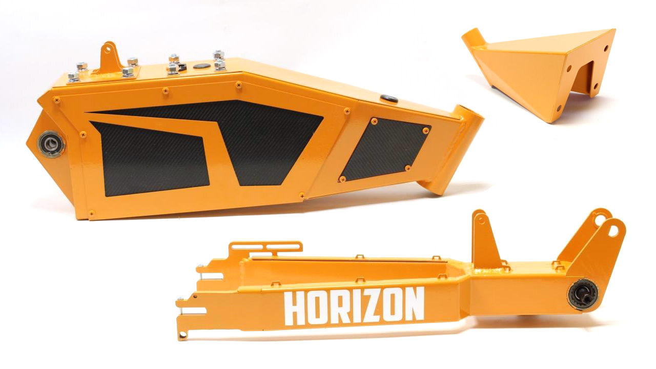

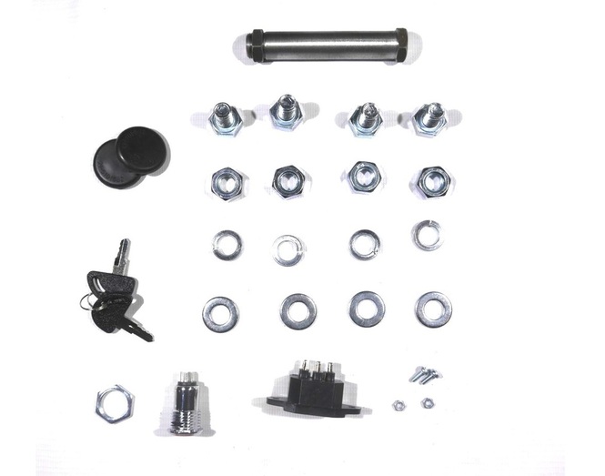

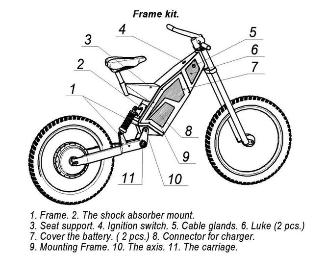

В комплект входит:
- Рама, маятник.

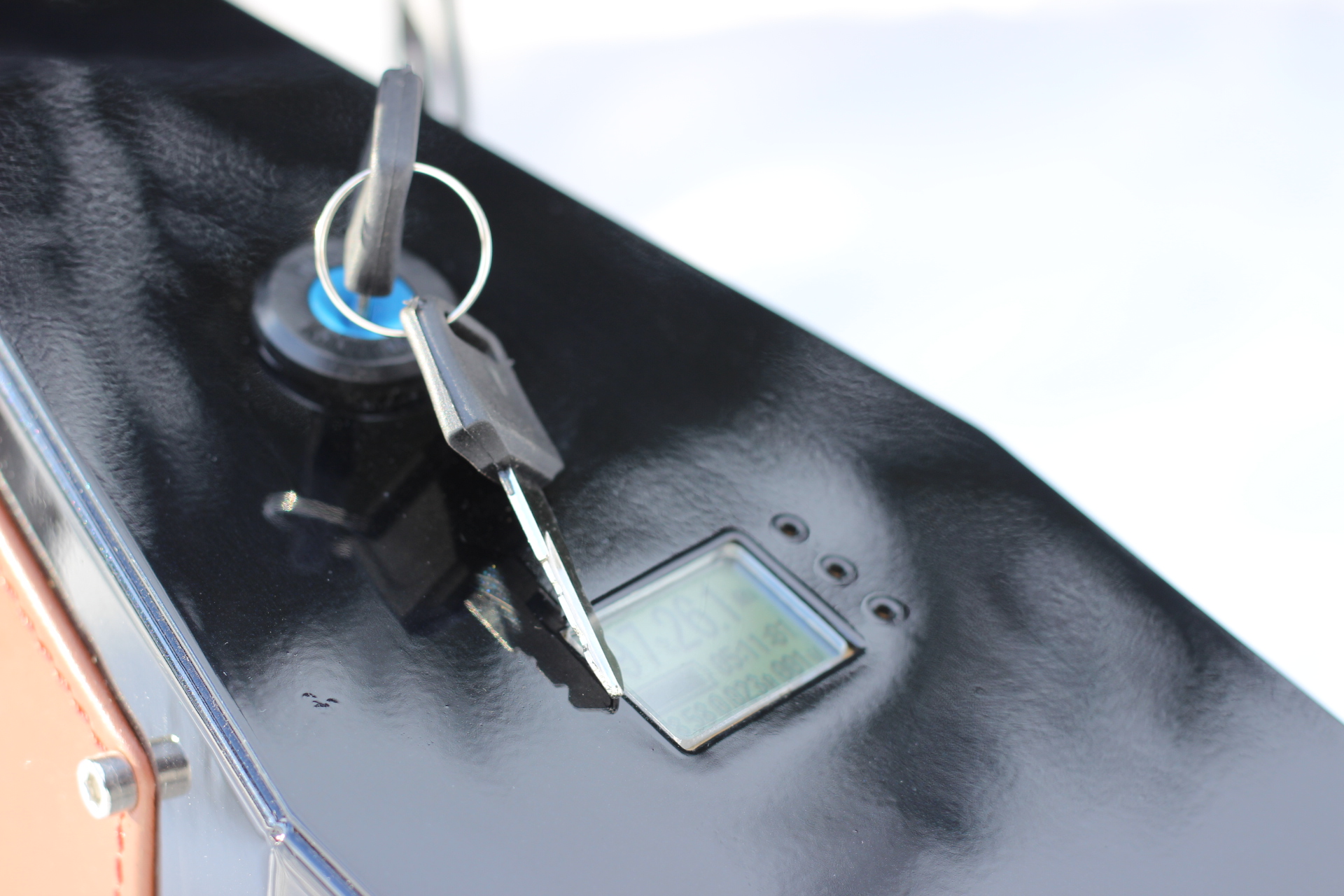

- Замок включения.
- Разъём под зарядное устройство.
- Подседельная опора.
- Крышка аккумулятора 4 шт.
- Каретка.
- Ось крепления маятника.
- Рамка крепёжная.

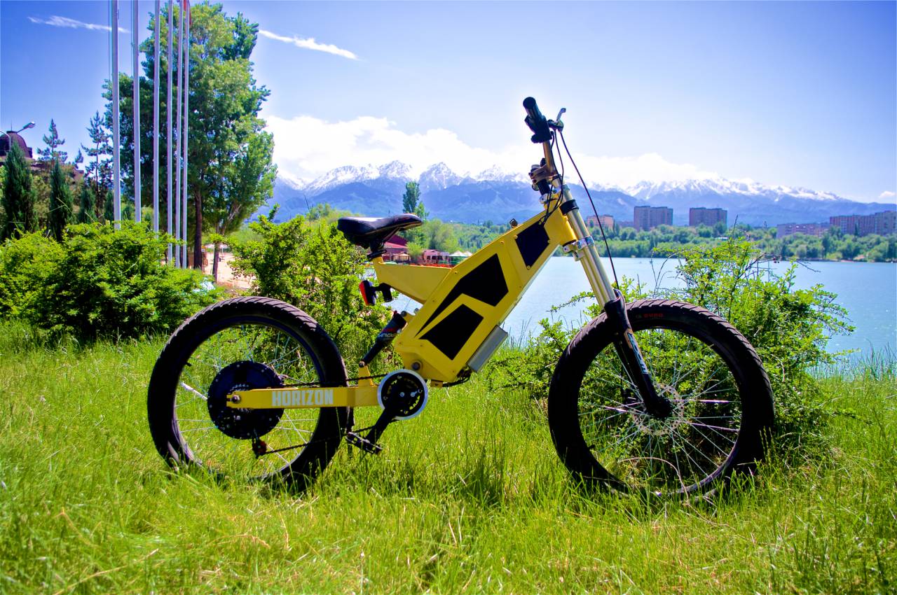

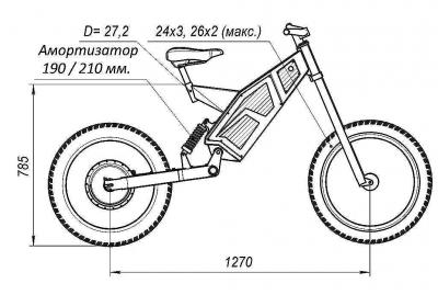

Цвета рамы: белый, чёрный, желтый, красный. В любой другой цвет, окраска производится в течении 1-3 недель.
Вес рамы 11,4 кг.  Вес в упаковке 13 кг.
Максимальный вес снаряжённого велосипедиста: до 90 кг. , усиленный до 110 кг.
Амортизатор: рекомендуемая длина заднего амортизатора 190/210 мм. ( Доп. модификация под 220 мм. отметить при заказе.)
Крепление заднего амортизатора - стандартное вело под болт М8. Возможно изготовление рамы под 2 амортизатора.
Вилка передняя:  Однокоронка / двухкоронка 1 1/8.
Мотор-колесо: От 1000 до 5000 Вт. Ось 10 мм, ширина 155 мм.
Колёса: 24х3, 26х2,5.

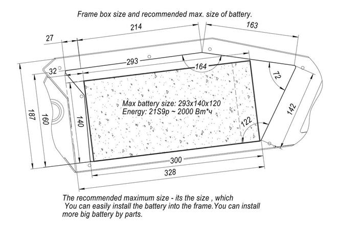

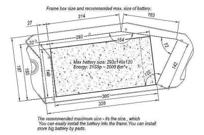

Аккумулятор: Вместимость до 250 элементов 18650. ( более 2 квт/ч. )
Велоседло: Диаметр подседельной трубы 27.2 мм.
Тормозной диск: Крепление заднего тормоза стандарта IS с продольными пазами позволяет устанавливать диск диаметром 160-203 мм.
                           Габаритные размеры.
                          Вместимость корпуса 18650.
                Инструкция по сборке электровелосипеда.

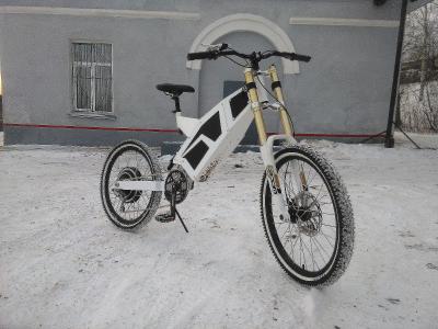

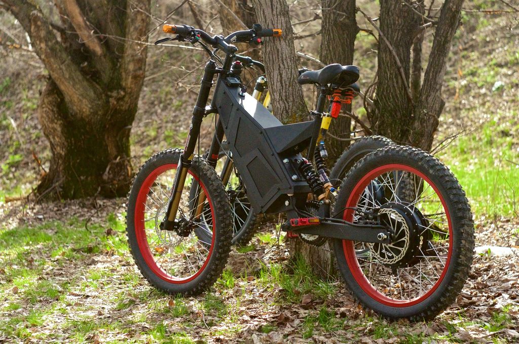

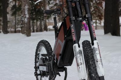

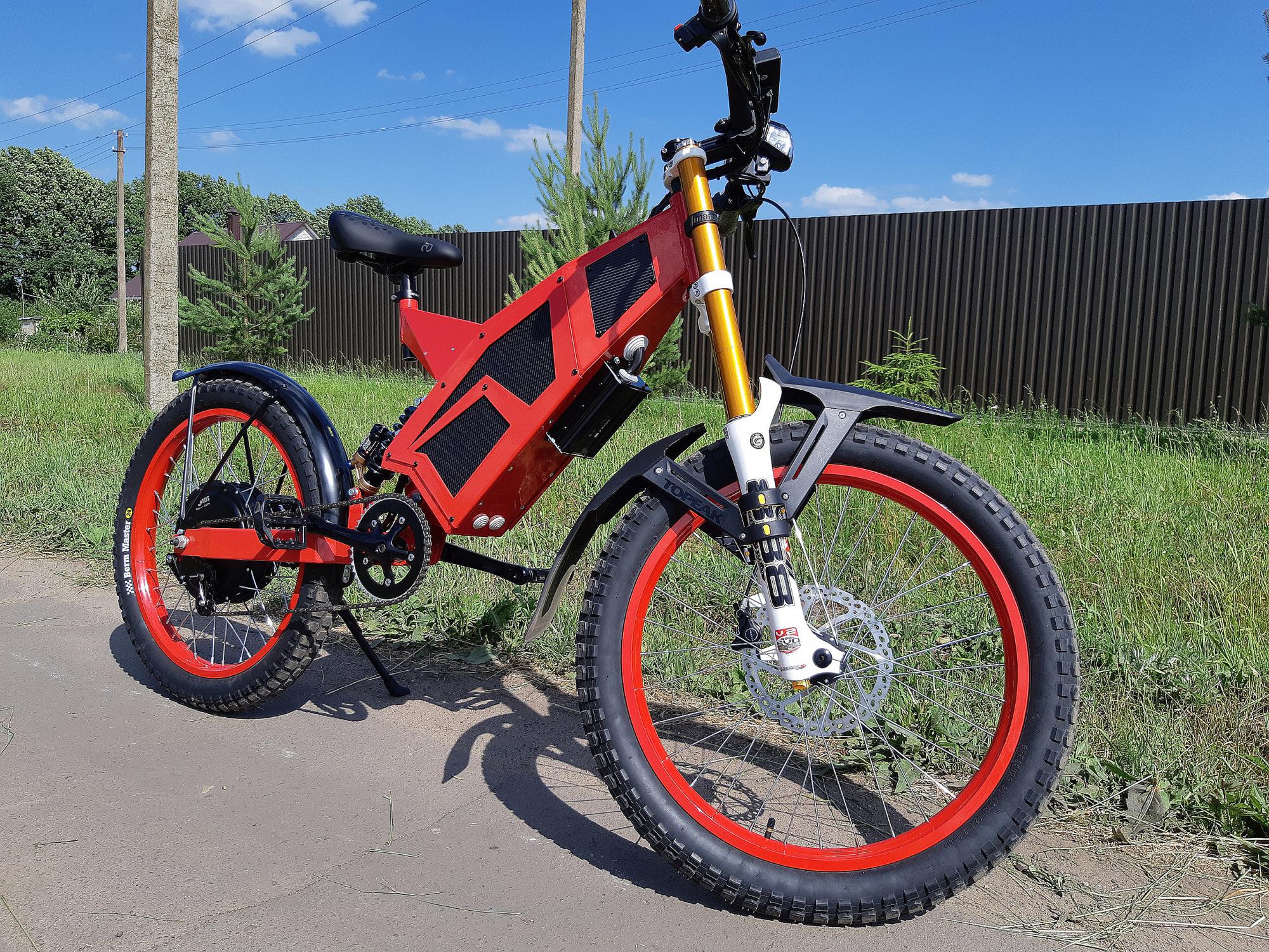

Байк на базе рамы:
https://www.youtube.com/watch?v=MnJdVqd1ESI
