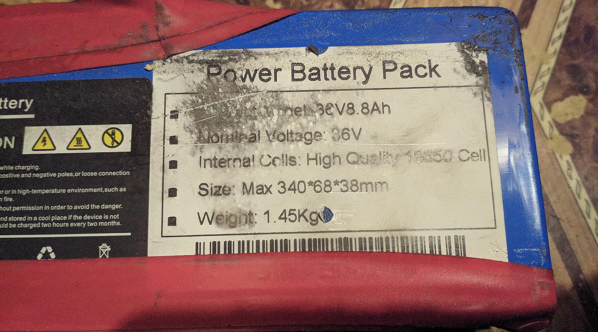

Сборка из 3 аккумов весят 127г- 1шт 42.3шт
Аккумы szns18650 2000mah 7.4wh

Размеры в текстолите ?
Наклейка есть только красная MLD и больше никаких нету

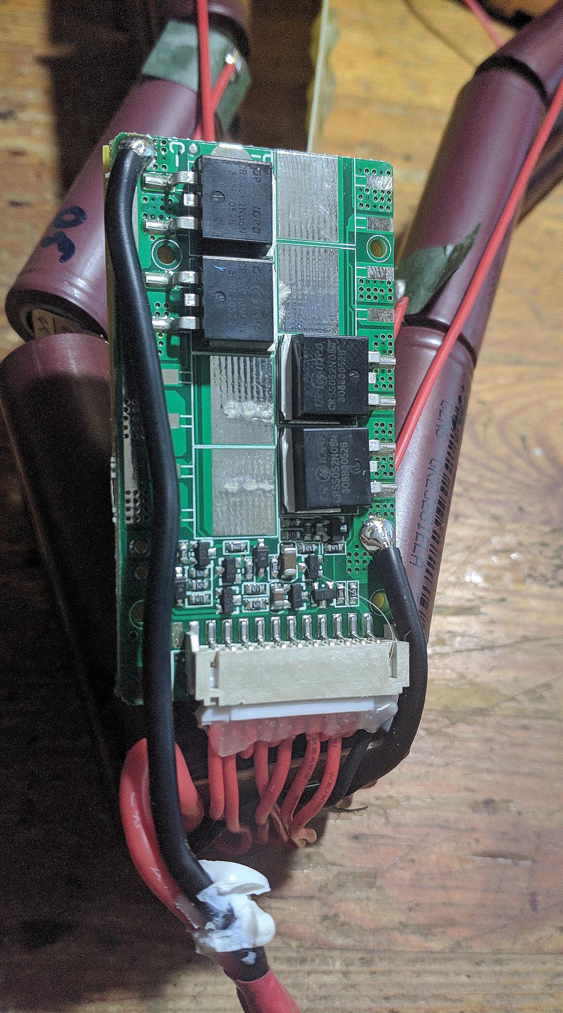

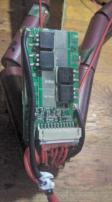

Еще вот плата BMS но она почему то без радиатора
Muttel
Разобрался с аккумом и понял что BMS умерла - она всегда отключает перегоревшую ячейку и не важно есть она или нет
Если измерять напряжение через bms то она показывает 0.5в вроде а если откл балансировочный провод то сразу 4в
Итог- Ремонт выйдет в 1к
cephal
Все банки, что со следами гари, даже небольшими лучше под замену, дабы не убили потом остальные совсем и не вспыхнули. Перегрев банок не остается без последствий, увы. Лучше сразу поменять 2-3 банки на аналоги, чем потом тушить весь акк и покупать новый. Бмс тоже под замену сразу, если было кз ее скорее всего пробило тоже ну или минимум свернуло ей мозги. А точные размеры аккумулятора напишите сюда, интересно весьма, вдоль по 3 в ряд еще не видели здесь вроде. И как это только в деку влезает, или ее размеры тоже не стандартные? Хорошо бы еще замерить ширину/длину/высоту батарейного отсека на этом кате.

ЦитироватьЕще вот плата BMS но она почему то без радиатора
разные виды бмс разные варианты исполнения, то что у вас нет радиатора, значит такая модель бмс.
подгоревшие банки на плюсе, могут коротить, будьте с ними очень аккуратны, я тоже за то, что бы заменить подгоревшие элементы на новые.

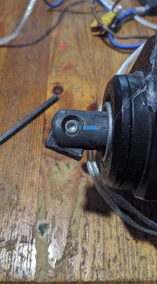

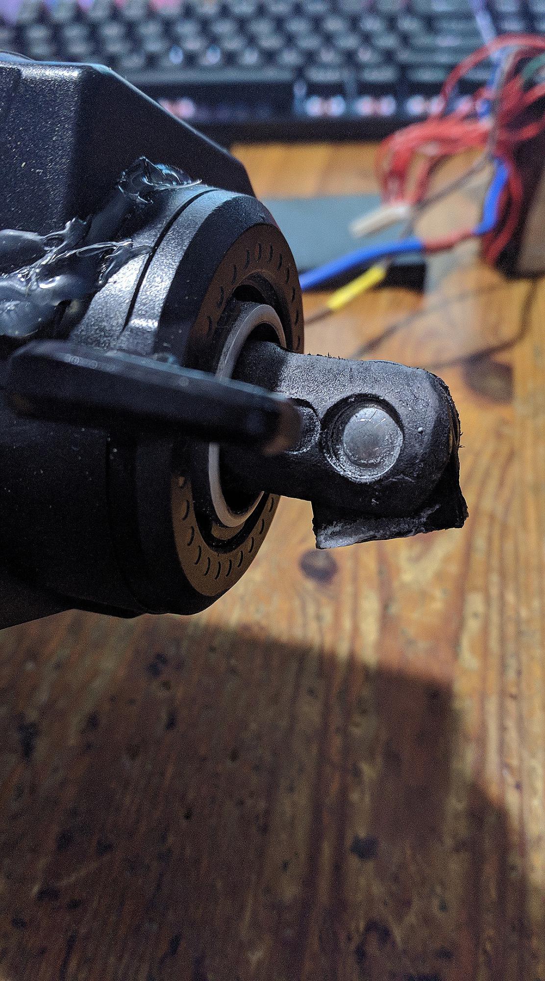

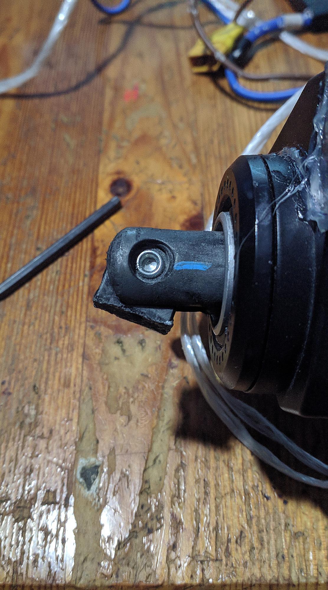

Нужен совет, через несколько дней сломались пластиковые крепление на обоих ручках) , я пытался их склеить но результата хватило только на 1 день и мне распечатали новые но как снять старые я так и не понял, там какие то заклепки вроде, чем и как можно их снять ?
MoRoman
Цитата: Muttel от 17 Окт. 2019 в 21:22там какие то заклепки вроде, чем и как можно их снять ?
снять сверлом.. а теперь Вам вопрос- как новые закрепить? .. )
light2some
Я использовал винт М3, пропущенный внутри палочки от леденца Чупа -Чупс  :-D
