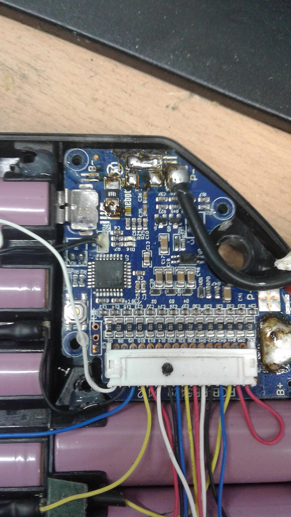

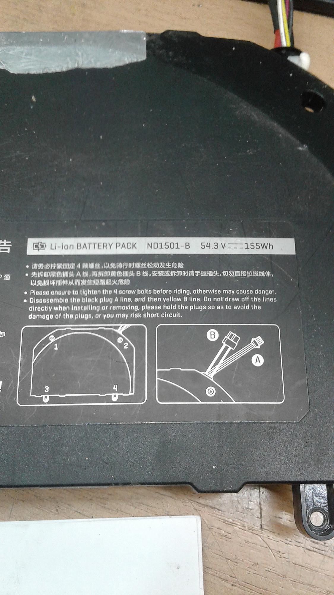

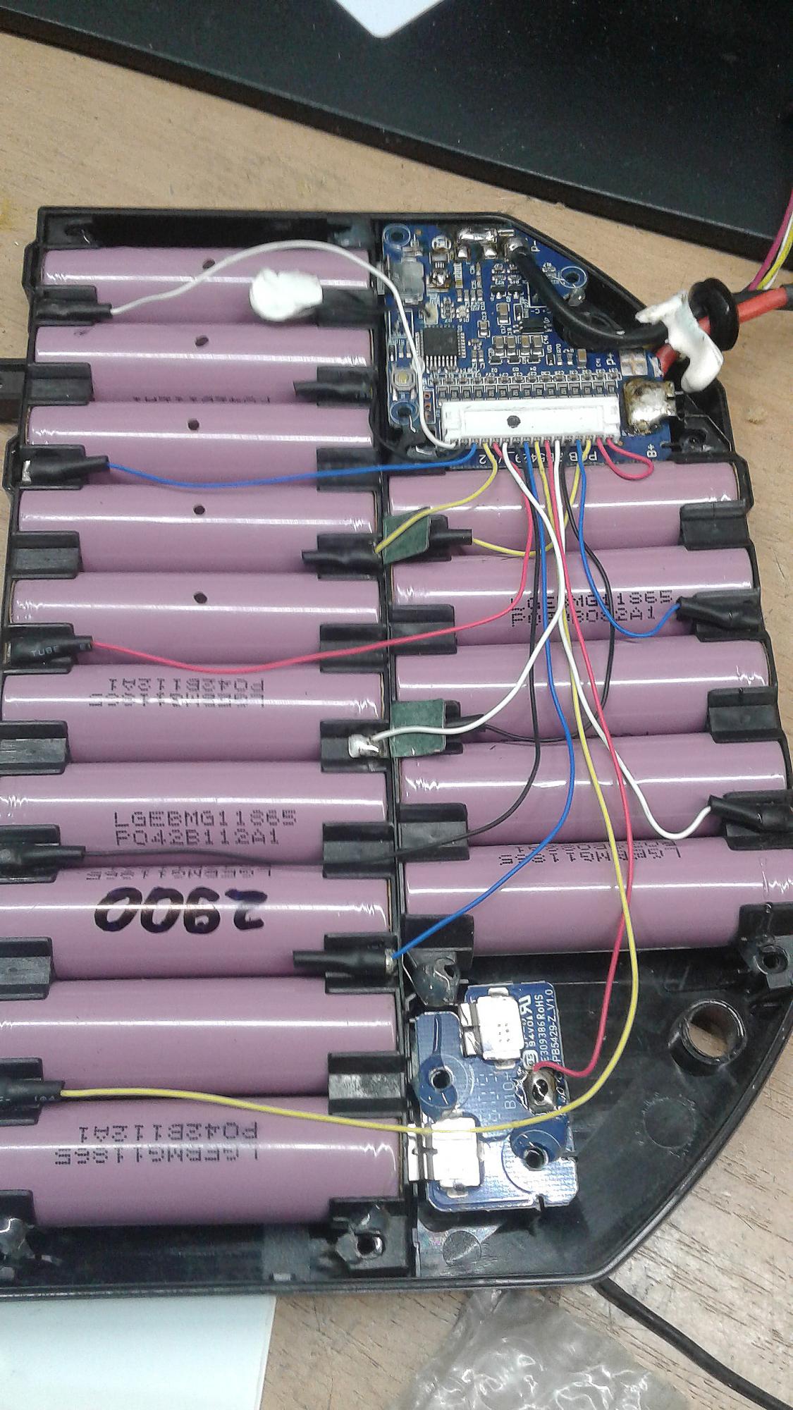

Доброго времени суток, уважаемые! Есть проблема с АКБ ND1501-B от моноколеса. В ней 15 элементов соединены последовательно, 5 штук потеряли емкость. Нужно их заменить. В BMS стоит процессор stm8l151k4t6. Как правильно заменить элементы? Процессор не уйдет в отключку при отсоединении + и балансировочного разъема?

Ну правильнее было бы заменить все элементы, если посыпались 5 штук, остальные на подходе. Если хочется заменить потерявшие ёмкость без риска блокировки контроллера, то параллельно заменяемому элементу надо будет подпаять ещё одну ячейку, дабы при извлечении нужной ячейки цепь не разомкнулась, после замены соответственно отпаять. Следует обратить внимание на одинаковое напряжение на заменяемом и временном элементах, дабы не произошло нежданчика в виде больших токов заряда/разряда, желательно вообще всю сборку перед началом работы отбалансировать вручную до полного заряда, и имплантируемые ячейки тоже полностью зарядить.
Такой изврат приходилось давно делать на АКБ ноутов, уже не помню модель.

Да, нужно заменить все элементы. Вот и вопрос: как сделать так, чтоб контроллер не заблокировался?
sacha1m
На моноколесах BMS почти всегда самовосстанавливаются при достижении нормальных условий.  Это вполне штатная процедура.   Замена такая,  отключаем силовые провода, начиная с плюса+ ,  потом балансирные, тоже с  плюса.  Сбока в обратной последовательности,  балансирные паять начинаем с первого  минуса.

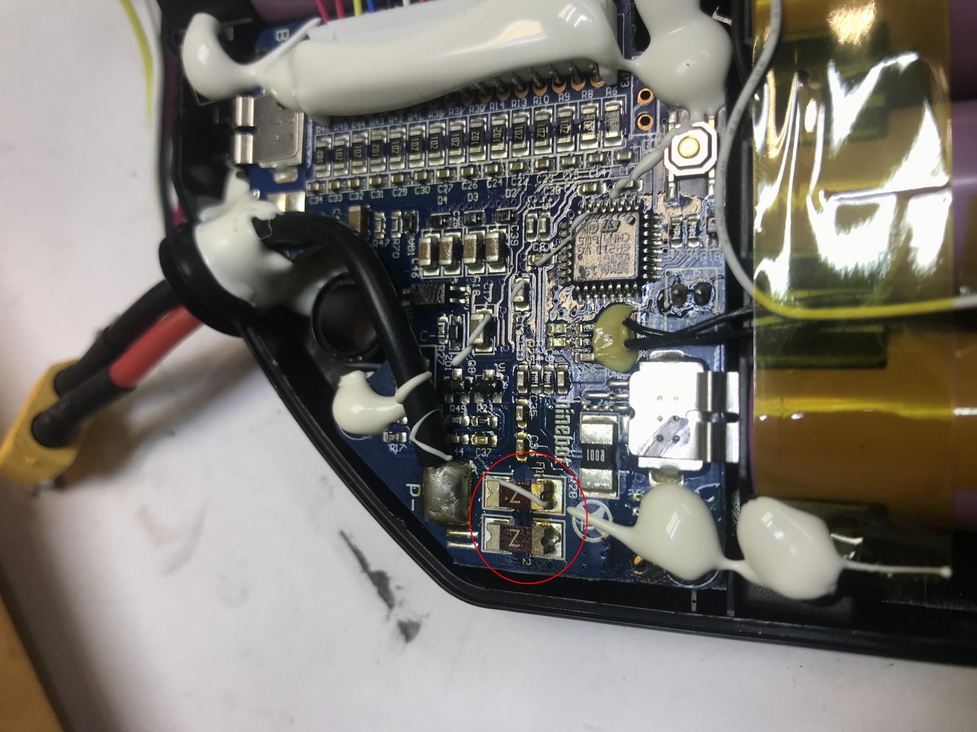

Доброго времени суток!
Аналогичная батарея - nd1501-b
после КЗ контроллера мотора - на выходе АБ около 25 вольт. Оказалось, сгорели запаралеленые предохранители F1, F2 . От платы явно пахнет гарью
На фото предыдущего автора - там жирная пропайка припоя
На вид CMD предохранители как самовостанавливающиеся.
Можете ли подсказать их тип и номинал?
И ещё, там есть кнопка. Нажал - равномерно заморгал зелёный светодиод. Можно где то подробнее узнать о назначении данной кнопки?
