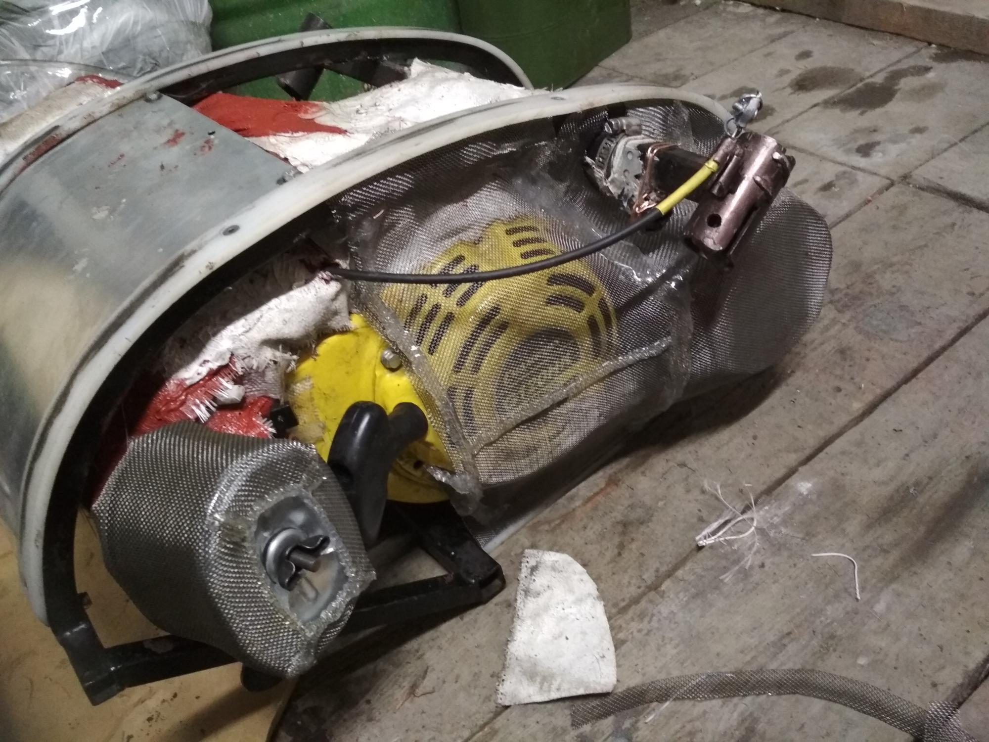

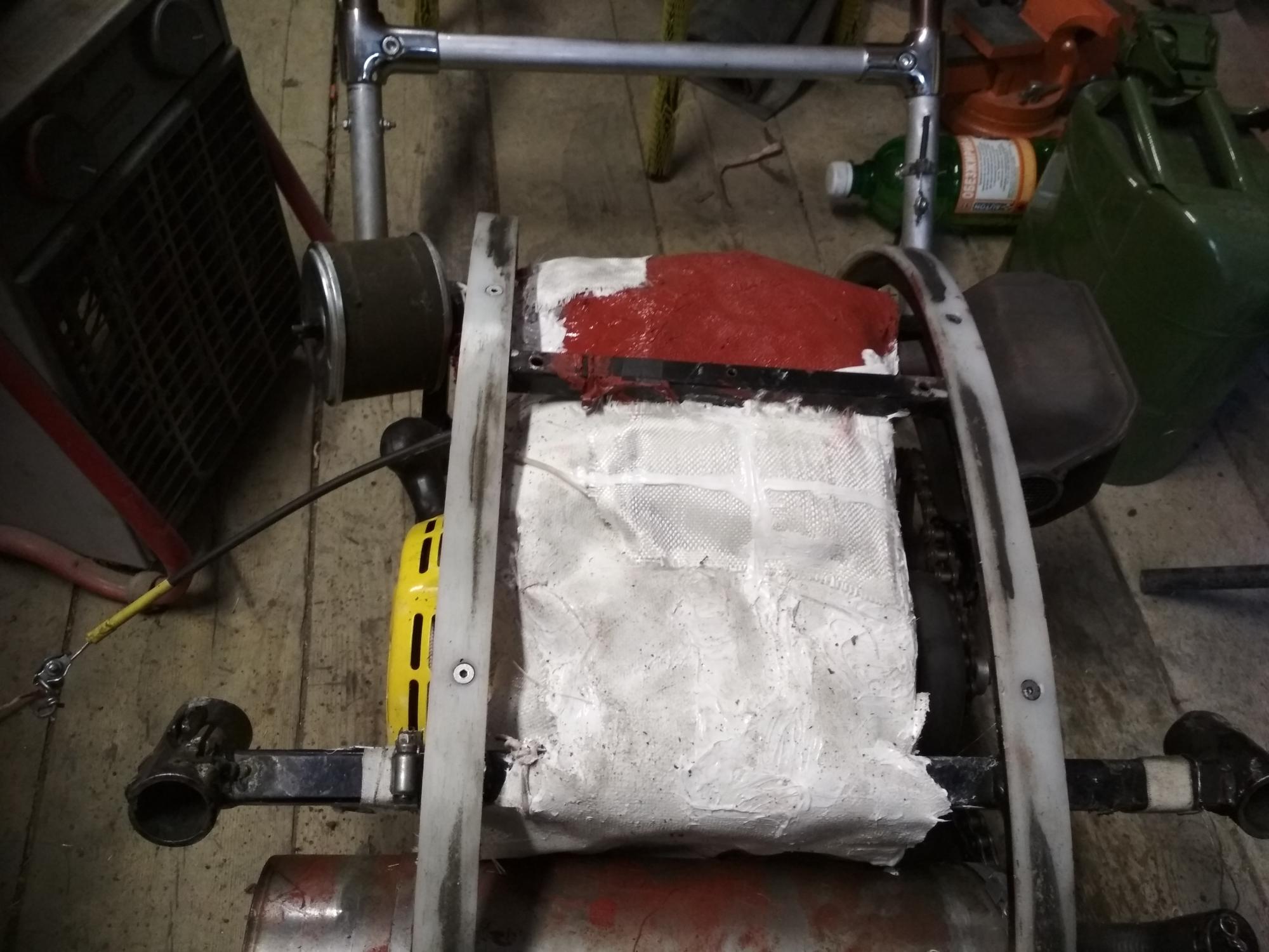

Ну, шумность - это конечно. Стандартная банка глушителя. Всё тоже думаю что на неё дополнительно навесить, но места критически мало. Сильно по сторонам габариты увеличивать нельзя, т.к. можно легко задеть всякие ветки, пни, деревья.
Защиту я добавлял. Сетка например. На неё налипает снег со временем, затем воздух идёт видимо какими-то другими обходными путями, изнутри. Особых проблем с этим не вижу, т.к. засыпать или заливать там особо нечего. Фильтр бумажно-паралоновый стандартный, проблем с производительностью не было, тоже сеткой накрыл.

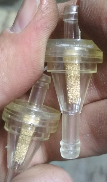

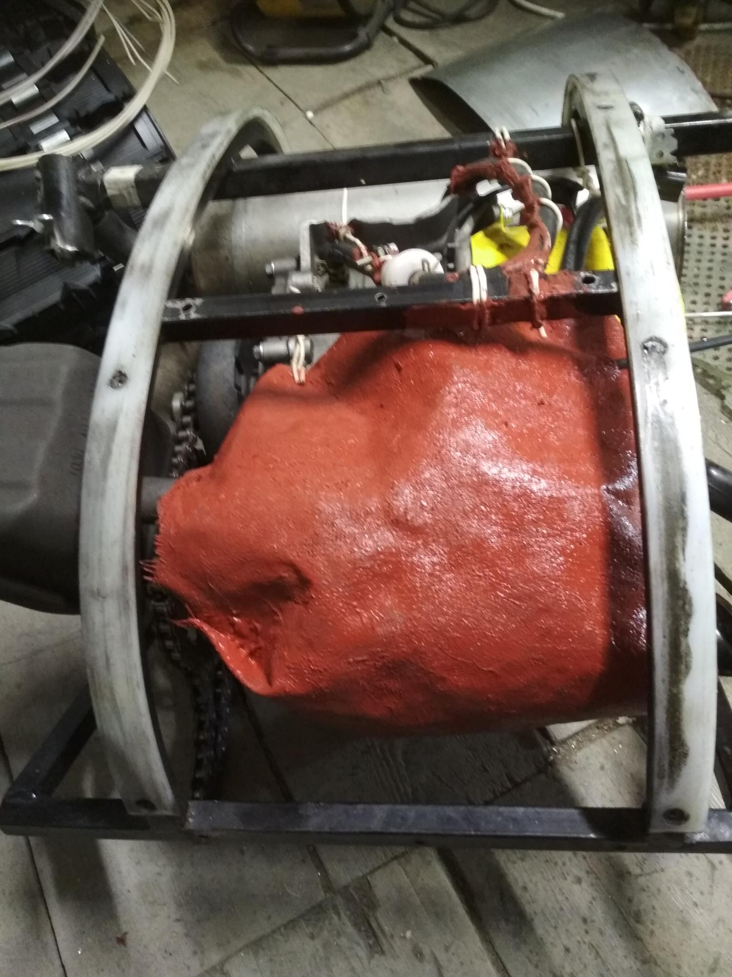

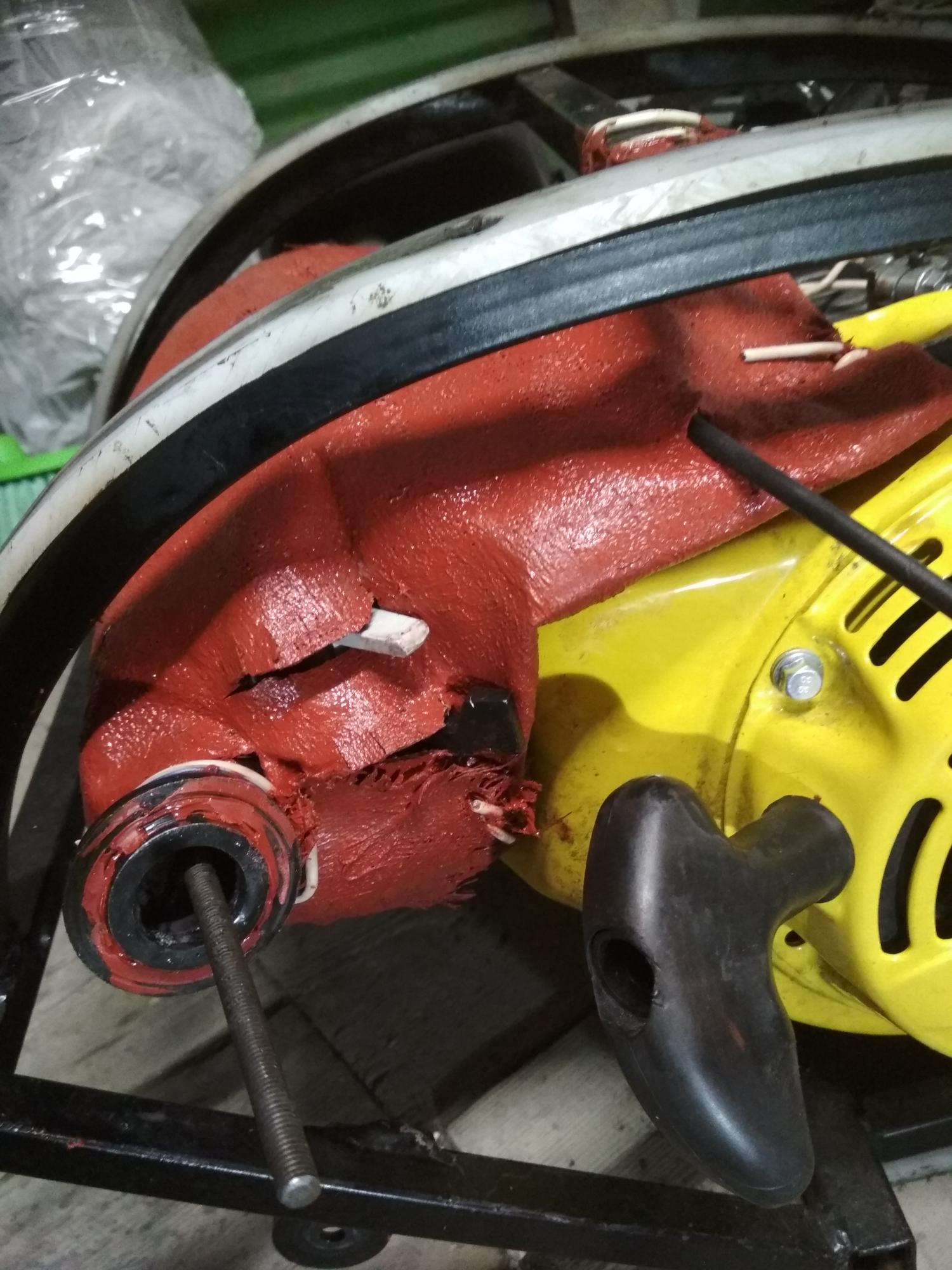

Основная проблема была с нуля - закидывало снегом, где он потом таял-замерзал, привод заслонки. Едешь-едешь, отпускаешь газ, а он залип) Кнопка глушения на ручке тут очень кстати. Закрыл я это всё дело. Стеклоткань, промазанная силиконом, эластичный, герметичный и негорючий материал получается, износостойкий. Насос наверх поднял в тепло и поставил боком, чтоб в случае чего конденсат и масло из картера могли вытечь через дырку насоса, раньше насос прям заливало. Доп фильтр поставил как раз масло отсеивать.
И глушак сверху тоже накрыл, чтоб куртку больше не плавить) Бутер из сетки и стеклоткань просиликоненная.
Места опять же мало для вертикальной установки нормального сепаратора.

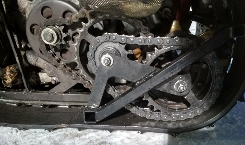

Щяс буду ось ведущих звездочек переделывать. Всего лишь шестерочка, хоть и усиленная, ломается, просто затянутая с двух сторон через весь вал.
Ещё не мешало бы от снега хоть как-то защитить все подшипники и цепи.
Но всё это не увеличивает вес. А вот аккум, эл.стартер, эл. вентилятор и заморочки с воздуховодами - это уже совсем про другую конструкцию. Тем более 12 лошадок... Зачем?

Футляр-то можно забацать. Щяс есть классные материалы для шумки машин. Та же вспененная резина (на ощупь) высокотемпературная или похожее что-то на волнистый поролон с пропиткой. Но меня терзают смутные сомнения на этот счёт. Дело в том, что очень отчётливо слышно работу выхлопа (и возможно даже впуска). Именно пердячий звук. Был бы шланг вывести выхлоп из гаража например я бы проверил. Но это явно не кузовной звук двигателя преобладает. И если выхлоп получится приглушить, то звук двигателя в снежном лесу станет совсем незаметным.

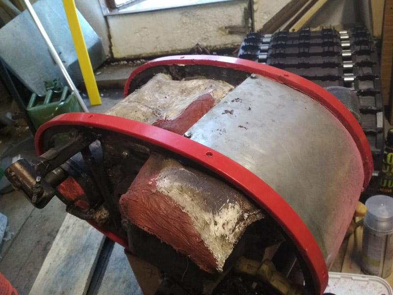

Эт да. Как раз сейчас занят кожухом, особенно цепи. Старая цепь развалилась. Смазывать каждый раз достало.
