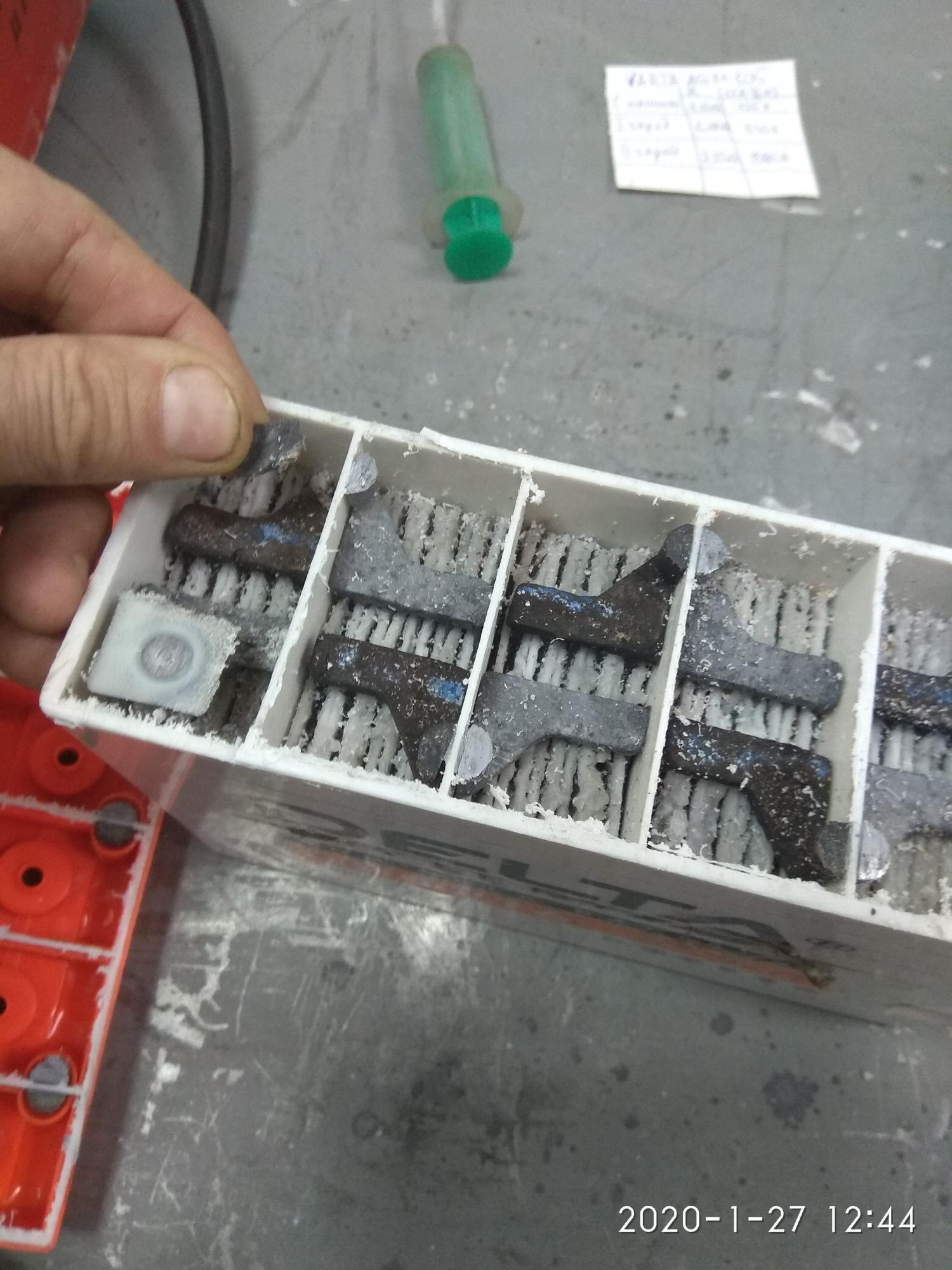

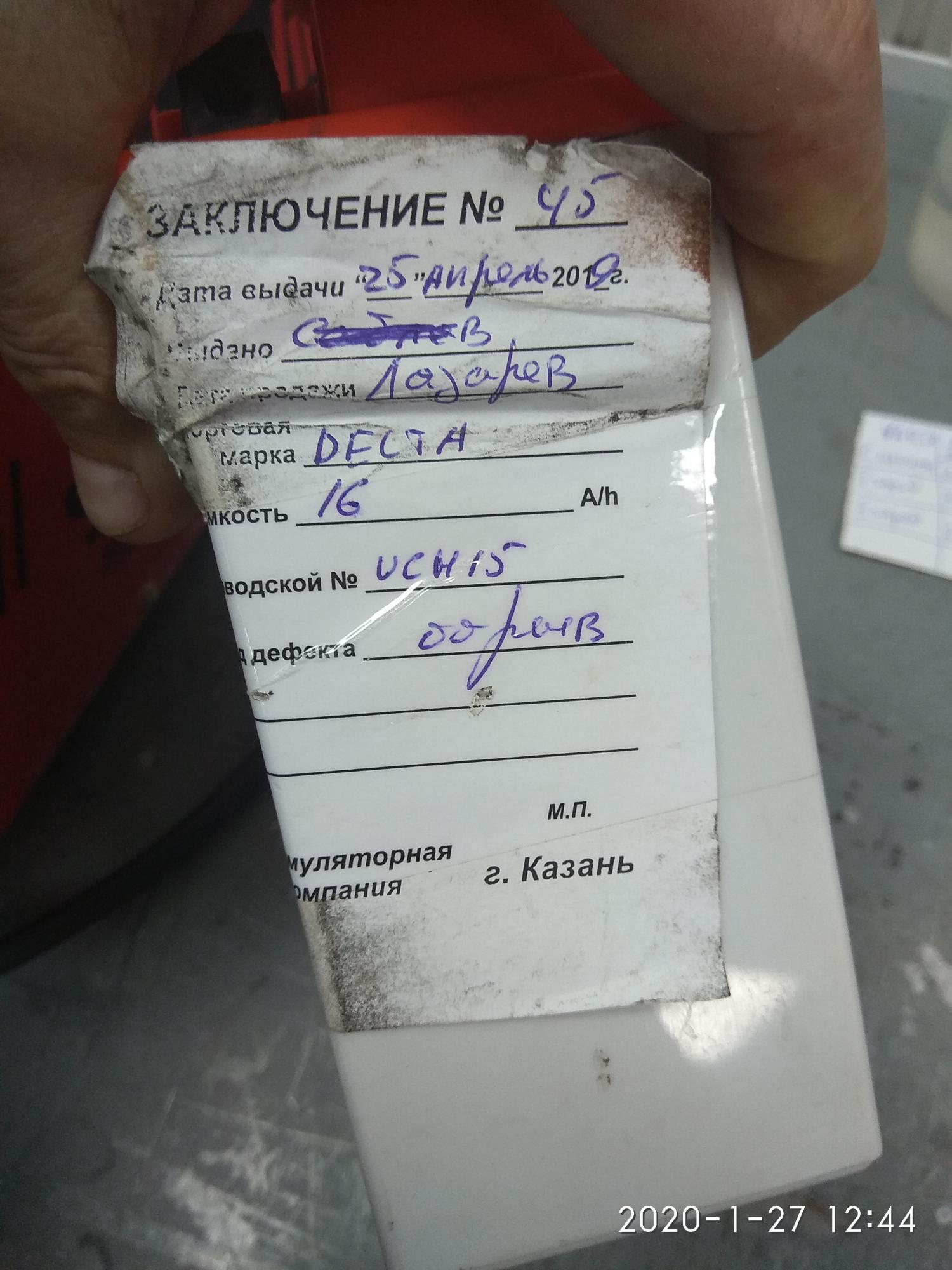

   Очень кстати оказалась под рукой распиленная в выходные нашим сотрудником  Дельта 1220, с диагнозом "Обрыв"   , ориентируясь по затемнению на просвет попробую засверлиться в перемычку,  похоже у 30 батареи перемычки расположены ближе к середине, чем у 20  у которой ширина  меньше почти в два раза 70, против 120 у СТ1230.  Добавил видео, там на VID_20200127_121010.mp4 видно расположение перемычек

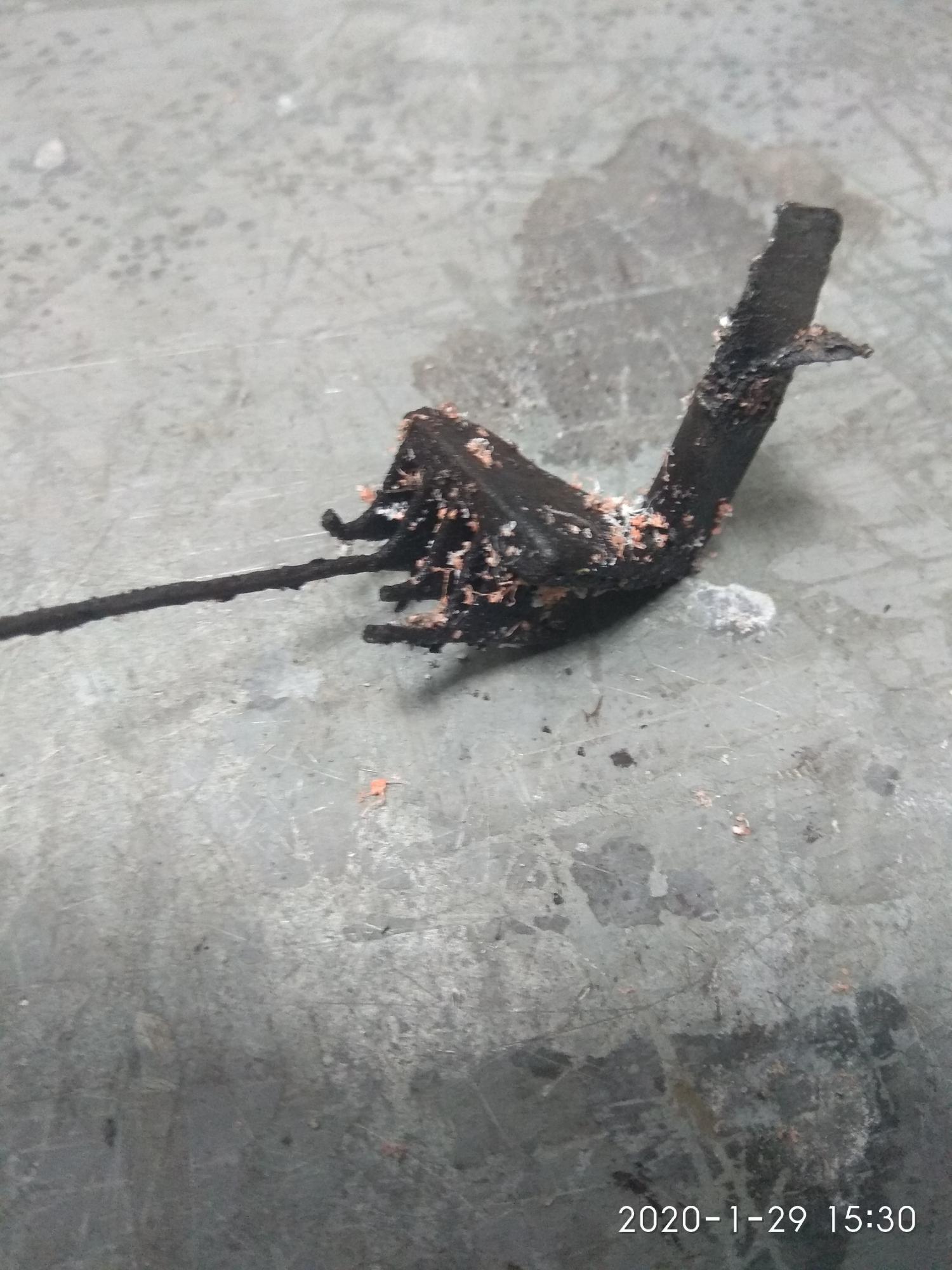

   То ли на Торнадо её не допекли, поскольку только 3 часа она стояла одна, а потом поставили последовательно ещё СТ1220, но времени полноценно пройти процесс видимо не хватило, на ночь её отключили.  Утром Ланкол показал  SOH 25% 150 A SOC 98% 12.89V( Фактически по мультику 12.59В ) R=17.82mOm    грузанул вилкой провалилась до 9.53В  (замерял с перемычки через проделанный пролом в крышке Плотность в первой банке  через пролом  пипеткой на рефрактометре 1.24 , сейчас поставил на Бережок, идёт дозаряд.  На первой банке при проверке вилкой, напряжение провалилось с 2.18в до 0,64 в , Т.е первая банка так и не восстановилась . Распилил батарею по крайней минусовой банке, и увидел причину. Когда потянул пакет из корпуса, то минусовой борн крепко держался за токоотводы, а плюсовой вывод развалился буквально сразу.   Минусовых пластин 6 и все в прекрасном состоянии, а вот пять положительных в верхней части у токовыводов раскрошились так ,что и не подумаешь,что им всего год с небольшим!   Видимо верхняя часть пакета от нагрева подсохла и концентрированная кислота быстро коррозией разрушила материал решёток в труху.

   Так что если сильно постараться можно убить батарею и за один год!

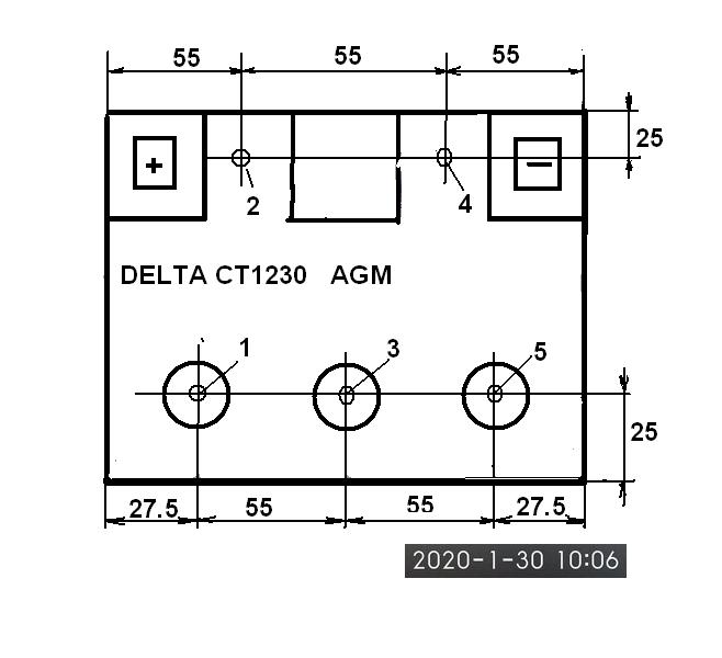

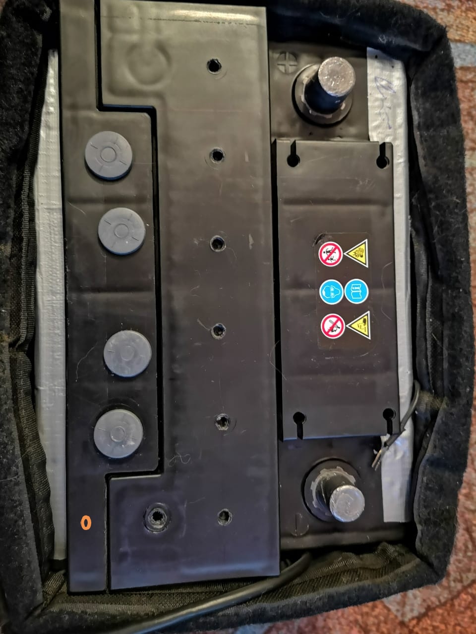

   Выводы на будущее:  чтобы получить доступ к перемычкам у этой батареи можно сверлом 2,5 мм просверлить отверстия в центрах круглых углублений на корпусе, перемычки имеют в этом месте цилиндрический прилив, защищённый от внутреннего объёма где присутствует электролит каким то прозрачным полимером, его видно на фото,  Нечётные перемычки  1,3 и 5 находятся в этих точках   после сверления на глубину13-15 мм от дна углублений метчиком М3 нарезаем резьбу  и  заворачиваем латунный,желательно облуженный винт, М3х 30-40 мм  Чётные перемычки расположены в прямоугольных выступах корпуса около клемм , на одинаковом расстоянии от края. ,  Т е .можно  легко получить доступ к всем 5 перемычкам и посмотреть состояние банок индивидуально.  Эскиз с координатами точек сверления  на фото, сорри за качество. Фото сопутствующие чтобы лучше представить устройство  в той же папке

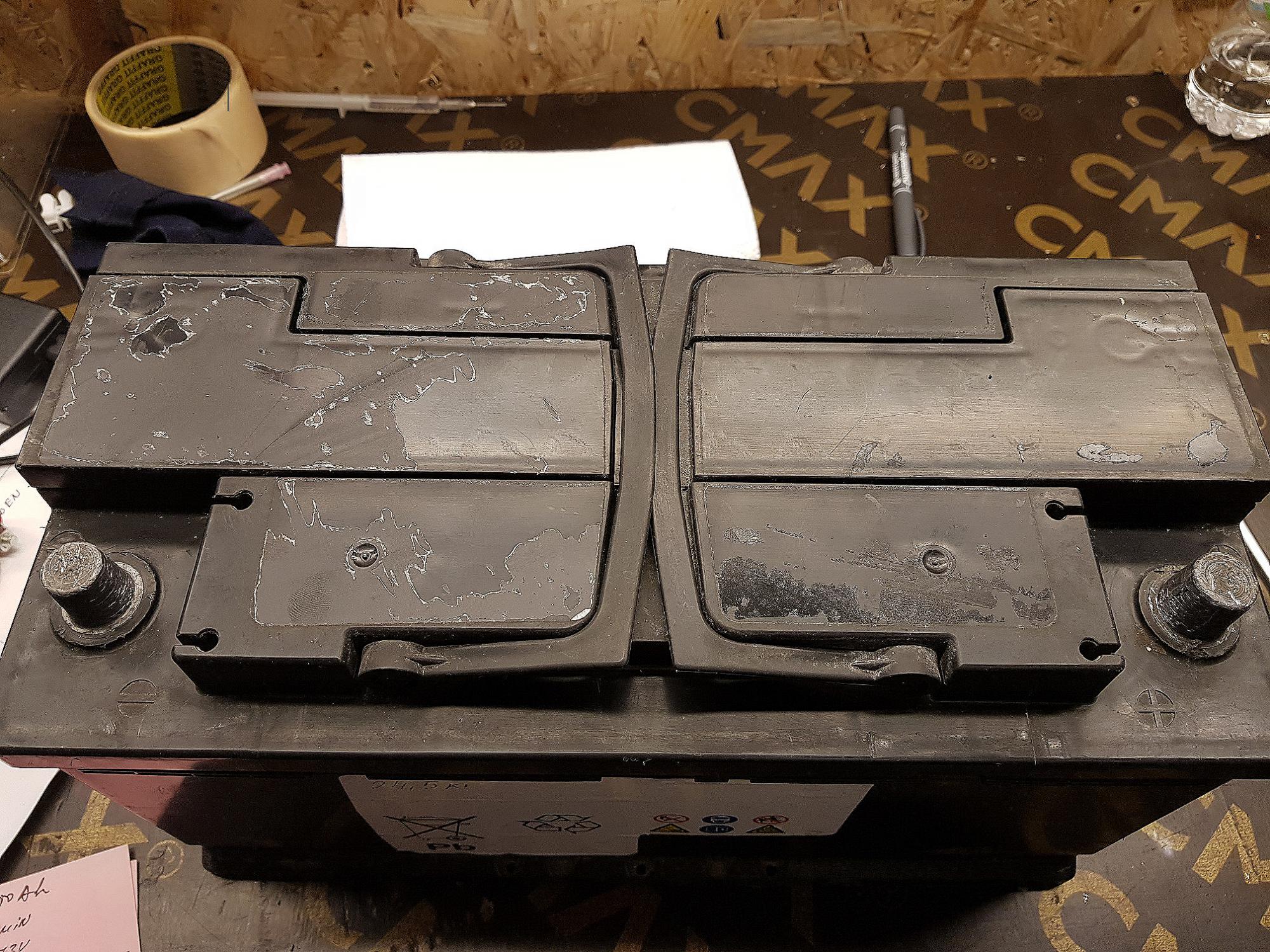

Alex_Soroka
Вот мои фото по LEOCH
в нем крышка просто приклеена (черные пятна видны)
доступ к перемычкам - во впадинах - видно просверленное до свинца.
