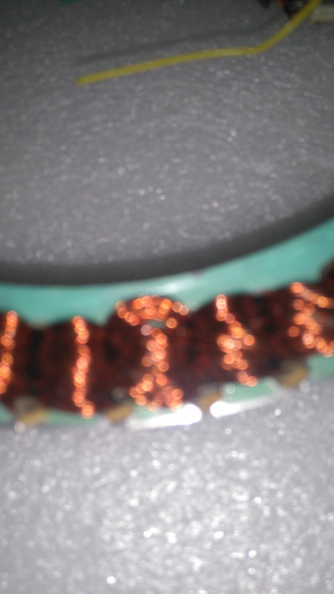

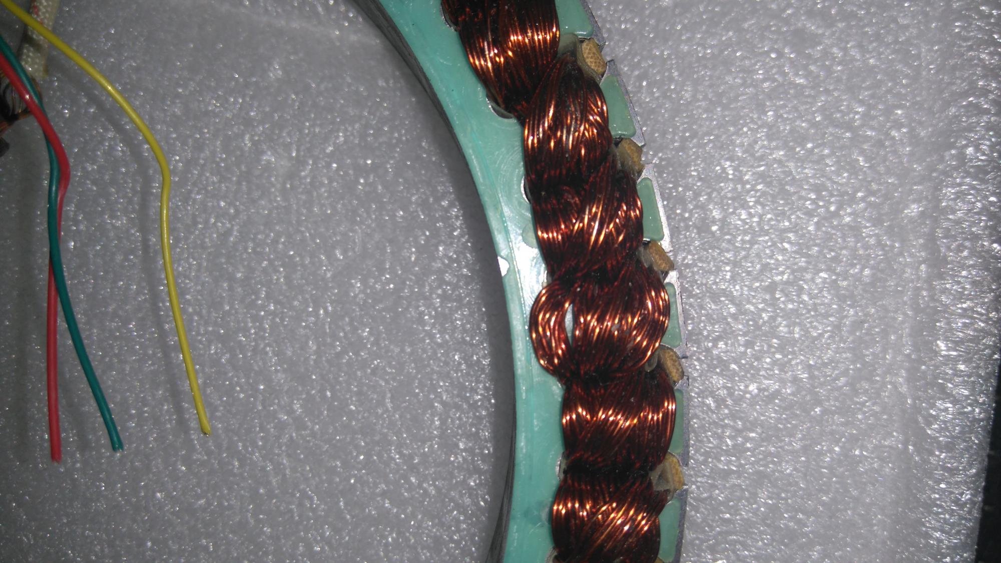

А может быть и 4, но тогда они меди пожалели конечно. В конхисе у меня 11 жил по 0,5 было. А тут 9 и тоньше?

Посчитайте общее число
проводов в катушке на фото 2
и разделите на 9.
Это и есть число витков в катушке.
По фото похоже на 4.

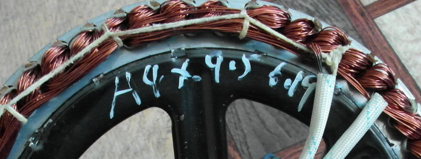

По надписи непонятно, что она может обозначать,на моем 500вт(6 жил,23мм-статор)такая надпись
Разобрал для интереса и осмотра снова этот мотор пока зима (мотор проехал около 50т.км примерно а может и более) - состояние нормальное и заодно решил посчитать витки. размотал 2 зуба возле скрутки фаз - оказалось по 10 витков на зуб
