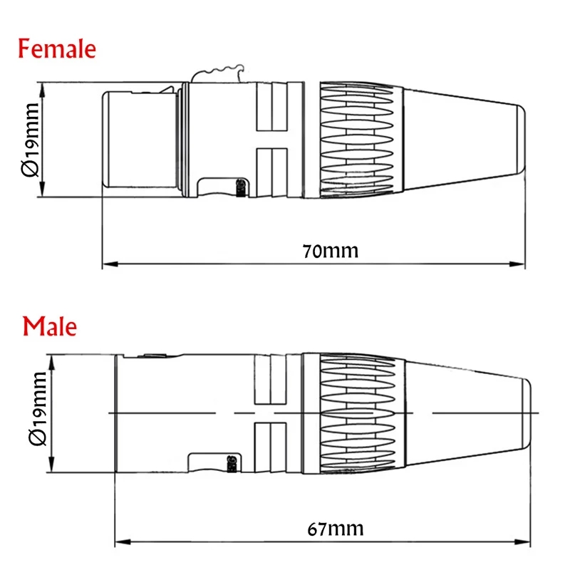

[user]TAANSER[/user],  у меня,конкретно XLR на зарядке  и пришлось купить маму с золочёными контактами, ток заряда 12А и гнездо сильно грелось. Теперь,не греется.На Али это тоже есть.
Кстати ,вот и размеры,проверь

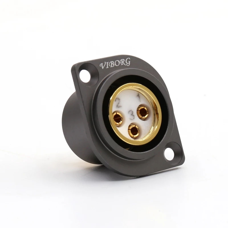

Если там действительно XLR ,то такую маму брать надо,ну или типа такой,с золотом
€ 9,51  38%СКИДКА | CM201 (G) CF201 (G) 1 шт 3 PIN Female XLR разъем MIC разъем Jack для AMP Mic серебряное дно толстый позолоченный Родий
https://a.aliexpress.com/_sj7U3p
Хотя,если всё равно надо что-то покупать,то проще купить сразу пару и на заряднике тоже поменять,чтобы потом не думать,что не подойдёт.

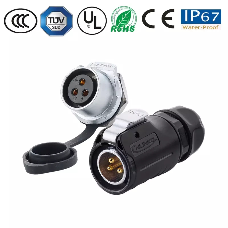

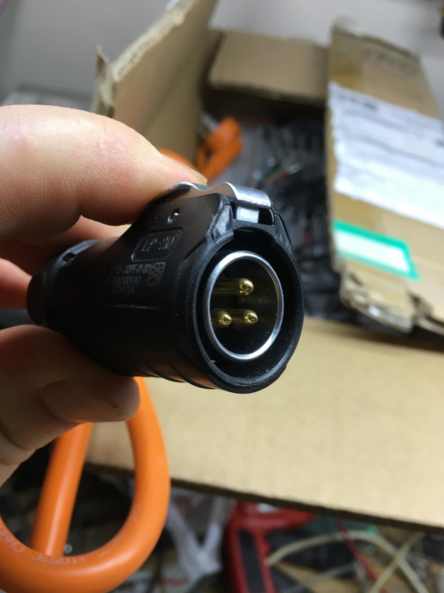

Вот то что нужно разъёмы LP-20!
Сообщество суррон'щиков "негодуе", можно у меня подзарядиться на покатушке или в центре города гдe я, в крайнем случае сделайте переходник на стандарт
newsky526
[user]4итатель[/user], ну зачем же так кричать?  :laugh: Это хорошо что разъём нашелся. А в чём его кардинальное отличие от XLR ,если не брать в расчёт положение фиксатора?
А,всё,не надо обьяснять,нашёл уже на Али. Только под именем M20
#Aliexpress € 6,19  20%СКИДКА | Водонепроницаемая проводка разъема/кабель штекер гнездо M20 3 Pin Светодиодная лампа/Солнечная энергия/открытый IP67 разъем питания
https://a.aliexpress.com/_smU468

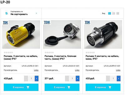

ЛЮДИ ДОБРЫЕ И ХОРОШИЕ - СПАСИБОЧКИ БОЛЬШУЩЕЕ ЗА ОТВЕТЫ - БУДУ ЗАКАЗЫВАТЬ НА АЛИ!!!!! РАЗЪЕМ НАЗЫВАЕТСЯ    ---   LP - 20  3pin       ----   МОЖЕТ КОМУ ТО ПРИГОДИТСЯ ИНФОРМАЦИЯ!! ))))))))))))))
Добавлено 22 Янв 2020 в 20:17
https://aliexpress.ru/item/32855072451.html?spm=a2g0o.productlist.0.0.3293166d2SOMsN&algo_pvid=e4f2d5b6-72a9-44fc-921c-527f8b9d08d1&algo_expid=e4f2d5b6-72a9-44fc-921c-527f8b9d08d1-5&btsid=bd924d78-5190-4fac-9c7c-be9ba47e6a0f&ws_ab_test=searchweb0_0,searchweb201602_3,searchweb201603_53
newsky526
Видимо LP20 и М20 ,суть одно и тоже,разницы я не нашёл.  :hello:
