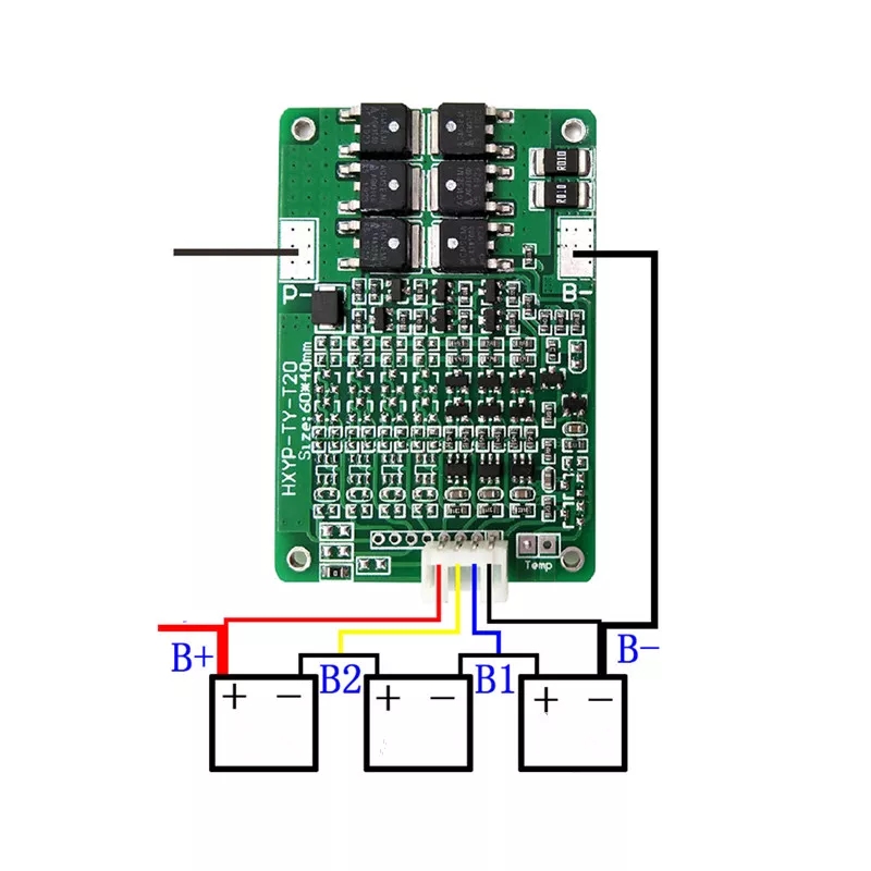

Приветствую.
Имеется такая бмс на 7банок
Иногда при резком торможении колеса, на ней срабатывает защита, можно ли увеличить на ней ток срабатывания или например автоматическую перезагрузку защиты через определенное время?
На контроллере написано что его максимальный ток - 16А
А на бмс - 15А

Самокат jack hot, отключатся бмс во время того как например прыгаю с кочки, соответственно колесо сначала раскручивается сильно, и тормозится при соприкосновении с землей
Баттарейка 7s4p  элементы eaip вроде

Сейчас заменил бмс, на стоковую которая была изначально и провел экспиримент - если колесо раскрутить на максимум, а потом уронить самокат с 10-15 см, то бмс уходит в защиту.
Не может это быть проблемой в мотор колесе?
TRO
Это походу контроллер не успевает ток ограничить при таком резком падении оборотов.
Лечится тренировкой пользователя отпускать газ при потере колесом контакта с дорогой.
Можно еще найти на БМС куда идет сигнал с шунта и врезать RC фильтр (опустить резкую БМС до уровня тормозного контроллера), но при этом она может не успеть отработать КЗ (последствия которого могут утянуть и контроллер прицепом)
