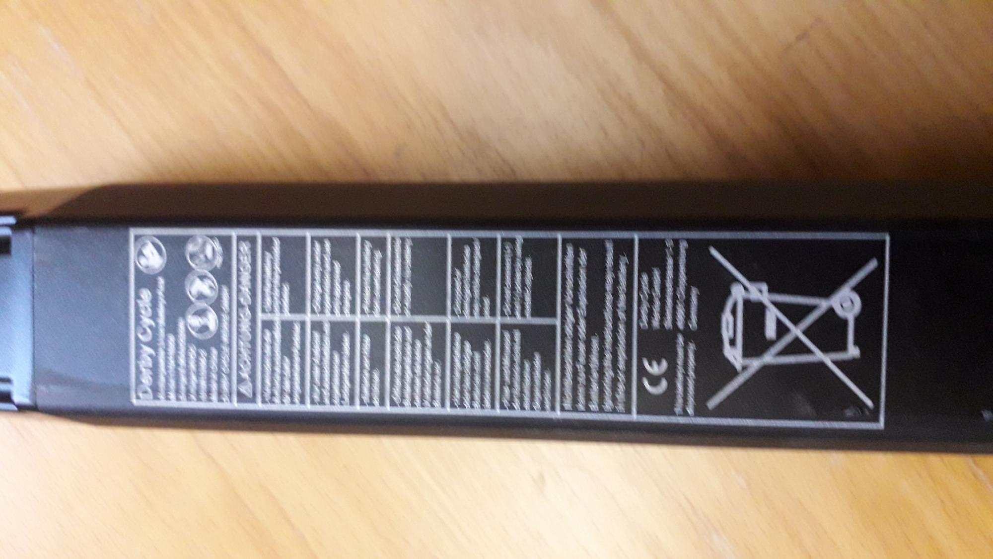

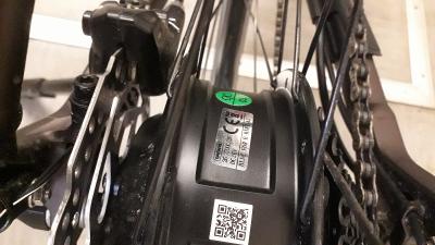

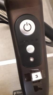

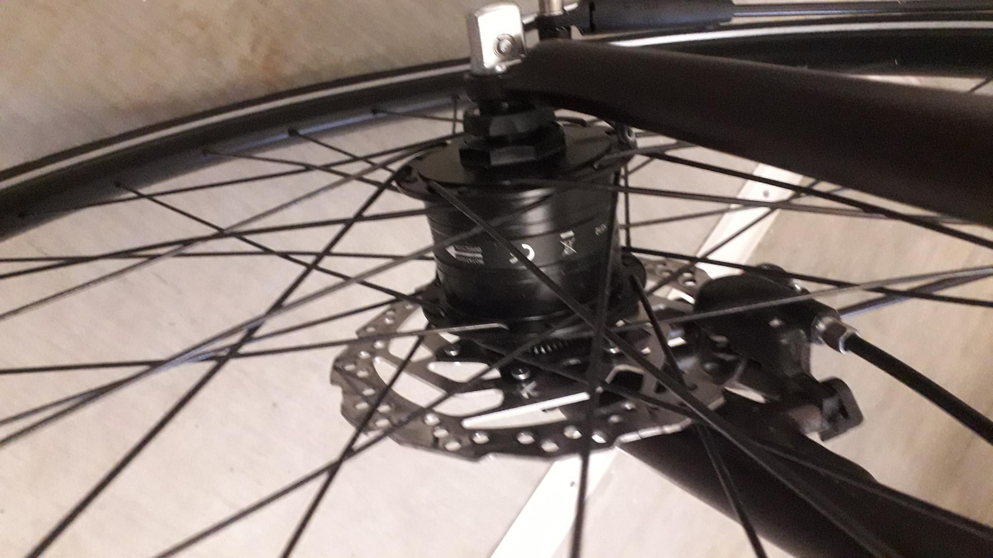

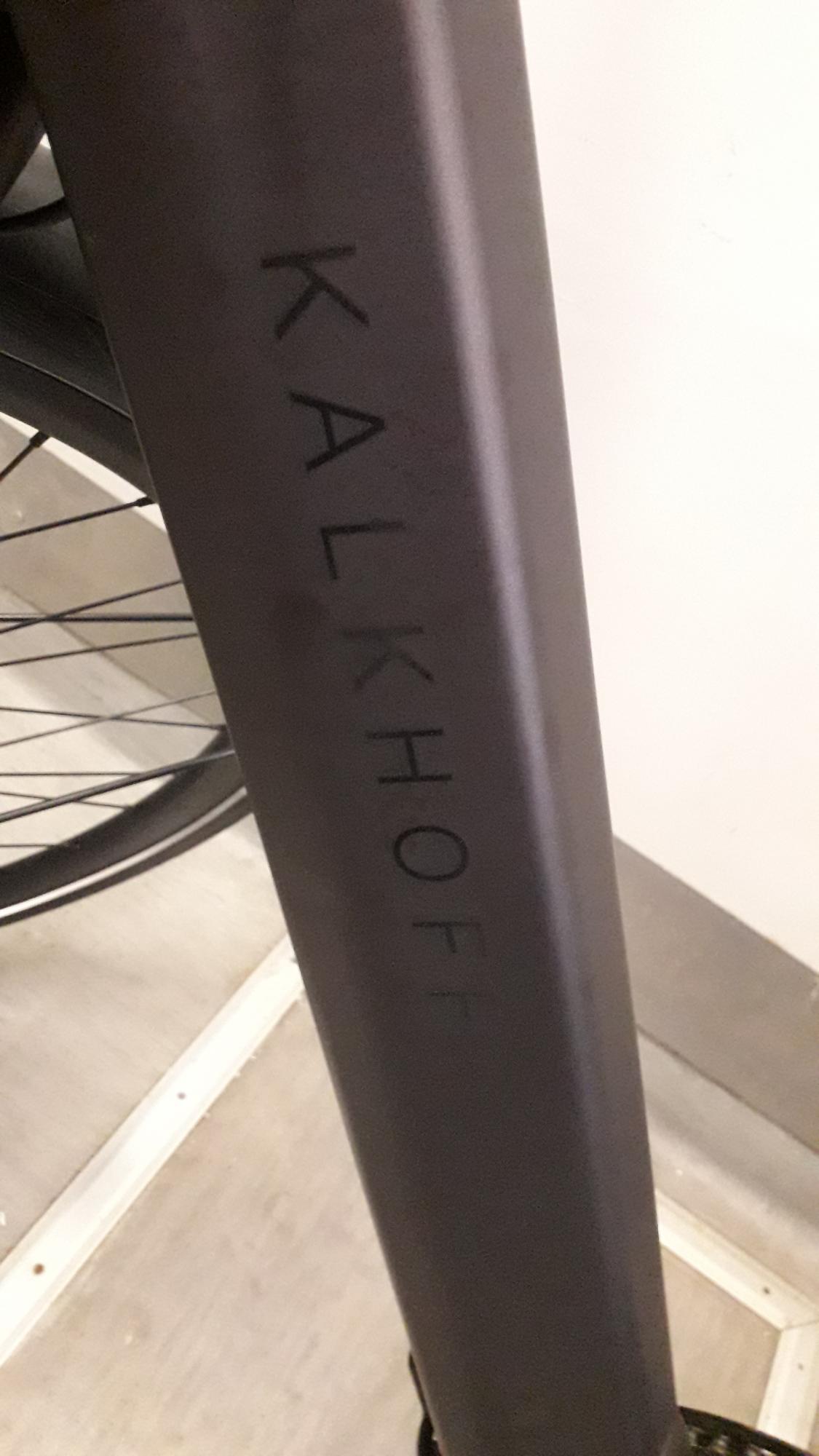

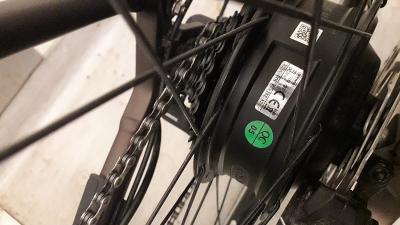

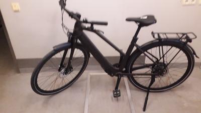

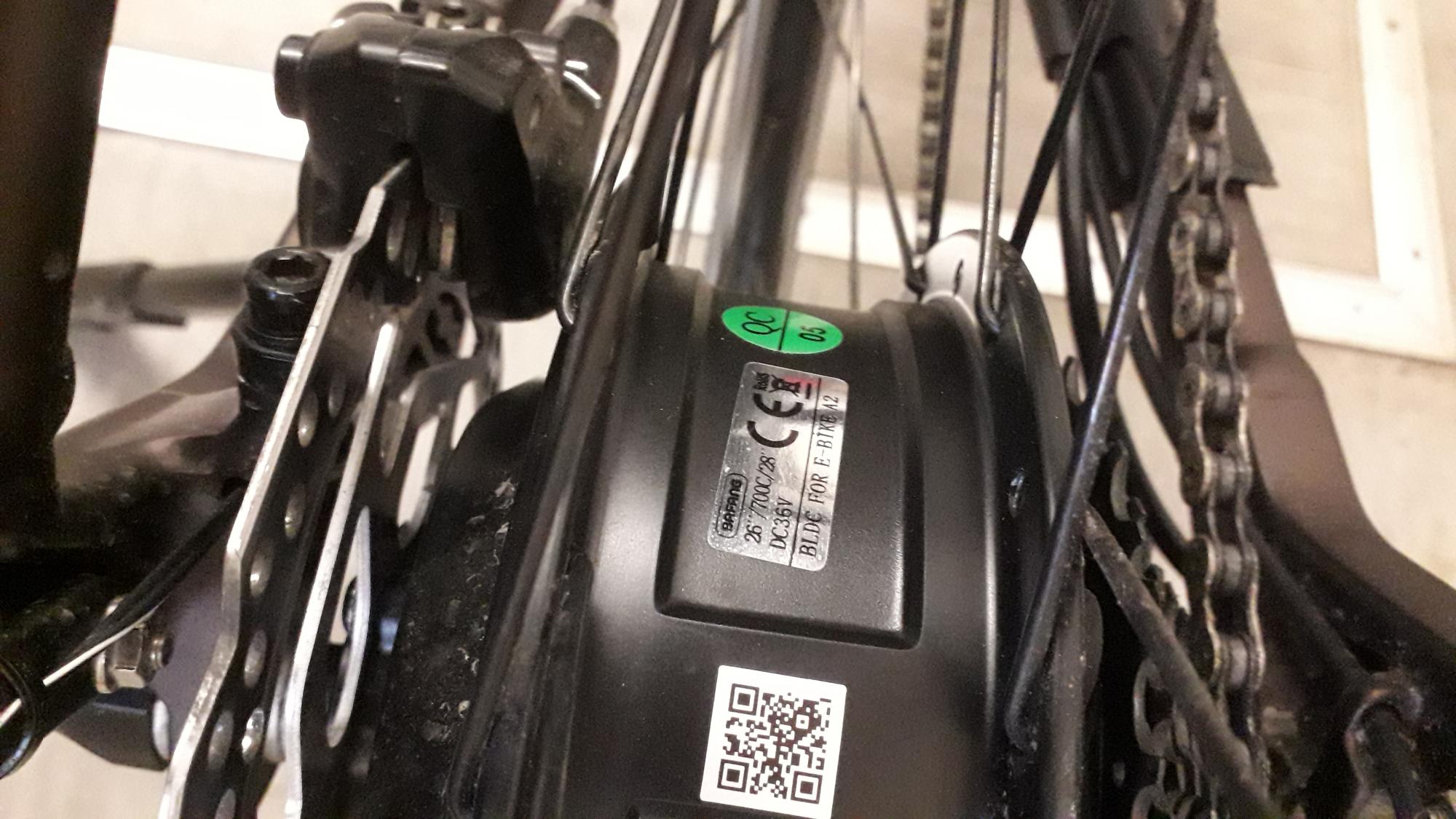

Всем привет.Купил с рук вот такой  велик а  он  едет рывками,,.и шум в моторе  сзади..подскажите что может быть??
SwiftSkill
[user]Юрий 48536[/user],  возможно, проблемы с датчиками холла?
LiFePo4 48v 36Ah
["26 ] Полный привод 2Х2
2Х - Magic Pie 5
dyadya sasha
Цитата: Юрий 48536 от 11 Июнь 2020 в 19:35он  едет рывками,,.и шум в моторе  сзади
Проверьте цепи силы на ЭД. Такое бывает при обрыве одной фазы.
