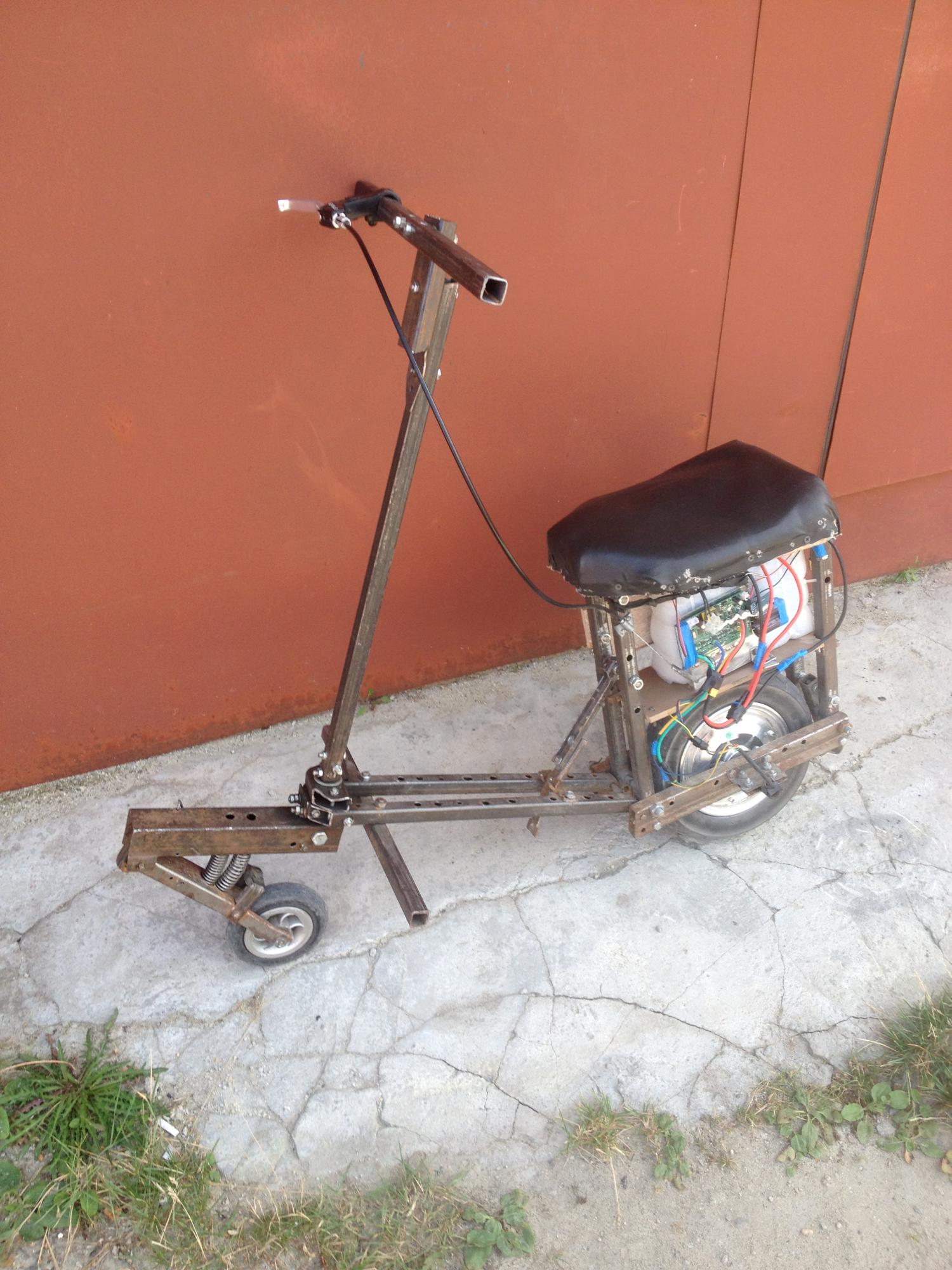

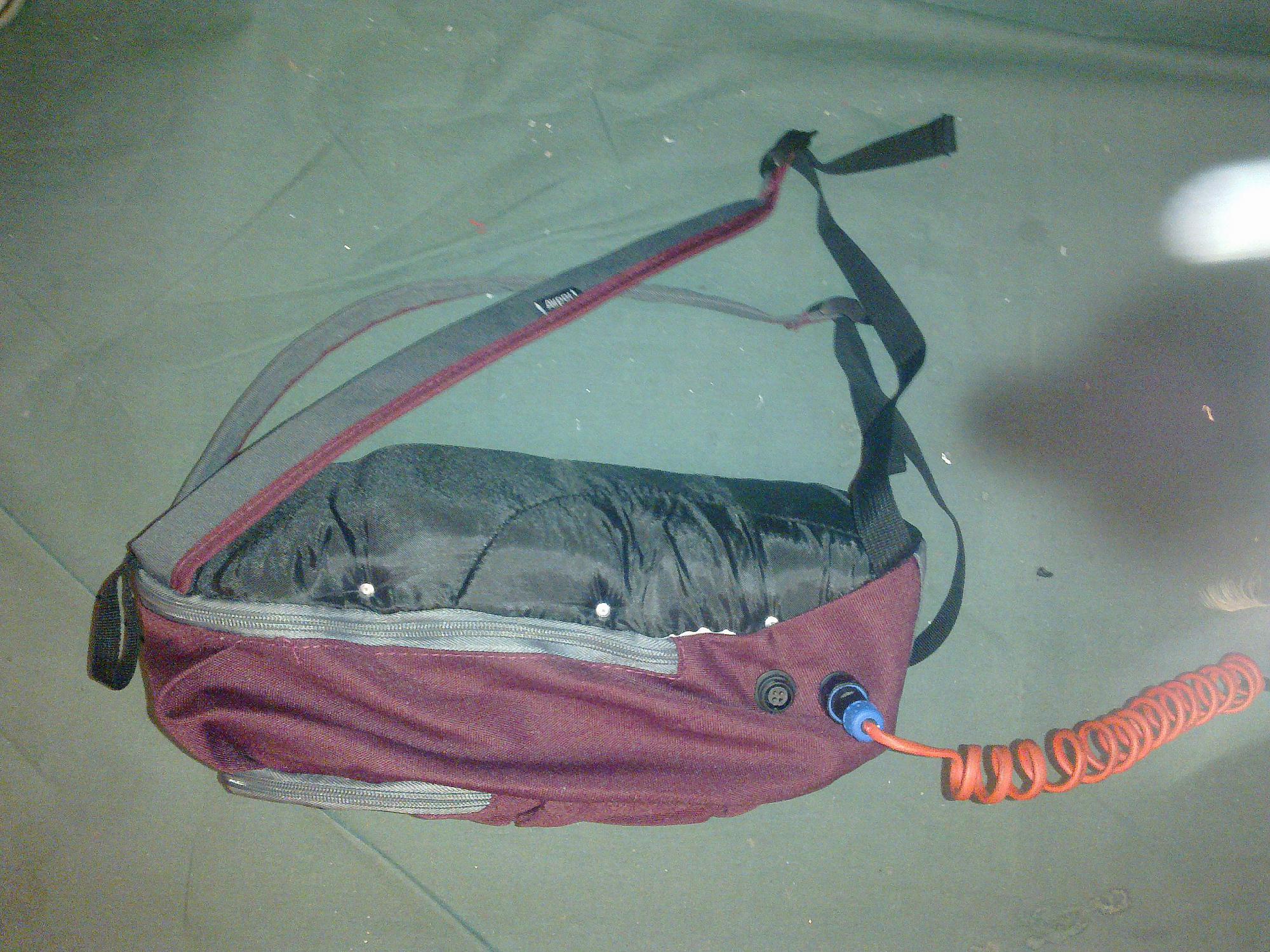

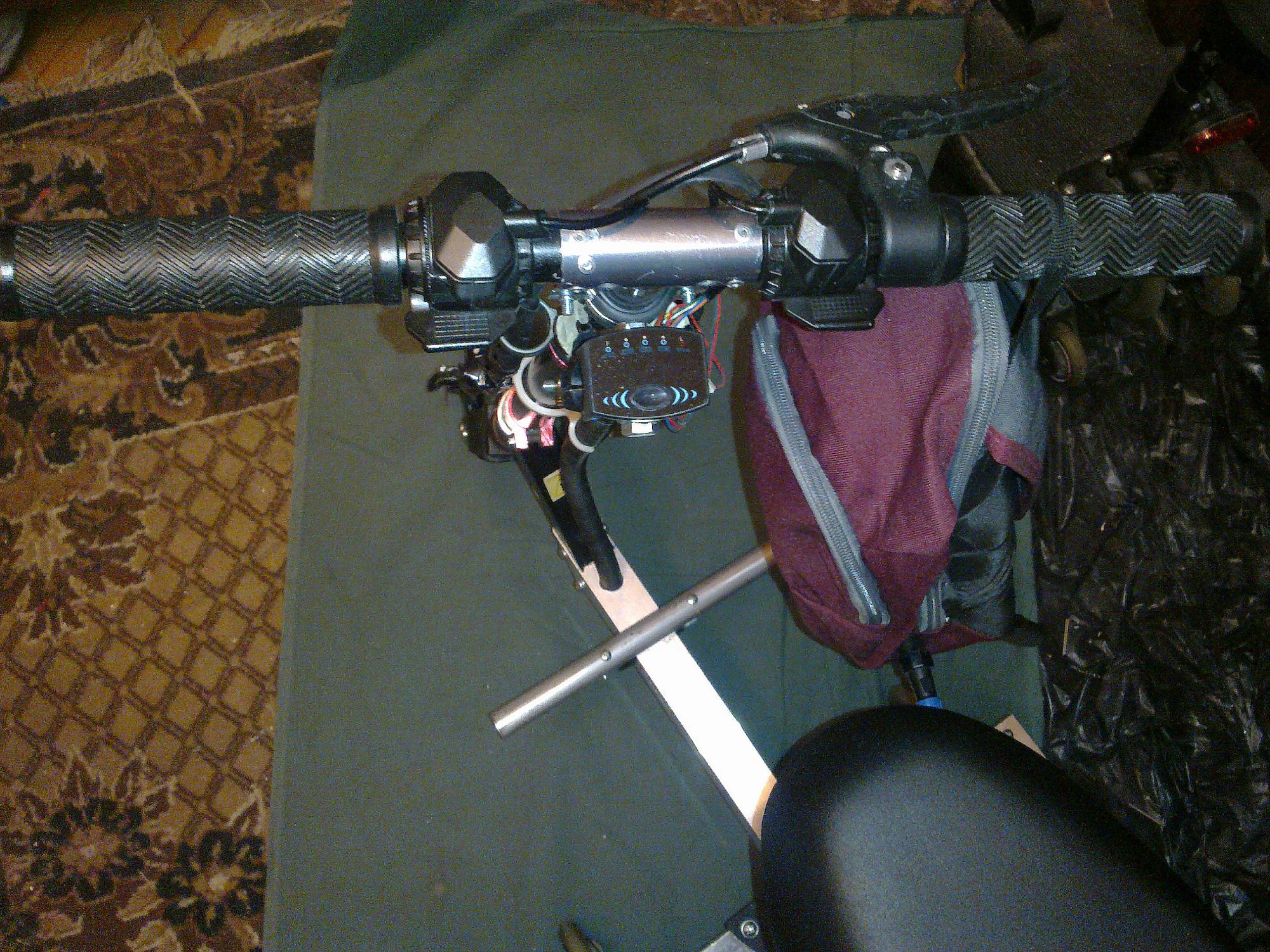

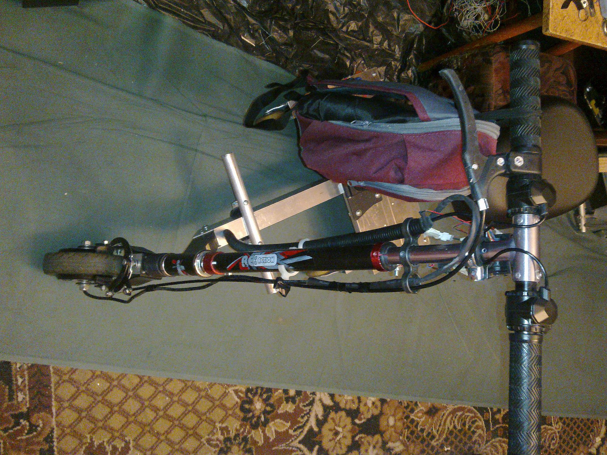

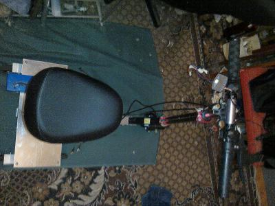

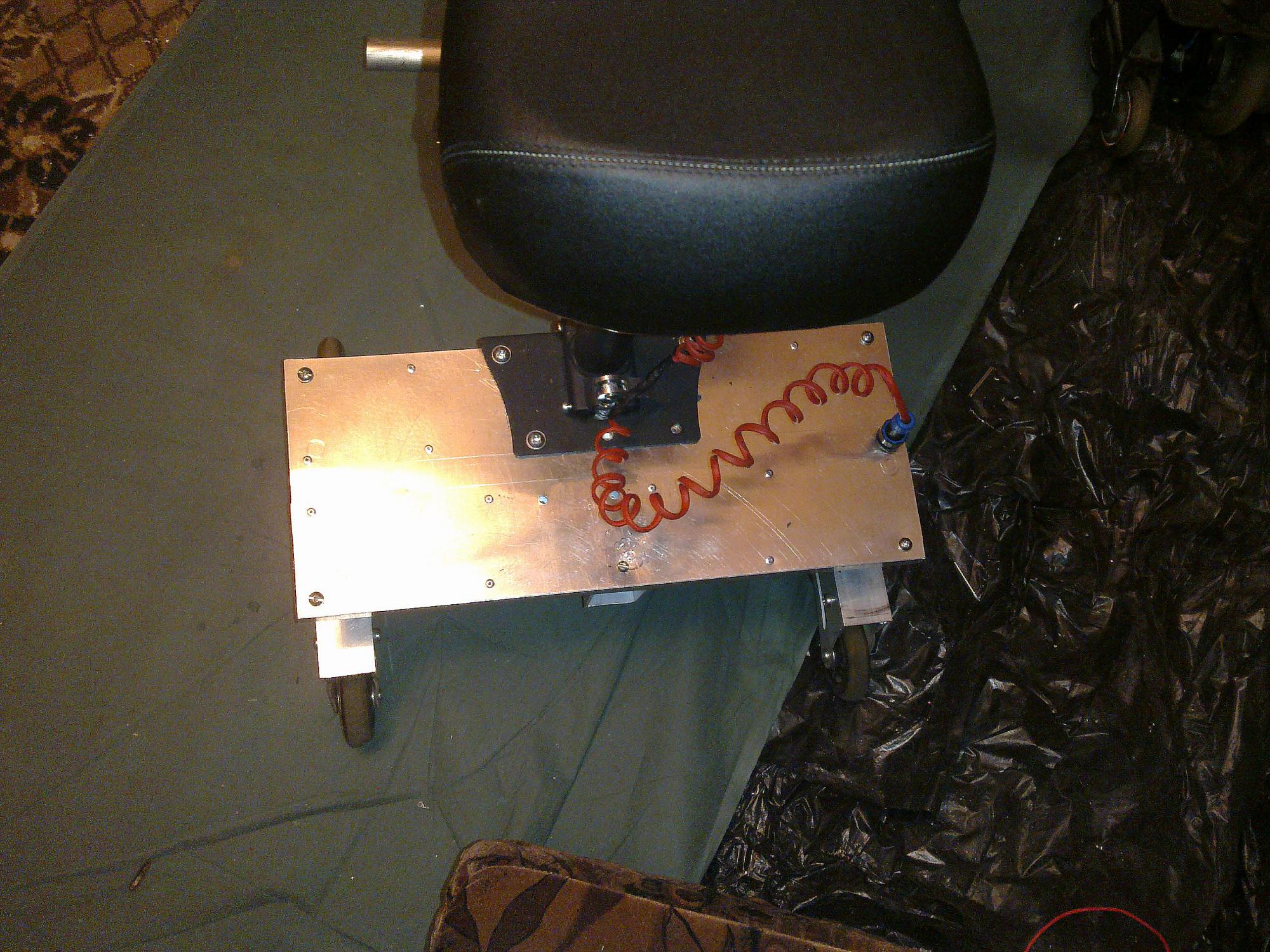

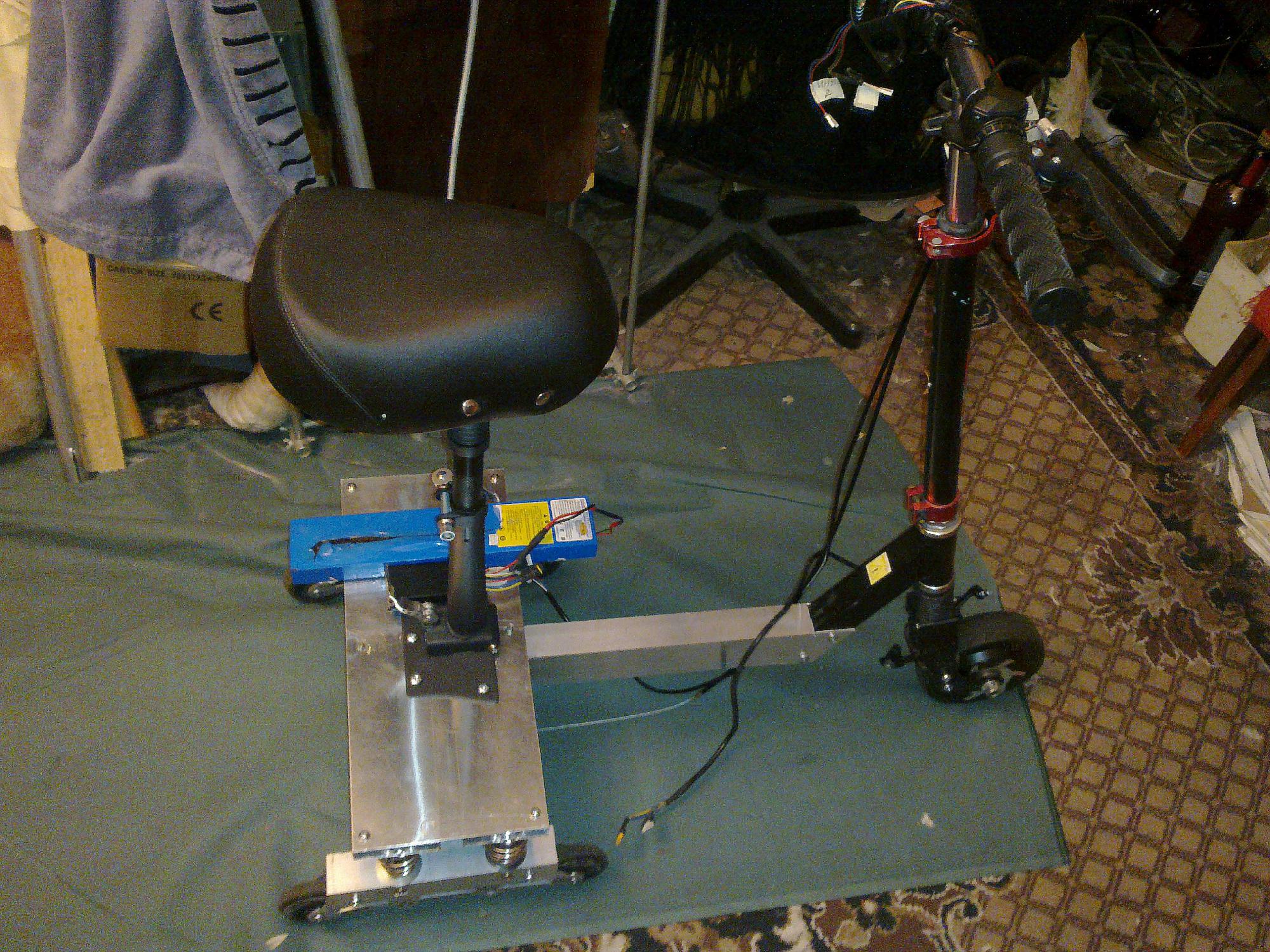

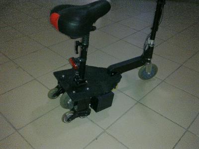

АКБ у меня сейчас  6,7Ач на 66В или около 400Втч  вес около 3,5кг , мотор колесо с покрышкой тоже 3,5кг, контроллер 0,2кг и переднее колесико 0,3кг  итого 7,5кг - это обязательная минимальная масса, с учетом же  железа рамы, руля и сидения ( плюс 6,5кг) вес сейчас около 14кг.  Если удастся уменьшить вес этих 6,5кг до 3,5-4кг, то вес будет около 11кг .

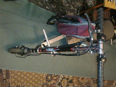

Габариты в сложенном состоянии ожидаются 20смх35смх55см. Сейчас у меня задняя тумба 15смх30смх50см остальное железо будет складываться вокруг неё : подъемом передней балки длиной 45см вверх, раскладыванием переднего колена и колесика (20см+20см) вниз перед тумбой, и складыванием руля (60см) вдвое вперед над сидением. Итого габариты не более бесплатных 20х40х60см.  :exactly:
Приходилось несколько раз на ходу не соскакивать, а просто вставать на дорогу и держать скутер на вытянутых руках - он не касается земли, колесо раскручивается до 50км/ч и автоматически глохнет, но обычно глушу кнопкой включения после полной остановки.

По поводу складывания. Ну с тем же успехом можно говори  что кугу s3 можно разобрать и в сумку сложить, и габариты будут 10 на 20 на 50.

Это когда всё закончено, а у меня это пока грубая модель из черного проката из под болгарки и дрели..., но уже вполне работоспособная :) .
Просили озвучить - я сказал, попросите показать - покажу когда будет что показывать.
Кугу конечно можно сложить в 7 раз, но при езде она развалится поскольку все узлы будут сильно нагружены. У меня же почти всю нагрузку несёт неразборное заднее моноколесо  приличного для скутера диаметра.
Басарга
Цитата: Vik3 от 04 Сен. 2020 в 07:18пока грубая модель из черного проката
Дюраль будет легче грамм на 200, а вот ломаться в разы будет лучше. Если такую же крепкость делать, то дюраль весить будет больше.
Вообще из псевдо-алюминия самокаты делают китайцы, силумин в разы дешевле :-D

Цитата: Vik3 от 03 Сен. 2020 в 14:18
Сейчас попробую сделать регулятор горизонта на ходу и вывести его управление на руль - это для езды по крутым уклонам. Для спокойной же езды по городу с уклонами до 10% никаких регуляторов не надо.
Сделал, вынес на руль, поездил - буду убирать  :-\ :
Электротормоз с крутых спусков не плохой ( по равнине не нужен и так хорошо тормозит), но в разгоны вносит сумятицу в баланс - хрен сообразишь на ходу куда чё жать.
Поездил по лыже-роллерной трассе, к регулятору горизонта даже не прикасался - разгоняется и тормозит отлично:
https://youtu.be/37qjVn2ubtM
Потом уже ездил и крутился как хотел :
https://youtu.be/L8sFbcPo1i4
и это всего один моторчик от гироскутера и мои 90кг с кепкой :) .
Максималка сегодня по GPS была ровно 30км/ч.
