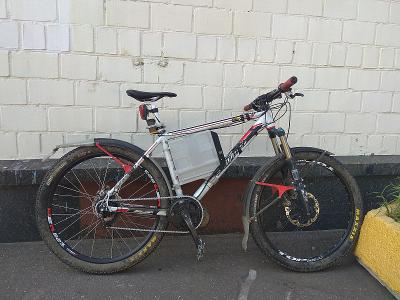

У моего велосипеда очень специфичная рама поэтому придется заморачиваться с производством корпуса для батареи. На данный момент вижу 2 способа.
Первый способ это создание корпуса из стекловолокна и эпоксидной смолы. Здесь все более менее понятно.
Второй способ это печать на 3D принтере. Этот способ мне нравится больше. Не знаю с чего начать, и хотелось бы предвидеть все детали, возможно у кого-то осталась модель для печати? Хотелось бы посмотреть как это должно выглядеть, а может даже получится переделать ее под мои велосипед.
Я ведь правильно думаю что лучше напечатать, чем делать из стекловолокна? Из железа делать не хочется, а других вариантов больше не знаю.
Планирую задействовать несколько отверстий в раме под батарею.

Ну обычно в раме велосипеда одно большое отверстие, что намного легче для монтирования батареи. Сверху крепить батарею думал раньше, но эта идея была отвергнута. Мне кажется внутри рамы батарея будет лучше смотреться.
В общем-то, куда крепить уже вопрос не стоит у меня. Сейчас мне нужно понять как это лучше реализовать. Батарея будет разделена на 2 части и будет крепиться в двух отверстиях рамы. Места как раз хватает для этого. Батарея у меня будет не большая 13s3p

Батарея 13х3 это один или два блока батареи?  Модуль 13х3 весит около 3 кг, можно не слишком сильно волноваться о прочности. Наиболее важный фактор: как батарея размещена на велосипеде, сколько точек крепления. Я бы советовал делать хомуты крепления также из пластика, основное крепление делать на них, а не за счет готовых отверстий в раме
