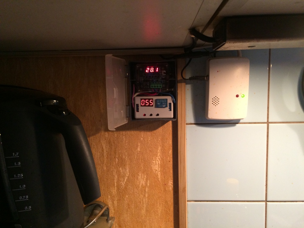

В доме с пожилыми людьми бывают неприятности в виде забытой сковородки или кастрюле на плите. И стандартная система газконтроля, которая срабытывает при залитии конфорки тут не поможет. Конечно устоить пожар забытой кастрюлей сложно, обычно все заканчивается испорченной посудой, но смотря на сколько оставить.....
Вот у меня была такая проблема и после очередной выкинутой сковородки, я решил что надо что-то делать...

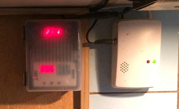

Немного предистории. У меня газовая труба проходит как раз за холодильником и кран перекрытия газа получается в труднодоступном месте. Каждый раз при проверке газовщиков мне выносили мозг о недопустимости сего. Ну и прикупил я на али газовый клапан в комплекте с сигналкой. Теперь газ перекрывается по нажатию  кнопки на сигналке. И вот при наличии этой системы уже было совсем не сложно дорадотать противосклерозную систему. Идея проста. Ставим датчик движения и по его срабатыванию сбрасывает таймер обратного отсчета. Таким образом, если на кухню не заходить заданное время, то сработает реле. Остается исключить срабатывание, когда газ не горит. Для этого был куплен датчик пламени на том же али, но оказалось, что он не срабатывает от газового пламени. Шит. Что делать. Можно было привязаться вк датчикам стандартного газконтроля, но не хотелось вмешиваться в конструкцию плиты. Поэтому сделал на температурном датчике, который просто закрпил снизу газовой панели, ее металлический корпус хорошо прогревается при работе плиты. Таким образом сигнал с временного таймера проходит еще и через реле температурного датчика, и если плита холодная, то система не сработает. Вот собственно и все. Теперь у меня если в час никто на кухню не зайдет, то газ отрубится. Все уже работает больше года.

Проблема актуальная. :exactly: Но сковородку всё одно не спасает такое решение. Надо как-то привязаться к самой посудине по температуре, кмк. В принципе может даже хватит одного датчика , захватывающего все 4 конфорки, для начала. Например на потолке/вытяжке. И по превышении 100грд отрубать или звонить.
И, кмк, показывать такую аппаратуру газовщикам - нажить себе неприятности.

Она никак не связана с их хозяйством. При проверках всегда восхищались. Один раз только было ворчание, что клапан устанавливал самостоятельно. А так они сейчас поголовно рекомендуют сигналку устанавливать.
Цитата: edw123 от 10 Март 2020 в 12:52Но сковородку всё одно не спасает такое решение
наверно можно придумать вариант, когда не спасет, но это очень экзотика будет. Обычно забывают, то что надо долго готовить. А вариант налил на сковородку масла и тут же ушел надолго..... ну не знаю, фантастика. Да и даже если посуда угробится, все равно ничего более страшного уже не произойдет, раньше вырубит.

Легко. И постоянно  B-) Поставил кашу, надо 3мин ждать до закипания и убавлять. Но ждать тупо ... и обычно куда-то "на секундочку" отходишь и возвращаешся "по запаху" :pardon: Вся плита уже залита. Это конечно не испорченная сковородка, но завтрак надо заново начинать готовить и плиту мыть. :laugh:
А система-то в итоге всё равно одна, лучше уж пусть она более клевер.

когда пошел дым, обычно уже сковородку на выброс. А если чайник, то дыма не будет, только пар. А если забыть настолько, что из квартиры уйдешь? А еще пожилые люди и слышат не очень и даже громкую сирену из другой комнаты могут не услышать или принять за что-то на улице.

Вот это "как-то" и есть нетривиальная задача. Придумаете как, тогда и обсудим.

Так я уже предложил: термодатчик бесконтактный с углом захвата на всю плиту (лучше конечно индивидуальные, но и общий пойдёт). Как выше 100грд (ну может 110 для жарки) так реакция. на потолок или на вытяжку.

[user]edw123[/user], На плите очень разная температура, там датчик и открытое пламя может увидеть и решетку комфорки и сама сковородка с краев может быть намного горячее, чем каша в ней. Да и где вы такой датчик видели, уж не тепловизор ли тысяч за 100 с какой-нибудь ардуриной скрестить задумали?
