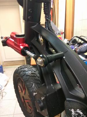

я поставил демпфер на бустер,есть фото,могу подсказать что да как,поскольку информация в инете для Бустеров демпфер ничерта нет

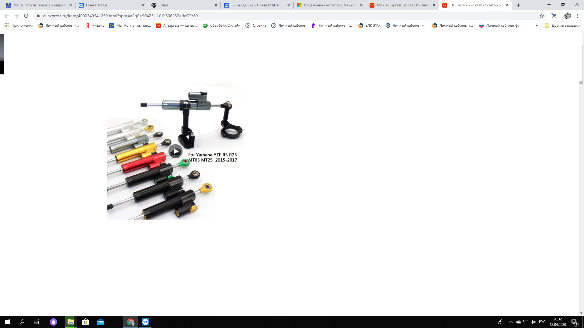

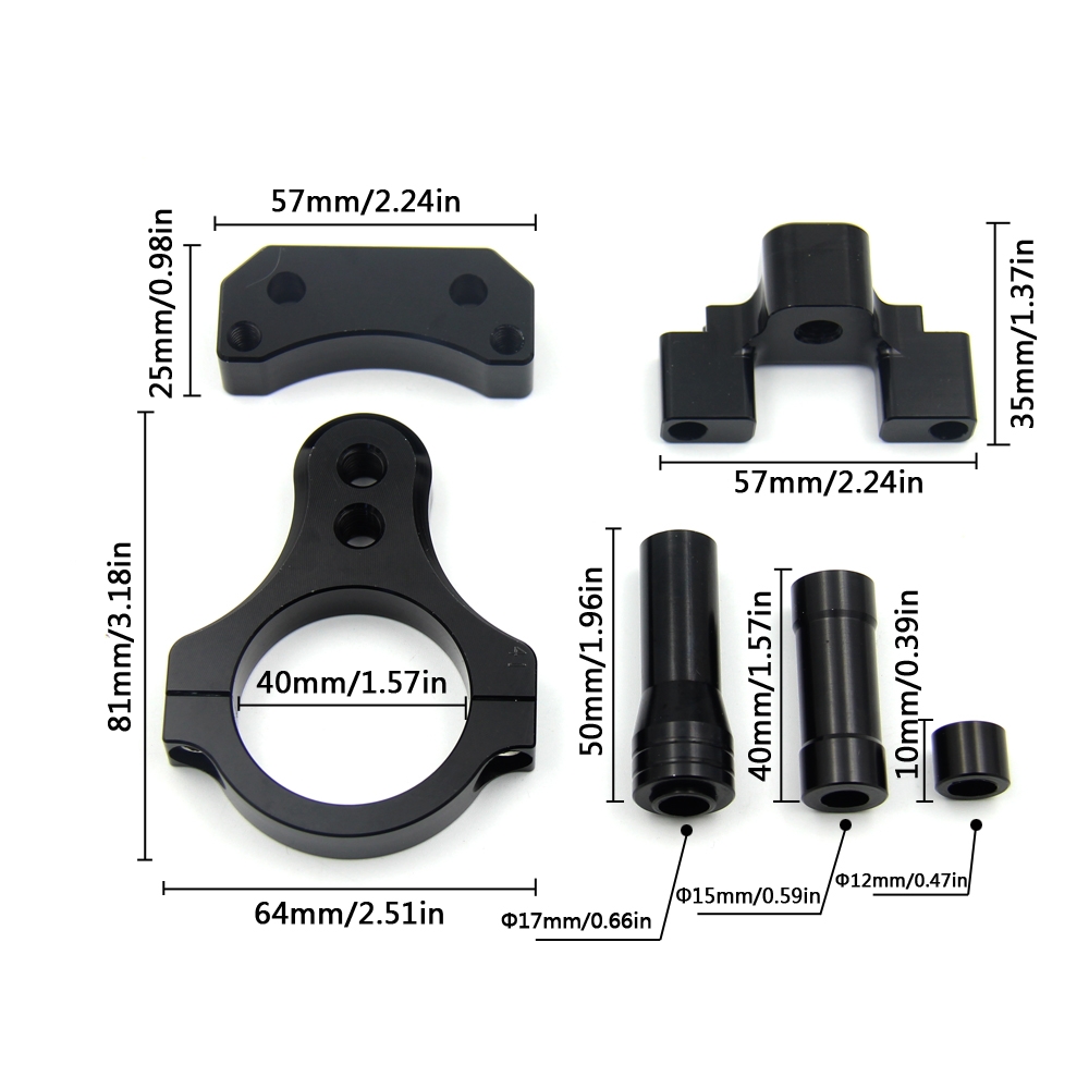

депмфер брал на али.экспресс стоимость 3090руб там очень много разных комплектов крепления ,но нам нужен тот что на фото

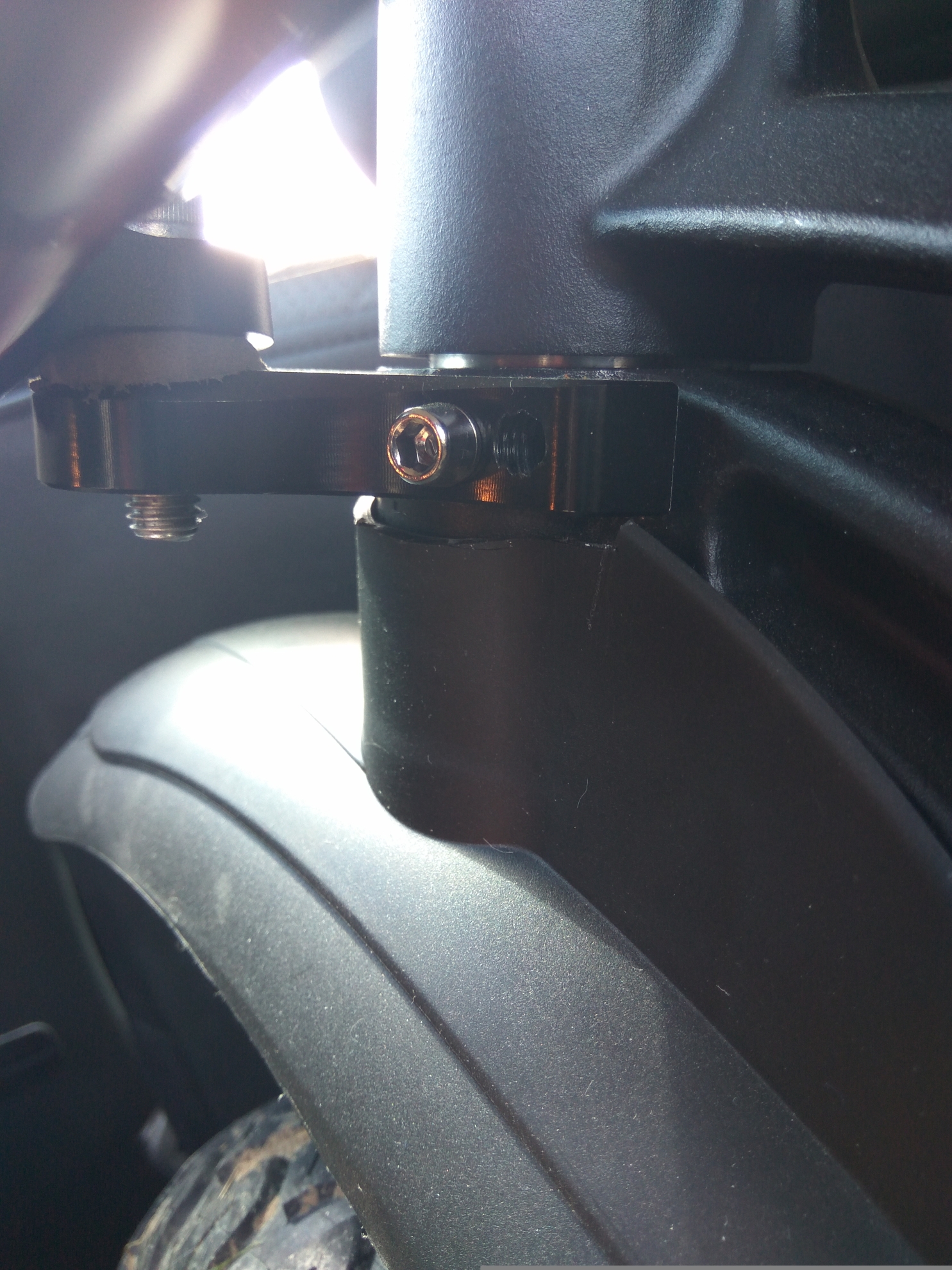

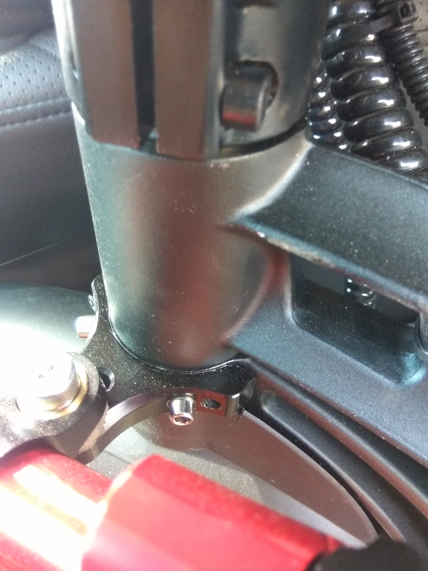

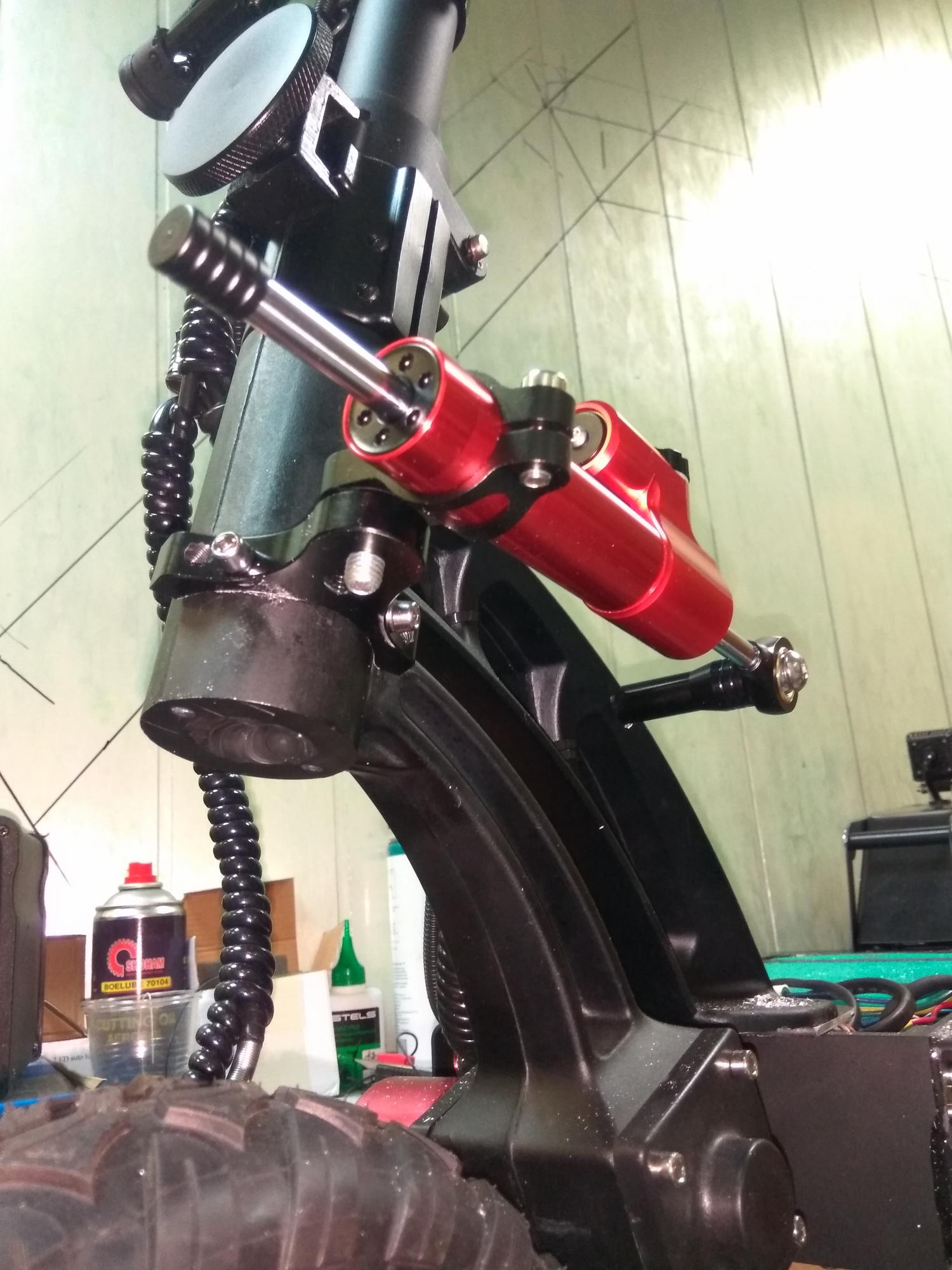

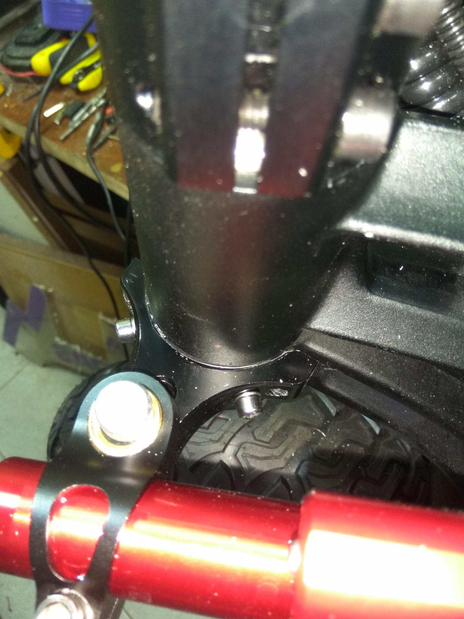

поскольку у нас на бустерах в том месте где я закрепил кронштейн от демпфера диаметр 50мм,а кронштейн имеет диаметр 40мм,то надо радиус кронштейна довести до 50мм с помощью бор машинки и фрезы,получается очень аккуратно и быстро и без перегрева детали.Далее делаем место крепления на гусе под длинный болт 8мм аккуратно сверлим и нарезаем резьбу.Ничего дополнительного докупать практически не надо.Деталь крепления на рулевую(обработанную до диаметра 50мм) засверливаем и сажаем на болты.
Сегодня покатался с демпфером зажал его,ощущение классное,руль не болтает на скорости,конечно резкие маневры с зажатым демпфером не сделать,но воблинга нет

сложностей с монтажем вообще не было,установка займет примерно 30минут.Инструмент Бор машинка с цилиндрической фрезой,сверло 4,5мм,сверло 7,6 мм, метчики 5мм  и 8мм,два болта 5мм, дрель или шуруповерт  и все.

Тут по ссыли такая же хреновина 50-миллиметровая, гляньте матерым взглядом - за исключением диаметра это та же деталь? https://aliexpress.ru/item/4000238213067.html?spm=a2g0o.detail.1000014.6.761a3790dEQo1q&gps-id=pcDetailBottomMoreOtherSeller&scm=1007.14976.158757.0&scm_id=1007.14976.158757.0&scm-url=1007.14976.158757.0&pvid=320f09ec-2f28-495f-ab73-3033de52ce74&_t=gps-id:pcDetailBottomMoreOtherSeller,scm-url:1007.14976.158757.0,pvid:320f09ec-2f28-495f-ab73-3033de52ce74,tpp_buckets:668%230%23131923%2313_668%23808%233772%23901_668%23888%233325%2310_4976%230%23158757%230_4976%232711%237538%23438_668%232846%238112%23553_668%232717%237564%23666

дело в том что я покупал комплект не понимая как вообще все это будет монтироваться,поэтому задача стояла, заполучить как можно больше элементов для возможного применения,после чего я понял что вообще надо для монтажа,да верно можно купить отдельно демпфер+ полукольца 50мм диаметр,но вот втулка отдельно не идет,конечно на этой втулке мир не остановился ее можно изготовить из чего угодно,но штатная реально красивая в одном стиле.

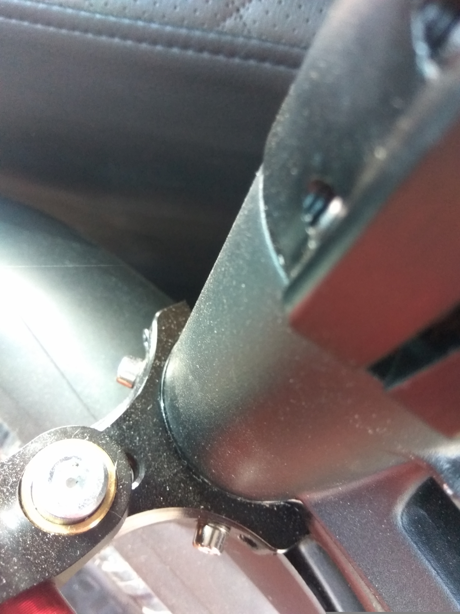

Полукольцо надо брать точно такое (модель) как и в комплекте, установить с полным обхватом не получиться,посмотри внимательно фото,там гусак не дает,поэтому на болты прикрутить к рулевому гусаку,
место установки черной трубки на гусак дэки, надо обязательно проточить,потому что длинный болт 8мм заходит как раз в аккурат в торец этого гусака,а торец он же немного острый,вобщем проточить сделать площадку под плоскость трубки,засверливаться можно глубоко,там хороший массив металла.

Т.е., вторую половину этого кольца Вы просто не ставили, а расточили под 50 мм одну часть, засверлили ее и посадили на винты? Так?
Цитата: chupachups831 от 02 Май 2020 в 11:51сделать площадку под плоскость трубки
Это я понял, увидел по фото.

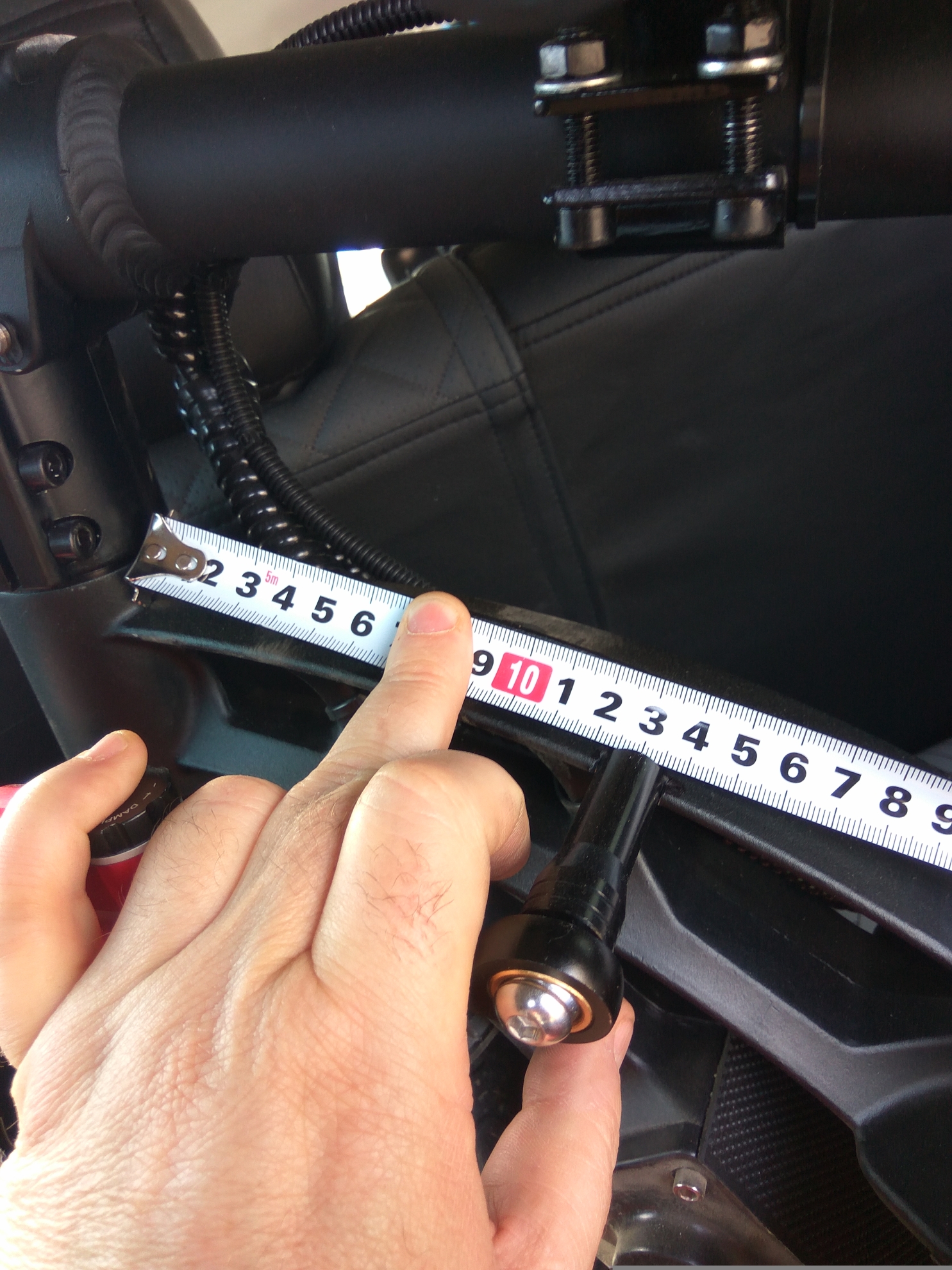

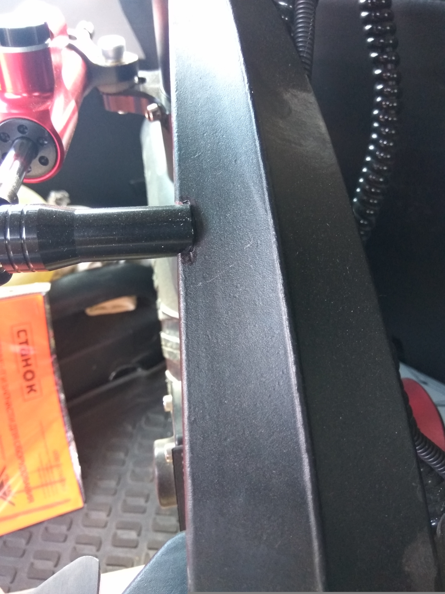

[user]chupachups831[/user], можно попросить Вас выложить еще несколько фото?
Общий вид сбоку и спереди (дабы увидеть его расположение относительно осей самоката и, желательно как-то подробней снизу, с места крепления к рулевой колонке.
chupachups831
ок,завтра все промеряю и сфотаю

[user]chupachups831[/user], а не было мысли подточить снизу (у колонки) гусака и воткнуть кольцо полностью, не?
chupachups831
такая мысля была,просто место нагруженное побоялся его прослаблять
