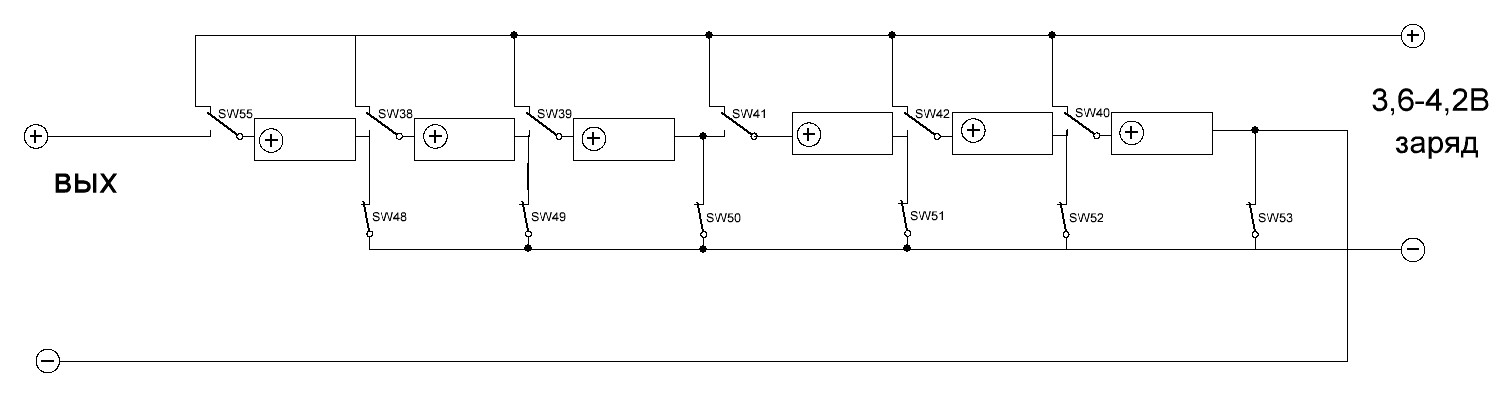

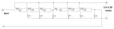

Хм!.. пришла на мой взгяд оч. хорошая мысль, а почему бы не сделать соединения переключателями и тогда получаем схему:
Во первых - не надо никаких многоканальных зарядок и зарядок с резисторными балансирами! (Сильно упрощает, ускоряет и удешевляет процесс заряда!!).
Во вторых - можно всегда сбалансировать ячейки в любое время даже на максимальных токах, без потерь на разные эл. приблуды, а главное максимально быстро и качественно!  Никакие резисторные балансиры, или даже активные балансиры даже и в подметки не годятся!
Наверное единственный недостаток, что балансировка исключает езду от мотора, но пока балансируются ячейки, можно неспешно продолжать движение с помощью педалей  или попить кофе в придорожном кафе.. благо, ток балансировки  будет по максиму быстрый и эффективный.
Конечно, можно возразить - ведь нужны хорошие контакты между ячейками, особенно когда токи около 30-50А или выше! Но эту проблему можно решить на мой взгляд..  Можно поставить мощные переключатели типа массы на авто, их потребуется ровно столько, сколько ячеек и переключать их вручную (хотя можно и сделать автоматом).  Остальные переключатели не обязательно должны быть мощные, достаточно чтобы они выдерживали до 10А и это даже могут быть недорогие реле..   По идее, стоимость и заморочка по установлению переключателей с лихвой оправдает выгоду в конечном счете как по деньгам, так и по остальному..  мощные переключатели стоят в районе 3-4 долл, на 10А есть куча релюшек или переключателей по доллару или меньше. (интересно было ли такое решение у кого нибудь)

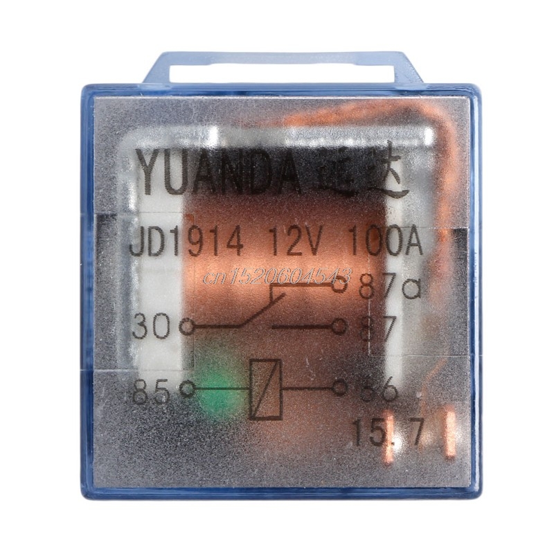

Цитата: ELOV от 08 Июль 2020 в 22:50UriBas, сомнительное решение. Если ставить реле, а они не очень то дешёвые, то надо хотябы на 10а при моторе 250вт. Даже в китае ещё поискать придётся переключающие, и тем более двойные. Советские даже не рассматриваю, они все слаботочные, а мощные телефонные и большие/тяжёлые и мне не довелось их встретить...
На Али полно переключателей массы по 4 долл за шт.  - их можно ставить для соединения ячеек между собой, соответственно количество  = количеству ячеек (банок).  Остальные реле можно ставить на 80-100А которые стоят по 1,2 долл за шт.   Есть еще пакетные мощные выключатели по 12-20 долл за штуку, у них до 5-8 и более групп контактов, значит нужно два-три..
Таких реле заказал себе 10 шт.  на пробу (на другой проект).
Ссылки может потом выложу, искать некогда.. но на Али просто надо ввести "реле".   Конечно, вопрос стоимости актуален, да и мало инфы, как это все поведет при реальной эксплуатации.   Если есть возможность приобрести похожее на рынке (а там кое что можно приобрести), или что то сделать самому, возможно обойдется дешевле и лучше по качеству.    Придут реле испытаю их на прочность и т.д.
ELOV
Размер и вес тоже важен, у меня батарея впритык к корпусу, а такие переключатели по размеру с пол батареи будут.
Реле опять же низковольтное, что с ним будет при искрении непонятно, и какой контакт будет после размыкания.

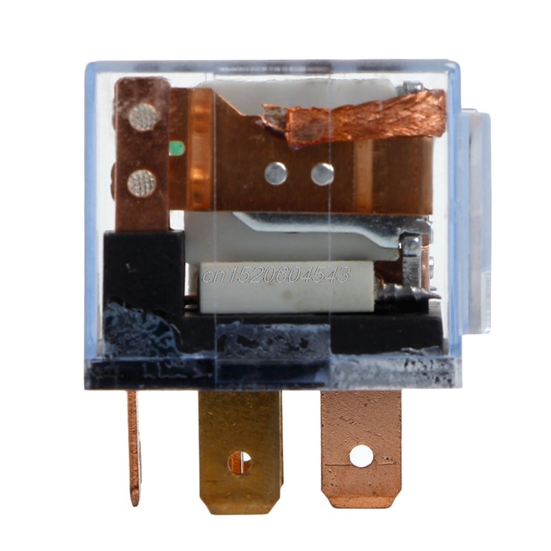

UriBas
#28
Цитата: ELOV от 11 Июль 2020 в 03:31Размер и вес тоже важен, у меня батарея впритык к корпусу, а такие переключатели по размеру с пол батареи будут.
Размер одного реле на 100А вместе с контактами  40х25х25 мм, если к примеру в батарее будет 12 банок, то 12 шт будут занимать объем 40х290х25 мм или в сантиметрах -  если их установить плотно один к другому, то получится 30см длина, ширина 4см  и высота по 2,5см.  Менее мощные реле в два раза меньше..  всего не так уж много, уж никак не полбатареи.
Цитата: ELOV от 11 Июль 2020 в 03:31Реле опять же низковольтное, что с ним будет при искрении непонятно, и какой контакт будет после размыкания.
Ну и что, что низковольтное? Надо всего лишь одну понижающую плату  0,6 долл.  или сделать отвод от 4х банок и нет проблем, реле имеют нормально замкнутые контакты и  в штатном режиме ток не потребляют.  Искрения не будет потому, что переключение будет при отключенном движке.  Весь вопрос лишь в контактах, какой будут (реально) держать ток и какое у них сопротивление..  приедут, посмотрим.   Во всяком случае, до 30 -40А проблем не должно быть.
Но кстати, когда будет большая тряска, искрения наверное могут быть..  тоже надо будет проверить.

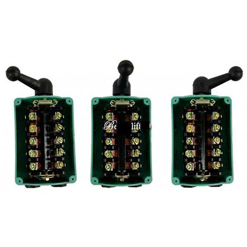

я предложил бы разьём рс50бтв(или 75)
создав такую подключку к нему что бы при повороте на 180 градусов он мкнул паралельно или последовательно
потери при токе 10а на одном пине 15мВ
у меня пока руки не доходят а так уже купил три разьёма рс50бтв
