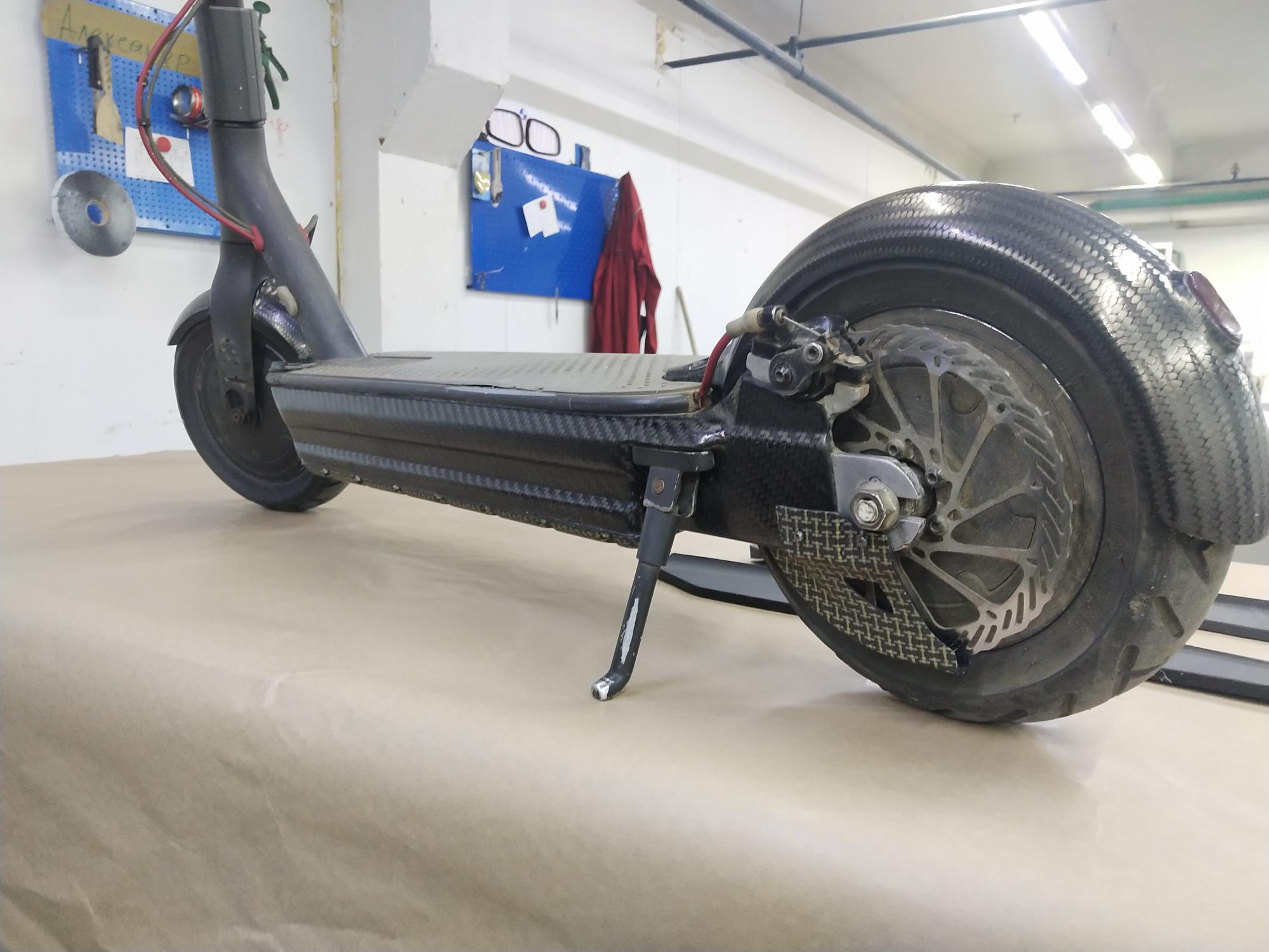

Цитата: 9000rpm от 08 Фев. 2021 в 07:51муфтой самокат остался условно складываемым

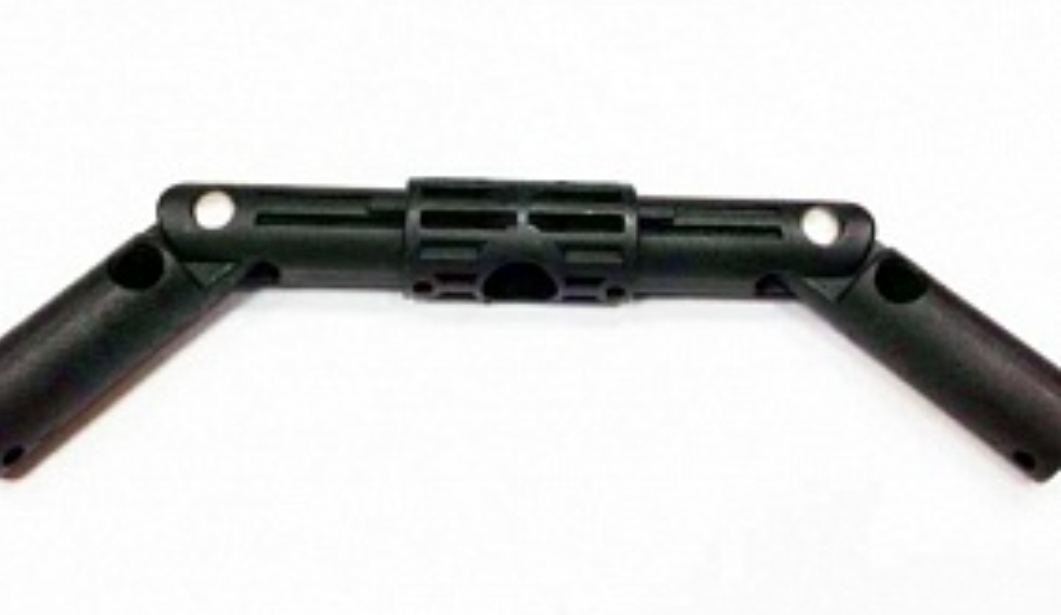

Ну да. Я первоначально думал, что чтобы вынуть руль нужно ослабить все 4 болта, потом пока собирал несколько раз туда обратно, как-то поймал себя на мысли, что ослабил только верхние, и руль вышел из муфты.
Есть идея сделать внутрь руля-муфты механизм как на ручках kugo s3 "вытащил-повернул в бок".
Но т.к. понимаю что возможно складывать самокат вообще не придется, бесполезную работу тоже делать не хочется.
Грубо говоря, режем пополам, одну часть прикручиваем тем же болтом, которым натяг подшипников регулируется. Вторую к рулевой колонке.
9000rpm
простота конструкции в приоритете при эксплуатации "на все деньги" B-)
ТощийДжо

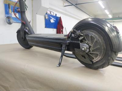

Привет читаю твою тему и даже что-то ворую :facepalm: сколько у тебя вышел общий вес ? Ты Уже поставил покрышки 10*3? Хочу сравнить на сколько кг я проиграл в весе со своей железной рамой.
Paxxa
9000rpm
на покрышках 10х3 очень лавно гоняю, сейчас пробег 10к+, вес 16 с копейками кг
