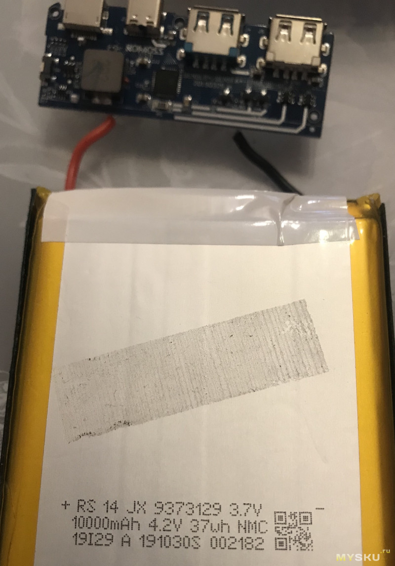

Здравствуйте! Если эта тема поднималась просьба направить по адресу. Интересует вопрос. Сборки аккумулятора для  кареточного бафанга из повербанок. Сейчас стоимость повербанок сравнима по стоимости с элементами 18650 если пересчитывать на ёмкость. Если раздобыть с хорошей скидкой скажем 13 повербанок по 30000 мач достать из них платы управления, последовательно соединить для получения номинальных 48 В, подключить к сборке БМ Ску то будет ли это чудо раскручивать мотор и поедет ли велек? С какими проблемами можно столкнуться?

Про заявленную и реальную ёмкость лучше не будем сейчас споры разводить. Естественно при покупке (если она произойдёт) бутет производится анализ и сразу такая партия не будет приобретаться. Интересует как современные повербанки работают по токоотдаче, будет ли посадка под нагрузкой и чисто технические нюансы. Я так понимаю в большинстве из них сейчас не элементы 18650 установлены а пакеты как в сотовых и планшетах, но они защищены корпусом.

Вот из подобных. По 3 параллельно соединённых в корпусе.

Это уже куплен?! Тогда начинайте тестить , ждём результ .  :-) Но сдаётся этот нетипичен в России .  :bw:

Я еще не покупал. Пока информацию собираю. Ну и скидок жду. У этого продавца периодически скидки бывают по 30-40 %. Этим и многим другим уже буду в межсезонье заниматься. Пока пытаюсь понять потянут ли такие элементы нагрузку. Получается если 3 из них соеденены паралельно то токоотдача должна быть на каждом около 8 ампер. Мотор бафанг 750 вт 25 ампер кушает. По маркировке не нашел данных о них. Может ктото уже собирал аккуму из подобных пакетов? Сдесь же если они подходят то они сразу идут в корпусе жестком да и паять гораздо меньше чем сотню 18650 элементов. Склеить корпуса, если будут опасения по безопасности то еще можно жесткими пластинами обклеить, в сумку запишнуть и под раму повесить.

8 не потянут. Правильней рассчитывать на 2, максимум 3А.  :bn:
На али отдельные пакеты обойдутся дешевле.
Кстати, из 18650 получаются вполне годные батареи и паять\собирать их проще, чем нежные пакетики с алюминиевыми электродами.
Пакеты надо уметь собирать. Много думать над безопасным распределении давления и вибраций. Иначе пожар или смерть призматиков.  %-)
Как раз 18650 с холдерами - это наиболее грамотный подход к самостоятельной (и бюджетной) сборки. При расчете бюджета, надо и срок службы учитывать. У брендовых элементов он - гарантированный.  :hello:
