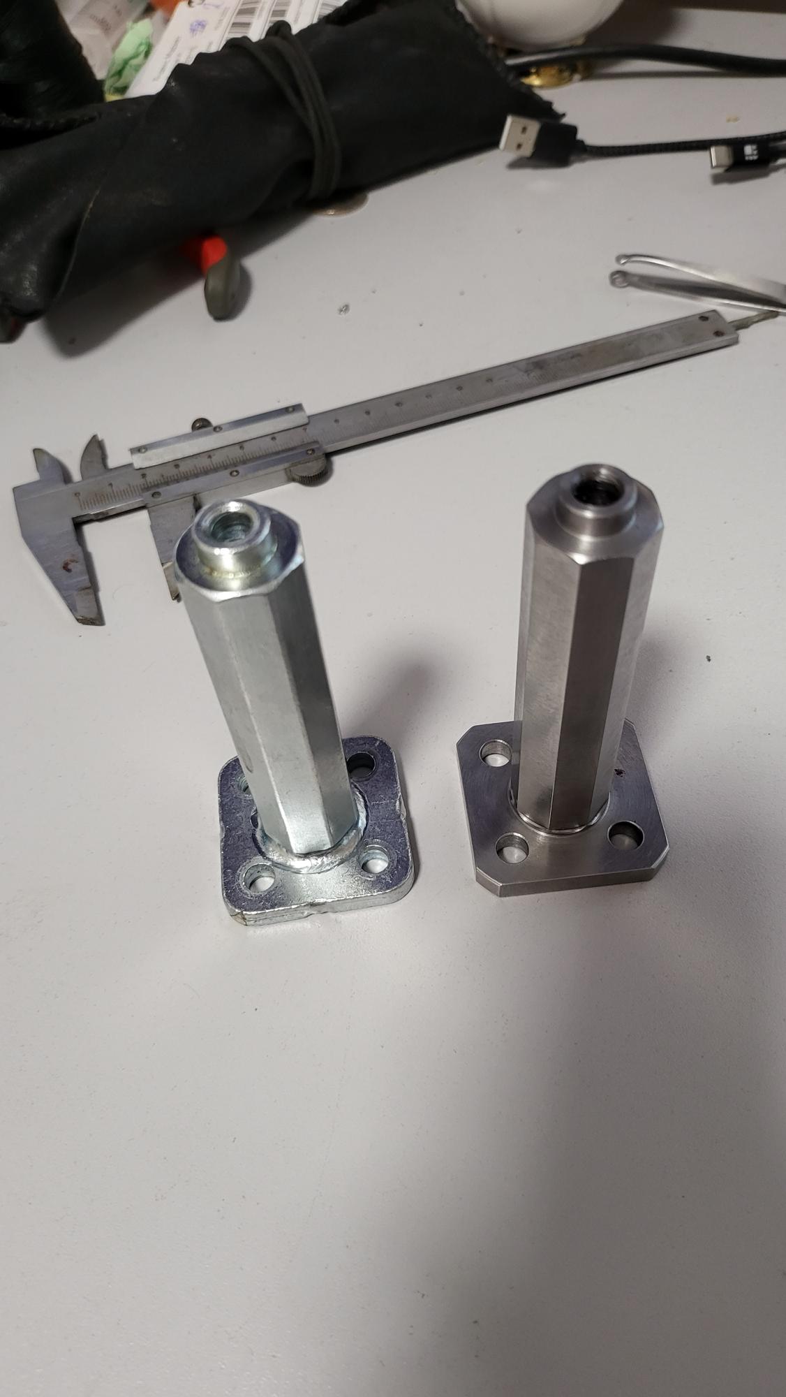

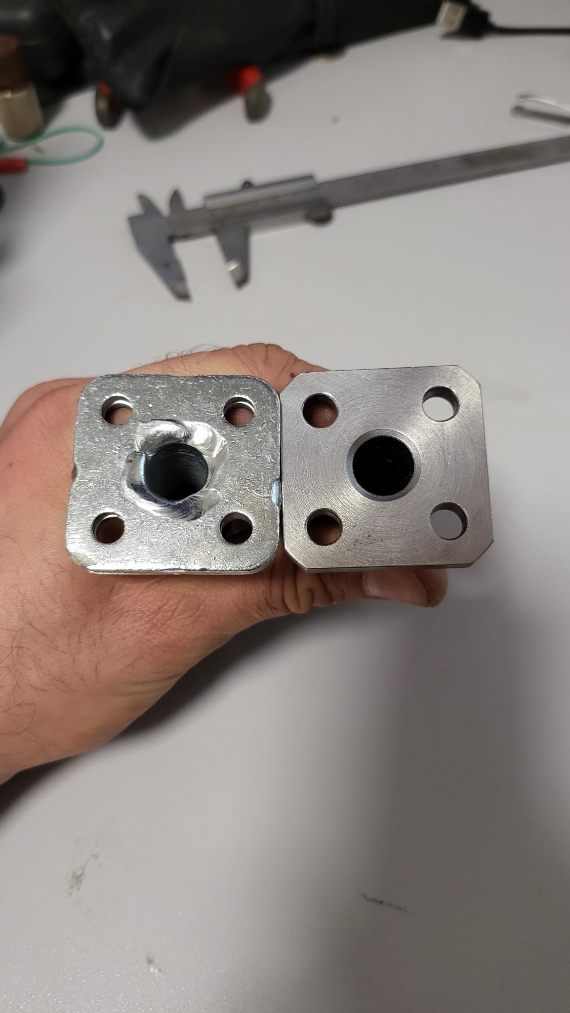

Я уже писал в профильной теме, что два раза у меня ломалась нога переднего аморта (по сварке). Первый раз на Садовом кольце, благо скорость была всего около 30 кмч, пострадал только самокат. Второй раз на Волгоградке, после лёгкого заскока на бордюр сварка наполовину оторвалась, повезло, не грохнулся. Сейчас стоит уже третья нога. Особой веры в то, что она выдержит сколько нибудь динамичную езду у меня нет.  Как выяснилось, не один я такой "счастливый".  Долго думал как усилить узел. В результате общения с коллегами пришли к мнению, что реально поможет только точёная целиком нога из нормальной стали. Да. Она дороже родной получится. Но...... Ездить медленно и печально, не зная, доедешь или изобразишь полёт дятла, увидевшего на асфальте червячка - ну так себе перспектива...

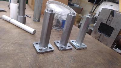

В общем, после года подготовки появились тестовые образцы того, что я хотел!
Пока изготовлено всего два экземпляра для тестов. Есть возможность сделать мелкую партию.
