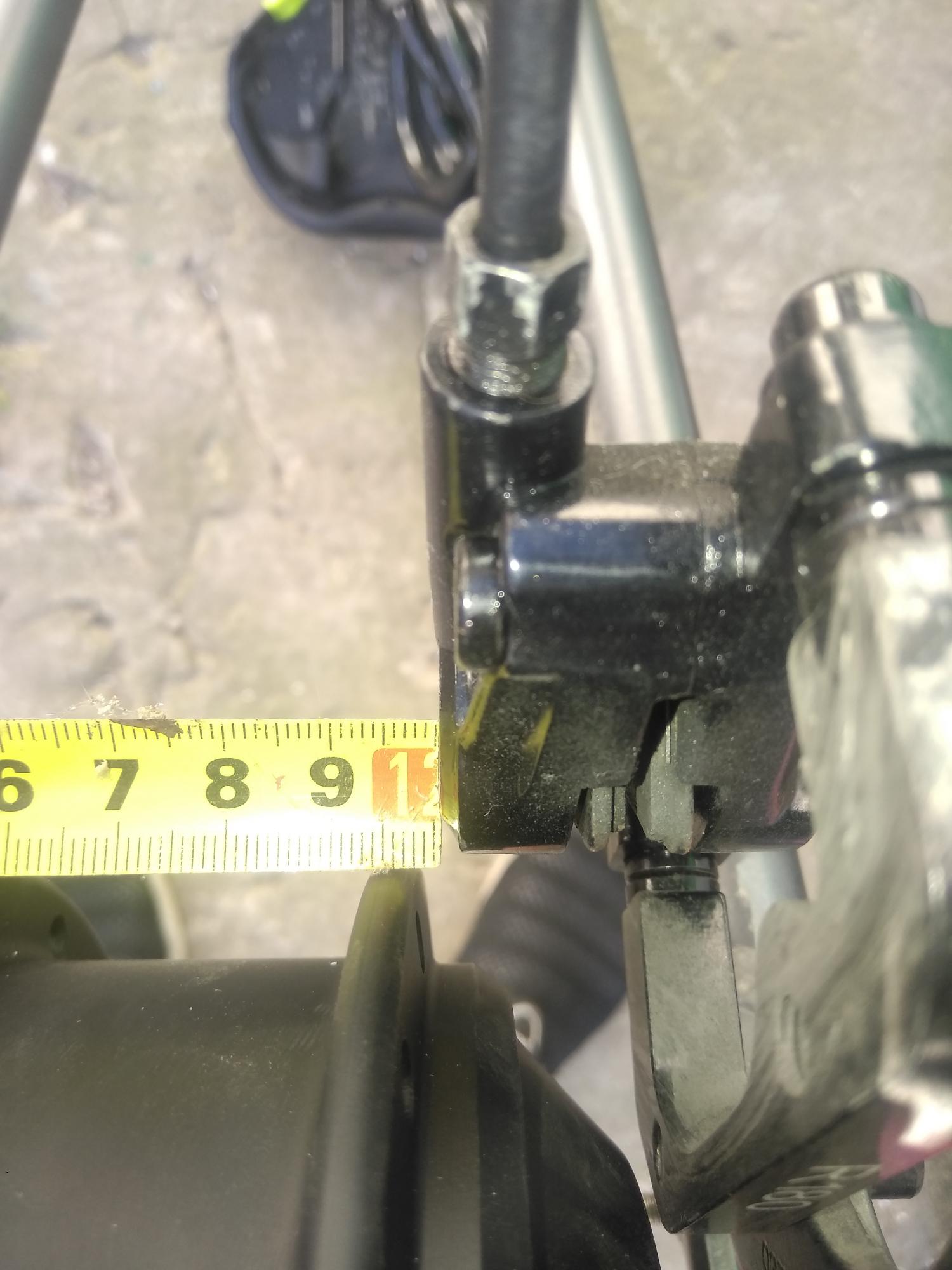

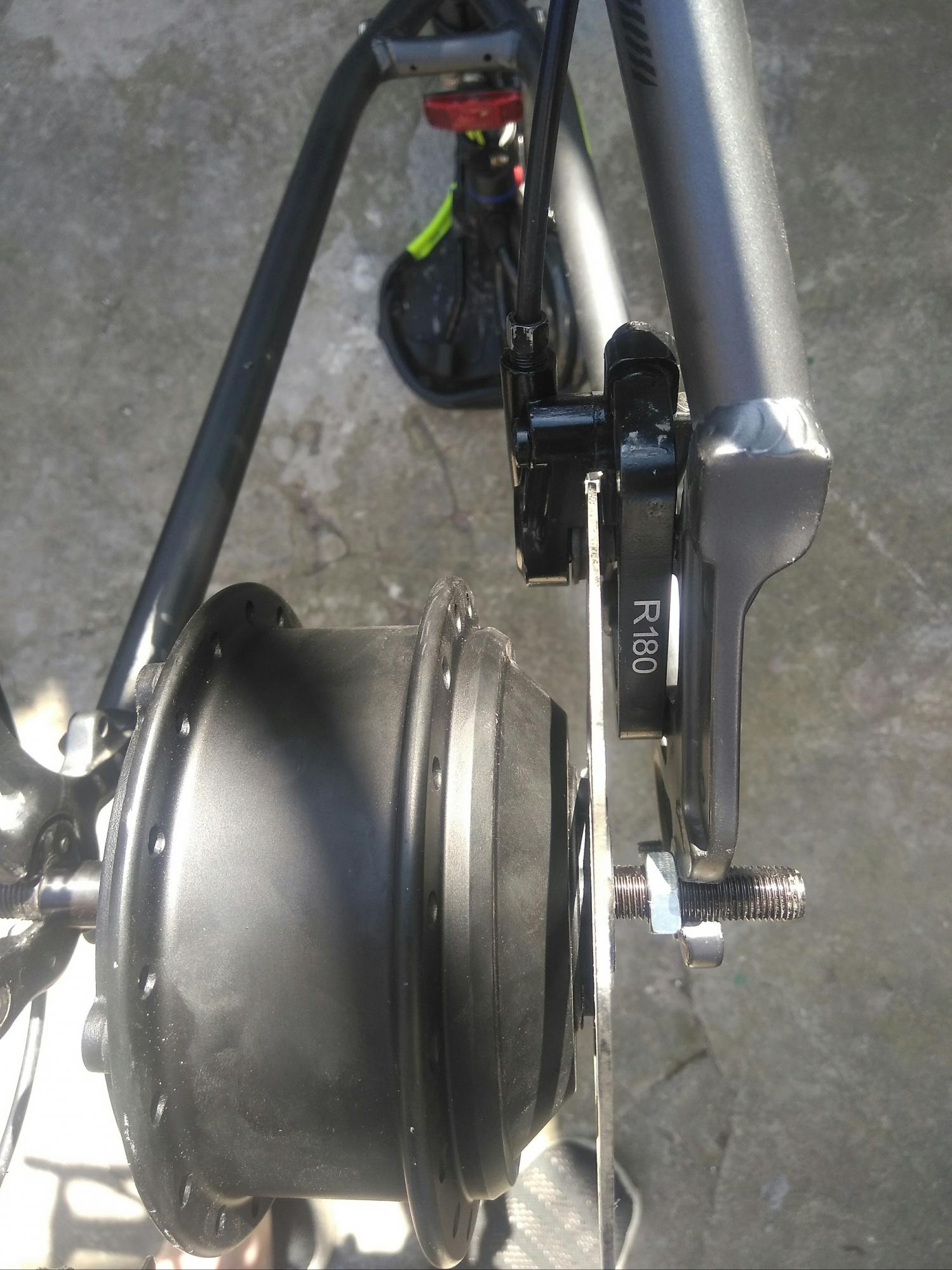

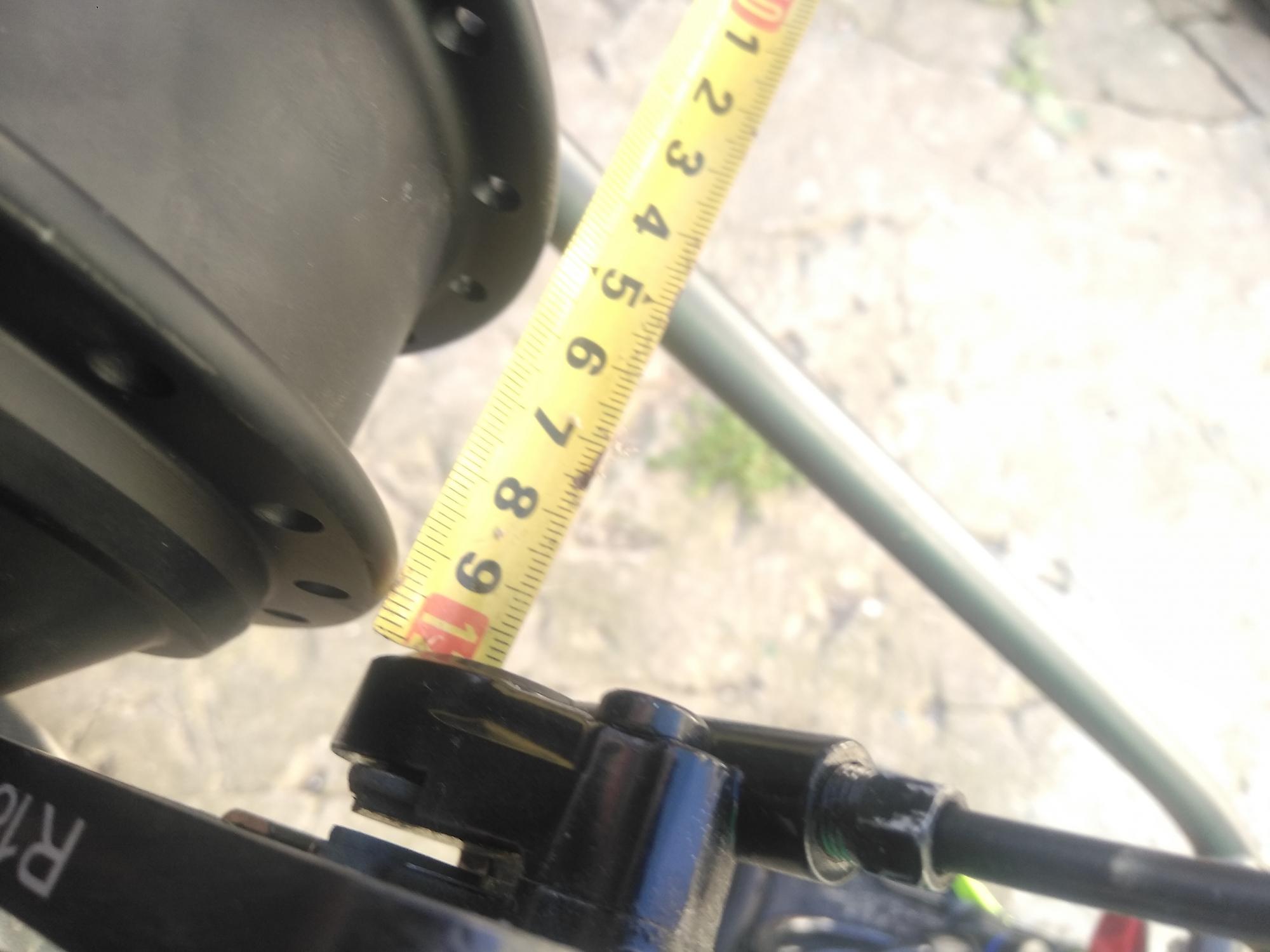

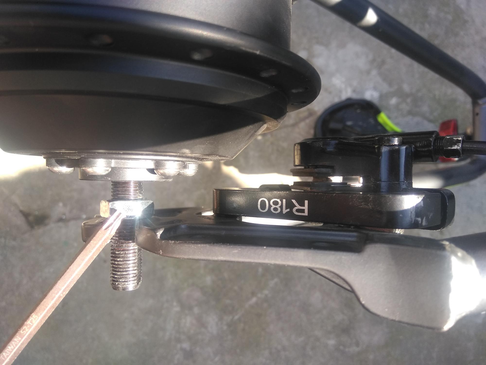

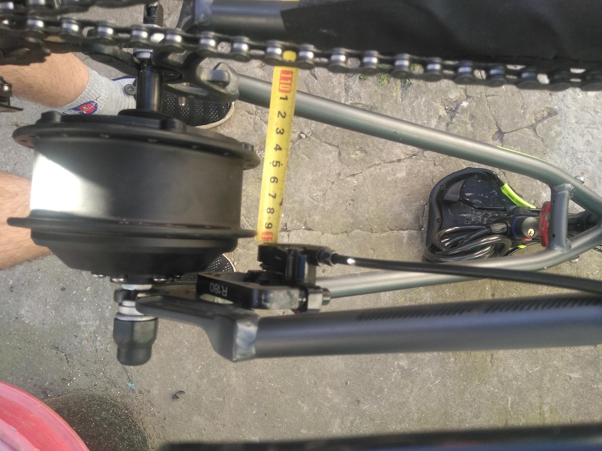

Наконец-то пришел мотор. Спицы еще не заказывал. Подскажите будут ли они цеплять тормозной калипер, места там уж очень мало, или придётся что-то выдумывать с тормозом
Внешние разве что, но вряд ли. Если будут - спицуй внутренними полностью.
Почему мне кажется, что тормозной диск немного не попадет в суппорт?
Подозреваю, придётся раздвинуть перья и подложить на ось мотора парочку шайб, после чего проблема со спицами отпадёт сама собой.
grandm1lky

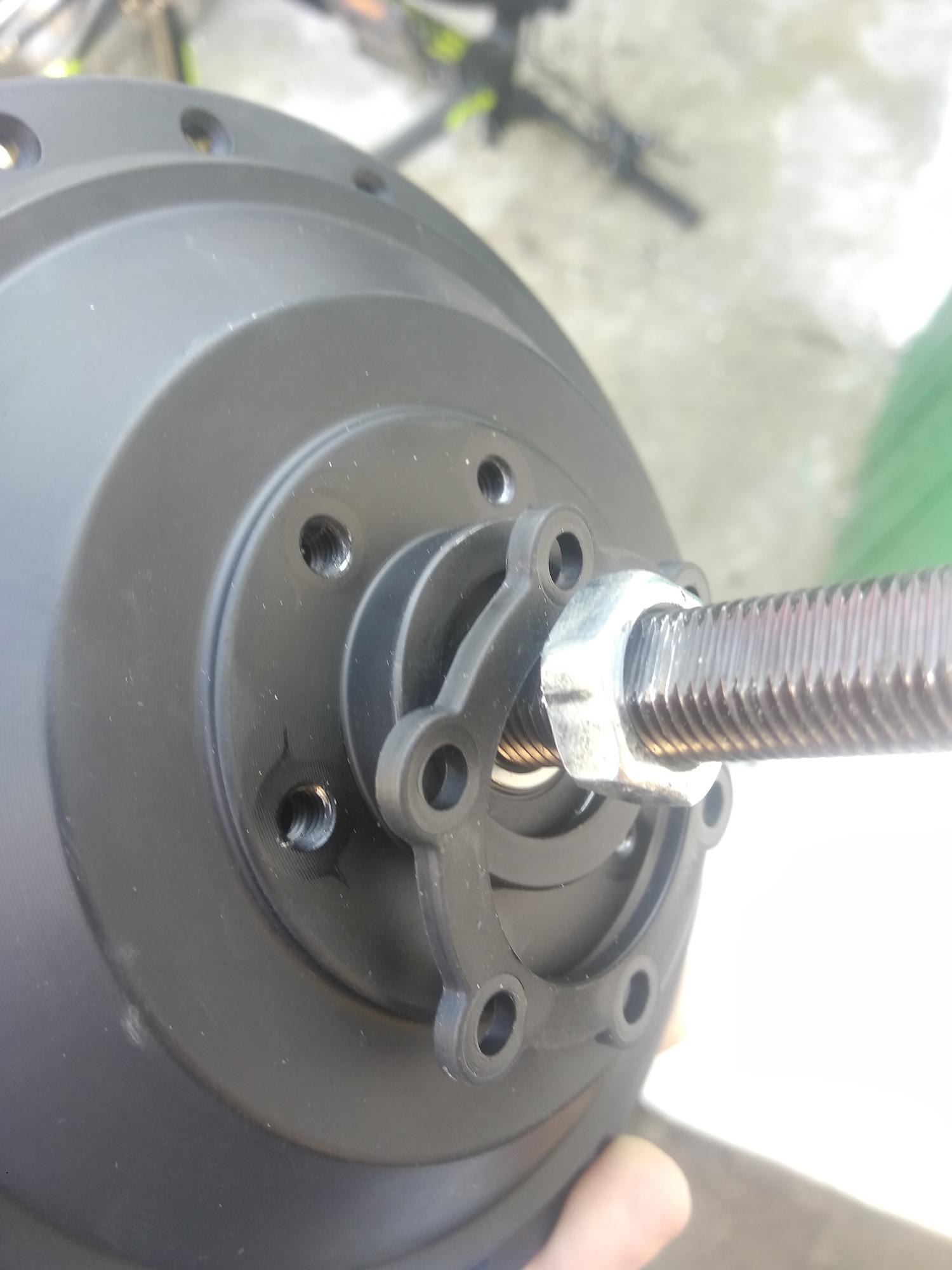

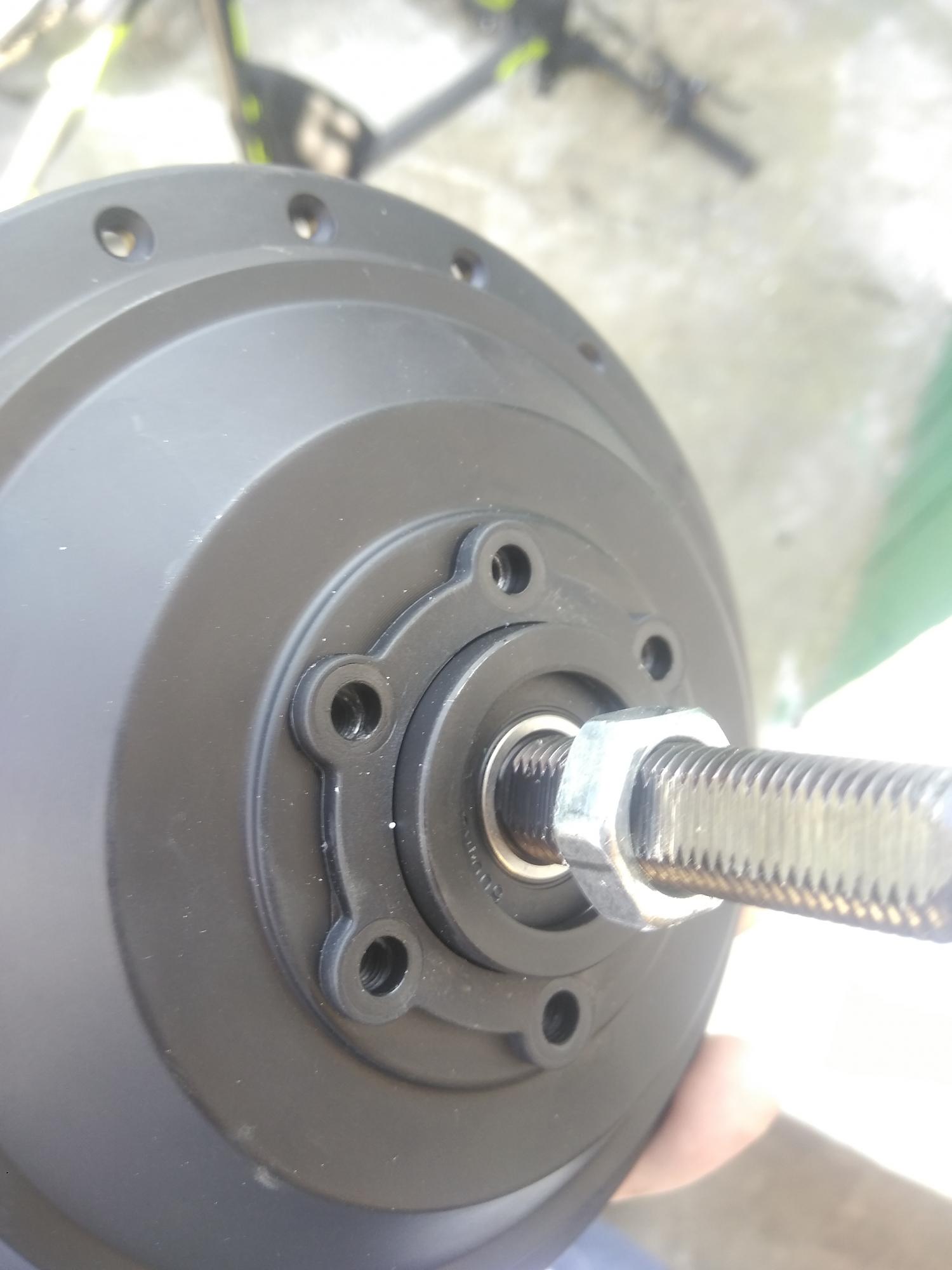

Видимо эта гайка и служит для регулировки ширины перьев.
Вопрос со спицами отпал. Теперь другое волнует, сильно ли повлияет появившиеся напряжение в перьях, не треснут ли под нагрузкой?(рама алюминиевая, мотор 350w)
Важна ли эта прокладка под ротор? если ее убрать, то как раз чуть меньше будут разжаты, или не стоит?

Цитата: grandm1lky от 27 Июнь 2020 в 10:27Важна ли эта прокладка под ротор? если ее убрать, то как раз чуть меньше будут разжаты, или не стоит?
Если бы юзвери ,не только писали посты ,но и читали бы форум,они в 100500 раз бы знали ,что эта проставка,нужна
только для продажи мотора пользователю,пока тот не прикрутил тормозной диск. Иначе винты будут упираться во фривил.
С ДД моторами такой проблемы нет,но использовать эту прокладку как дистанцер, нельзя. Она , слишком мягкая и не обеспечит надёжное крепление диска.
