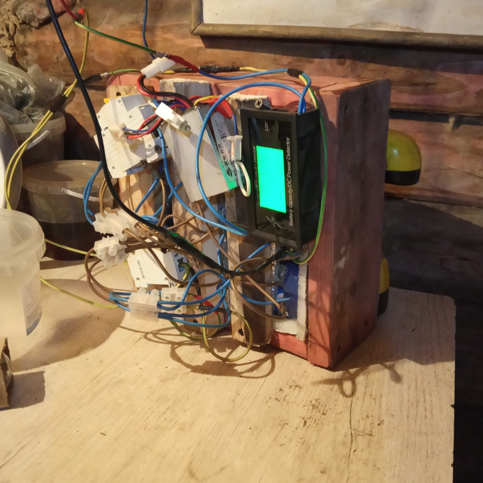

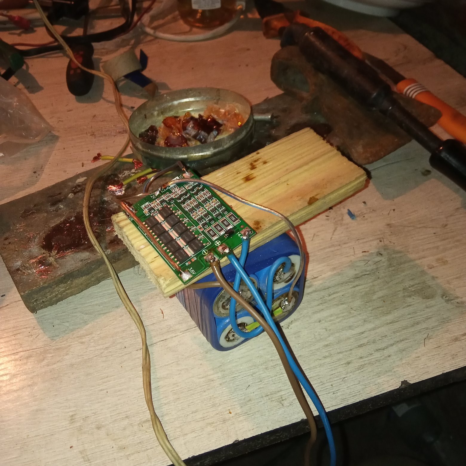

Через ВА-103 на 43А у меня соединено 12В + 12В, для зарядки из места соединения выведен + и -, которые стыкуются, их для зарядки размыкаешь последовательность этим автоматическим выключателем ВА однофазным на много ампер, и + с + соединяешь, и - с -, и зарядником 12В заряжаешь за раз обе "последовательности" (или "батареи").
Насколько сложно - не знаю, может и сложно, но у многих то с разъёмом что-то, или ещё что - то есть сложностей хватает.
Я бы хотел покомпактнее собрать, но даже не знаю в какой корпус.
здесь 8 плат bms, 4 по 12В и 4 по 12В, один однофазный ВА, один двухфазный ВА, и ваттметр, и контроллер.
