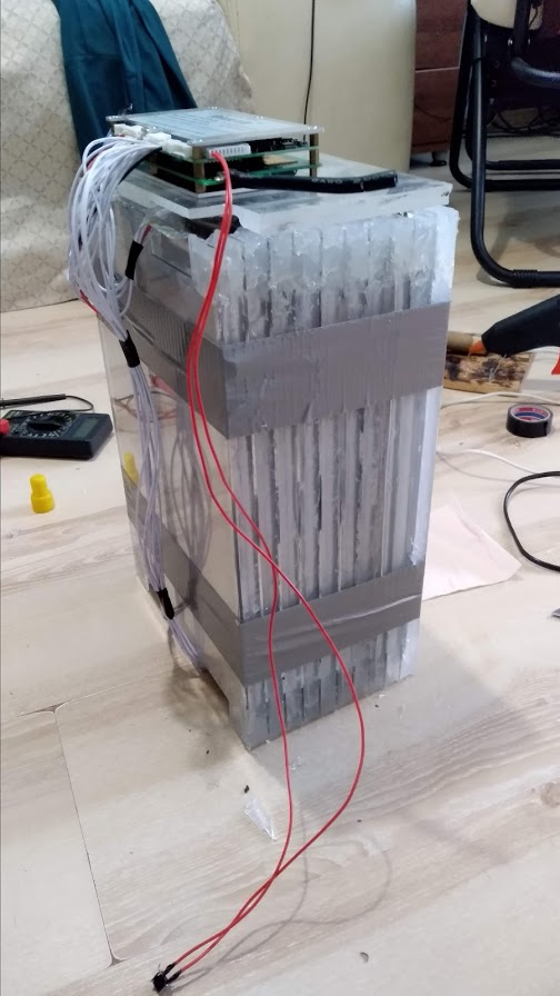

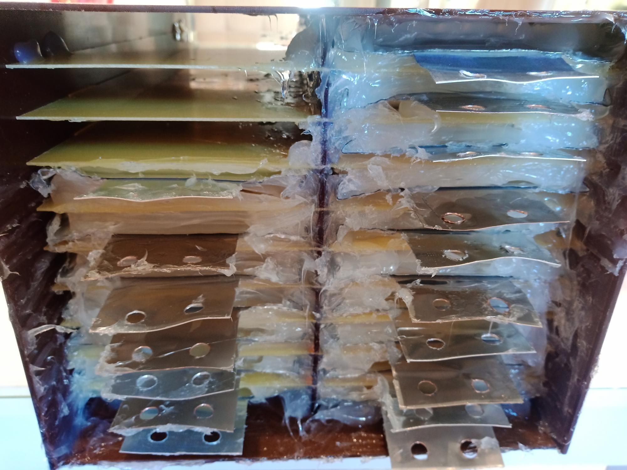

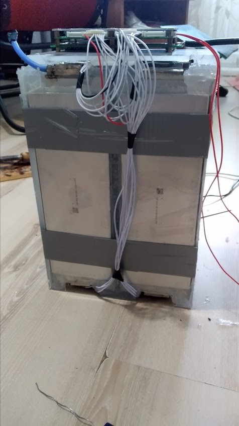

Цитата: sergsap от 12 Май 2020 в 17:10чтобы ячейки не были сдавлены и скручены между собой
Только сдавливать, только хардкор. Не сдавишь и не проклеишь силиконом будут болтаться как бы ты не старался. Некоторые умельцы ячейки просто эпоксидным компаундом заливают, ибо вибрации главный враг этих нежных ячеек а точнее их углов. Смотри видео по ссылке.
https://www.youtube.com/watch?v=2JqfeBhjs8o&t=1646s
Я свой собирал между проставками из 2х мм оргстекла с прорезями, что бы контакты вообще ничего не касались и висели в воздухе. Но оргстекло все таки хрупковато для 18 килограмового кирпича, по краям все ушки понадламывались, зато между силиконом все держится прочно. Нужно из текстолита, или какого другого пластика да потолще.

Цитата: MadX от 17 Май 2020 в 17:27Только сдавливать, только хардкор
На том же ютюбе в комментах вычитал, что у пакетов есть допустимое расширение в пределах 7%, ну и видел автоячейки, где кожух на две ячейки и тоже есть место куда расширяться, хотя ячейка естественно крепко зафиксирована. Видео зачот, очень круто сделали батку.
Я надеюсь, если свои отсеки под пакеты залью герметиком, то вибрация не страшна. С точки зрения замены пакетов (которая может и не пригодится) моя конструкция мне кажется более удобна. И еще у меня три пустых отсека под пакеты, если в дальнейшем захочу увеличить напряжение батки (BMS позволяет).  Оргстекло да, рассматривал, дешевле, но хрупкое. Сегодня затарился гетинаксом и стеклотекстолитом.

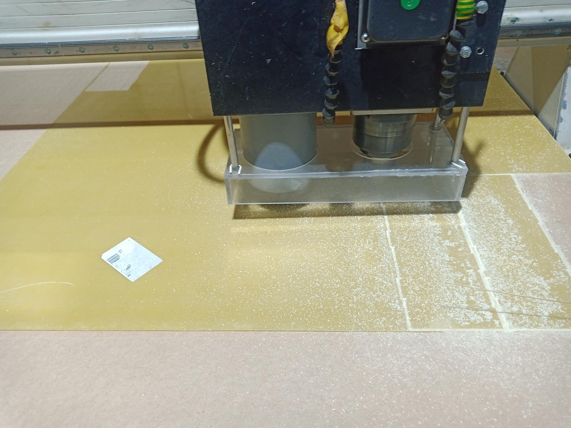

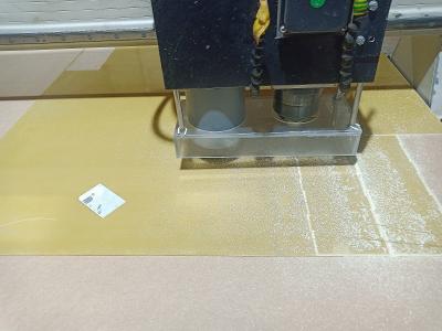

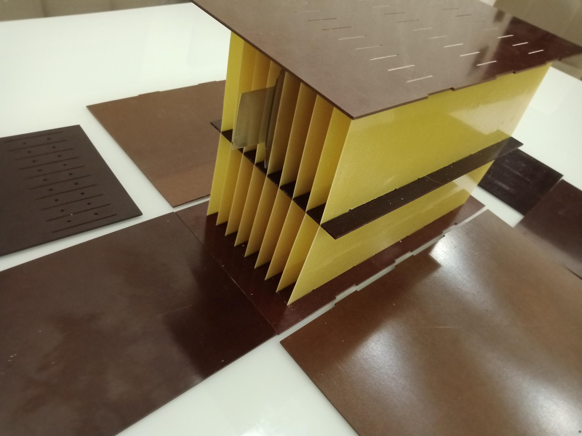

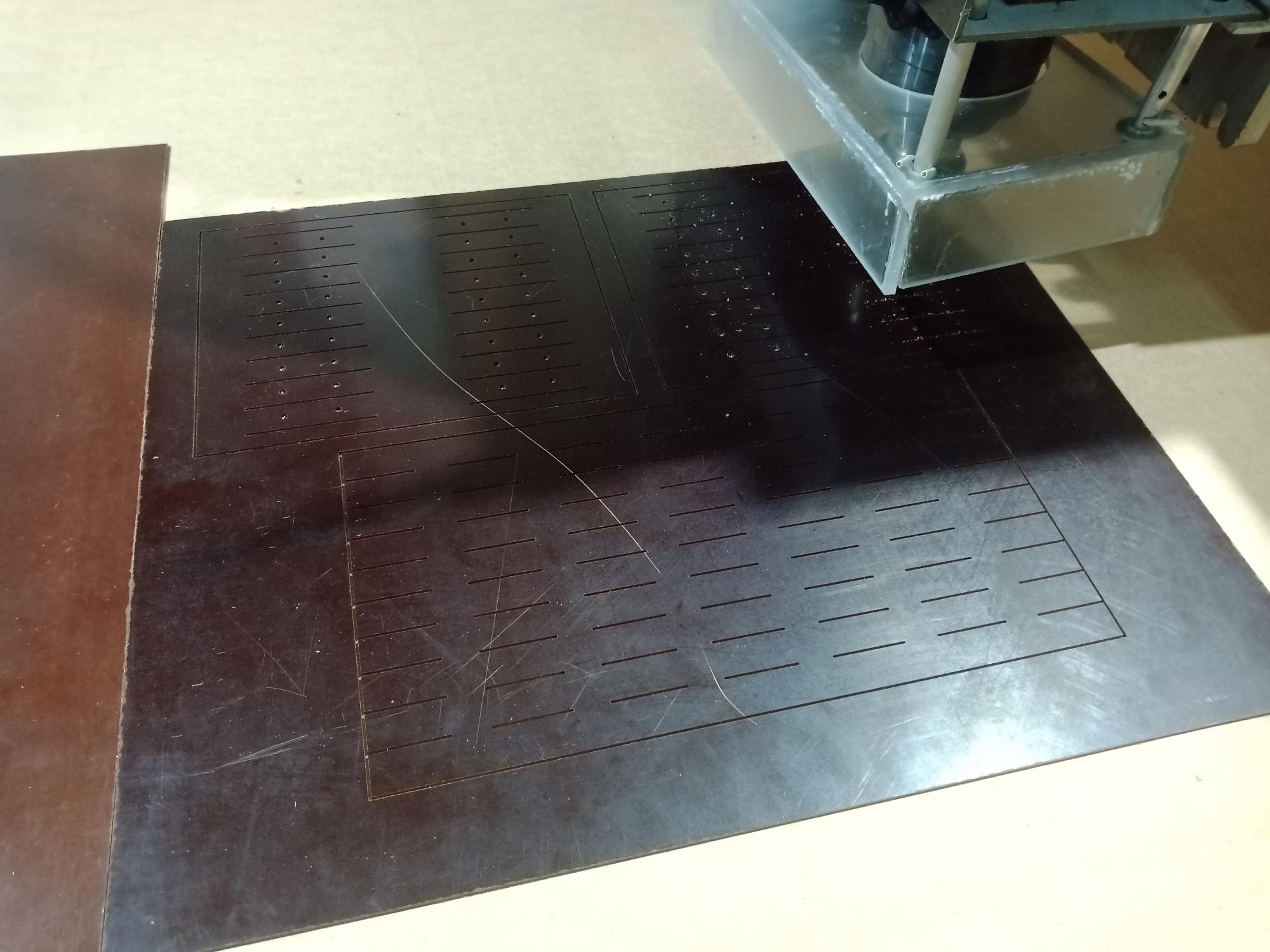

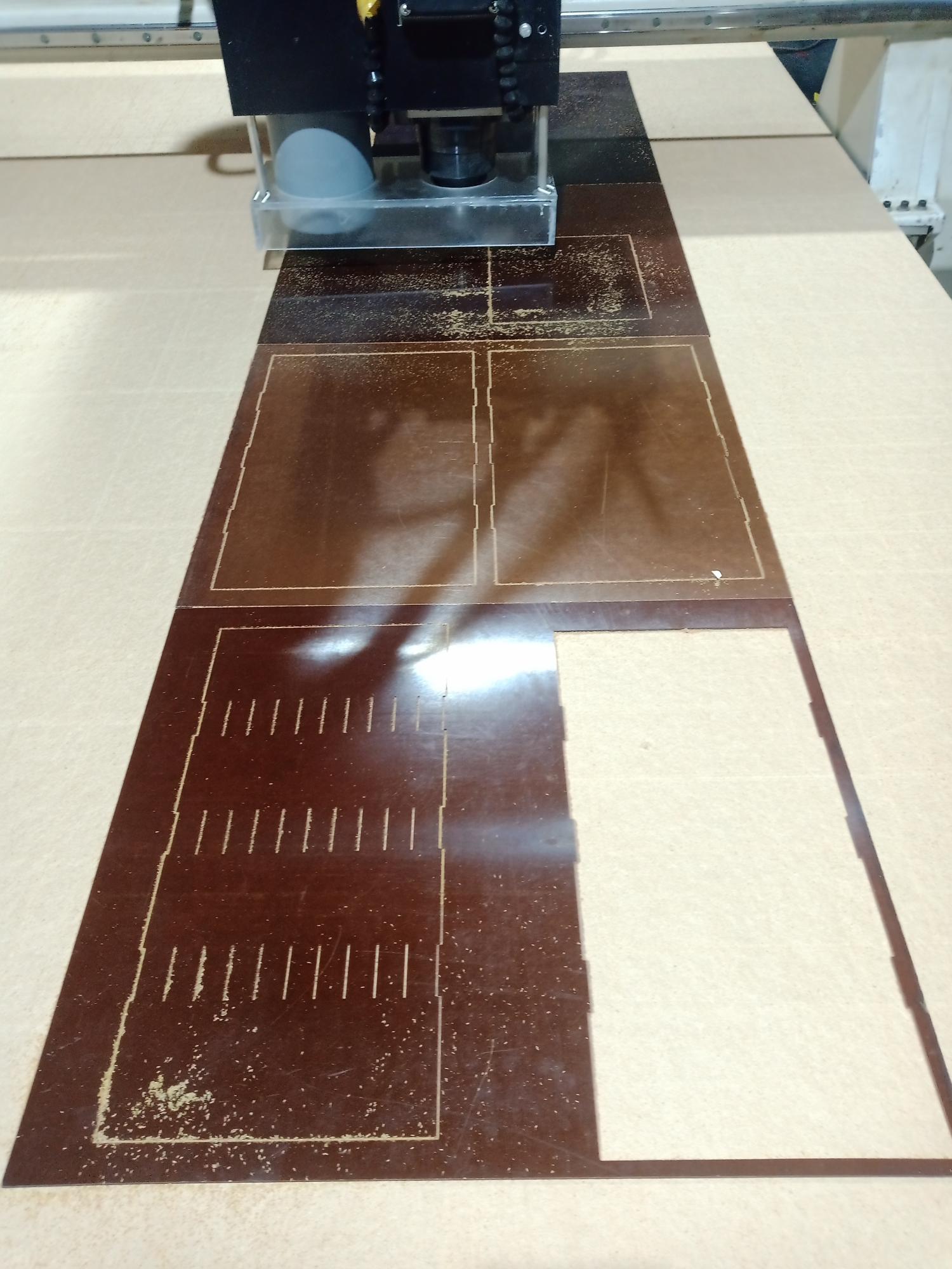

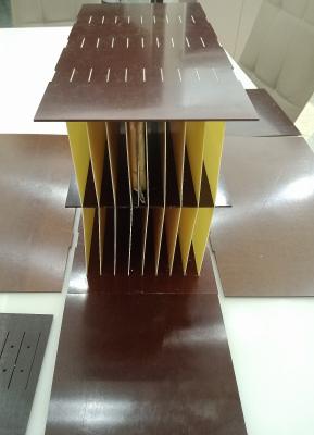

Допинал чертеж, съездил вырезал на ЧПУ корпус. Перегородки стеклотекстолит 1 мм, остальное гетинакс 2 мм.
Примерка. Даже без клея каркас вполне крепкий. Конструкция не идеальная, но для первого опыта думаю годно.
Теперь нужно купить клей, герметик, алюминиевую шину, винты и другую мелочевку.

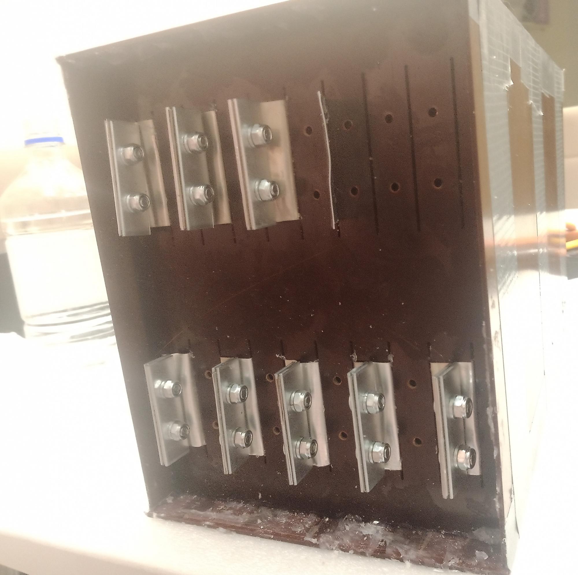

Промежуточный итог.

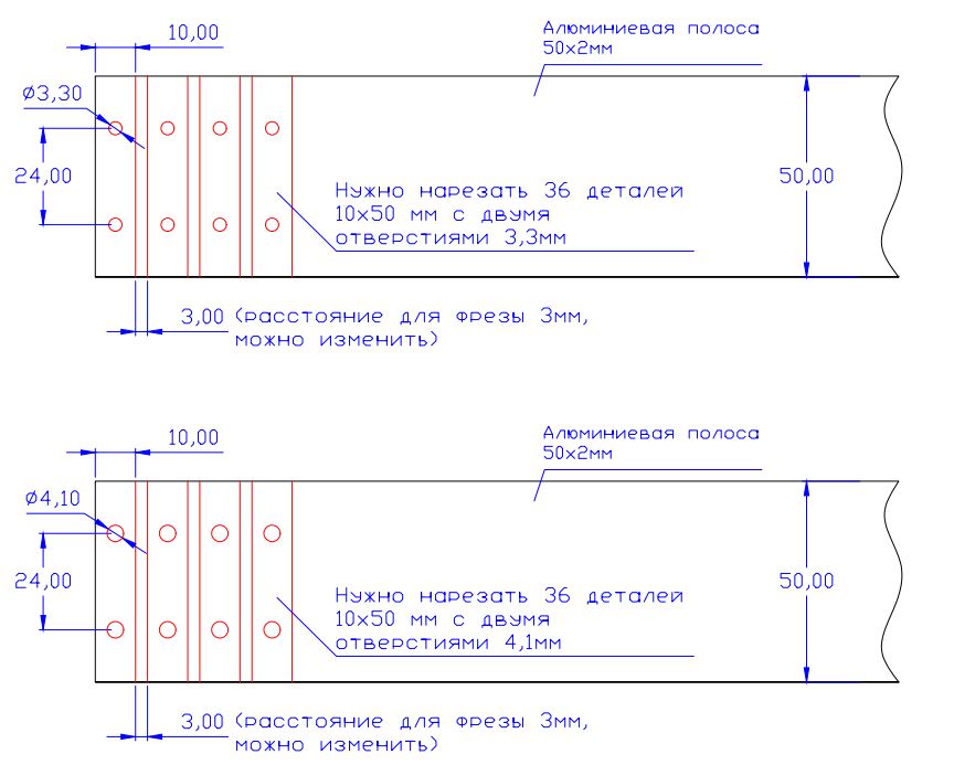

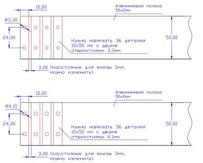

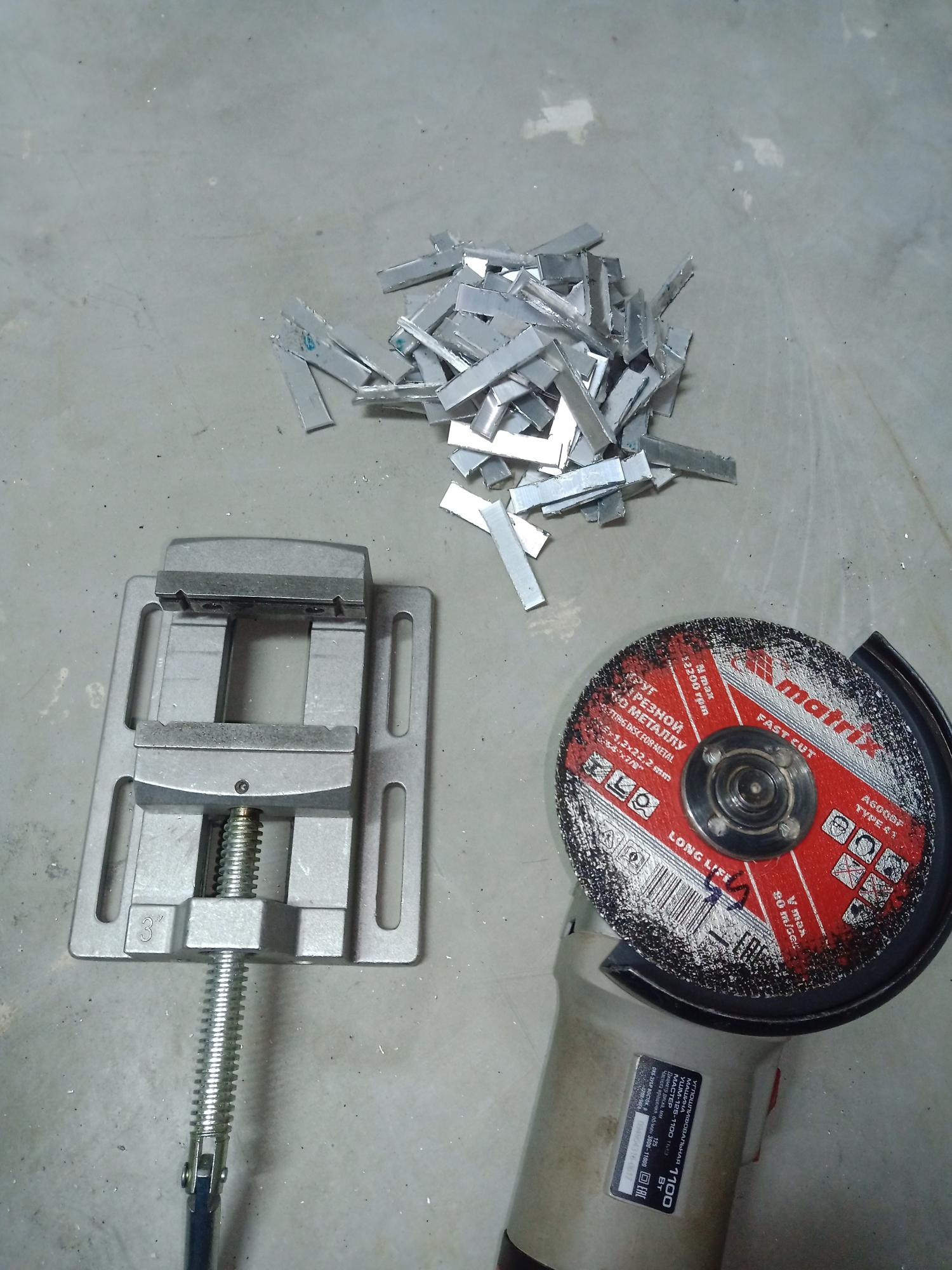

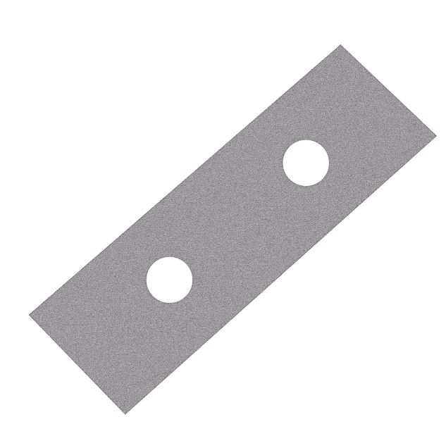

Для сборки батареи не хватало прижимных планок для контактов. Купил алюминиевую полосу 50х2мм, сделал чертеж, как её нужно нарезать, просверлить отверстия, отнес к фрезеровщикам и тут произошел облом. Полоса при фрезеровке никак не фиксировалась, ни струбцинами, ни скотчем двусторонним, т.к. маленькая площадь. Опытные фрезеровщики, наверное, поулыбались такой затее.
Ничего не осталось, как пилить это дело вручную болгаркой. Т.к. болгарку держал в руках первый раз, получилось не идеально, ну а когда начал напиленные полоски обрабатывать от заусенцев и готовиться к сверловке, понял, что это развлекалово не на один день.
Решил поискать готовые планки и нашел все в том же Леруа стальные оцинкованные, подходящие по размеру.
На планке написан размер 50х14х1,5мм, но по факту он другой - 47х16х1,5мм, не суть, в целом годится, чтобы сжать два контакта.

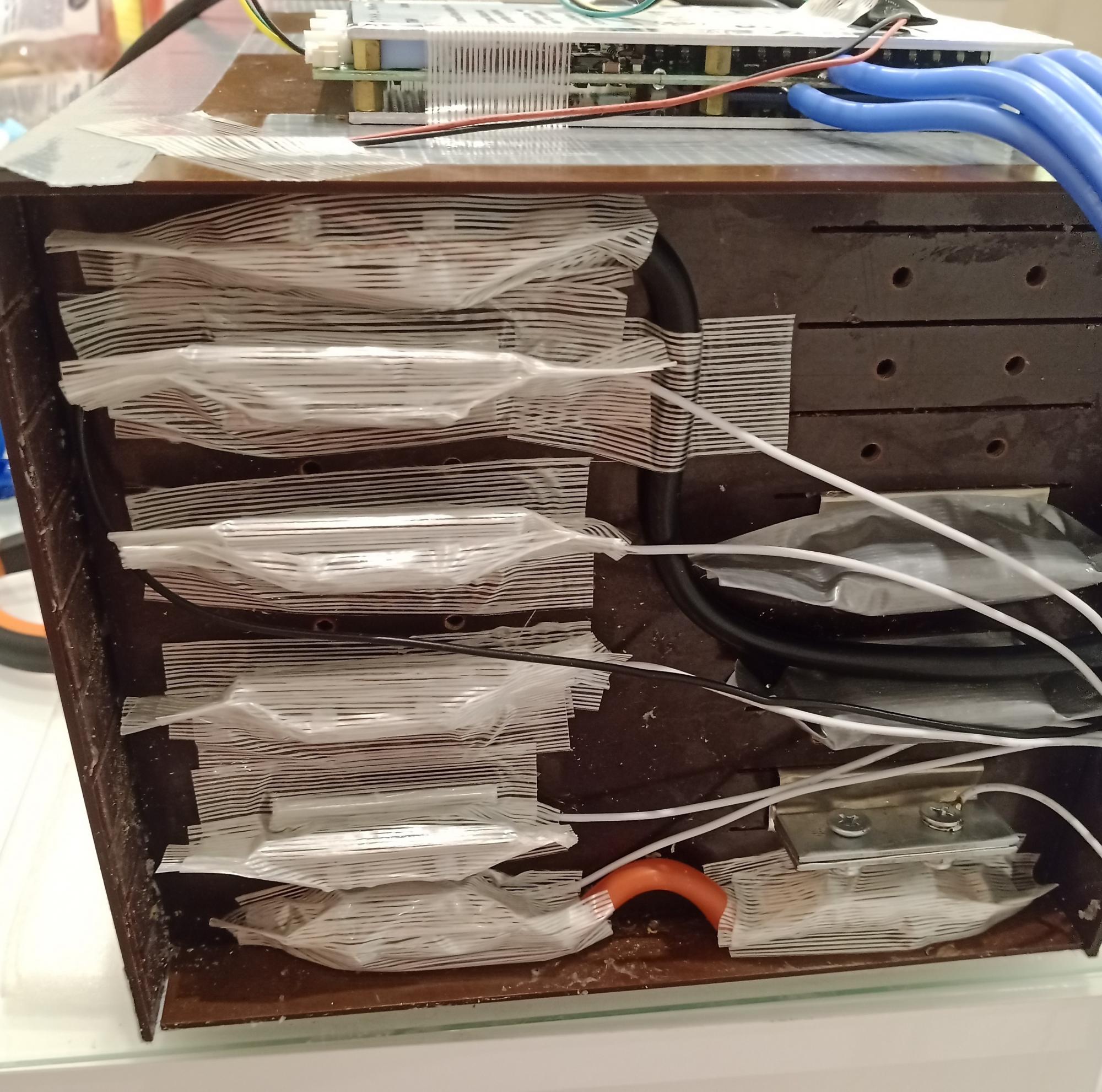

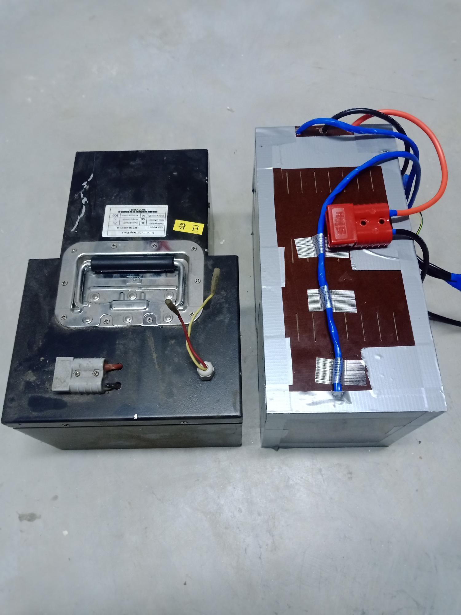

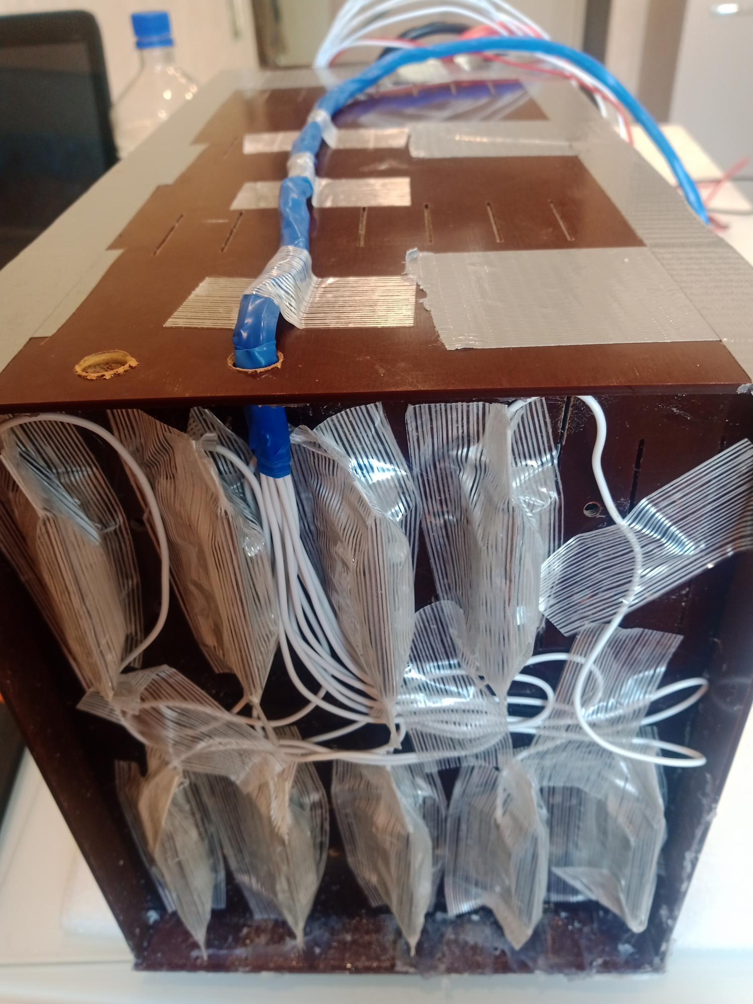

Набил батарею ячейками, пролил все герметиком (ушло 3 картриджа), получился не плохой кирпичик, когда герметик застыл, ничего не болтается, пакеты сидят как литые. Соединил контакты, начал подключать балансиры и тут возникли сомнения.
Имеющаяся батарейка заряжается до 73В, поэтому я прикидывал новую, чтобы не превышать это напряжение (в контроллер и понижайку на 12В не лазил, кондеры и максимальное напряжение их не знаю).
По заявлению продавца заряжать ячейки надо до 4,2В, разряжать до 2,75В. Из чего я сделал вывод, что мне надо 17S (71,4В заряженная батка, среднее 62,9В), т.к. 18S это уже 75,6В.
Суть сомнений в том, что разряженная батарея будет иметь напряжение 2,75х17=46,75В, а на контроллере увидел надпись Undervoltage 50V. Если контроллер будет вырубаться на 50В, то получается я не выжму из аккумулятора полную емкость, т.е. напряжение на ячейках будет 2,94В. Отключается он на 50В или нет, я не знаю, т.к. моя нынешняя батарейка другая и ниже 60В я напряжеине не видел (BMS вырубает ее).
Как вариант - добавиь еще одну ячейку. Как раз брал одну про запас. Тогда получим 75,6В заряженный аккум, 49,5В разряженный. Чтобы не рисковать с превышением напряжения, могу тупо заряжать своей зарядкой до 73В, тогда ячейки будут не дозаряжены, а минимальное напряжение все равно ближе к нужному.
Кто что думает, поделитесь. Понимаю, что 73В и 75,6В разница ни о чем, но вдруг где-то есть ограничение в 75В в компонентах.. Китайцы же, умеют так оптимизировать.

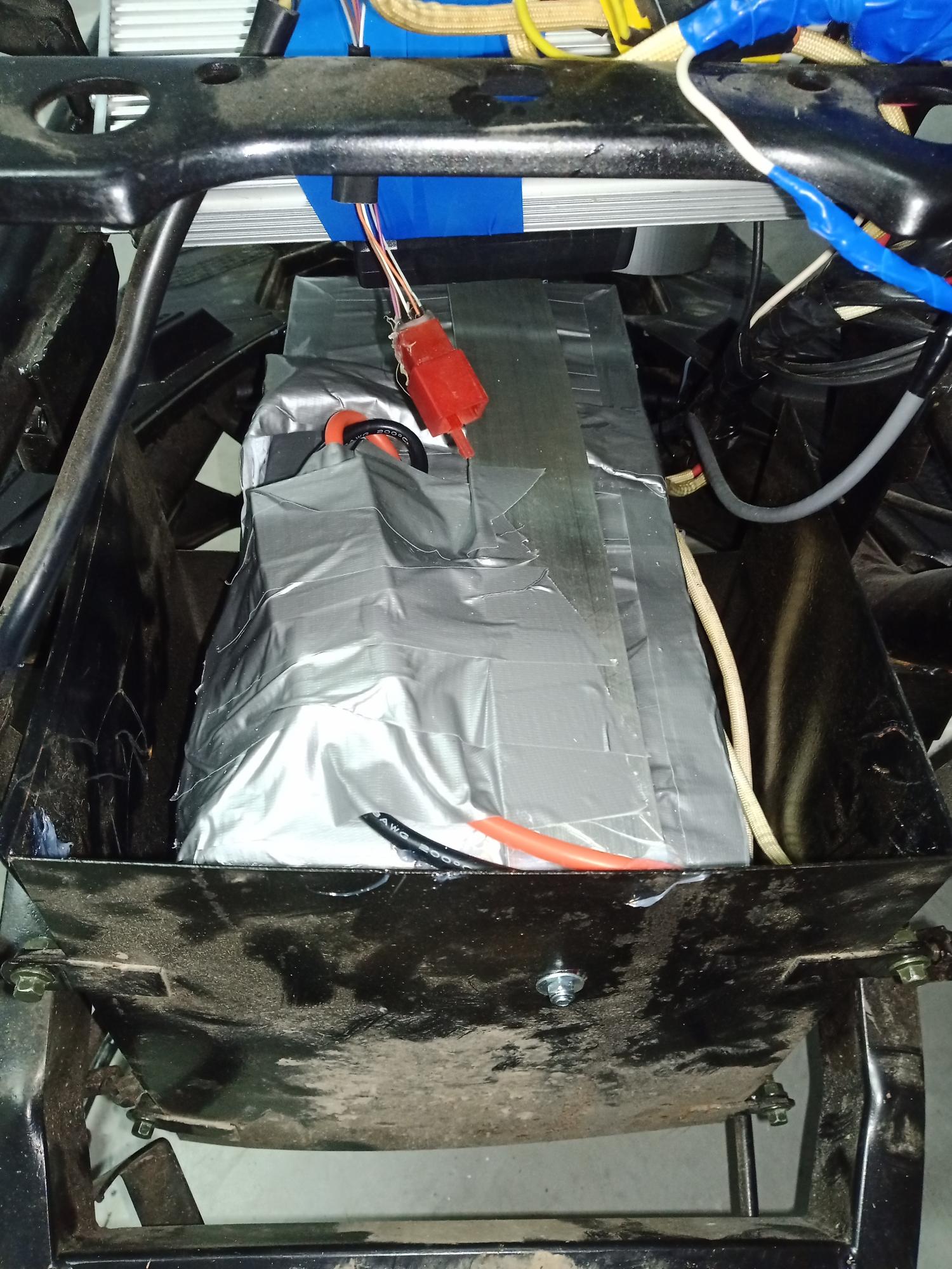

Воткнул все же 18 ячеек, напряжение зарядки поставил 75В, с БМСкой пока разбираюсь, думал можно менять пороги балансировки, но не дает. В контроллере глянул кондеры и феты, они на 80В, надеюсь при таком небольшом запасе проблем не будет, хотя можно и махнуть на более высокое напряжение компоненты. Тестовый заезд на одной зарядке удовлетворил, пробег около 80 км. БМС показала емкость 40Ah, откуда она ее взяла не знаю, может из-за того, что первая зарядка была. Т.е. укатал почти 40Ah на 80 км пробега и БМС показала что емкость на исходе, хотя напряжение ячеек было 3,5В, т.е. еще не севшие. Результатом доволен.
