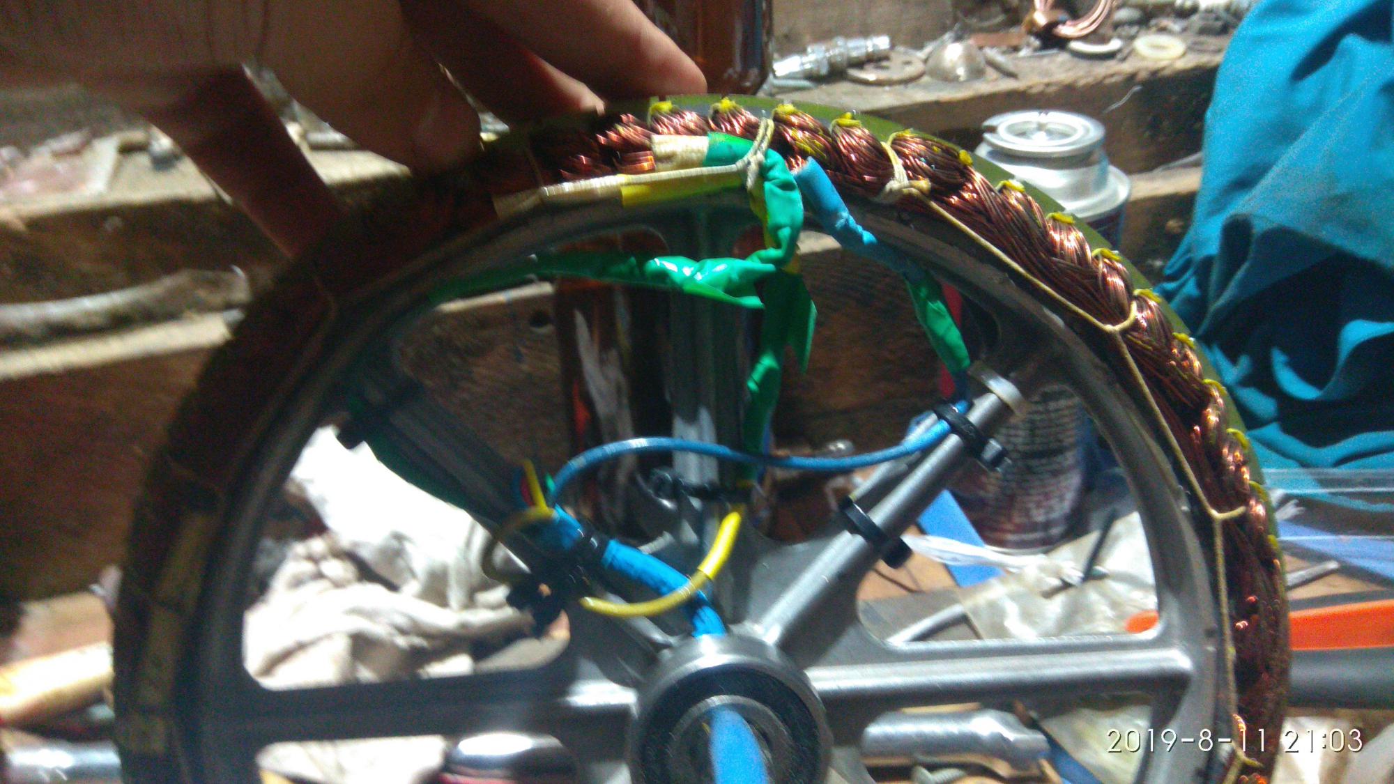

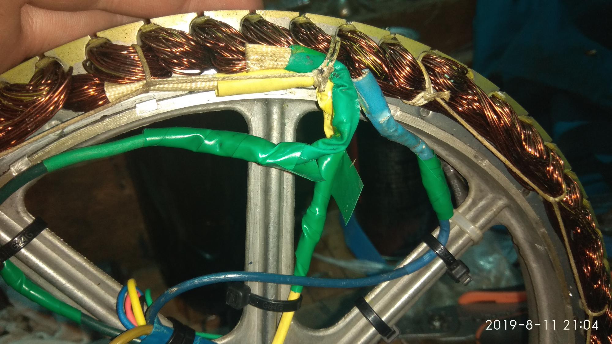

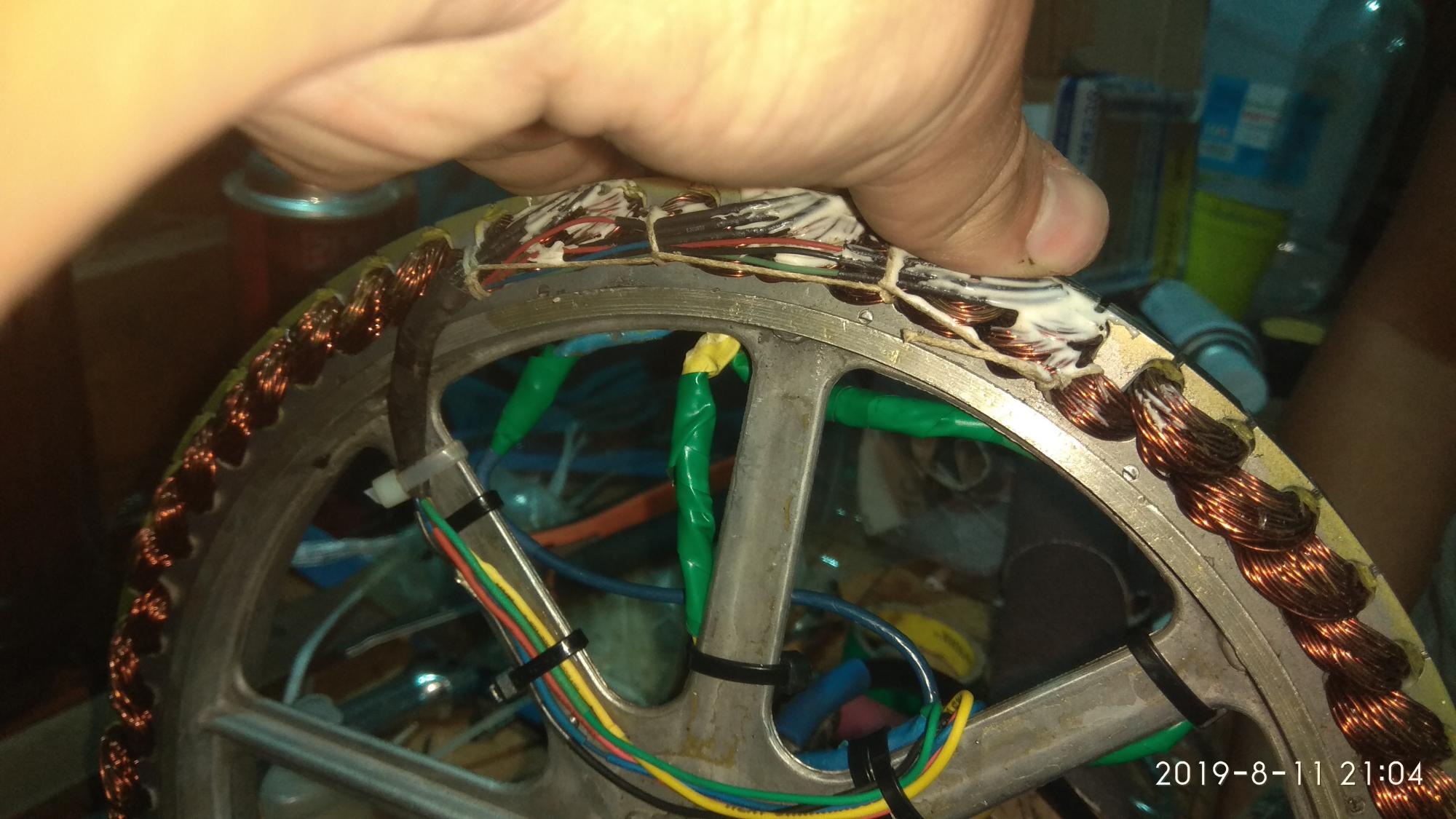

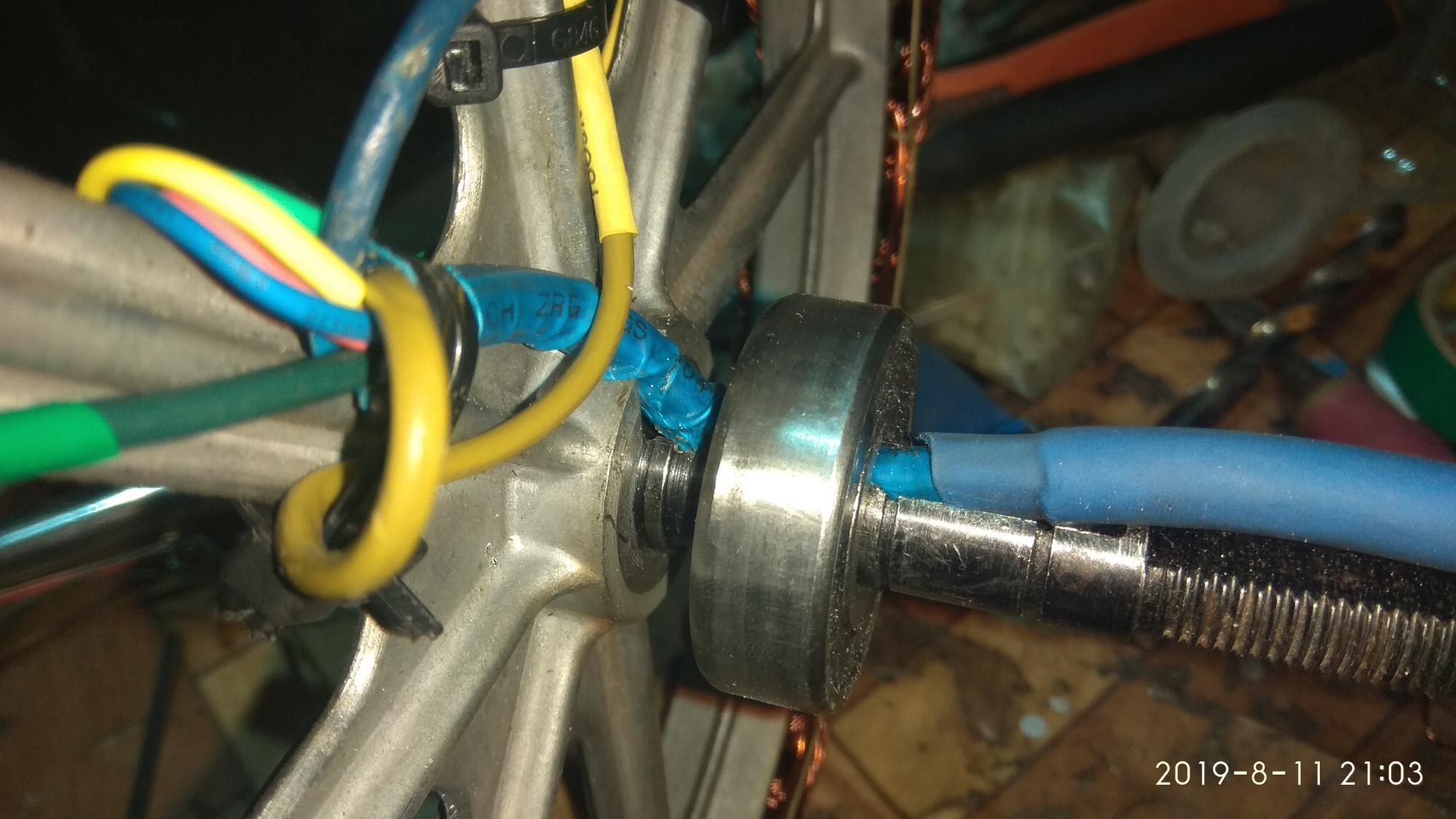

Chezorezka
Ребята,в общем я снял крышку,вытащил статор,перепаял все провода,на корпус КЗ нету,начал измерять сопротивление обмоток,он везде показывает КЗ,между обмотками и т.д.На омметре показывает сопротивление 00.4 Ома( на отметке 200 ом на мультиметре.)
Так и должно быть?Как более точно измерить, мертвый у меня мотор или нет?Данный мотор я купил с рук,и до этого а нем не катался.

Цитата: Chezorezka от 11 Авг. 2019 в 11:11
Ребята, помогайте,не могу открыть крышку,ту которая крепит тормозной диск.Там внутри в углублении стоит шпонка(кольцо зажимное) инструмента нету такого что бы вытащить ее.Без нее я так понимаю крышку не снять... И ещё вопрос.
Нужна распиновка контактов холов.На КТ контроллере точно такая же распиновка по цветам если смотреть по проводам. черный красный и синий зелёный и жёлтый.Припаиааться так же,как и на родном контроллере? Знаю что красный и черный это + и -, дальше как?
Я так понимаю - нужно внешний контроллер подключить? Обычно всё по цветам совпадает.
Но бывают случаи, когда колесо начинает крутиться в другую сторону с другим котроллером или работает с сильным гулом или дёргается и стоит на месте.
Это значит, что у нового контроллера фазы не совпадают с этим колесом. И в этом случае необходимо подобрать фазы, причём как силовые, так и от датчиков холла.
Тоесть - пробовать менять местами (между собой) цветные фазные провода. И также попробовать поменять между собой слаботочные от холлов (например синий с жёлтым или зелёный с синим и т.д. ). Найти вариант когда всё крутиться в нужную сторону и без гула (сильного жужжания)
Красный и чёрный - остаются как есть !!!  :exactly: Это питание холлов ( +5В  - красный и (-) - черный )
Обмотки обычным мультиметром не прозвонишь - там настолько маленькое сопротивление, что он его не "почувствует".... Там и должно быть 0.4 Ом грубо говоря.....
По фотографиям не заметно, что что то подгорало в обмотках - обычно это потемнение, почернение лака и расплавленные нитки и т.д. На вид - обмотка в норме.
А вот датчики холла - сложнее проверить. К ним нужно подсоединить питание 5В и затем, вращая магниты колеса ( или поднося к ним магнитик) смотреть выходное напряжение на желт. син. и зел.  проводах... оно должно попеременно меняться. То есть , то нет.  это значить Холлы реагируют на изменение магнитного поля и всё в норме.
