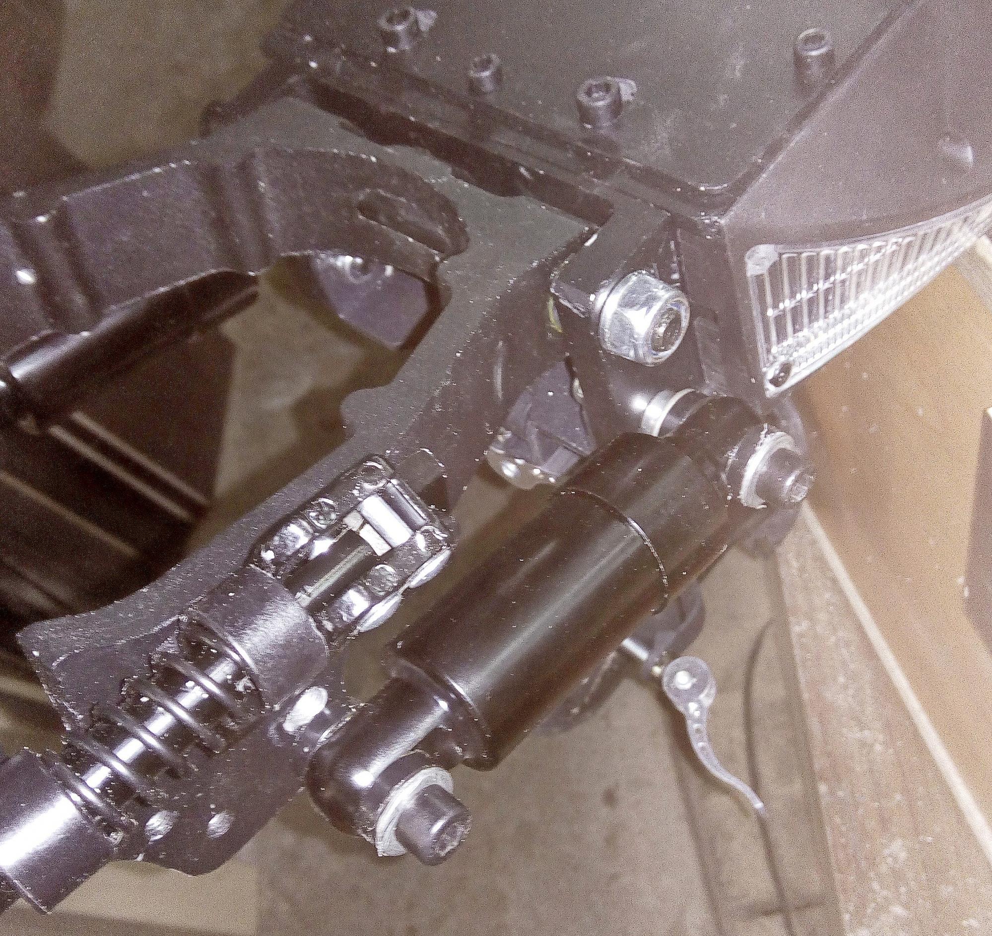

Мне бы ссылочку где подробно рассматривается работа задних аммортизаторов, назначение комплектующих.  А затем также и передних, т.к с передними сложнее, там колесо надо снимать и тормоза.
По шайбам задних аммортизаторов я думаю все не так просто, их внутренний диаметр должен быть точно таким же как и внутренняя втулка, что позволит аммортизатору свободно и без лишнего люфта перемещаться по поперечной оси от винта крепления к корпусу самоката вдоль дополнительной втулки такого же диаметра как и основная.
sergo842
Цитата: krserv от 07 Май 2020 в 15:50При этом она также такого же диаметра 13 мм, как и основная втулка внутри аммортизатора, что позволяет теоретически двигаться аммортизатору поперечно и на эту втулку-проставку.
Именно этого происходить и не должно,  пластиковые втулки, поджимаются обычными стальными с внутренним 8мм, с двух сторон вам их просто не доложили, отседа и блудняк. Маленькая втулка, чиста дистанционная, и не у всех бывает.
Может фото поможет?

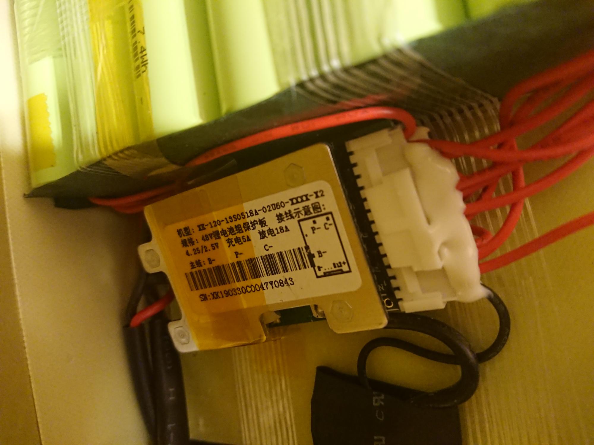

AlexSay
Привет Всем с Минска!
Стал месяц назад обладателем годовалого Kugoo m4 pro 13 a/h - почитав по форумам что надо поделал с проводами, подвеской и тормозами.
Катается очень приятно - правда мне удобнее без сидушки - да и девушек, детей катать так удобнее =) все знакомые просят покататься
часто домой возвращался на остатках заряда на первой мощности, пар раз в метро и маршрутках даже - дождь =( .

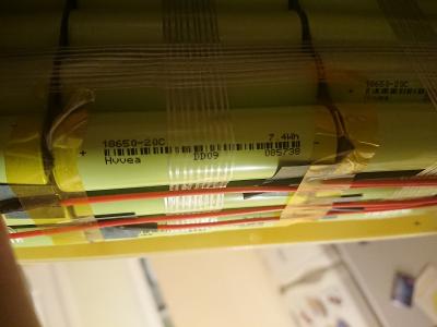

Руки чешутся после вскрытия деки добить самосборной батарейкой свободное место 18650 элементами со своим отдельным bms - в паралель с оригинальной батарей.
Видел на ютубе много кто так делает , но спросив друга насчет какие элемнты купить - услышал от него что не желательно очень доп батерю делать на элементах большей емкости чем стоят в основной.
При разряде будет большее потребление с возможным перегревом и бадабумом доп батареи - когда основная уже села а эта еще тащит =( .
Помогите советом - куда копать и как правильно делать доп батрею. Вскрыли оригинальную батарейку - элементы по 2000 mah сборка вроде 13S6P .
Александр
фото внутренностей

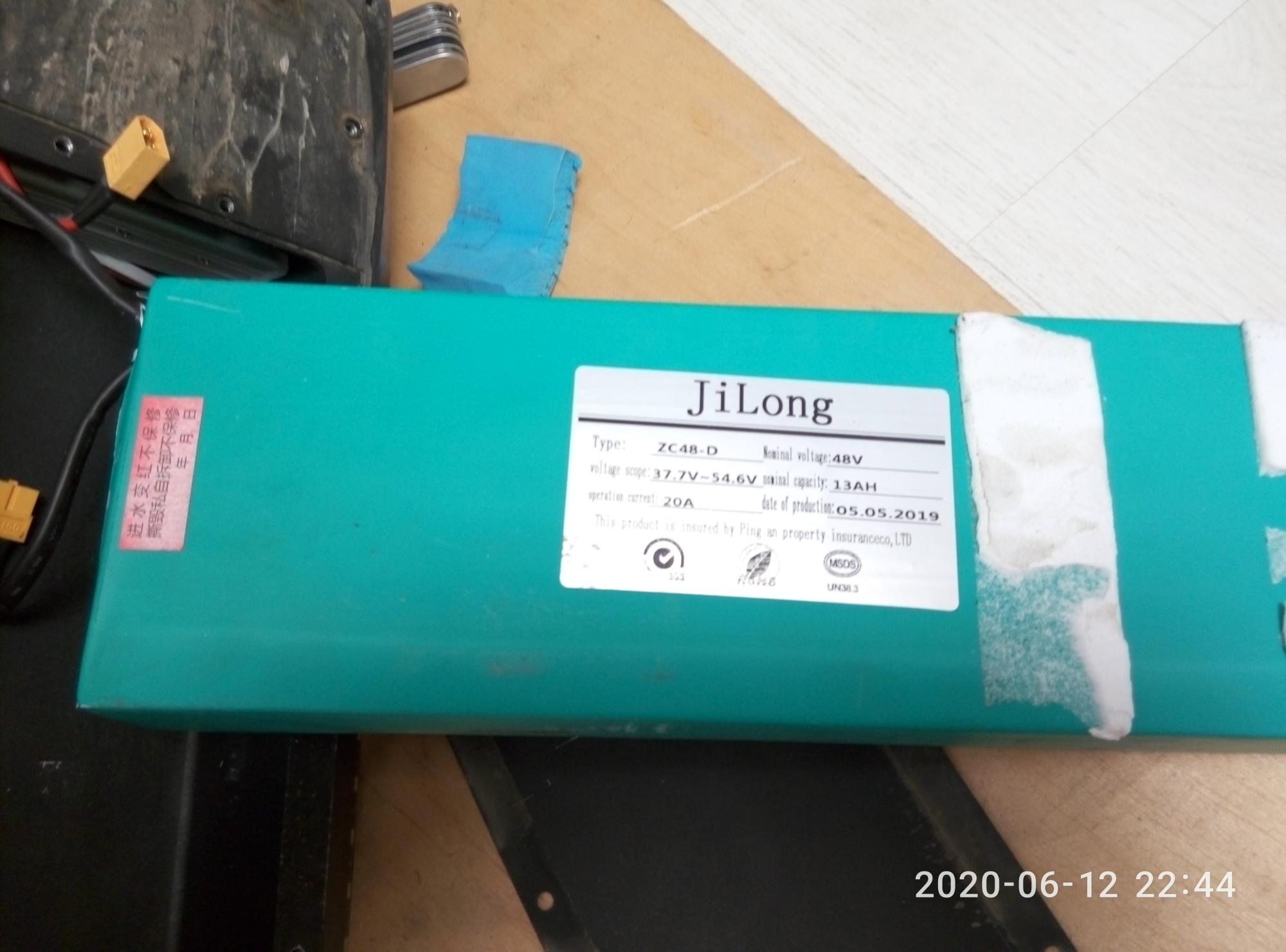

Продолжаю, соседка оказалась несговорчивой и против моей зарядки самоката на общественной лоджии, поэтому нужно искать другое решение. Думаю за зиму модернизировать самокат.
Вопрос, а никто не делал сьемную батарею, чтобы ее отдельно от самоката заряжать? У меня теперь получается самокат будет храниться в кладовке как и ранее, а вот заряжать его каждый раз придется у себя в квартире, на лоджии. Как обезопасить лоджию квартиры это следующий вопрос, но возить через квартиру на лоджию каждый день или через день самокат не хотелось бы, проще бы было, если сделать возможность быстрого и удобного снятия аккумулятора из деки и отдельного заряда его. Давайте обсудим такой вариант!
Я еще деку не открывал, возможно ли реализовать мою идею, или там такой коллапс, что сделать сьемный быстро и безопасно аккумулятор будет нереально?
При этом нужно учитывать удобство открывания деки или отдельно сделанного отсека для снятия аккумулятора.
