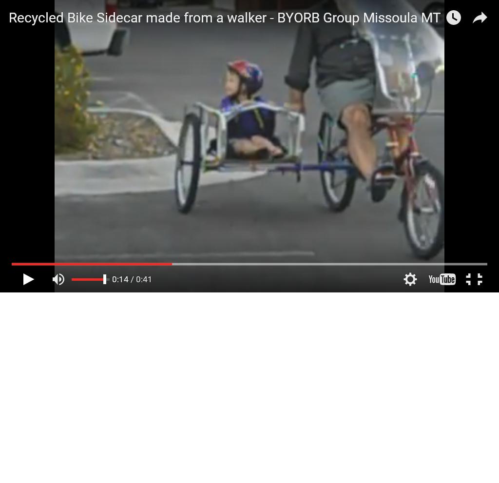

Кстати этот парень из ролика на третьей странице тоже интуитивно объединяет балансировку и руление хватаясь за поручень шарнирного прицепа:
stoyan
осталось поручень объединить с рулём и можно оформлять заявку на изобретение  B-)

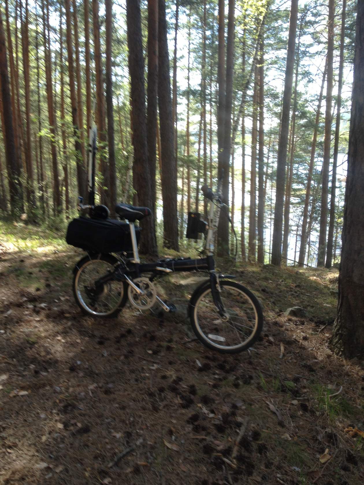

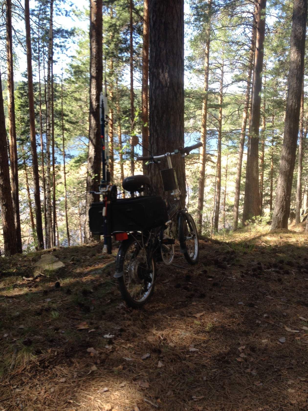

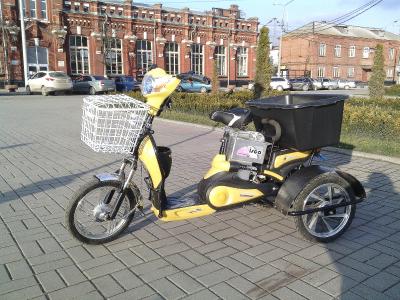

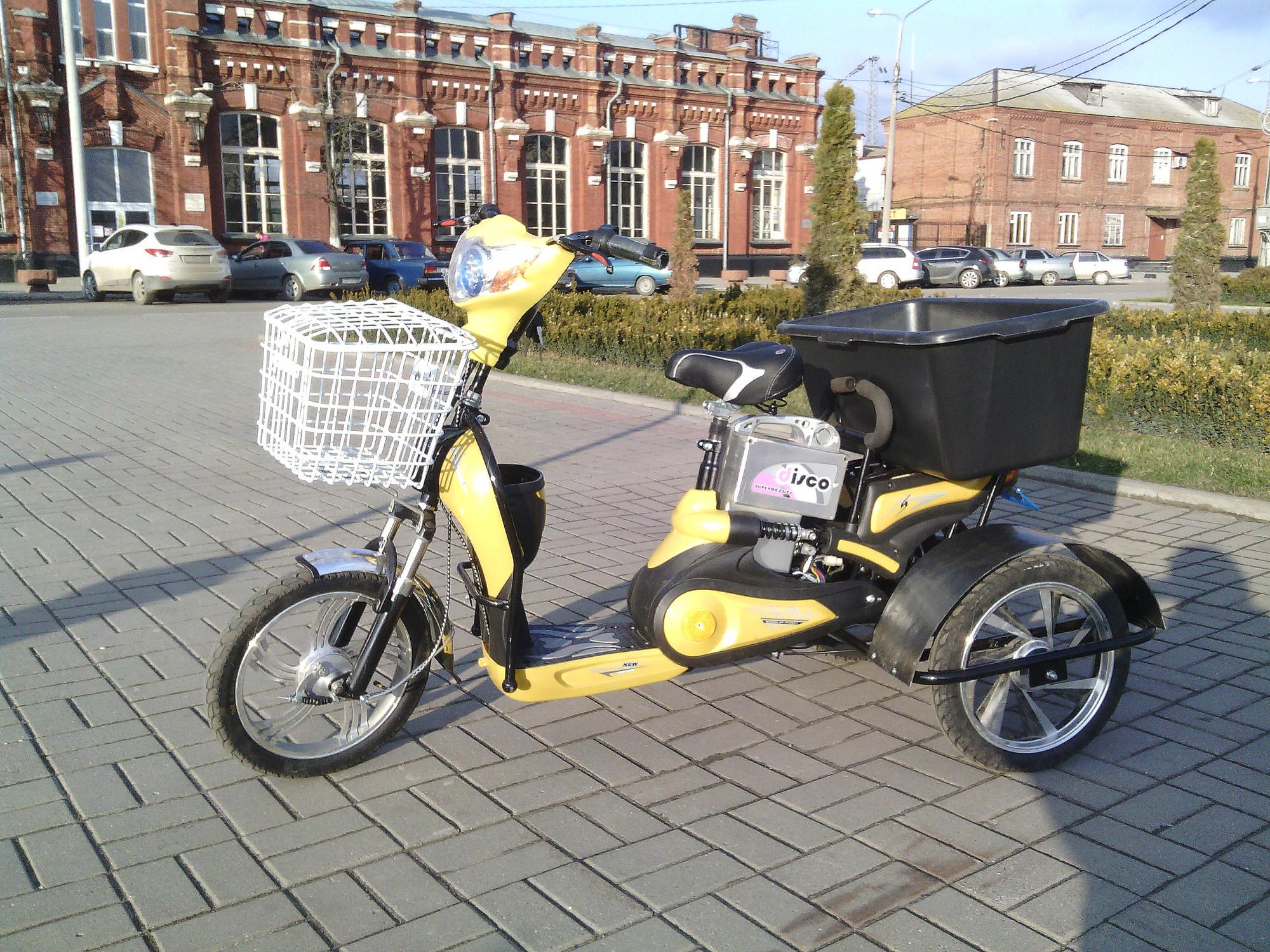

Я сегодня закончил вот такой электробезпед для сельской местности и дачников. Назову его по русски "Дачный"

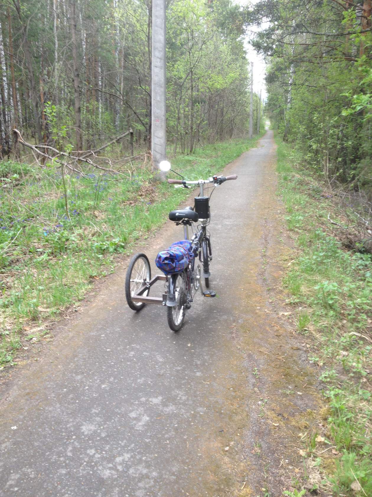

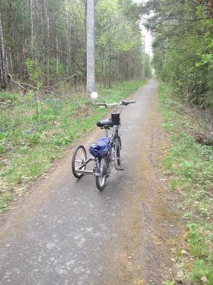

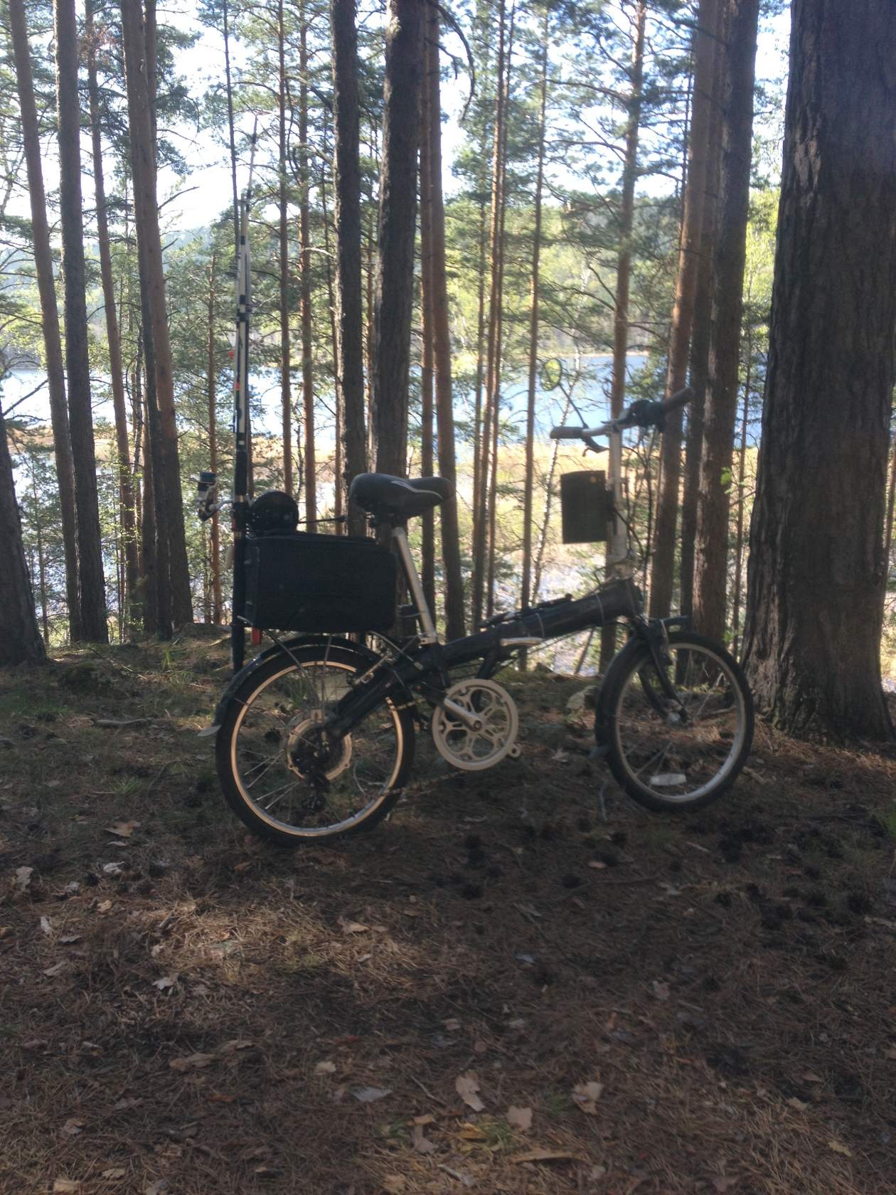

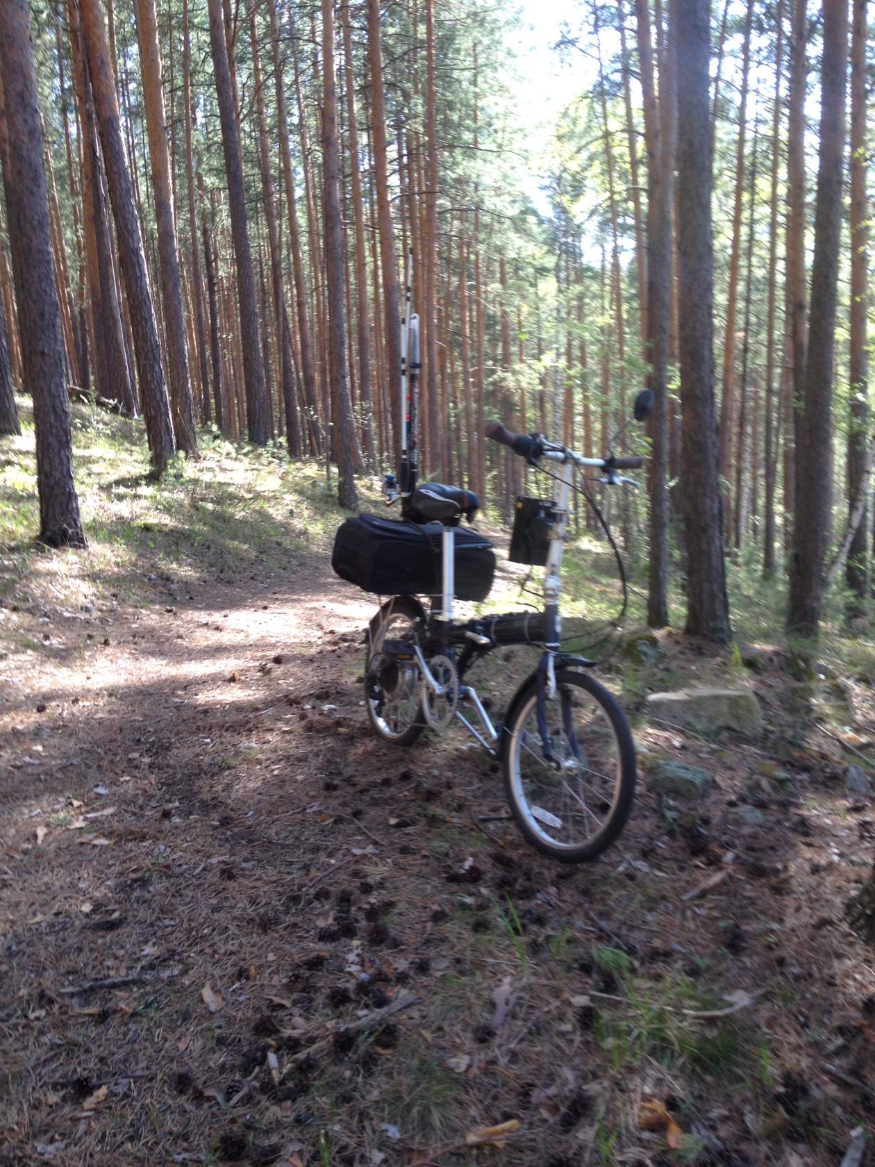

Поездил я с третьим колесом по разбитому асфальту и по пересеченке...идет устойчиво, но блин левую ногу трясет конкретно, да и в лесу на тропах с ним тесновато. Решил остаться на двух колесах, может попозже сделаю второй привод на переднее колесо, хотя уже после 3-х поездок на озера в 10-11км остался весьма доволен компактностью этого 2-х колесного с хорошим багажником, с редкими подкрутками и ездой в маленьком лифте :)

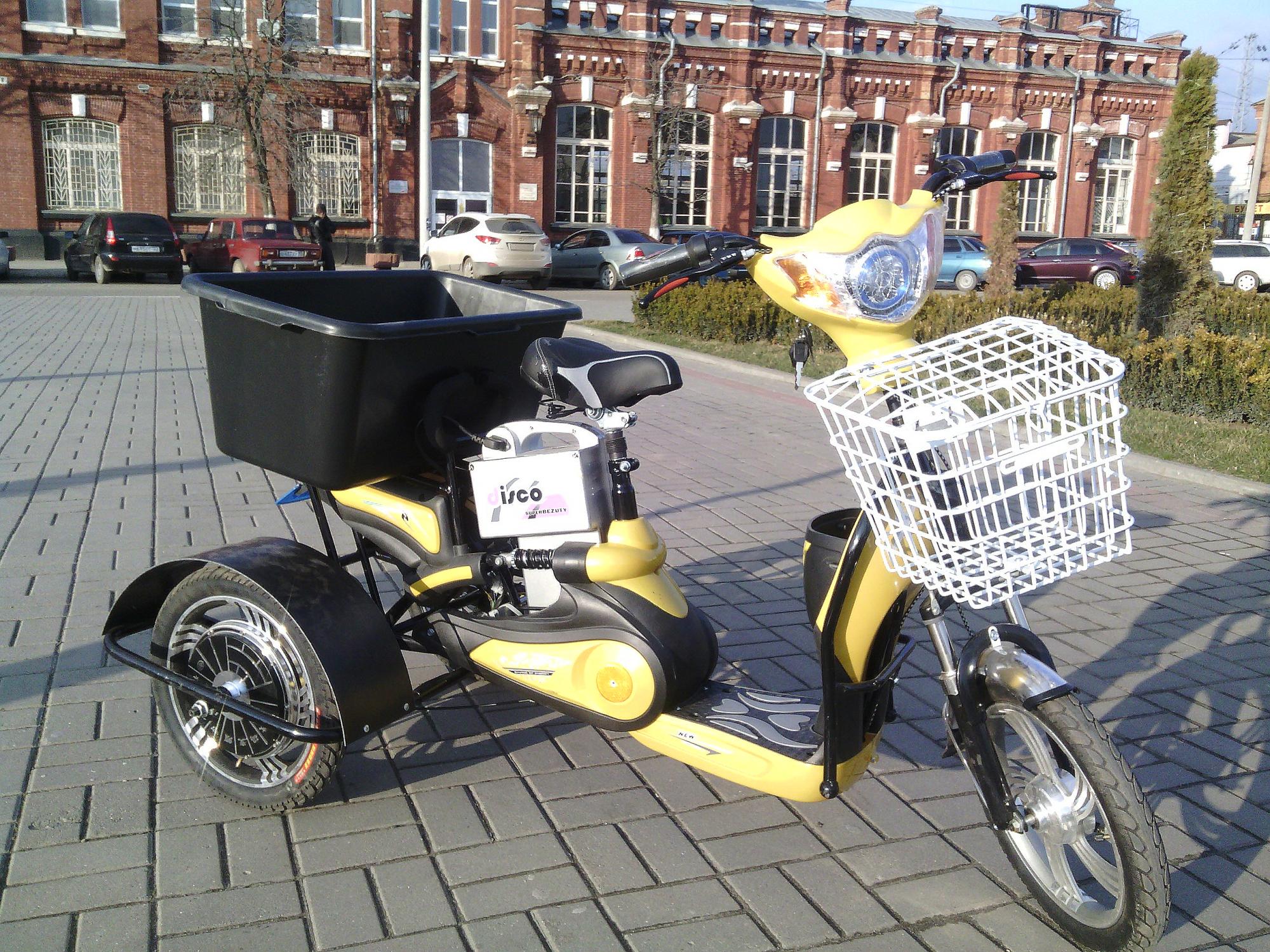

Сегодня увидел первый электровелосипед (кроме моего) в городе:
https://www.youtube.com/watch?v=mdvMvBTWtUk
Обогнал, попросил притормозить..
https://www.youtube.com/watch?v=2iaVS3fFfsM
Агрегат с апреля 2016 г, колеса 20 дюймов, спицы мощные (3мм).
Максималка до 25 км/час (душилка).
Но быстрее и невозможно ехать - переворачивается на поворотах.
Переднее ведущее, ДД, 350 ватт. Не айс для тяги груза. Зато изнашиваться нечему.
Забавный пепелац..
