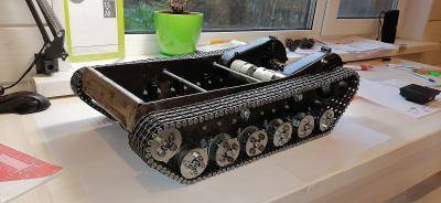

Доброго времени суток. На форуме я новенький. За ранее прошу прощения если такая тема и подобные вопросы были. Решил сыну сделать танк. И на эту мысль натолкнули цепи оставшиеся от грм ваз 2106

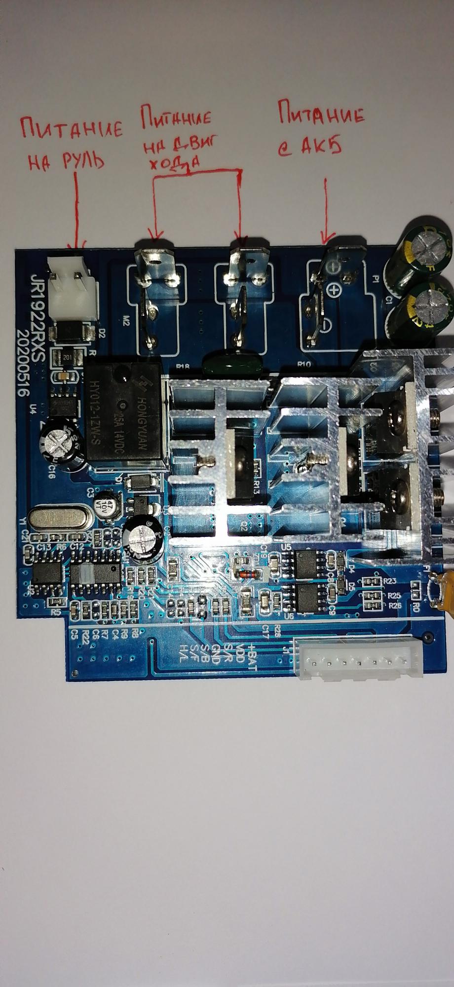

Вопрос собственно вот в чём. Есть запчасти от Электромобиля: два двигателя с редуктором, контроллер и пульт к нему (12В) . На машинке всё безупречно работало. НО сталкнулся с проблемой. Планировал взять питание  на один двигатель с контактов на плате которые предназначены для движения вперёд и назад. А вот второй двигатель запитать от контакта на рулевое управление. И вот ПРОБЛЕМА!!! ПРИ НАЖАТИИ НА КНОПКУ ВЛЕВО ИЛИ ВПРАВО ПИТАНИЕ ПОЯВЛЯЕТСЯ НА 4 СЕКУНДЫ И ОТКЛЮЧАЕТСЯ. ПОСЛЕ ПОВТОРНОГО НАЖАТИЯ ВСЁ ТОЖЕ САМОЕ. Видимо в схеме предусмотрена защита для того что бы не сгорел мотор при крайних положения колёс. Как можно обойти эту СИСТЕМУ, И ПРИ УДЕРЖАНИИ КНОПКИ ПИТАНИЕ НЕ ПРОПАДАЛО? Помогите пожалуйста. Сразу скажу что в механике более менее. В электрике профан(

Цитата: Khr Aleksandr от 06 Нояб. 2020 в 22:23Как можно обойти эту СИСТЕМУ, И ПРИ УДЕРЖАНИИ КНОПКИ ПИТАНИЕ НЕ ПРОПАДАЛО?
это делается для защиты маломощного драйвера, обойти не получится.
существуют блоки на 27 мгц, там оба канала управления движками одинаковые и выполнены на реле

Цитата: Khr Aleksandr от 06 Нояб. 2020 в 22:23Вопрос собственно вот в чём. Есть запчасти от Электромобиля: два двигателя с редуктором, контроллер и пульт к нему (12В) . На машинке всё безупречно работало. НО сталкнулся с проблемой. Планировал взять питание  на один двигатель с контактов на плате которые предназначены для движения вперёд и назад. А вот второй двигатель запитать от контакта на рулевое управление.
Вместо электродвигателей включите релюшки от авто . Через их контакты запитайте двигатели .

Дмитрий_ЕКБ
вариант не подойдет!
канал управления рулем на этом блоке включается на 3-4 секунды и выключается, чтоб сберечь мотор и шестерни
Paxxa
А зачем танку такой пульт? Ему и нужен с двумя стиками вперед/назад. Таких игрушек полно, с них плату и взять.
