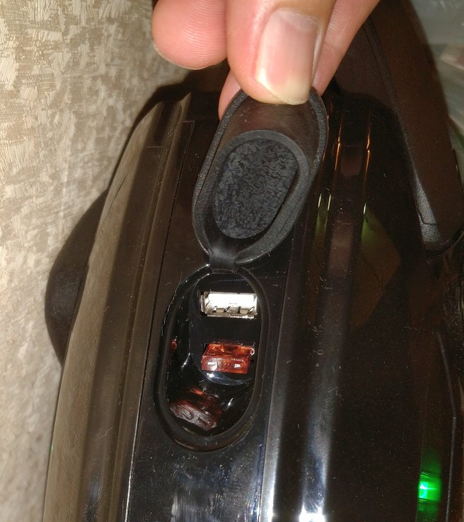

4. В комплекте пришло 2 предохранителя, опять же смотря обзоры видел как люди, у выхода usb меняли предохранитель, а у меня там пусто и предохранитель туда не установить. Значит ли это, что 2 штуки как запасные, а еще 2 стоят внутри на плате?

4. Насчёт предов лучше не заморачиваться. Да, они запасные. В первых редакциях 14D предохранители устанавливались снаружи, рядом с USB (фото под ковриком). В новых версиях 14D преды убрали внутрь, на плату контроллера, и их замена без разборки колеса невозможна. В некоторых моделях KS умельцы выпиливают люк в корпусе над предохранителями и устанавливают затычку, для оперативной замены предов. Зачем? У меня не спрашивайте. Преды на KSах горят исключительно редко, я не знаю что нужно сделать с колесом, чтобы сгорел предохранитель. Если только умышленно, например, упереть колесо в стенку и заставить его "двигать" эту стенку, или длительно выполнять упражнение тик-так (двигаться на колесе вперёд-назад, оставаясь при этом на месте), или очень долго ехать в крутую гору или с горы (есть вероятность, что контроллер перегреется раньше, колесо запищит и задерёт педали). В общем, сдуру можно не только преды сжечь, но и что-нибудь себе сломать и остаться на всю жизнь холостяком.
