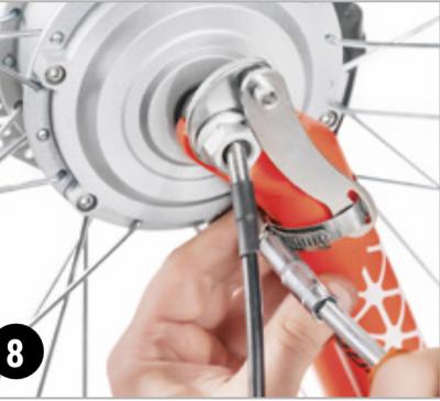

Цитата: sweplo от 31 Авг. 2022 в 15:33а вот такой вариант подойдёт?
Так усилитель дропаута устанавливать нельзя. Нужно развернуть усилитель на 180 градусов, чтобы его верхняя часть при отдаче колеса упиралась в вилку СПЕРЕДИ. Вам уже говорили о ненадежности шарнирного соединения - это место можно заварить, предварительно примерив усилитель по месту.

[user]Belarus[/user], кто как пишет. Так как же всё-таки правильно - непонятно. Пишут, что нагрузка идёт против вращения колеса, а значит надо устанавливать усилители сзади вилки.

sweplo
[user]An1965[/user], не я так решил, а так пишут. В соседней ветке тоже был спор на этот счёт. Вот, например, на сайте 5киловатт есть инструкция, как ставить усилители:
В общем, не знаю. Запутали.
А насчёт того, чтобы сварить - чтобы не было шарнирности - с этим согласен, конечно. Так и поступлю, пожалуй.

Если усилитель крепится гибким хомутом, важно, чтобы пластина приходила посередине штанины или ноги вилки по ширине, а не такая порнуха, как на последней фотке, где усилитель прилеплен сбоку и под нагрузкой может свободно елозить вперед-назад.
И да, проблема этой китайской поделки с болтом именно в том, что единственный болт работает как ось, и прикручиваемую хомутом часть "усилителя" реактивный момент не прижимает ни вперед, ни назад, а таскает вверх-вниз.

По поводу усилителя. Тоже хочу сказать что на фото где он сбоку штанины прикручен, полный отстой. Если усилитель цельный, грамотно сварен, можно прижимать посередине штанины и спереди. Но на мой взгляд сзади лучше с условием хорошего и надёжного металлического хомута.
