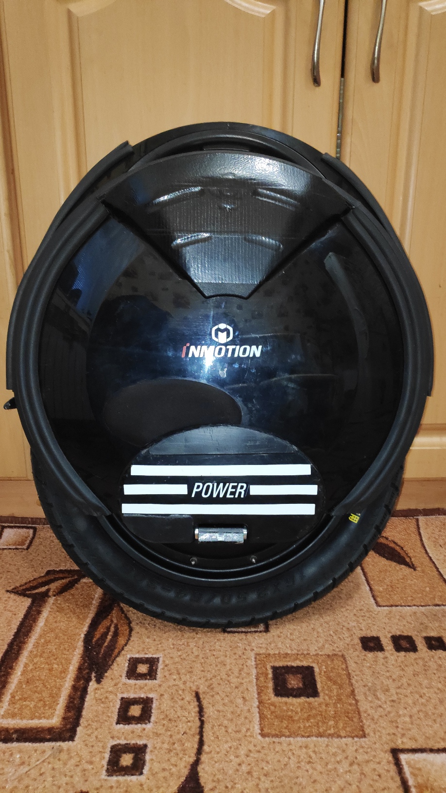

Вобщем тема не для всех! Так как если бы не мой модернизированный корпус такую покрышку вряд ли бы я поставил. Прошу сразу не пишите что это бессмысленная трата время и так далее. Я искренне верю что кому то это будет интересно. На Кинг сонги ставят такие покрышки и никто не ревет а наоборот желающих становиться все больше.

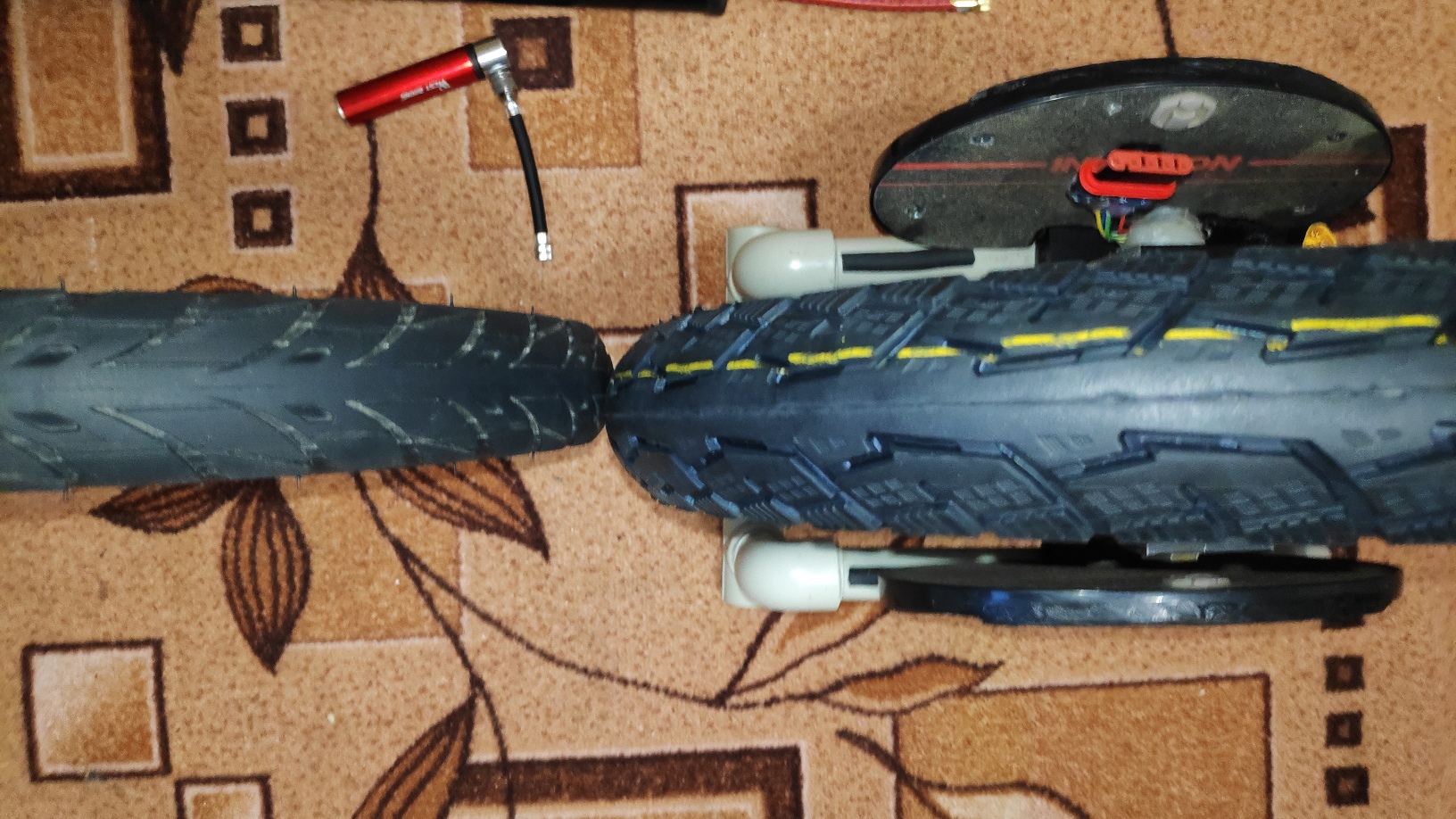

Начну с размеров покрышек.
Сток  kenda 16*1.95- высота 40 см, ширина реальная 48 мм.
Chao yang 16*2.5 - высота 42.3см, ширина 62 мм
Корпус  - расстояние до закруглений корпуса 68 мм внутри еще  плюс 1 см.
Из этого следует что корпус нужно просто поднять примерно на 1.5 см.

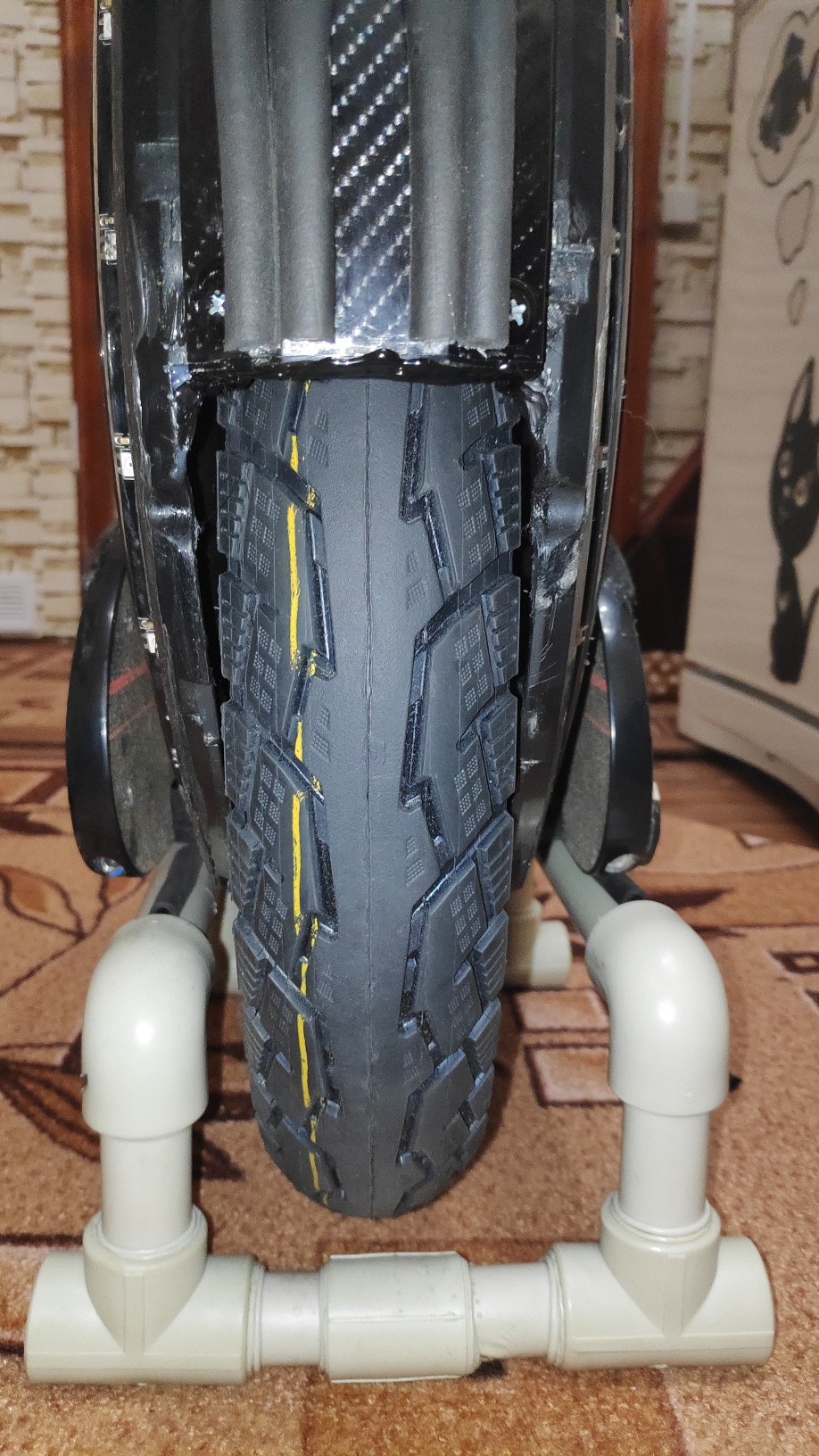

Надевает покрышка на обод и сравниваем
Засовываем в корпус и смотрим что мешает

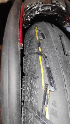

Уперлась и вот столько не дошло

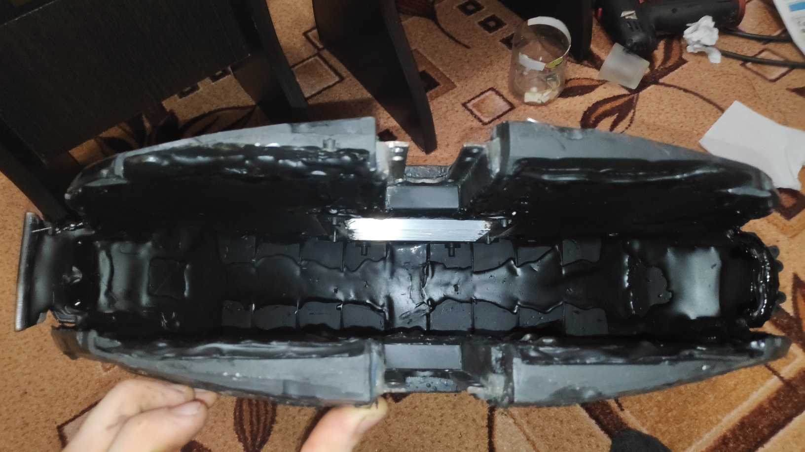

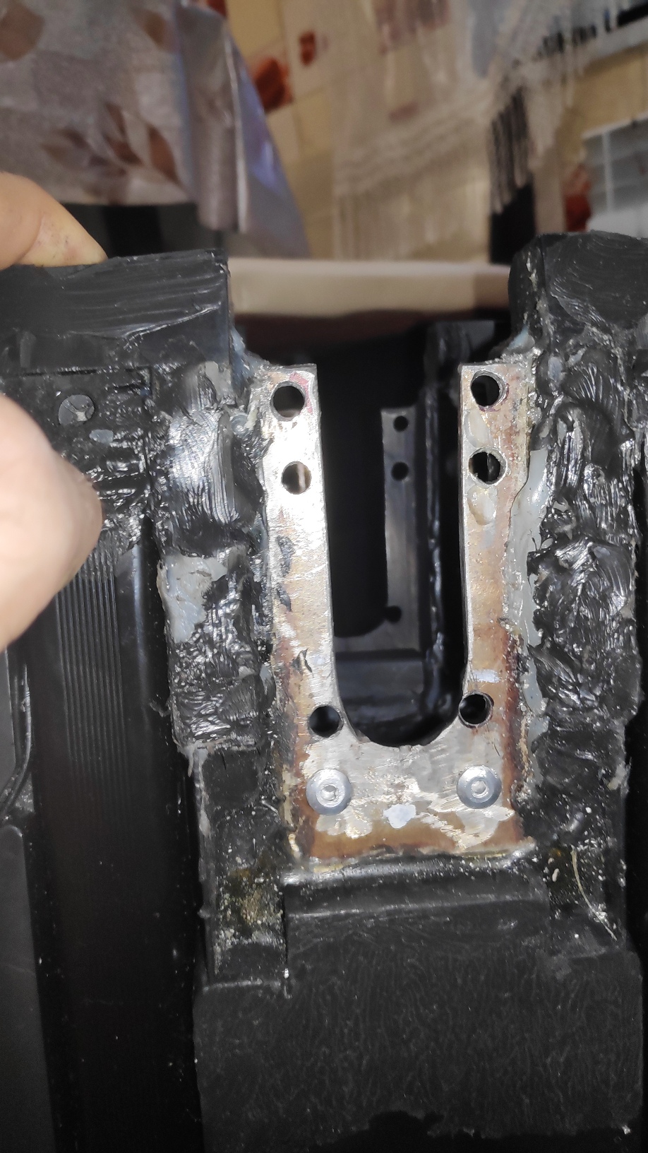

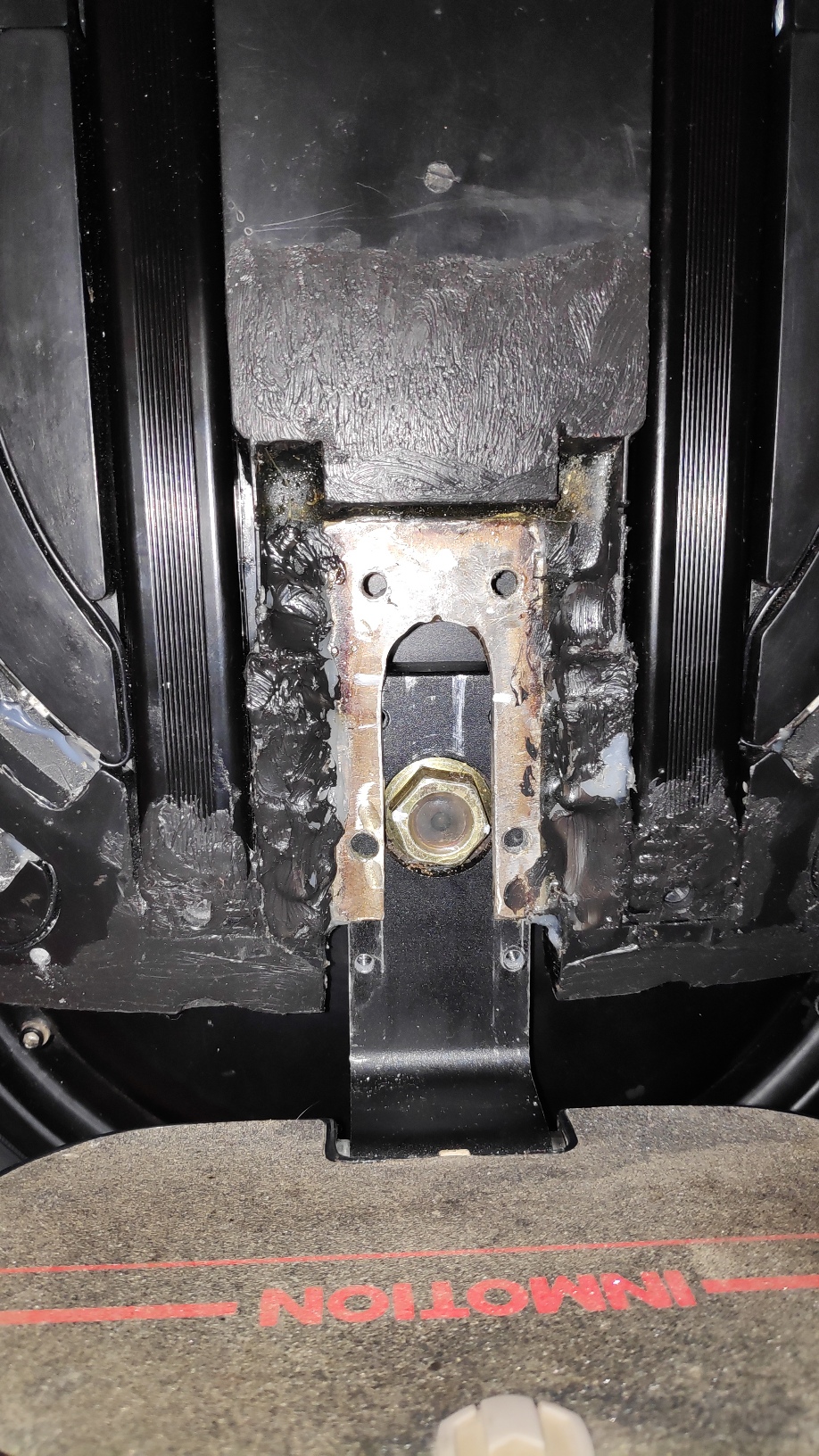

Начинаем кромсать то что мешает
От пилил середку
Теперь стал мешать внутренняя часть корпуса . Вырезают что мешает
Вот что получилось чтоб ни чего не мешало.

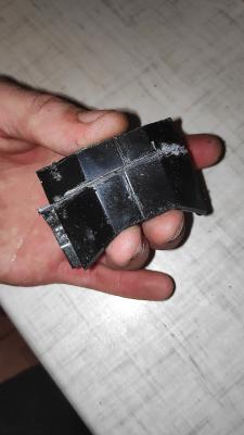

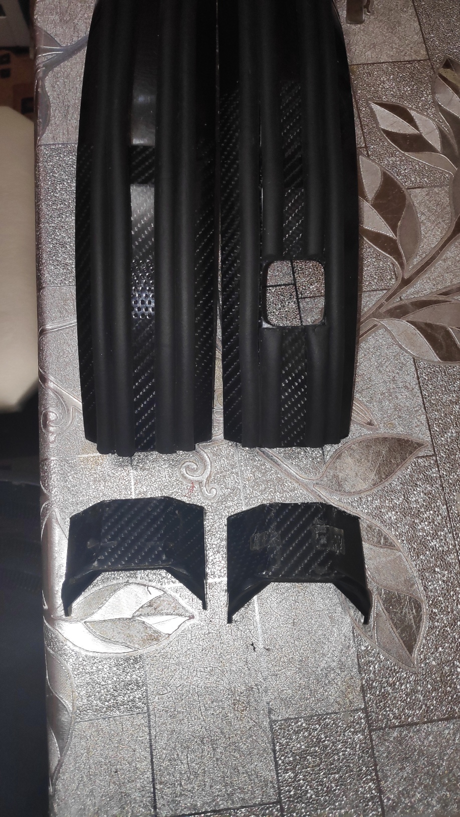

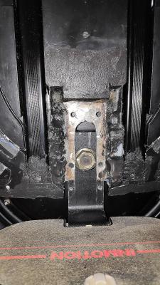

Далее так как я выпилили нижний болт скрепляющий половинки корпуса, нужно сделать скрепляющий пластины

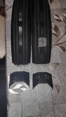

Далее обрезал наружные накладки

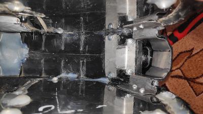

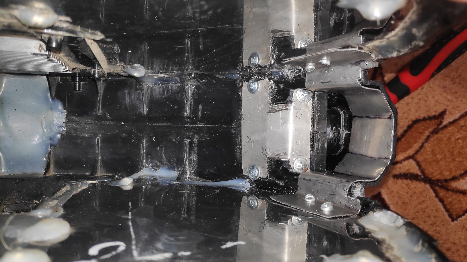

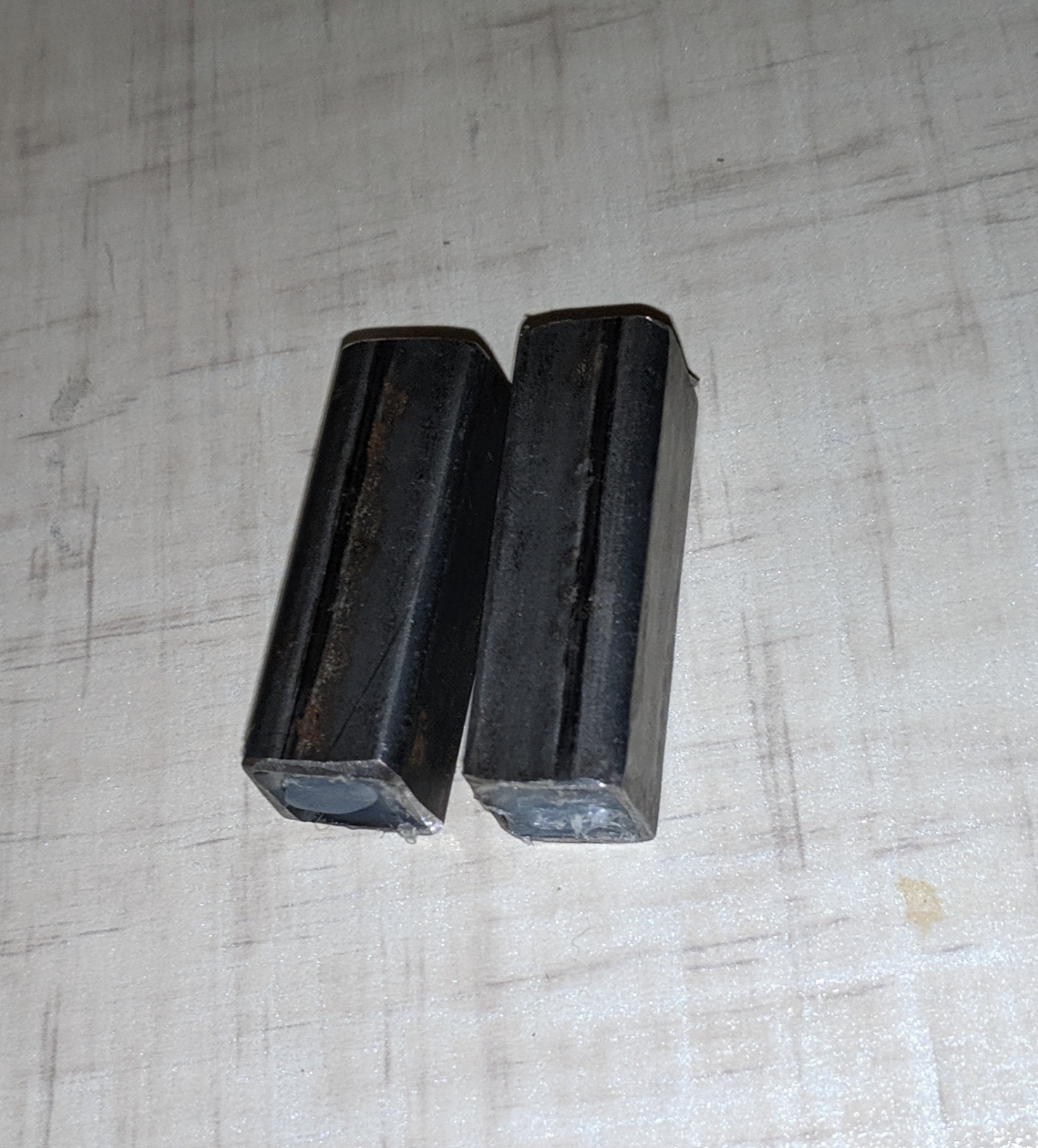

Чтоб на болты не действовала срезающая  нагрузка от веса корпуса на кочках из профильной трубы 15 *15 мм сделал подставки, просвеолил в них отверстия и приклепал в верхние отверстия.

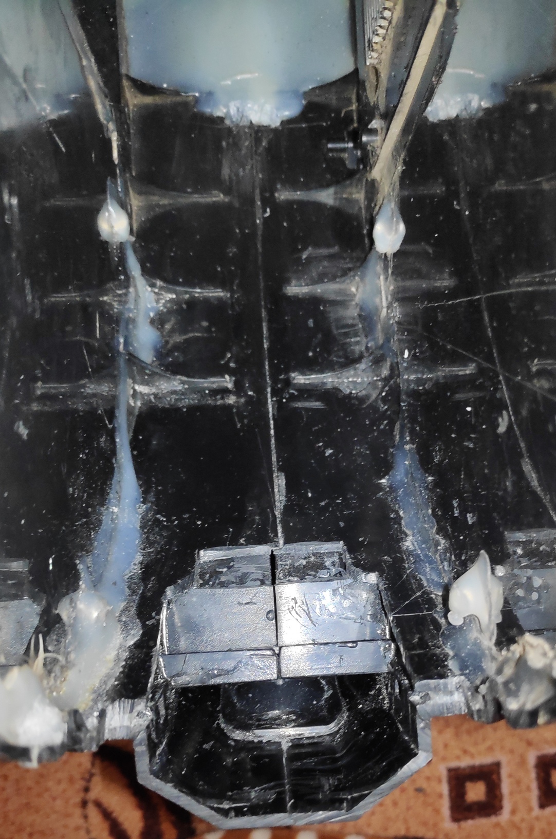

Далее все загерметизировал клеем и закрасили

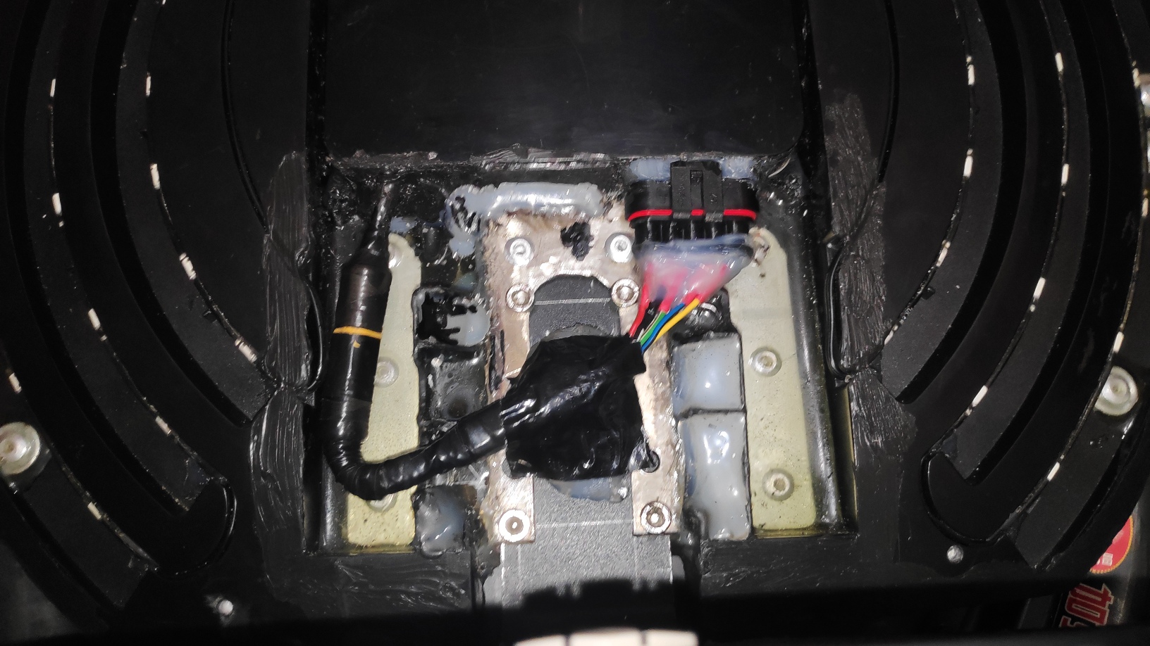

Так же переделал разьемы чтоб каждый раз при снятии колеса не вскрывать крышку

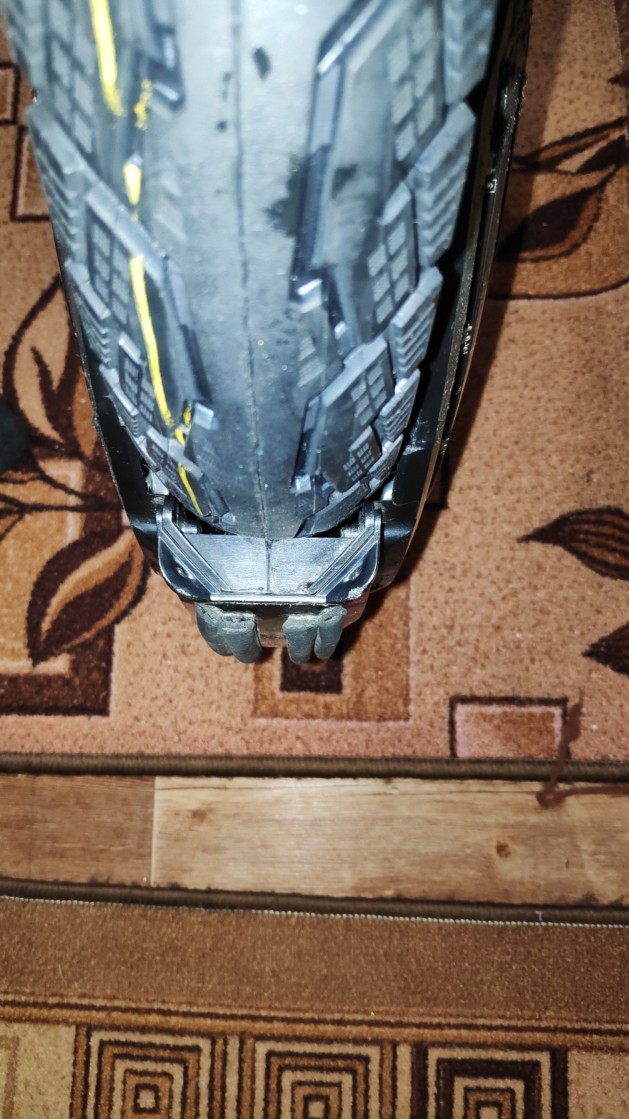

Ну вот в принципе и все, зазоры везде есть покатался по дому по нагружад в разные стороны ездой на одной ноге ни чего не задевает.
Поведение да немного поменялось.
Педали от Земли стали выше на 1 см.
Корпус по сравнению со стоком на 2.5 см.
Мощность я думаю уменьшиться на 5 % так как плечо то есть радиус колеса стал не 20 а 21 см что есть 105 % от стока.

a.malinkin
не трёт о бока на практике? Хватает зазора?
InMotion V8 '19
Alexei867
Да все хорошо ни где не задевает! Ездил по всем видам покрытий ни чего не ширкает. На стоке и то хуже было когда по сыром песку по ездишь внутри начинало что то задевать!
