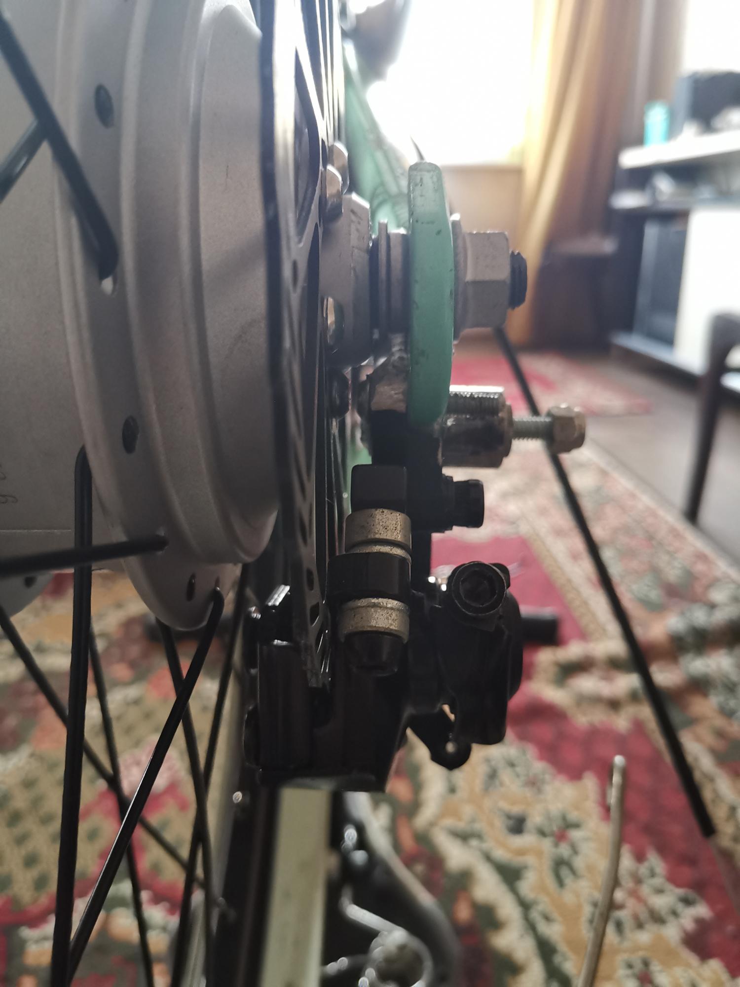

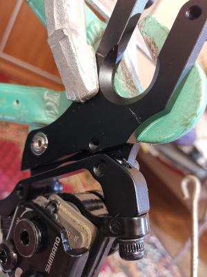

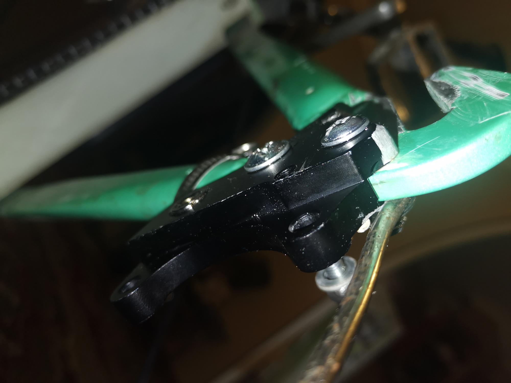

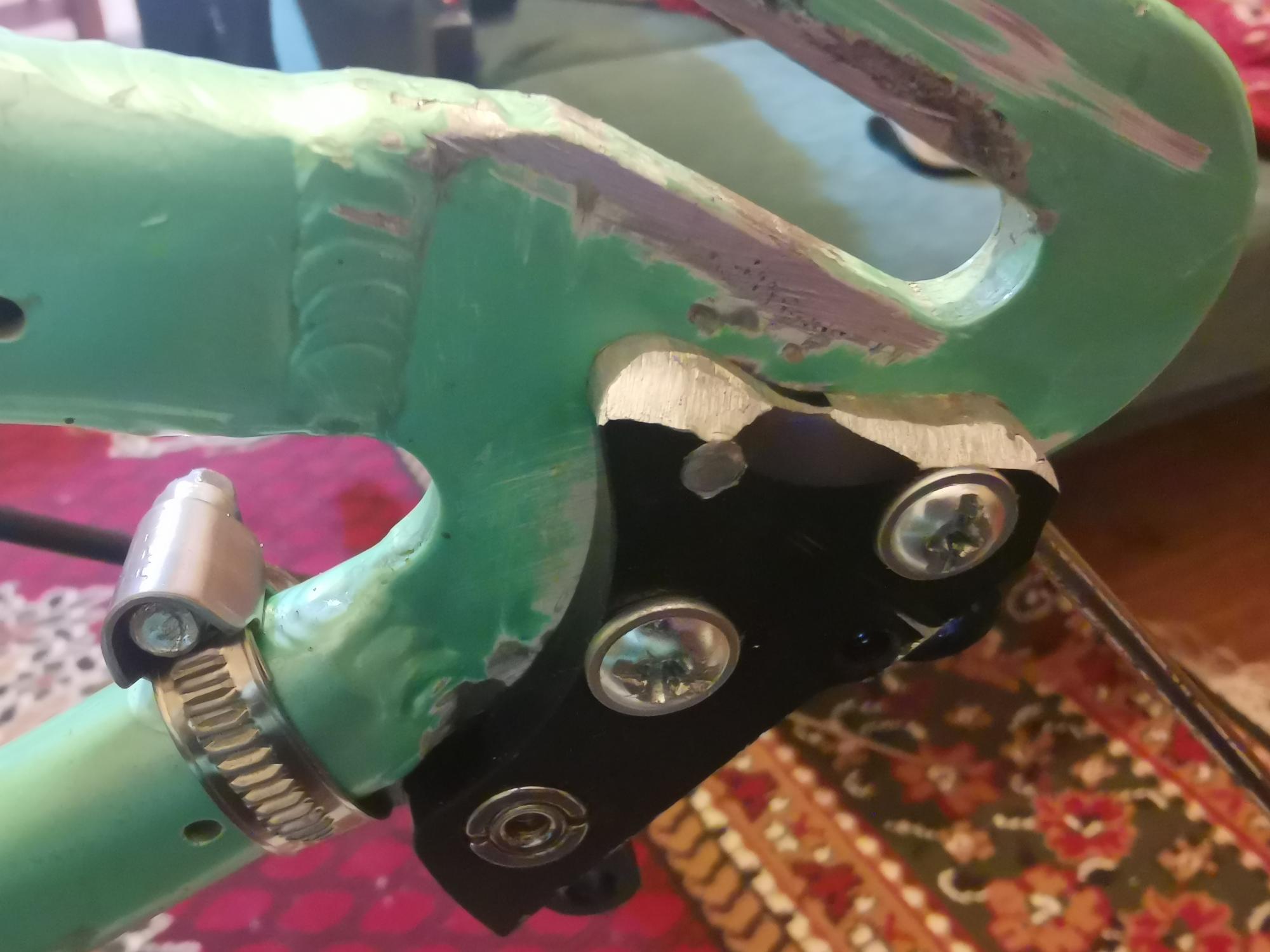

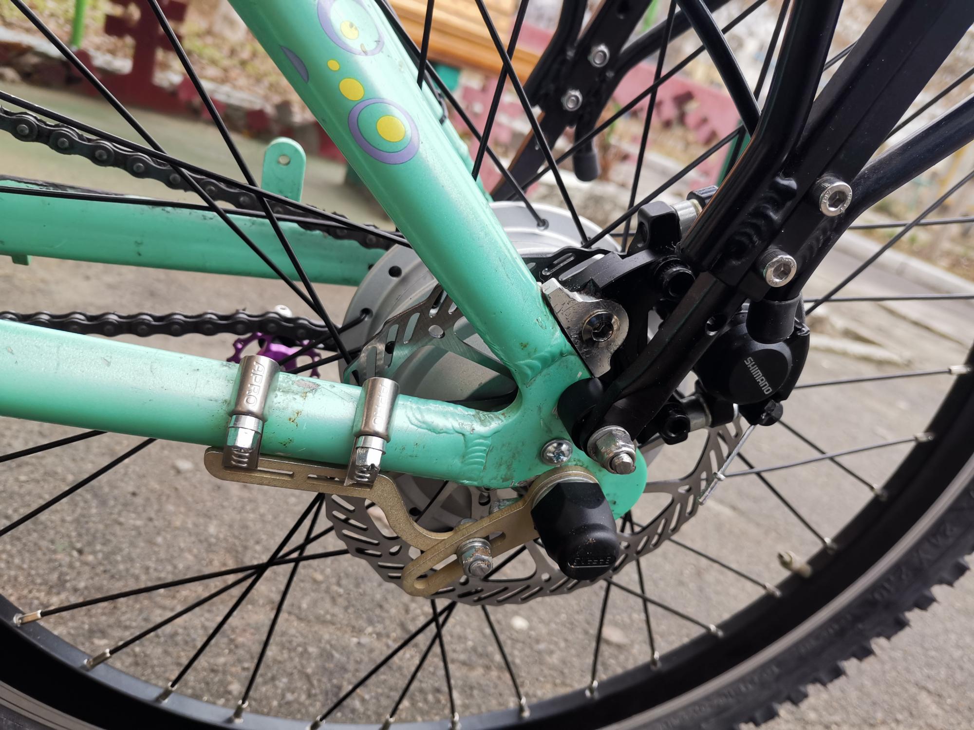

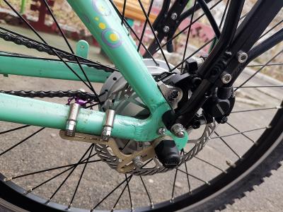

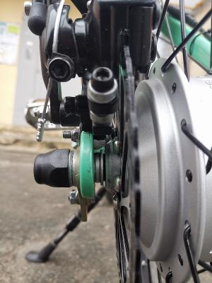

Задний дисковый тормоз на раму без базы под него.
Автор Север, 18 Дек. 2014 в 14:01
serj-ua
serj-ua
Кастрировал китайский адаптер, на али их два похожих - который не оригинал за 2к. Посадил на 2 болта крепления багажн и крыла (под багажник рассверлил до 6мм) +засверлился третьим болтом и нарезал резьбу м5 в самом адапторе чтобы шляпка снаружи дропа была - изнутри мешался. Та штучка что в раму упирается, подогнал под нее дроп так что молотком туда забивал. Плоскости дропа и адаптора притер и посадил все на красный фикс резьбы. Между дропом и мотором 2 шайбы из набора к бафангу - появился зазор между болтиками ротора а шляпками болтов багажн и крыла 2мм. Калипер на регулир пазах стал почти посередке. Неугадалось трохы с расстоянием от оси до калипера - поставил кронштейн под 140ротор от передка +шайбы под калипер (по дефолту их не было для 160ротора)
