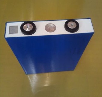

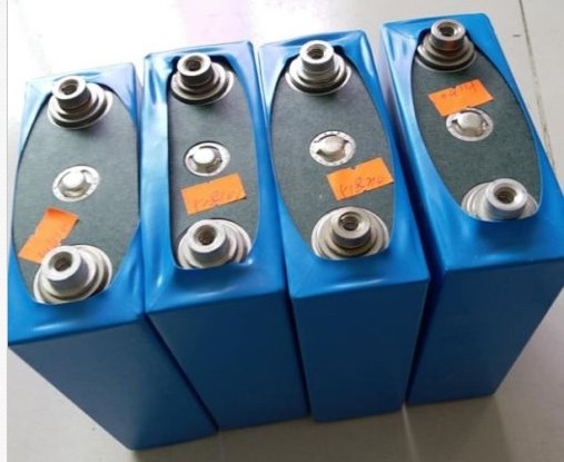

Друзья нужен совет есть желание перейти  lifepo 4, задача 24 в 40-60 А есть 4 варианта .
1 его характеристики Capacity: 50Ah
Nominal voltage: 3.2V
Charging voltage: 3.65V
Discharge terminal voltage: 2.5V
Continuous discharge current: 50A    1 C
Max. Peak discharge current: 100A    2 C
Max. Charge current:  25A   0,5C
Size: 45  x 120 x 146 mm
Weight: 1500 g  цена 24000р.
тут все понятно.
2) его характеристики Capacity: 25Ah
Nominal voltage: 3,2V
Charging voltage: 3,65V
Continuous discharge current: 50A  2C
Max. Peak discharge current: 75A 3C
Max. Charge current:  25A 1C
Size: 180 x 70 x 27 mm
Wight: 660g цена 24000р.
их хочу взять 16 штук  два параллельно если банка сдохнет хоть доехать можно или два по 25А делать один на зарядке второй в работе как на шуриках
3Capacity: 56Ah ( 60ah fact.)
Continuous discharge current: 60A  1C
Max. Peak discharge current: 180A 3C
Max. Charge current:  60A 1C
Size: 185 x 135 x 30 mm
Wight: 1450g цена 29072р.
характеристики ничего но вес маловат с размером
4 так мысли купить на алли и не париться https://ru.aliexpress.com/store/product/APP-24V-40AH-Electric-bike-LiFePO4-Battery-Pack-Phone-control-Electric-bicycle-Scooter-ebike-Power-1000W/1263529_32786491872.html?spm=a2g0v.12010612.0.0.48f2519bTYHAHX  но страшно что там внутри .
кто с такими банками сталкивался прошу совета ? мне хочется на 25А остановиться
