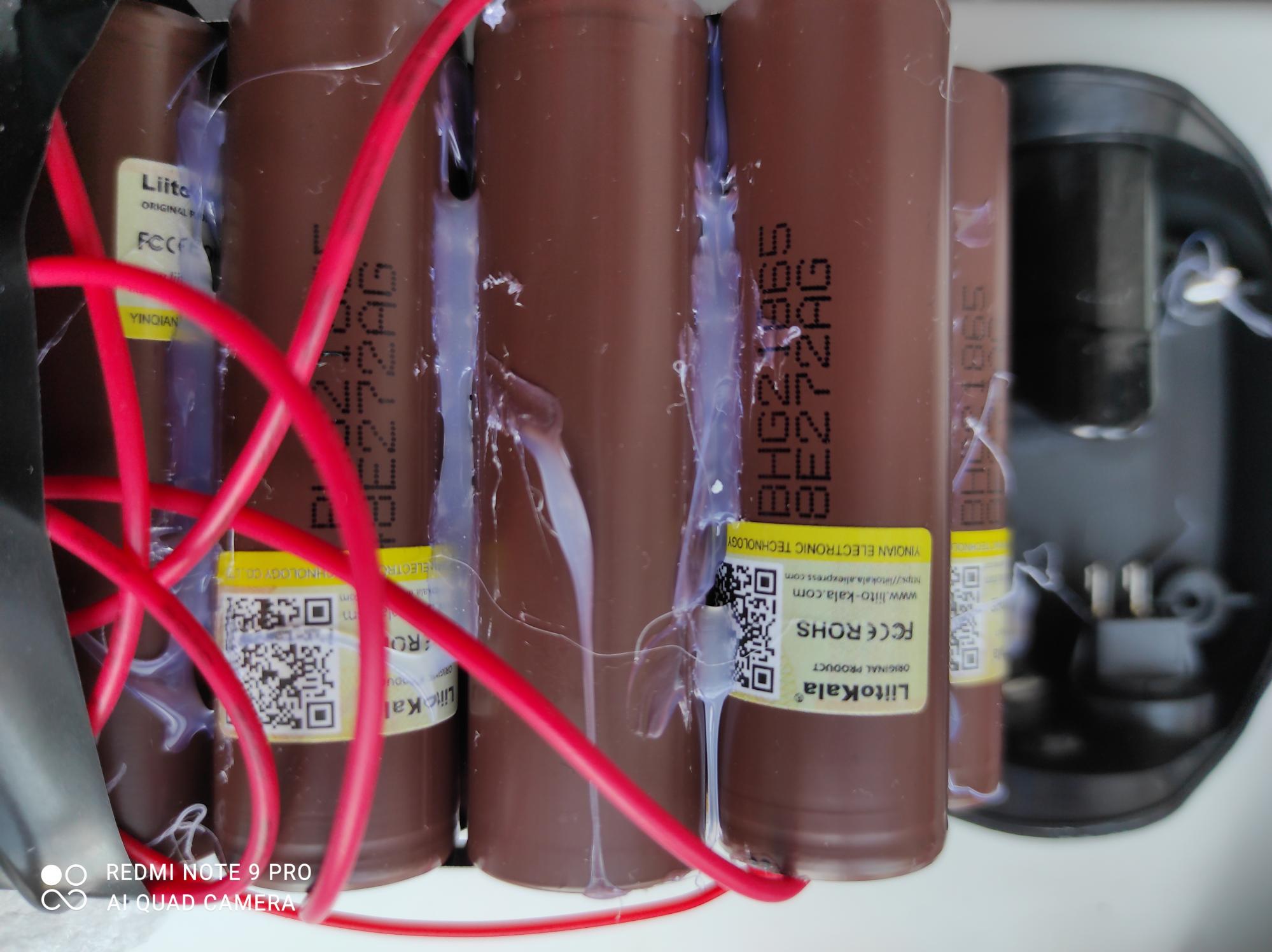

Доброго времени всем.Подскажите.Заказал у продавца https://prom.ua/p1331952977-akkumulyator-ion-48v.html Аккумулятор Li-ion 48в 16Ah Samsung для электровелосипеда.
Он выслал мне эту батарею.Вот фото
Там получается литокала LG акумы на 3000мАч шоколадки.
Вопрос следующий.Там реально емкость 16 Ач?Или продавец меня обманул и там 12Ач.
52 штуки в АКБ.
Татос
Татос
#75
[user]Rus8[/user],  по ходу кто то корпуса в Китае покупает и лепит из дешёвых литокал, даже холдеры не поставил. Зарядник  г...  , 2 ампера маловато даже для 12 а\ч. Стандартный ток заряда у шоколадок 1,5 ампера на элемент, если это они а не одетая на чёрти что термоусадка. Уж если так , лучше сразу в Китае заказать.https://aliexpress.ru/item/4000764191060.html?spm=a2g0o.detail.1000060.3.71482273l0MXcJ&gps-id=aerPdpSubstituteRcmd&scm=1007.33958.210224.0&scm_id=1007.33958.210224.0&scm-url=1007.33958.210224.0&pvid=3addff30-996f-4a6e-bf15-e394e1cb2d30&_t=gps-id:aerPdpSubstituteRcmd,scm-url:1007.33958.210224.0,pvid:3addff30-996f-4a6e-bf15-e394e1cb2d30,tpp_buckets:21387%230%23218179%230&sku_id=10000007748056455 хотя зарядники они все 2 амперные кладут.

Продавец говорит не слушайте этих форумчан.Мы продали то, что Вы заказывали.Понятно что меня развели как лоха.Могу только разослать отзывы негативные на все площадки где они предлагают свой товар.
А если добавить 13 таких же аккумуляторов будет 15 Ач ? и возможно ли такое сделать

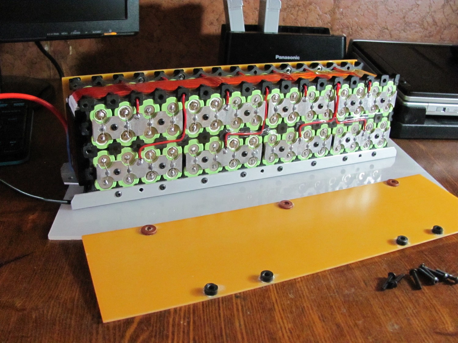

[user]Rus8[/user], вы в будущем лучше покупайте корпус https://aliexpress.ru/store/group/Battery-Box/738588_513575186.html?spm=a2g0o.detail.100008.60.49651f12MekuwC , они идут с холдерами и никелем. Здесь элементы https://eu.nkon.nl/rechargeable/li-ion/18650-size.html  http://queenbattery.com.cn/our-products/152-panasonic-pf-10a-ncr18650pf-2900mah-18650-battery-cell-36v.html второй магазин китайский, есть площадка на али. Найдёте у себя в городе услуги точечной сварки и вам сварят. Зарядник купите отдельно , на нужный вам ток и напряжение. Будет гарантированно хорошая батарея, в которой будете уверены. Есть и корпуса в которые помимо батареи устанавливается контроллер.

[user]Rus8[/user], если они в корпус влезут, теоретически добавить аккумуляторов без проблем. Нюанс в том, что это могут быть не шоколадки. Термоусадка с любым обозначением стоит копейки. https://aliexpress.ru/item/33050250301.html?spm=a2g0o.productlist.0.0.2979e25eqwLf2q&algo_pvid=e040dc43-e7f6-49d4-8223-a48d4590e493&algo_expid=e040dc43-e7f6-49d4-8223-a48d4590e493-38&btsid=0b8b035916165089373801556e7f8e&ws_ab_test=searchweb0_0,searchweb201602_,searchweb201603_ . А вам нужны точно такие же аккумы. Иначе пойдёт дикий разбаланс и добром не кончиться.

[user]Rus8[/user], пока катайтесь на этом. Со временем купите корпус и элементы и соберёте нужной ёмкости. Там при сборке тоже нюансы есть. Элементы надо зарядить и соединить все параллельно. Выдержать около суток для выравнивания всех потенциалов, потом собирать. Можно не варить, а собрать методом пайки по принципу автомобиля тесла. Но там тоже есть тонкости. БМС лучше не совсем дешёвую купить.
