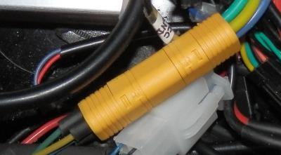

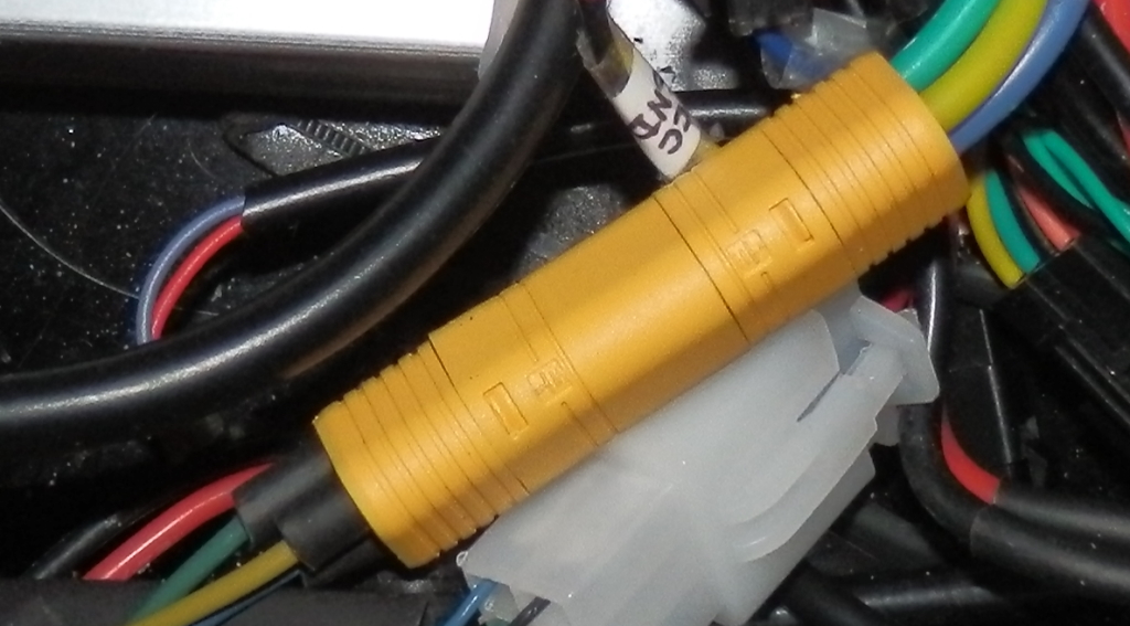

Потемнение контактов фазных проводов,плохой разгон
Автор Виталий40, 19 Март 2021 в 14:49

пули тем и хороши что и откручивать не надо,3 раза дернул фишку холлов скинул и уже считай контролер в руках,да и пули более стандартный разьем,особенно в самокатах,винтовые редко встречаются

Цитата: Виталий40 от 19 Март 2021 в 23:08у кого именно ИЗ-ЗА ЭТИХ разьемов был пожар,сможешь?
С местным поиском даже одного сменившего их на нормальные долго искать - это при том что их меняет каждый второй, и каждый первый у кого из-за них сдох контроллер.

ssilk
Не сможет... Адекватные люди срезают это недоразумение еще до первого включения...)
Менять это дерьмо надо на эти https://www.rc-cam.ru/product/razyom-55mm-kt-0551/
Ну и, никто не мешает припаять к контроллеру маму МТ-60, а папу разломать на три отдельных разъема и припаять к мотору... Да и маму разломать можно...
Было бы желание починить, а не потрендеть на форуме.

Виталий40
пока вы тут трындели я уже с чипдип заказал нужные разьемы за копейки,добрые люди с соседнего форума помогли  :-)

у меня это недоразумение полтора года отьездило без нареканий,только осенью вот подгорели
